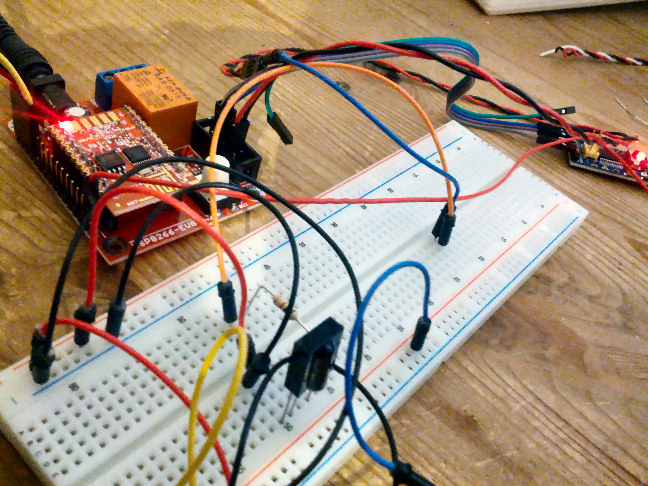

Vor ein paar Wochen hatte ich ein Olimex ESP8266-EVB bestellt und bin am
Wochenende endlich mal tatsächlich dazu gekommen, damit herumzuspielen.
Als erste Fingerübung habe ich IRMP darauf zum Laufen gebracht. Siehe
die beiden Anlagen. 1.patch sind die Diffs zu der aktuellen SVN-Version
von IRMP, user_main.c ist das Hauptprogramm.

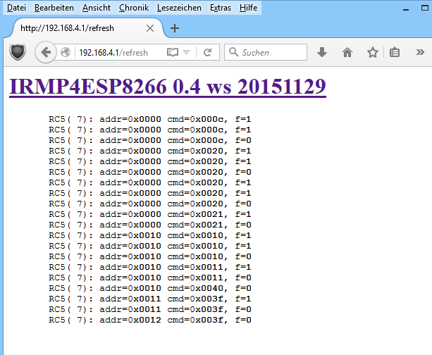

Das aktuelle Demoprogramm realisiert einen Accesspoint, der mit der
festen SSID irmp432, via WPA2 und einer festen Passphrase einen DHCP-
und einen Webserver auf der Adresse 192.168.4.1 realisiert und auf
jeglichen http-Request mit einer Standard-HTML-Seite antwortet, wie sie
in den ersten beiden Bildern gezeigt wird, einmal auf einem
Android-Handy, dann im Firefox. Zu diesem Zweck habe ich ein
Espressif-Beispiel gnadenlos abgespeckt.
Gezeigt werden in umgekehrter chronologischer Reihenfolge die letzten
maximal vierzig von IRMP erkannten Tastendrücke, die zu diesem Zweck in
einem Ringpuffer aufgehoben werden. Bei jedem Webrequest wird der
aktuelle Zustand gerendert, wobei der erneute Abruf der Seite mit einem
Refresh-Tag getriggert wird, wenn der Browser mitspielt. Primitiv, aber
wirksam.

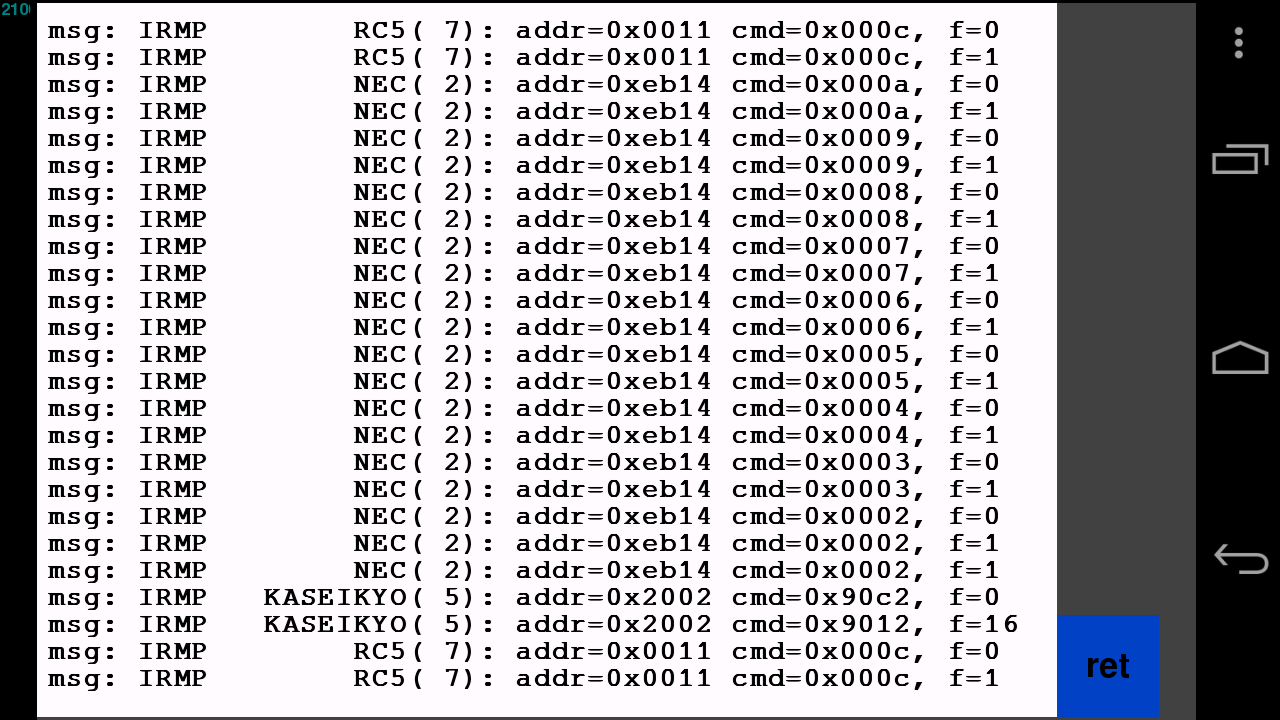

Zusätzlich schickt das Programm gleich beim Erkennen eines Tastendrucks
eine entsprechende Teile an das UART sowie ein UDP-Paket. Eine
entsprechende App (basierend auf dem hier
https://play.google.com/store/apps/details?id=de.mystrobl.rechner)
horcht auf diese Pakete und zeigt sie ohne zeitliche Verzögerung an,
siehe drittes Bild.  Falls jemand den aktuellen Stand ausprobieren

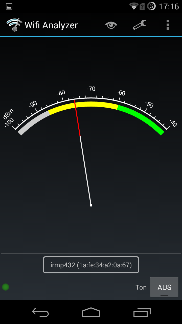

Abschließend noch zwei WifiAnalyzer-Screenshots.
