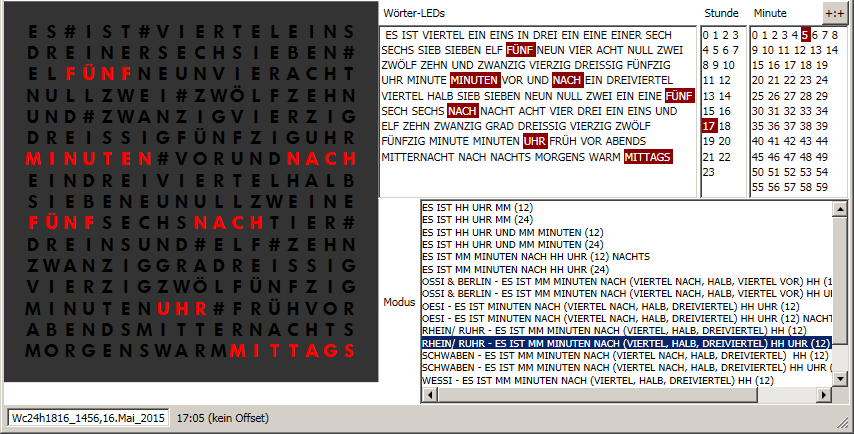

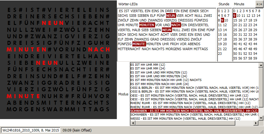

Zum Ausprobieren, welche Wortkombinationen auf der Wortuhr möglich wären und wie sie ausschauen würden, lade ich anbei einen Frontplatten-Entwurf als Excel-Datei hoch. Da kann man sich auch gleich einen Eindruck bilden, wie groß die Buchstaben für den jeweiligen Anwendungsfall (Wanduhr, Tischuhr) sein sollten. Die Datei zum Laserschneiden bzw. Fräsen der Frontplatte müsste dann natürlich als Vektorgrafik ausgeführt sein.

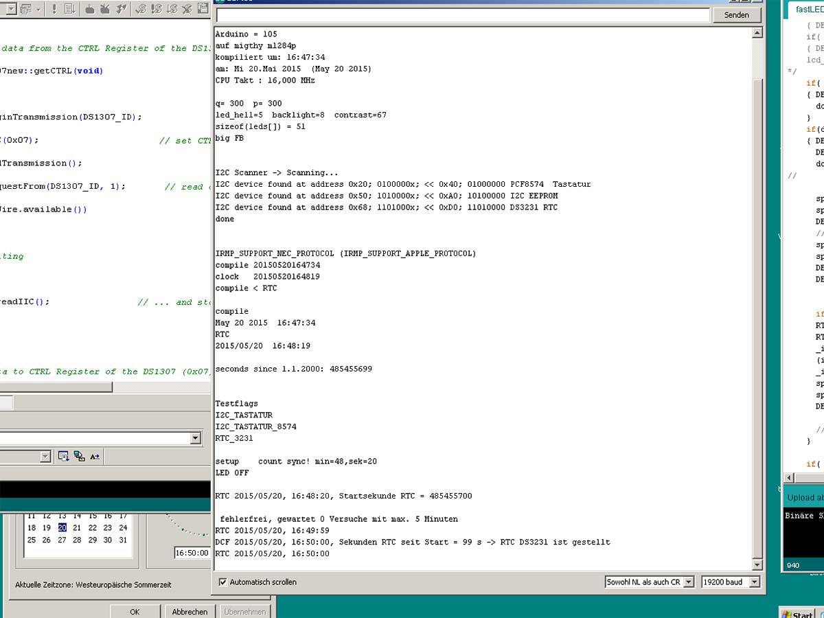

Joachim B. schrieb: > > ich habe mit ws2811/12 angefangen mein Muster mit 117 LEDs im 25x25 > Ribba Rahmen ist aber lahm, ich hatte mir von 800kHz mehr erwartet, aber > ein kompletter Farbwechsel dauert 0,3s, das die Schieberei sich pro LED > so fortpflanzt hatte ich nicht vermutet. > Hier liegt irgendwo ein Rechenfehler vor. Bei 800 kHz ist ein Bit genau 1,25 Mikrosekunden breit. Pro LED werden 24 Bit benötigt, das macht 30 Mikrosekunden. Bei 117 LEDs sind das nicht mur rechnerisch, sondern auch praktisch 3,51 Millisekunden. Ich habe hier 16x16 Panels mit WS2812, also 256 LEDs, da lassen sich bequem flüssig laufende Animationen mit 25 Frames pro Sekunde anzeigen. E.R.
Erwin Reuss schrieb: > Hier liegt irgendwo ein Rechenfehler vor. > Bei 800 kHz ist ein Bit genau 1,25 Mikrosekunden breit. Pro LED werden > 24 Bit benötigt, das macht 30 Mikrosekunden. Bei 117 LEDs sind das nicht > mur rechnerisch, sondern auch praktisch 3,51 Millisekunden. gerechnet habe ich das auch, aber ich habe 2 Libs in Arduino versucht fastLED.lib und ws2812.lib beide brauchen rund 300ms für den Farbwechsel, gemessen am Oszi an CRTL_LED_

hat jemand ne Idee was da falsch läuft?
Joachim B. schrieb: > hat jemand ne Idee was da falsch läuft? Das du Arduino benutzt. Es gibt einfach Grenzen bei den Teilen. Ich sage mal so, wenn man einmal etwas elektrisch funktionierendes hat, ist es gar nicht mehr so schwer, das mit C selbst zu programmieren. Ich hab als Anfänger als mein erstes Projekt auch eine Word-Clock gebaut, habe allerdings die Leiterplatte und die Programmierung selbst übernommen. Programmiert habe ich noch in Assembler, das würde ich jetzt nicht mehr tun, das war schon ein ganz schöner Krampf, vorallem weil ich noch wenig Programmier-Erfahrung hatte und einen nicht wirklich verständlichen Code produziert hab. Aber ich habe es hinbekommen. Den elektrischen Teil habe ich mir größtenteils von der Version, die hier in Mengen gebaut wurde, abgeschaut. Da lohnt es sich auch mal, die zwei bis drei Stunden zu investieren, um den Ursprungs-Thread zu lesen. Welche Gründe es gab, warum man sich genau für diese Bauteile und keine anderen entschieden hat, usw. Bei der Programmierung sollte man dann zuerst einige Zeit darin investieren, wie man jedes Detail wirklich umsetzen will. Wie stellt man die Uhrzeit ein, soll es Zeiten geben, in denen die Uhr dunkel ist, wenn ja, wie stelle ich diese Zeit ein. Da gibts sicher auch noch mehr. Wenn das Konzept vorher richtig gut ist, läuft das Programmieren zum Schluss wie von selbst. Bei Fragen einfach stellen... Dennis

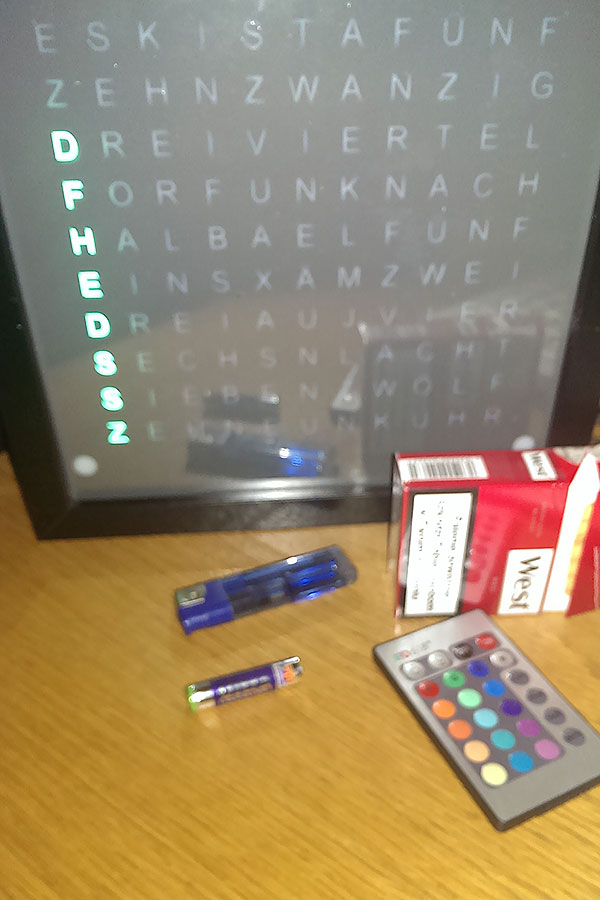

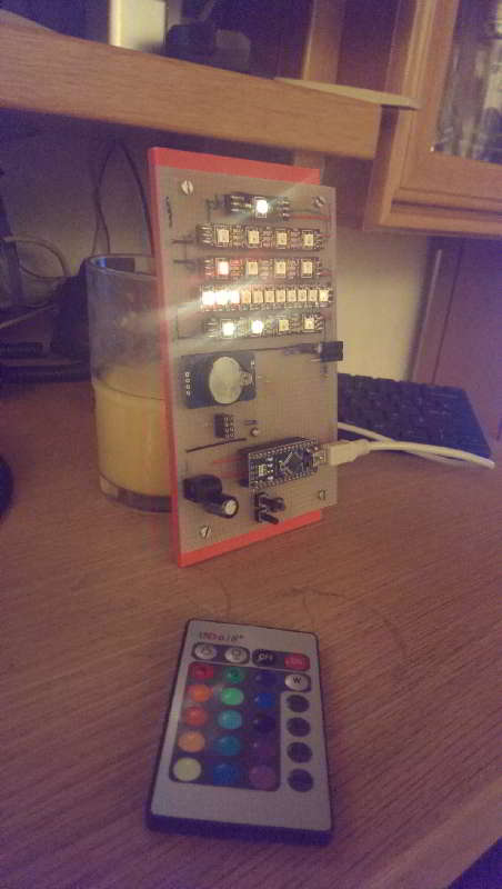

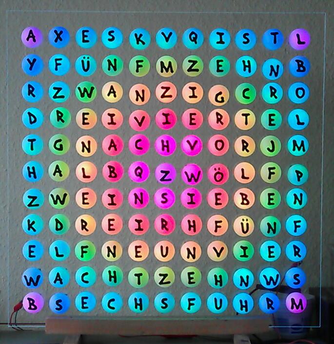

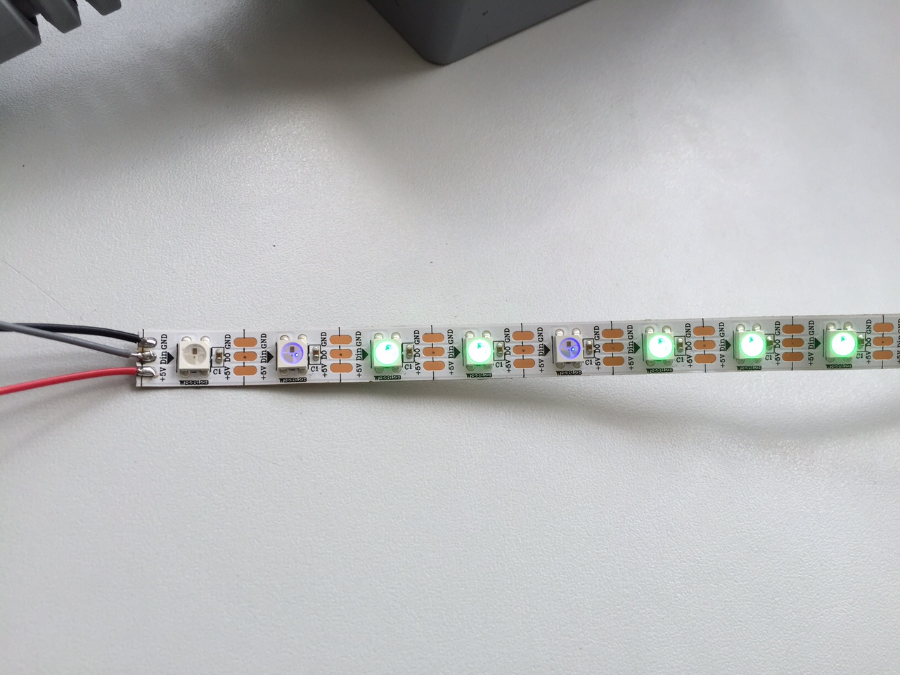

erste Bilder jede Farbe möglich weissabgleich sogar von kaltweiss bis warmweiss, bin zufrieden noch Fehler in der Textschablone

@Joachim: das sieht ja schon sehr vielversprechend aus! Nach dem, was Du da am Breadboard aufgebaut hast, steckt da schon viel Arbeit drin! Ist die Helligkeit der LEDs auch bei Sonnenlicht ausreichend?
Herbert P. schrieb: > @Joachim: > > das sieht ja schon sehr vielversprechend aus! Nach dem, was Du da am > Breadboard aufgebaut hast, steckt da schon viel Arbeit drin! Ist die > Helligkeit der LEDs auch bei Sonnenlicht ausreichend? auf dem Breadboard stecken 2 Nanos weil ich 2 Ansätze versuche, erst meinen und dann aus dem von bagges -> siehe Link. Ja die LEDs sind reichlich hell bei voller Pulle und sollten sich selbst im hellen Zimmer durchsetzen aber die Augen schmerzen schon etwas wer reinschaut, bei dem Wetter steht natürlich noch hi noon draussen aus, aber wer hängt die draussen auf? Ich habe ja jetzt 117LEDs verbaut und einen Fotowiderstand und einen IR Empfänger falls jemand nachzählt. Mit dem gewählten 5V 4A Steckernetzteil werden die maximal 7,02A (117x60mA) nicht erreicht, es fliessen tatsächlich "nur" 4A aber ich sehe keine Funktionseinschränkung nicht mal Abstüze wegen einbrechender Spannung (müsste den Test noch mal sauber fahren) noch Helligkeitseinbrüche. Mit der DCF77 klappts hier noch nicht mit dem Empfang, aber der Langzeittest Filter und Programm ist noch nicht optimiert. Die RTC zu wechseln von DS1307 zu DS3231 war ein voller Erfolg, das Teil läuft wesentlich genauer (deswegen sieht man auch nicht nur 2 Nanos, sondern auch 2x RTC) Ob ich das Nokia 5110 LCD noch einbaue (hinten?) weiss ich nicht, ist nur ein Test für Rückmeldung und meine selbstgebaute I2C Tastatur, aber mit der Fernbedienung habe ich schon mehr Stellmöglichkeiten. rot, grün, blau, weiss (mit Weissbalance oder Verschiebung von kaltweiss zu warmweiss) gelb, cyan, purpur, hell+, hell- on, off, prg+, prg-, LCD backlight+, LCD backlight-, LCD Kontrast+, LCD Kontrast-, über die USB/seriell Schnitte kann ich vom PC die Uhr und das Datum stellen mit setdate und settime an der Bedienung dem Menü arbeite ich noch, die großen Ribba 50x50cm muss ich noch kaufen, die passenden Stripes liegen vor. Was ich feststellte, das gefräste Gittter aus Weichkunststoff in weiss lässt bei voller Helligkeit Licht zum Nachbarfeld durch, das muss geändert werden (schwarz lackieren oder anderes Material) oder ich lasse es als Design (Aura) drin Der Piezo ist ein schicker 85 dB Pieper für Alarm und arbeitet perfekt mit dem Arduino/Avr und mit der autarken Alarmfunktion in der RTC DS3231 hat der Arduino nicht mal Arbeit, der Int.Ausgang vom DS3231 könnte den Pieper direkt oder über einen Transistor treiben oder den schlafenden Arduino wecken oder anstupsen, gut für Batteriegeräte.
Joachim B. schrieb: > Ich habe ja jetzt 117LEDs verbaut und einen Fotowiderstand und einen IR > Empfänger falls jemand nachzählt. Mit dem gewählten 5V 4A > Steckernetzteil werden die maximal 7,02A (117x60mA) nicht erreicht, es > fliessen tatsächlich "nur" 4A aber ich sehe keine Funktionseinschränkung > nicht mal Abstüze wegen einbrechender Spannung (müsste den Test noch mal > sauber fahren) noch Helligkeitseinbrüche. Nun würde ja meine Wortuhr etwa doppelt so viele, nämlich 16 x 16 = 256 LEDS benötigen. Für die längste sinnvolle Wortkombination müssten 50 LEDs leuchten: "ES WIRD IN SIEBEN UND DREISSIG MINUTEN VIER UND ZWANZIG UHR". Das würde einen maxinmalen Strombedarf von 50 x 0,06A = 3A bedeuten, für alle 256 LEDs würden ca. 15,4 A benötigt. Das ist doch etwas viel. Da mir ein elegantes Design vorschwebt (Edelholz- oder Edelstahl-Front), würde ich eigentlich mit warmweißen LEDs das Auslangen finden. Der Strombedarf würde sich dann auf etwa 1/3 reduzieren. Dazu meine Frage: gibt es analog zu den WS2811/12 RGB-Strips auch ähnliche Strips in warmweiß? Der Markt für weiße LED-Strips ist derart groß und unübersichtlich, dass ich bisher noch nicht fündig geworden bin. Die Strips sollten ablängbar sein (16 LEDs pro Streifen), der Abstand der LEDs sollte etwa 2 - 2,5 cm betragen. Für das Buchstaben-Array ergäbe sich dann eine Geamtgröße von ca. 30 x 30 bis ca. 40 x 40 cm. Welche(r) Lieferant(en) ist (sind) zu empfehlen (Österreich!)?

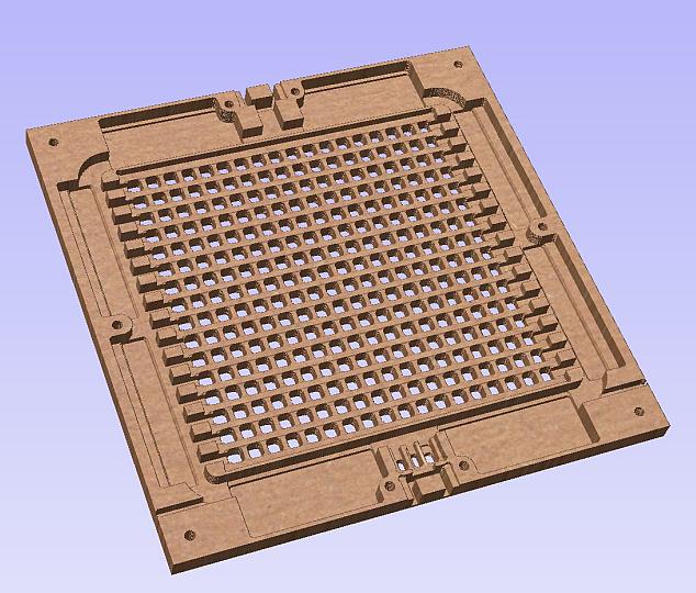

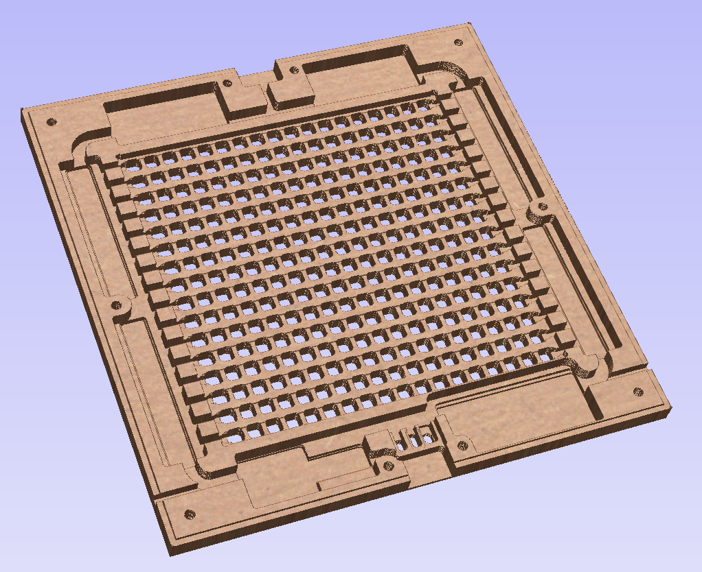

Hi Herbert, wenn ich (evlt. am Woende) mal Zeit hab, mach ich ein Fräsprogramm für die Front. Ich dachte aber an 4mm Buchensperrholz. Die Schrift durchfräsen und vollflächig eine zur Holzplatte hin milchige/mattierte Plexiplatte drauf. Gruss Harry
Herbert P. schrieb: > Das würde einen maxinmalen Strombedarf von 50 x 0,06A = 3A > bedeuten, für alle 256 LEDs würden ca. 15,4 A benötigt. Das ist doch > etwas viel. aber mit einem Steckernetzteil für 50 LEDs 5V/4A wie ich habe ausreichend Herbert P. schrieb: > Dazu meine Frage: gibt es analog zu den WS2811/12 RGB-Strips auch > ähnliche Strips in warmweiß? bestimmt, weiss nur nicht wo, nirgends wird gelogen wie bei der LED Farbe, downligths warmweiss bestellt 5 Stück 86€ + Zoll und Steuer und sie waren eklig kaltweiss, von Lichtstärke auch keine Spur, ab in den Elektronik Schrott. witopower hat mir 2x zuverlässig sehr gute Ware in RGB WS2811/12 geliefert.
Hallo Harry, is ja super! Hast Du Zugang zu einer Gravier- bzw. CNC-Fräsmaschine? 4mm Buchensperrholz könnte etwas dick sein, ich kann möglicherweise spezielles 3mm Hartholz für Laser- bzw. Gravurschilder auftreiben. Die Buchstabengröße und -Abstände hängen von den LED-Abständen ab und sind noch nicht fixiert (Strips?).
Herbert P. schrieb: > Abstände hängen von den LED-Abständen ab und sind > noch nicht fixiert (Strips?). vereinfachen halt die Verdrahtung, sollte man mitnehmen wer mag.
#3878602
Hi Herbert, ich hab so ein Teil ;o) 4mm verwende ich mal für meinen Test, weil ich es da hab. Außerdem habe ich eine Idee, wie man das Problem mit den "Teilen" in einem Buchstaben lösen könnte. Das "Innere" eines z.B. "O" soll ja nicht raus fallen. Hab ab Donnerstag frei und somit Zeit. Gruss Harry
Harry schrieb: > ich hab so ein Teil ;o) Das ist ja Wahnsinn! :-)) Harry schrieb: > Außerdem habe ich eine Idee, wie man das Problem mit den > "Teilen" in einem Buchstaben lösen könnte. Das "Innere" eines z.B. "O" > soll ja nicht raus fallen. Mir gefallen für diese Art von Design die Schriftenfonts sehr gut, die Stege zu den "Inseln" übriglassen. Es gibt eine Spezialversion von der "Arial Rounded" bzw. "VAG", leider hab ich diesen Font nicht, und bisher auch nicht (kostenlos) auftreiben können. Thema LEDs und Hardware: Nachdem ich mich in etlichen Foren über das Für und Wider der verschiedenen Versionen von LED-Matritzen, Wortuhren und deren Ansteuerung schlau gemacht habe, erscheint mir der von Joachim gewählte Weg mit den WS2811/12 (intelligente LED-Stripes mit integriertem Schieberegister und Konstantstromquelle) tatsächlich als der einfachste und zielführendste. Zu Lösen ist dabei allerdings wohl noch die Auswahl eines passenden Mikrocontrollers, da der Arduino dafür offensichtlich zu langsam ist (siehe Beitrag weiter oben).

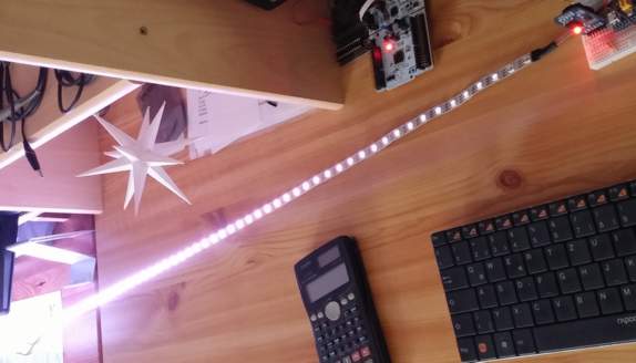

@Joachim: hab mir jetzt mal versuchsweise 5 x 1m LED-Strips bei witopower bestellt. Waren die letzten (4 x weiß, 1x schwarz), ist jetzt ausverkauft. Hoffentlich sind die Unterschiede nur im Trägerstreifen. Welchen Controller hast Du auf deinem Breadboard verwendet? Und mit welcher Entwicklungsumgebung arbeitest Du? Ich habe bisher nur ein wenig mit arduino Sketch herumprobiert, denke mir aber, dass mir BASCOM vielleicht mehr liegen würde (habe keine C Kenntnisse, und ob ich mir das antun will, C zu lernen, bin ich mir nicht sicher - hab ja auch noch andere Hobbies).

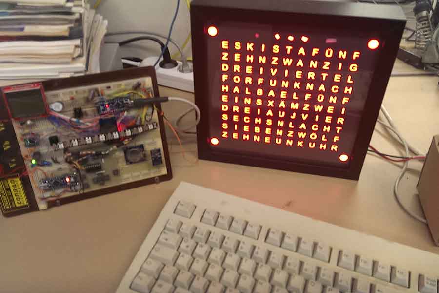

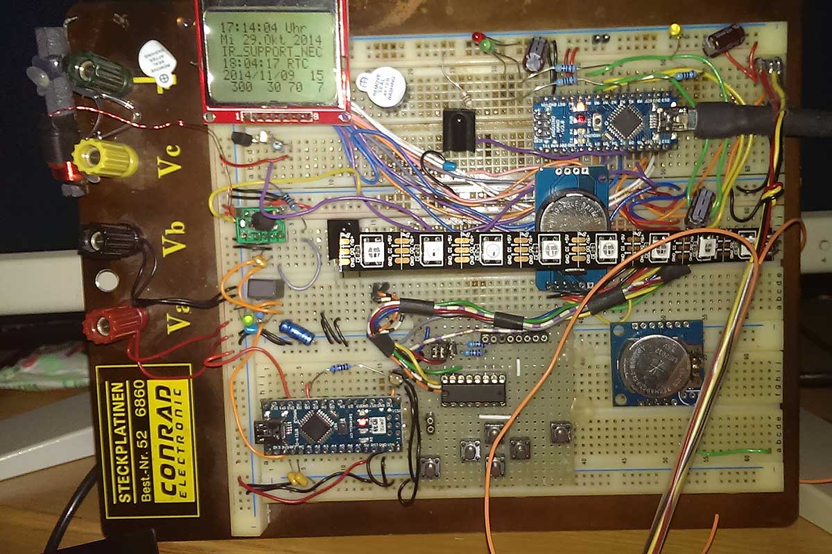

Herbert P. schrieb: > Welchen Controller hast Du auf deinem Breadboard verwendet? 2x Nano habe auf Lochraster auch noch einen puren 328p mit Quarz und Kondis und Vogelfutter handverdrahtet. das das Board so voll aussieht ist: 2x Nano mit m328p, DCF77, I2C-Tastatur, Nokia LCD, 2x RTC, Fotowiderstand, einigen Kontroll LEDs, IR-Empfänger mit Vcc Filter, Spannungsregler für DCF77 mit Anzeige LED und Transistor zum Atmel geschuldet, was du davon nicht brauchst kann ja (im Geiste) schon mal weg.

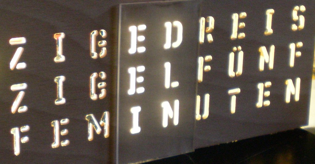

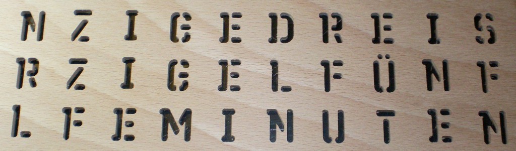

Hier mal ein Schrifttest. Das rote ist die Schnittbreite des Fräsers. Herbert kannst du mir mal konkret die Schriftgröße im mm und den Abstand (Mitte-Mitte/horizontal und vertikal) sagen ?
Herbert P. schrieb: > versuchsweise 5 x 1m LED-Strips bei witopower > bestellt. Waren die letzten (4 x weiß, 1x schwarz), hoffentlich ohne Silikonmantel waterproof, den abzufummeln ist ja doof und beschädigt unter Umständen den Stripe. Herbert P. schrieb: > Ich glaub Dir das ja, aber warum schreiben sogar Hersteller bzw. > Distributoren sowas in ihren Foren? > > http://forum.loxone.com/dede/software/4214-warmweiss-rgb-led-streifen-realisieren.html sie haben ja nicht völlig unrecht, RGB Dioden sind pro Farbe schmalbandig, selbst alle 3 bringen kein durchgehendes Spektrum, es gibt da immer wieder Peaks. Weisse LED sind aber auch nur ein Gemisch aus gelb und blau, musst mal unter der Lupe schauen, wird also auch nicht schöner. Warmweisse habe ich noch nicht unter der Lupe beguckt, muss ich mal. Das Problem bei einpegeln der RGB LED ist doch 1. Spektrale Peaks, nicht homogen. 2. LED Fading, es gibt keine Linearität 3. Kennlinien der LED pro Kanal untereinander an wie vielen Stellschrauben soll ein Mensch oder Arduino gleichzeitig drehen um das schön in den Griff zu bekommen? Ich halte es für akzeptabel machbar, notfalls nach aufwendiger Ersteinrichtung in Handarbeit in Form einer Tabelle. Oder man kauft die warmweissen seiner Wahl mit konstanter Helligkeit eingepegelt wenns dann gefällt, darf dann aber nicht mehr dimmen, weil sich dann auch der warmweiss Ton evtl. verschiebt, aber das vermute ich nur, habe noch keine warmweissen gedimmt, meine sind fest an Spannung

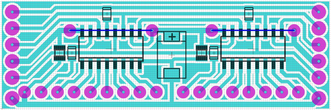

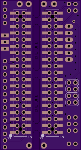

Das hier ist ein großzügig layoutetes 16-Bit-Schieberegister. Davon 16 Stück und die Wordclock kann angesteuert werden. Wenn man die 16 Zeilen dann noch multiplext, leuchtet maximal eine Zeile, was den Strom enorm verringert. Die 32-Bit-Version dieser Platine habe ich schon mit einem Soft-SPI-Treiber 25000x/sek komplett beschrieben.
Harry schrieb: > kannst du mir mal konkret die Schriftgröße im mm und den Abstand > (Mitte-Mitte/horizontal und vertikal) sagen ? Die Matrix hat 16 x 16 = 256 Felder. Auf den LED-Strips sind lt. Datenblatt pro Laufmeter 60 LEDs untergebracht, der Abstand beträgt somit 100/60 = 1,66 cm. Wenn ich davon ausgehe, dass das Buchstabenfeld quadratisch sein soll, dann ist das Rastermaß sowohl horizontal als auch vertikal 1,66 cm. Die Buchstabenhöhe sollte etwas größer sein als die Hälfte, maximal aber ca.2/3 der Zeilenhöhe betragen. Ich bin gerade dabei, mit Photoshop ein Muster in Originalgröße anzufertigen, das stelle ich dann gerne hier herein. Die dünne Schrift Deines Musters wird wohl etwas zu schmal sein, bei der Schrift mit den breiten Stegen befürchte ich, dass sie schwer lesbar sein wird. Wenn das Holz auf einer milchigen Plexiglasscheibe aufgeklebt ist, könnte man die Stege auch weglassen, denke ich.

Herbert P. schrieb: > Harry schrieb: > Das hier ist ein großzügig layoutetes 16-Bit-Schieberegister. Davon 16 > Stück und die Wordclock kann angesteuert werden. Wenn man die 16 Zeilen > dann noch multiplext, leuchtet maximal eine Zeile, was den Strom enorm > verringert. Die 32-Bit-Version dieser Platine habe ich schon mit einem > Soft-SPI-Treiber 25000x/sek komplett beschrieben. > > Was hast Du da für Steine verwendet? > > Beim Multiplexen wird allgemein bei den Nachbauten mit Multiplexern eine b > zu geringe Helligkeit der Wortuhr beschrieben (kann ich nicht > beurteilen, hab nur die originale QlockTwo in Natura gesehen, und wie > bei der die LEDs angesteuert werden, entzieht sich meiner Kenntnis). Das sind 74HC595. Ich meine nicht multiplexen im herkömmlichen Sinn, sondern einfach die 16 Zeilen nacheinander einschalten, aber das Schieberegister am Stück (also 256-Bit) aufbauen. Vom Controller wird also jede Minute (ausgenommen beim Silvester-Count-Down) das komplette Schieberegister geschrieben. Bei der schmalen Schrift kann man auch mit einem dickeren Fräser fräsen, dann wird die Schrift dicker. Ich kann maximal ca.510x480mm fräsen und dann hab ich ein Problem mit dem befestigen der Platte, die ich bearbeiten will. Ich würde das Plexi einseitig mattieren undmit dieser Seite auf das Holz legen. 16mm ? Dann wird die Uhr ja nur rund 256mmx256mm gross und die Schrift muss deutlich kleiner sein.
Herbert P. schrieb: > Beim Multiplexen wird allgemein bei den Nachbauten mit Multiplexern eine > zu geringe Helligkeit der Wortuhr beschrieben das ist auch normal, weil pro Durchlauf der mittlere Strom fällt und nur durch mehr Strom in der kürzeren Zeit ausgeglichen werden kann, was aber auch nicht einfach ist ohne Treiber oder LED mit Peakströmen zu be- oder überlasten Crazy H. schrieb: > 16mm ? Dann wird die Uhr ja nur rund 256mmx256mm gross und die Schrift > muss deutlich kleiner sein. ja der Abstand taugt dafür nicht, es gibt die LED Stripes ja in allen Variationen, von 30 LEDs/m bis 144 LEDs/m da muss man sich das passende raussuchen, für meine 50 x 50 cm Uhr sind 30 LEDs/m ideal für diese hier mit 16 x 16 Matrix muss man neu suchen.
Crazy H. schrieb: > Das sind 74HC595. Ich meine nicht multiplexen im herkömmlichen Sinn, > sondern einfach die 16 Zeilen nacheinander einschalten, aber das > Schieberegister am Stück (also 256-Bit) aufbauen. Vom Controller wird > also jede Minute (ausgenommen beim Silvester-Count-Down) das komplette > Schieberegister geschrieben. Wenn ich jede Zeile nur 1/16 der Zeit einschalte, dann ergibt das doch auch nur 1/16 Helligkeit?! Oder stehe ich auf der Leitung? Die längste denkbare, sinnvolle Buchstabenkombination würde 50 LEDs umfassen: "ES WIRD IN SIEBEN UND DREISSIG MINUTEN VIER UND ZWANZIG UHR" Das würde bei 20mA pro LED lediglich einen Gesamtstrombedarf von 1A bedeuten. Also 256 Latches bzw. Schieberegister wäre auch ohne Zeilenmultiplexing durchaus realisierbar ... Es gäbe kein Helligkeitsproblem und der Mikrocontroller könnte die ganze Zeit Däumchen drehen (wenn er welche hätte). Crazy H. schrieb: > Bei der schmalen Schrift kann man auch mit einem dickeren Fräser fräsen, > dann wird die Schrift dicker. Ich kann maximal ca.510x480mm fräsen und > dann hab ich ein Problem mit dem befestigen der Platte, die ich > bearbeiten will. Ich würde das Plexi einseitig mattieren undmit dieser > Seite auf das Holz legen. > 16mm ? Dann wird die Uhr ja nur rund 256mmx256mm gross und die Schrift > muss deutlich kleiner sein. Mein ursprünglicher Entwurf (bevor ich mich auf das Abenteuer mit den RGB-Strips einließ) sah einen LED-Abstand von 2,5 cm (bzw. 2,54cm) vor, das ergibt eine Seitenlänge der Buchstabenmatrix von etwas weniger als 40 cm. Die Buchstabenhöhe würde dann in etwa 16 - 17 mm betragen. Bei einem Außenmaß von 50 x 50 cm (Ribba-Rahmen) bliebe rundherum um die Buchstaben ein Rand von ca. 5 cm frei. Mit Holzfrontplatte ohne Ribba-Rahmen bliebe bei 48 x 48 cm Außenmaß immer noch genug Rand rundherum frei, damit das Ding gut aussieht. Holz + Plexiglas habe ich mir so vorgestellt, dass man eine dünne Holzschicht (Furnier?) auf eine milchigweiße Plexiglasscheibe aufklebt. Mögliches Problem dabei: dass die LEDs in die Nachbarzelle hinüberstrahlen. Das könnte man eventuell dadurch verhindern oder verringern, dass man auf der innenliegenden Seite der Plexiglasscheibe noch einmal eine Maske aus schwarzem Film mit transparenten Buchstaben analog zu den gefrästen Buchstaben der Frontplatte aufkaschiert.

Harry schrieb: > Das hier ist ein großzügig layoutetes 16-Bit-Schieberegister. Davon 16 > Stück und die Wordclock kann angesteuert werden. Wenn man die 16 Zeilen > dann noch multiplext, leuchtet maximal eine Zeile, was den Strom enorm > verringert. Die 32-Bit-Version dieser Platine habe ich schon mit einem > Soft-SPI-Treiber 25000x/sek komplett beschrieben. Crazy H. schrieb: > Das sind 74HC595. Ich meine nicht multiplexen im herkömmlichen Sinn, > sondern einfach die 16 Zeilen nacheinander einschalten, aber das > Schieberegister am Stück (also 256-Bit) aufbauen. Vom Controller wird > also jede Minute (ausgenommen beim Silvester-Count-Down) das komplette > Schieberegister geschrieben Die Ausgänge des 74HC595 sind nur bedingt zum Treiben von LEDs geeignet, normalerweise schaltet man da noch einen Transistor nach. Beitrag "Problem mit 74HC595 - zu wenig Ausgangsstrom" Der Maxim MX7221 würde mir persönlich als geeignerter erscheinen, der ist direkt zur Ansteuerung von LEDs konzipiert und kann 8 x 8 = 64 LEDs ansteuern: http://tronixstuff.com/2013/10/11/tutorial-arduino-max7219-led-display-driver-ic/ Wie das mit der Helligkeit ist, weiß ich allerdings nicht. Müsste man ausprobieren. Wenn ich weiß, welche LEDs ich verwenden werde, werde ich mir einmal zu Testzwecken ein paar bestellen. Im Augenblick bin ich dabei, eine Muster-Frontplatte im "neuen" Original-Format (Raster 2,54cm) zu zeichnen. Wird aber ein wenig dauern, da ich heute nicht viel Zeit dafür erübrigen kann.

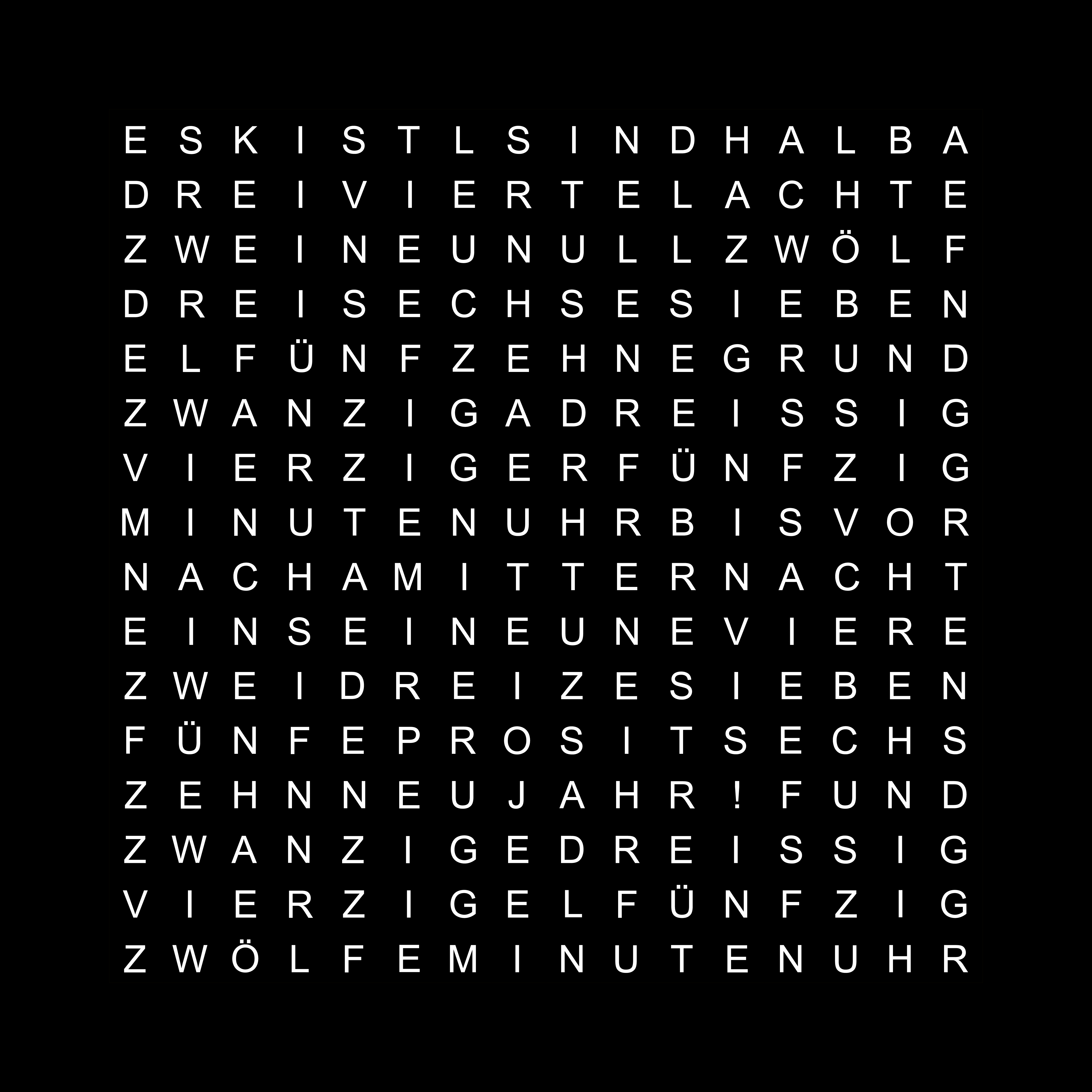

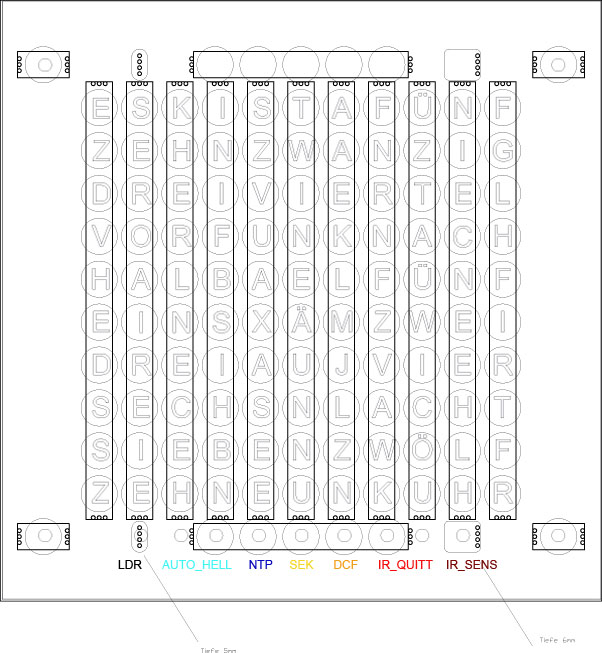

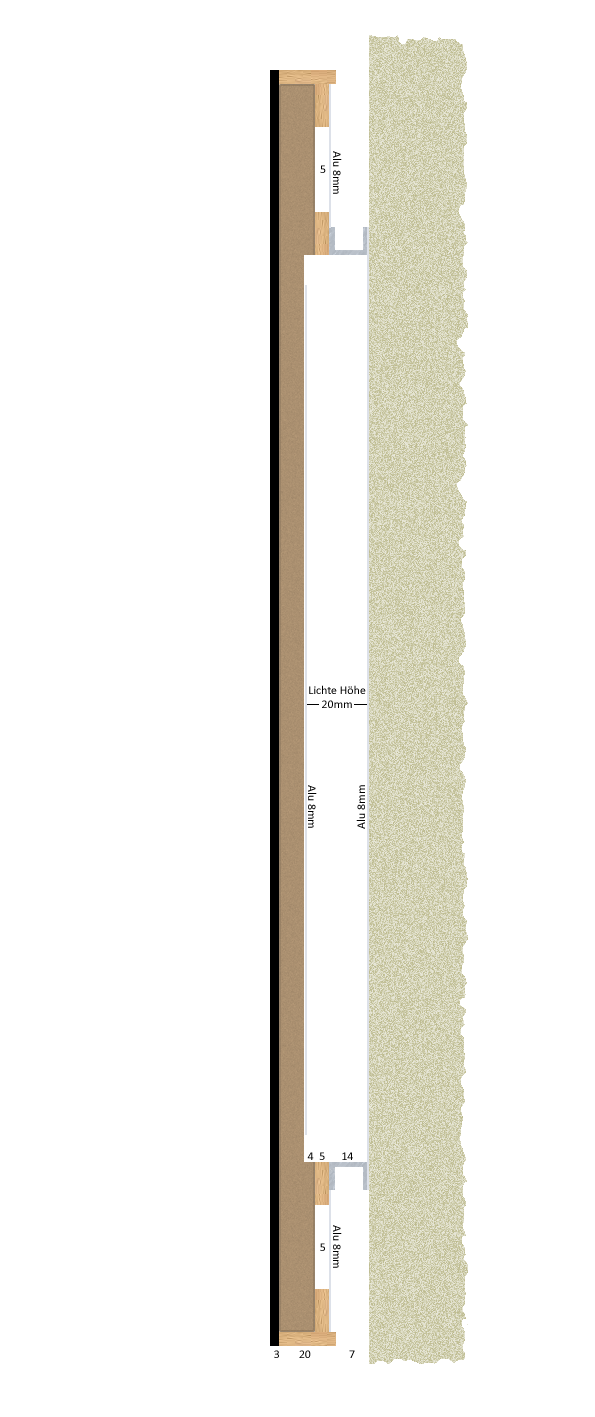

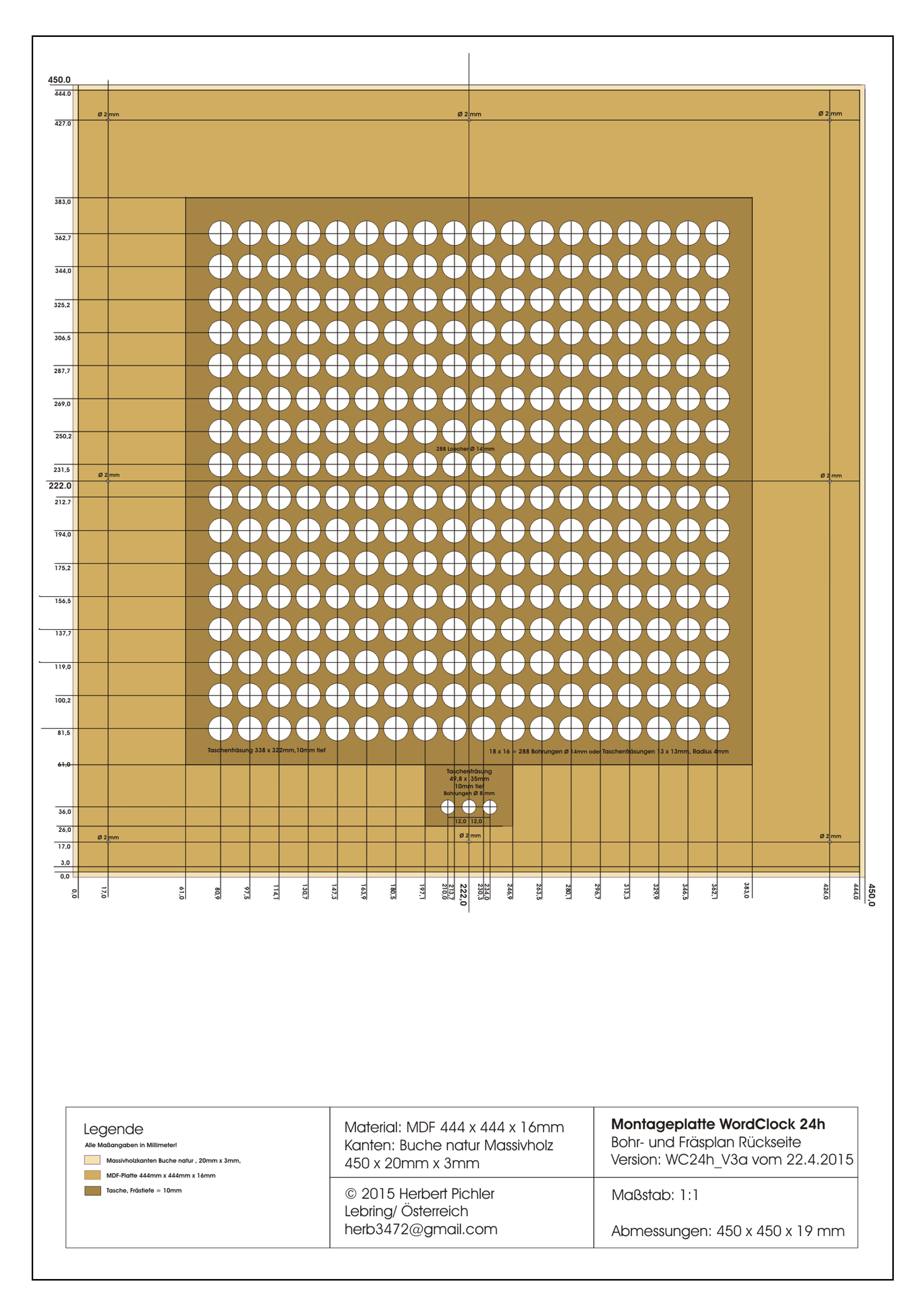

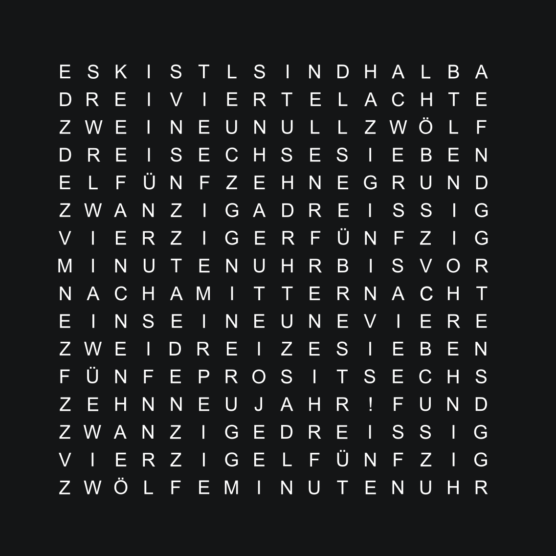

So, hier ist die Letztversion (hoffentlich!) der Frontplatte. Die Außenmasse betragen 50 x 50 cm, die LEDs sind im Raster von 2,54 x 2,54 cm angeordnet. Damit ist bei Bedarf die Möglichkeit gegeben, die Matrix auf Lochraster-Platinen aufzubauen. Da das Schriftbild ausgewogen und leicht lesbar sein soll, habe ich keine Proportionalschrift, sondern die "Teletext" (72pt) verwendet. Damit man sich bezüglich der LED-Positionierung leichter orientieren kann, habe ich die Abgrenzungen der Kammern in Orange eingezeichnet. Auf der Frontplatte sind diese orangen Gitternetzlinien natürlich nicht vorhanden. Ich bitte um Begutachtung. Wenn die Vorlage Zustimmung findet, fertige ich davon eine Vektorgrafik als Vorlage für Plotter/ Gravur/ Laserschnitt an.

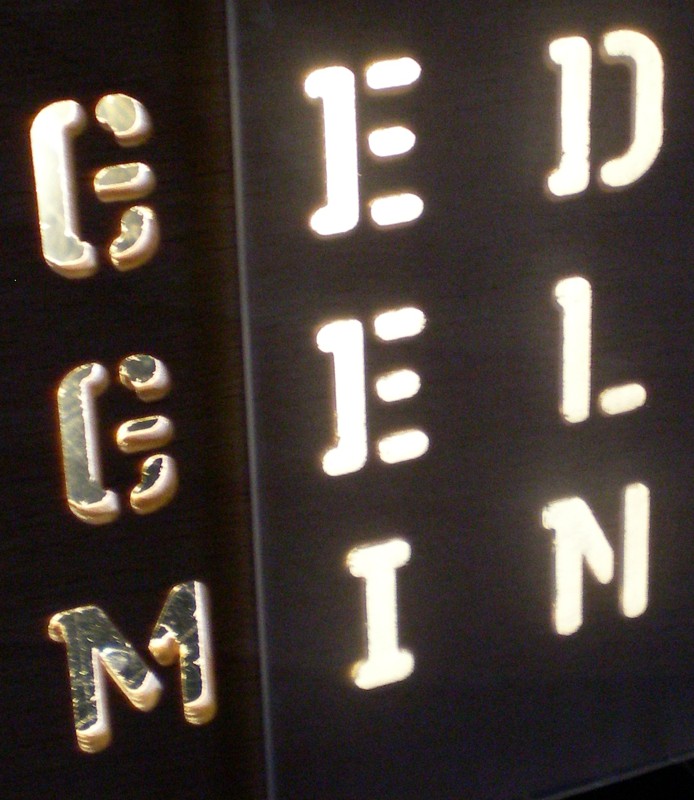

Das ist aber wieder eine Schrift bei der die "Inseln" heraus fallen. Nochmal: einseitig mattiertes Plexi mit der matten Seite auf die Schablone/Holzplatte. Ich habe schon mal ein 14-Segment-Display gebaut und weiss warum ich das sage ;o)
Crazy H. schrieb: > Das ist aber wieder eine Schrift bei der die "Inseln" heraus fallen. > Nochmal: einseitig mattiertes Plexi mit der matten Seite auf die > Schablone/Holzplatte. Ich habe schon mal ein 14-Segment-Display gebaut > und weiss warum ich das sage ;o) Tja - aber es ist dies die beste Schrift für diese Anwendung, die ich finden konnte. Ich dachte mir, wenn man das Holz vor dem Fräsen direkt mit einer Plexglasplatte fest verklebt, dann müsste das doch funktionieren? Ansonsten gibt es noch die Möglichkeit, dass ich die Buchstaben nacharbeite und Stege zu den Inseln einfüge. Werde mal ein Muster dafür machen.

Mittlerweile dürfte es ja ziemlich klar sein, worauf es hinsuas läuft. Könnte da bitte jemand sein Statement abgeben, mit welcher Hardware und welcher Software man das Ding am besten erschlagen könnte? (für dieses eine Projekt habe ich nicht unbedingt das Bedürfnis, C zu lernen).
Eine 24-Stunden-Wortuhr gibt es meines Wissens bis dato zumindest im deutschsprachigen Raum noch nicht. Ich würde mich daher freuen, wenn Sie Interesse daran hätten, daran mitzuarbeiten - in welcher Form auch immer.
Herbert P. schrieb: > Könnte da bitte jemand sein Statement abgeben, mit welcher Hardware und > welcher Software man das Ding am besten erschlagen könnte? (für dieses > eine Projekt habe ich nicht unbedingt das Bedürfnis, C zu lernen). Zur Hardware: Alle Lösungen mit TTL-Ausgängen und Vorwiederständen sind m.E. Mist. Ein HT1632C kann genau die geforderten 256 LEDs, Link s.o., der käme trotz Vorwiderständen noch in Frage. WS2812-Strips würde ich für eine "Maxi-Version" mit größerem LED-Abstand nehmen. Dann hätten die sogar preislich einen Vorteil, weil man kein Riesen-PCB benötigt. ABER: Ohne SMD wird´s anstrengend. Zum Glück gibt es ICs mit 1.27mm Pin Pitch, z.B. den LPD8806. Damit kommt jeder klar. Und wer Angst davor hat, sollte es einfach mal ausprobieren, bevor er SMD ausschließt. Prozessor: Für "Billig und ohne SMD löten" gibt es den ArduinoProMini. Ich habe hier noch einen "Sack voll" rum liegen. Zur Software: Wenn Du nicht unbedingt das Bedürfnis hast, C zu lernen, ist das schade. Gerade das entstaubt und durchputzt die Gehirnwindungen und ist gar nicht schwer. Wenn man nicht die Möglichkeit hat, weitere "Gimmicks" nach Lust und Laune nachzurüsten, weil mann die SW nicht versteht, macht das Projekt doch gar keinen Spaß. Was wäre die Alternative zu C? Ich sehe keine.
Herbert P. schrieb: > Tja - aber es ist dies die beste Schrift für diese Anwendung, die ich > finden konnte. Nur eine Info von mir: Ich bin derjenige, der die Sammelbestellung für die 10x11-WordClock hier auf µC.net organisiert. Es hat sich gezeigt, dass die meisten Leute eher eine schwarze Acrylglasscheibe (mit integriertem Diffusor) als eine ausgefräste Metall-/Holz-Frontplatte wollen. Das Verhältnis beträgt etwa 80:20. Für die Acrylglas-Version braucht man auch keine Stege. Von daher würde die Schrift sehr gut passen. Für die Metall-/Holz-Fräsversion braucht man allerdings die Stege. Es wäre daher von Vorteil, bzgl. der Schrift zweigleisig zu fahren - analog der bereits bestehenden WordClock. http://www.mikrocontroller.net/articles/Word_Clock

Das funktioniert. Hab ich erst mit 0.8mm Platinenmaterial gemacht. Das hier ist beleuchtet mit 12 TopLEDs je 200 mcd.

Crazy H. schrieb: > Hab ich erst mit 0.8mm Platinenmaterial gemacht. Hmmm, leider etwas streifig. Ich finde den Setzkasten aber trotzdem gut. Zu den LEDs pro Meter: Wenn drei LEDs in Reihe sind und jede einzelne LED für einen einzelnen Buchstaben ist, müsste man Leiterbahnen unterbrechen und noch viel basteln. Hat das etwa jemand vor? Falls nicht, verstehe ich die ganzen Vorlschläge mit 48 oder 36 LEDs pro Meter nicht. Also gehen nur 30 oder 60. Strips lohnen sich m.E. nur, wenn man die LEDs einzeln steuern kann, also der Controller mit auf dem Strip ist. Oder gibt es andere Meinungen?

Torsten C. schrieb: > Crazy H. schrieb: >> Hab ich erst mit 0.8mm Platinenmaterial gemacht. > > Hmmm, leider etwas streifig. Ich finde den Setzkasten aber trotzdem gut. An sich ist die Idee gut, aber streifig und grüngelb geht für mich gar nicht. Setzkasten halte ich für zu aufwändig, das artet in enorme Bastelei aus. Die einfachste Methode ist nach wie vor eine geplottete Vinylfolie, die auf klares Acrylglas von hinten aufkaschiert wird. Eine andere Möglichkeit wäre ein "Strichfilm" (=planes Filmmaterial, das keine Grautöne, sondern nur "schwarz" und "durchsichtig" kennt) aus der Reproanstalt, wie er für Druckvorlagen und z.B. auch zum Belichten von fotosensitivem Printmaterial verwendet wird. Für die Mattierung kann ein "Butterpapier" zwischen LED und Buchstabenmaske sorgen. Torsten C. schrieb: > Also ich kenne nur 30 oder 60, auch nach nochmaliger Suche. An sich wären diese Art von Strips schon ideal, aber ich hab bisher auch kein anderes Maß gefunden. Mit 30 LEDs/m wird's riesig, mit 60 LEDs/m wirds für eine Wanduhr zu klein :-( Insgesamt würde ich es schon für sinnvoll erachten, wenn man sich auf eine gemeinsame Hardware einigen könnte.

so nun läuft auch die ws2812 fastLIB mit fastLIB2 / fastSPI2 in richtigem Tempo, kann keine optische Laufzeit mehr für 117 RGB LEDs wahrnehmen, damit ist der Weg frei für 256 RGB LEDs juhu, es lag nur an den alten LIBs......
Ich habe mich soeben wieder mit der Möglichkeit beschäftigt, doch die LED-Strips zu verwenden, und da bin ich auf ein Video zum Thema "How to cut, connect & power LED Strip Lighting" gestoßen: https://www.youtube.com/watch?v=bTRLt-fzTwg Es sollte also möglich sein, die Strips auseinander zu schnippseln und im gewünschten Abstand auf eine Trägerplatte zu kleben und zusammenzulöten. Das ist zwar Fitzelarbeit, aber irgendwann geht das auch vorbei. Das wäre sicherlich vernünftiger als eine fliegende Verdrahtung einzelner LEDs mit Matrix-Ansteuerung, und sicher wesentlich billiger als eine Printplatte dieser Größe.
das hier der Eindruck gelber Schrift erscheint liegt am Tempo vom Farbwechsel rot grün blau

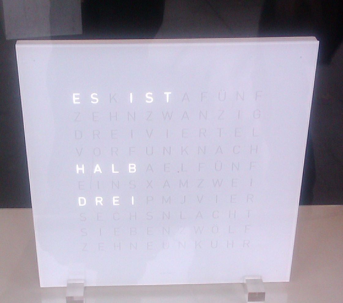

Schriftfont: wie schon vermutet, handelt es sich bei der Schrift der original QlockTwo um eine Variante der "Arial Rounded Regular": http://www.myfonts.com/fonts/mti/arial-rounded/std-rounded-regular/ Leider ist der Schriftfont mit € 29,- nicht gerade billig, ich werde also recherchieren, ob ich den Font irgendwo auftreiben kann. Sollte ihn jemand haben (Windows-Version!), bitte ich um Nachricht.
Herbert P. schrieb: > Ich habe mich soeben wieder mit der Möglichkeit beschäftigt, doch die > LED-Strips zu verwenden, und da bin ich auf ein Video zum Thema "How to > cut, connect & power LED Strip Lighting" gestoßen: > > Es sollte also möglich sein, die Strips auseinander zu schnippseln und > im gewünschten Abstand auf eine Trägerplatte zu kleben und > zusammenzulöten. Das ist zwar Fitzelarbeit, aber irgendwann geht das > auch vorbei. hallo? so langsam zweifel ich an der Machbarkeit, nicht nur das ich komisch angeredet werde (OK deine Entschuldigung kam an und ich bin nicht nachtragend, zahle dir auch deine Stripes, wegen 75€ mach ich keinen Aufriss) auch das man meine Beiträge nicht liest oder sich wenigstens mal ansieht: das habe ich am 9.11. geschrieben: bagges bloggt: https://backes-markus.de/blog/2014/02/diy-rgb-strip-wordclock/ und dort seine Interpretation von Abständen: https://backes-markus.de/blog/wp-content/uploads/2014/02/IMG_20140204_204827.jpg https://backes-markus.de/blog/wp-content/uploads/2014/02/IMG_20140206_214614.jpg
Joachim B. schrieb: > so langsam zweifel ich an der Machbarkeit, nicht nur das ich komisch > angeredet werde (OK deine Entschuldigung kam an und ich bin nicht > nachtragend, zahle dir auch deine Stripes, wegen 75€ mach ich keinen > Aufriss) auch das man meine Beiträge nicht liest oder sich wenigstens > mal ansieht: > > das habe ich am 9.11. geschrieben: > > bagges bloggt: > https://backes-markus.de/blog/2014/02/diy-rgb-strip-wordclock/ > > und dort seine Interpretation von Abständen: > https://backes-markus.de/blog/wp-content/uploads/2014/02/IMG_20140204_204827.jpg > > https://backes-markus.de/blog/wp-content/uploads/2014/02/IMG_20140206_214614.jpg Sorry, aber das hab' ich glatt übersehen! Es wird hier so viel gepostet, dass ich manchmal mit dem Lesen gar nicht mehr nachkomme...
Joachim B. schrieb: > das hier der Eindruck gelber Schrift erscheint liegt am Tempo vom > Farbwechsel rot grün blau Das sieht ja schon super aus! Lediglich die Schrift stelle ich mir etwas zarter vor - da bin ich grad am Suchen
Joachim B. schrieb: > mein Muster wurde mit Folie aus dem Cutterplotter gesschnitten Was hat Dich das gekostet?
Hier habe ich jetzt einmal ein Schriftmuster mit der "Arial" - das sollte der original QlockTwo Schrift schon ziemlich nahe kommen. Bitte um Beugtachtung und Rückmeldung!

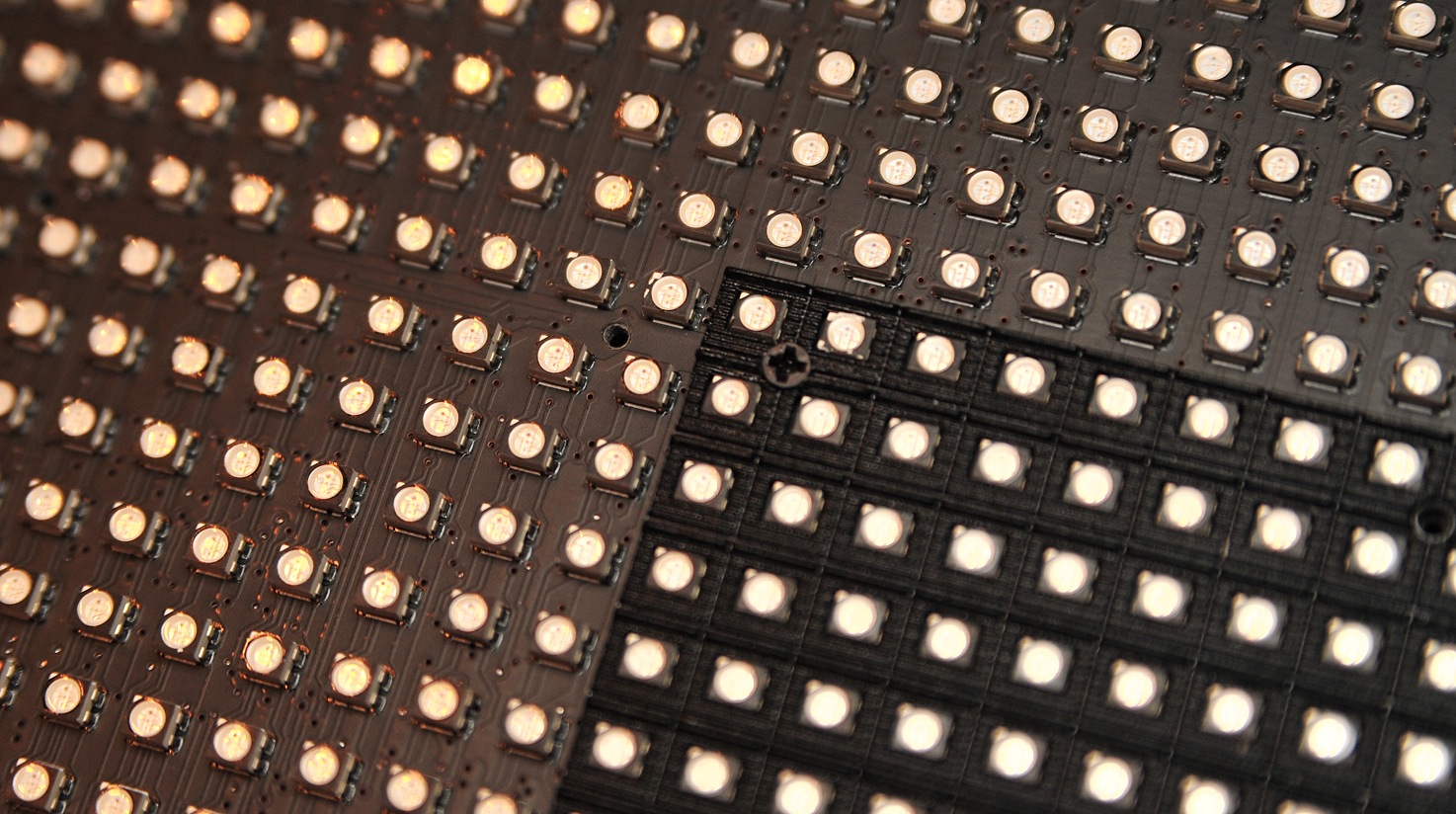

Hab soeben bei Ebay eine WS2812 16 x 8 Matrix auf flexibler Leiterplatte mit Rastermaß 20 x 20 mm gefunden, mit 2 Stück ergäbe das eine 16 x 16 Matrix mit einer Seitenlänge (ohne Rand) von 30 x 30 cm. Ist zwar nicht ganz so groß wie gewünscht, würde aber evtl. genügen und eine Menge Arbeit ersparen. Der Preis für 2 Stück: € 118,- http://www.ebay.at/itm/16x8-RGB-LED-Matrix-mit-WS2812B-SMD-WS2811-Controller-/181580520937?pt=DE_M%C3%B6bel_Wohnen_Beleuchtung&hash=item2a470adde9
Herbert P. schrieb: > mit Rastermaß 20 x 20 mm gefunden, mit 2 Stück ergäbe das eine 16 x 16 > Matrix mit einer Seitenlänge (ohne Rand) von 30 x 30 cm. passt doch, habe gerade 2 Stück bestellt. das schöne die fehlenden Status und Ecken und sonstwas LEDs kann ich ja aus WS2811/12/b Stripes abgeschnitten vorsetzen oder anhängen. ist ja nur eine Kette von LEDs mit Data in und Data out
Joachim B. schrieb: > passt doch, habe gerade 2 Stück bestellt. Hab auch zugeschlagen, bin echt neugierig. Das erspart viel Arbeit :-)

Dieses Beispiel eines QlockTwo-Nachbaus erscheint mir optisch sehr gelungen: http://you-tube.club/watch/?v=zlDaeOhOmlc Auch der Schriftfont gefällt mir gut. Die Frontplatte ist gefräst, das ist halt mehr Pflegeaufwand und birgt die Gefahr, dass sich mit der Zeit in den Rändern Schmutz absetzt. Bei Holz und Metall wäre das natürlich auch der Fall, aber Acrylglas ("Plexiglas") lädt sich ja gerne elektrostatisch auf und zieht dann den Staub magisch an. Offensichtlich ist hier die Frontplatte mit Neodym-Magneten befestigt, diese rahmenlose Bauweise gefällt mir besser als mit Rahmen. Da die Uhr mit den bestellten LED-Matrizen nur Außenmaße von ca. 40 x 40 cm hat, wäre der Ribba-Rahmen ohnehin zu groß. Wandbefestigung und Stromzufuhr: eine Möglichkeit wäre, die Uhr mit 2 Drahtseilen, die gleichzeitig als Stromzuführung dienen, von der Decke abzuhängen. Bei der Original QlockTwo wird das meines Wissens so gemacht.
Torsten C. schrieb: > Hmmm, ich hätte es genau andersherum vermutet. Die Folie mit den Buchstaben wird ja einfach rückwärts auf die glasklare Acrylglas-Frontscheibe aufkaschiert. Sollten sich mehrere finden, die sich auf das gleiche Frontplattendesign einigen können, dann wäre Siebdruck die Methode der Wahl, das wäre dann noch einfacher. Was Anderes ist es, wenn die Frontplatte aus Holz, Edelstahl oder rostigem Stahl herausgefräst wird. Aber auch dabei würde keine Printplatte erforderlich sein, lediglich eine dünne Matt- oder Milchglasscheibe zur Lichtstreuung wäre dahinter erforderlich.

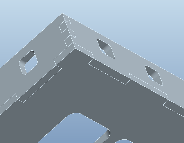

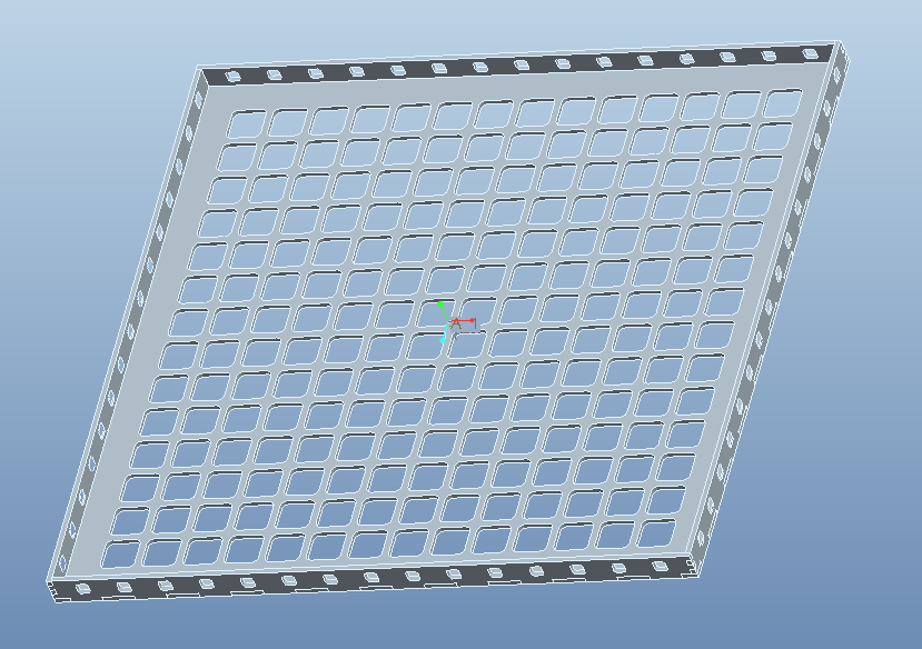

Hier nun die Frontplatte für die 32 x 32 cm LED-Matrix im Originalformat 40 x 40 cm Außenmaß, in Druckauflösung 300 dpi. Die Buchstaben sind hier schon sehr zart, und es stellt sich die Frage, ob das noch mit einem Schneideplotter hergestellt werden kann. Werde ich mal kommende Woche recherchieren. Ansonsten bliebe nur Siebdruck über.

Herbert P. schrieb: > 32 x 32 cm LED-Matrix Diese hier hat auch 32 x 32, wenn man zwei nimmt, zusammen 30,62€: http://www.aliexpress.com/item/-/1791940107.html Ob vier LEDs pro Kästchen besser ausleuchten als eine LED pro Kästchen, weiss ich nicht. Aber da ich solche Matrizen hier noch in der Bastelkiste habe, probiere ich das mal aus. Aber Achtung beim Bestellen: Einzeln mit ein paar Tagen Abstand, wegen des Zolls.
Torsten C. schrieb: > Ob vier LEDs pro Kästchen besser ausleuchten als eine LED pro Kästchen, > weiss ich nicht Davon würde ich mal ausgehen - an diese Möglichkeit hab ich nicht gedacht :-(
Torsten C. schrieb: > Zur Schrift: Ich überlege gerade, ob ein schicker Monospace-Font nicht > noch besser aussieht. Bei meinem ersten Entwurf gan weit oben (mit den orangen Rasterlinien) habe ich eine Monospace-Schrift ("Teletext") verwendet. Hat Dir die nicht gefallen? Joachim B. schrieb: > einer muss doch diesen Font gekauft haben, Obulus zahlen wäre ja OK, > notfalls muss der Font nochmal gekauft werden, manno 29 € / X Wenn wir uns einmal auf einen Font festgelegt haben, habe ich nix dagegen, den zu kaufen. Aber zuvor möchte einmal den Stencil-Font (mit den Stegen), den ich zum Gravieren gekauft habe, ordnungsgemäß installieren können. Ich hab leider noch keine Antwort von der Firma :-(
Ich bin mir ziemlich sicher, dass der Original QlockTwo Font "Arial" bzw. "Helvetica" ist - also der Font, den ich bei meinem letzten Muster verwendet habe.

Torsten C. schrieb: > Ich habe mal andere Monospace-Schriften verglichen und Teletext gefällt > mir von denen am besten. Mir hat auch die Teletext am besten gefallen. Weiter oben ist ein Muster in der Größe 50 x 50 als png-Datei, wenn man die Datei ausdruckt, könnte man sich einen Eindruck in Originalgröße verschaffen (bzw. müsste man das Format auf das neue Vormat 40 x 40 verkleinern).

Joachim B. schrieb: > wird langsam eng im Nano 2k Ram Stimmt. Für 4€ gibt es STM32-Module bei Aliexpress. Die haben auch DMA und 20K RAM. http://www.aliexpress.com/item/-/1987083786.html Ich habe 8 Stück hier, falls jemand auf die Schnelle ein Einzelstück will.
