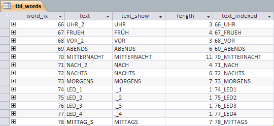

von Hans H. (loetkolben)
@Herbert
Ich dachte Du hast die Zahl vorangestellt um z.B. in tbl_hours gleich zu
wissen was hour_idx0..hour_idx6 bedeutet.
D.h. dort steht eine 17 -> 17_ELF ohne Nachschauen.
Alles andere ist auch nicht sinnvoll.
Aber es gibt durch die Lücken halt eine falsche Zuordnung Name ->
Position innerhalb der WordPos-Enumeration.
Im C-Code hat z.B. WP_17_ELF den numerischen Wert 15.
Oder wie Torsten schon schrieb, in der Datenbank am besten statt 1_ES
usw. wieder die Worte ohne vorangestellte Zahl nehmen. Bei
Mehrfachauftreten wieder hinten hochzählen, aber nicht mit * sondern
123.
Dann müsstest Du aber auch bei hour_idx und minute_idx mit den Namen
arbeiten, wenn das geht?
@Torsten: die WP_ Konstanten können ja dann auch mit 0 anfangen, dann
brauchen wir WP_DUMMY nicht mehr.
Bei der Ausgabe von tbl_hours und tbl_minutes dann entsprechend
korrigieren.

von Herbert P. (herb3472)
So ist das auch gedacht.
Das verstehe ich nicht.
Ich verstehe überhaupt eigentlich nicht, warum Ihr die Wörter auswertet.
Ist doch eh schon alles numerisch in den Tabellen vordefiniert.
Der C-code braucht doch nur anhand der tbl_modes und der RTC den
entsprechenden (numerisch definierten) "Record" aus den Tabellen
tbl_hours und tbl_minutes holen, dort ist (numerisch) hinterlegt, welche
Wörter zu verwenden sind, und aus wievielen Wörtern (Indizes) die
Zeitanzeige besteht. Die Bezeichnungen aus der tbl_words benötigt Ihr
doch eigentlich überhaupt nicht, die sind ja eigentlich nur zum
Erstellen der Tabellen erforderlich gewesen?!
Mit den numerischen Index-Informationen aus der tbl_hours und
tbl_minutes geht die Software in die Worttabelle, holt sich dort
nacheinander jeweils die Startposition und Anzahl der zu aktivierenden
LEDs, und setzt sie unter Verwendung der berechneten Zwischenräume zu
einer 288 bits langen Queue zusammen, solange, bis die in die tbl_hours
bzw. tbl_minutes definierte Länge (=Anzahl der Wörter) erreicht ist.
Eine logische Verbindung zwischen Wort-Index und Inhalt war von mir
nicht erwünscht und wurde daher auch nicht angestrebt. Der Index ist als
reine Ordnungszahl gedacht, um den Datensatz aufzufinden, den er
repräsentiert.
Aber wie schon vorhin gesagt - ich stehe auf der Leitung, helft mir
bitte herunter!

Was soll ich bei den 4 LEDs unten als Text eintragen?
von Torsten C. (torsten_c) Benutzerseite
Herbert P. schrieb:
> Um zukünftige Portationen und Kompilationen weitgehend fehlerfrei
> abwickeln zu können, möchte ich mit den Daten der accdb gerne
> Datenkonsistenz herstellen. Bitte daher um Bekanntgabe der
> erforderlichen Änderungen in der accdb.
Nur EINS, EINS_1, EINS_2 usw.
Für die Konsistenz habe ich die DB-Indizes in den Kommentaren, hier
z.B.:
static const struct MinuteDisplay tbl_minutes[MinuteModesCount][MinuteCount]= {
  { // 0: Mode 1 ES IST MM NACH
Ich würde gern bei mehrfach vorkommenden Wörtern schon beim ersten Wort
mit Index _1 beginnen, wäre das in Ordnung?
> z.B.:
OKI, SUPER!
[text] ok, aber "LED_1" oder "LED1" statt "74_LED1"
[text_show] . oder ●
Für µc wandel ich das eine in das andere um, für den PC (C#-DMU) das
andere in das eine. Wandeln muss ich so und so.
Ich hab das alte Feld "text" in "text_indexed" umbenannt und ein neues
Feld "text" mit den Inhalten wie oben besprochen eingefügt. Die LEDs
habe ich mit ._1 bis ._4 bezeichnet.
Die aktualisierte .accdb sollte gleich in deinem Posteingang sein. Das
Mail mit der .mdb für Hans schick ich gleich an ihn weg.

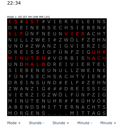

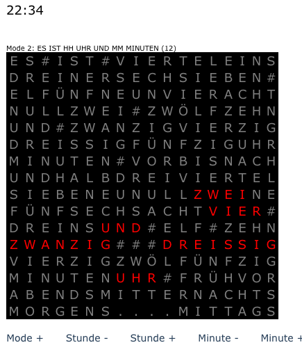

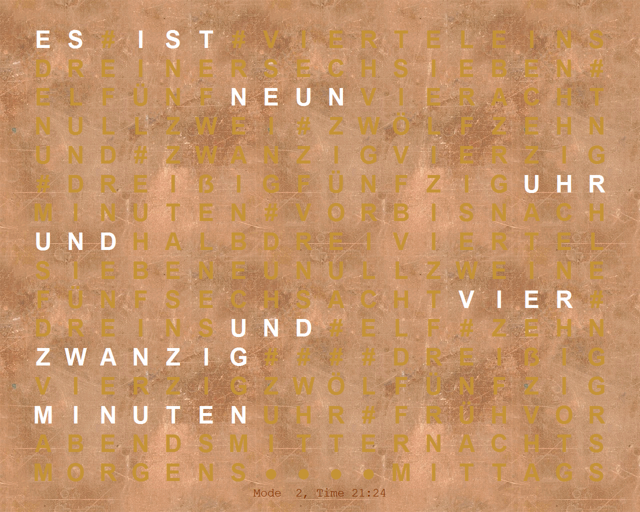

von Frank M. (ukw) (Moderator) Benutzerseite
@Herbert:
Nach wenigen Probe-Klicks direkt einen Fehler gefunden:
   http://uclock.de/?x=0&h=14&m=17
SIEBEN ZEHN -> SIEB ZEHN
Dagegen hier:
   http://uclock.de/?x=0&h=14&m=27
SIEB UND ZWANZIG -> SIEBEN UND ZWANZIG

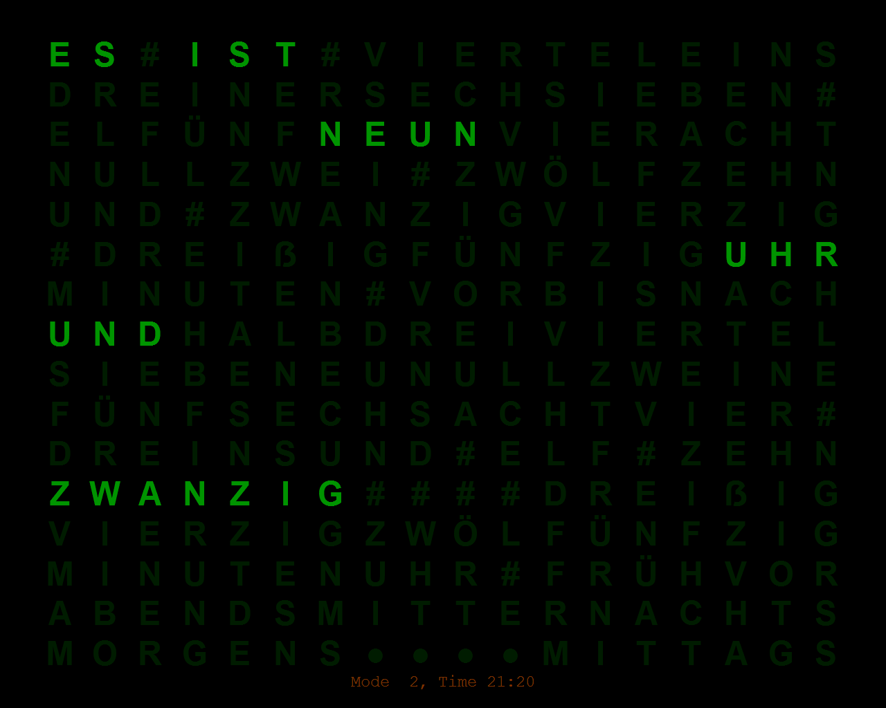

@Herbert: Noch ein Doppel-Tabellenfehler:
  http://uclock.de/?x=4&h=14&m=6
SECH   -> SECHS
MINUTE -> MINUTEN
Und noch einer:
   http://uclock.de/?x=4&h=14&m=16
SECHS -> SECH
@Herbert: Noch ein Fehler:
http://uclock.de/?x=6&h=18&m=15
SIEB -> SIEBEN
Komisch, ich hätte in diesem Modus eigentlich eher
   ES IST VIERTEL NACH SECHS   (Wessi)
und nicht
   ES IST VIERTEL SIEBEN       (Ossi und Teil des Schwabenlandes)
erwartet.

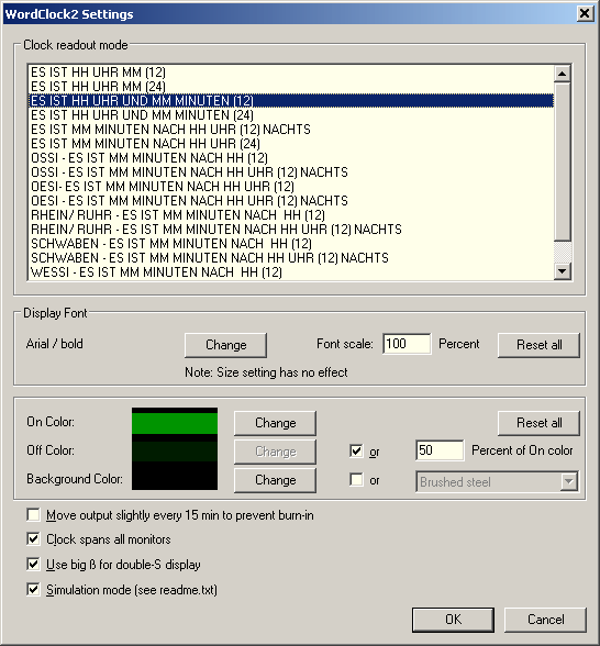

In welchen Modes spiegeln sich diese regions-abhängigen Varianten (die
ich schon vor einigen Wochen hier systematisch aufgeschrieben habe)
wider?

tbl_minutes, Mode 9:
die Angabe der Stringlängen fehlt
Ich werd meine Letztversion (inkl. Dummies bei der tbl_words) noch heute
> wider?
In den Modi 7 bis 11. Deine systematische Aufzeichnung habe leider
übersehen, auf sowas hätte ich nämlich gewartet bzw. gehofft :-(
Noch einer:
  http://uclock.de/?x=8&h=19&m=16
Sieht ziemlich kaputt aus. ;-)

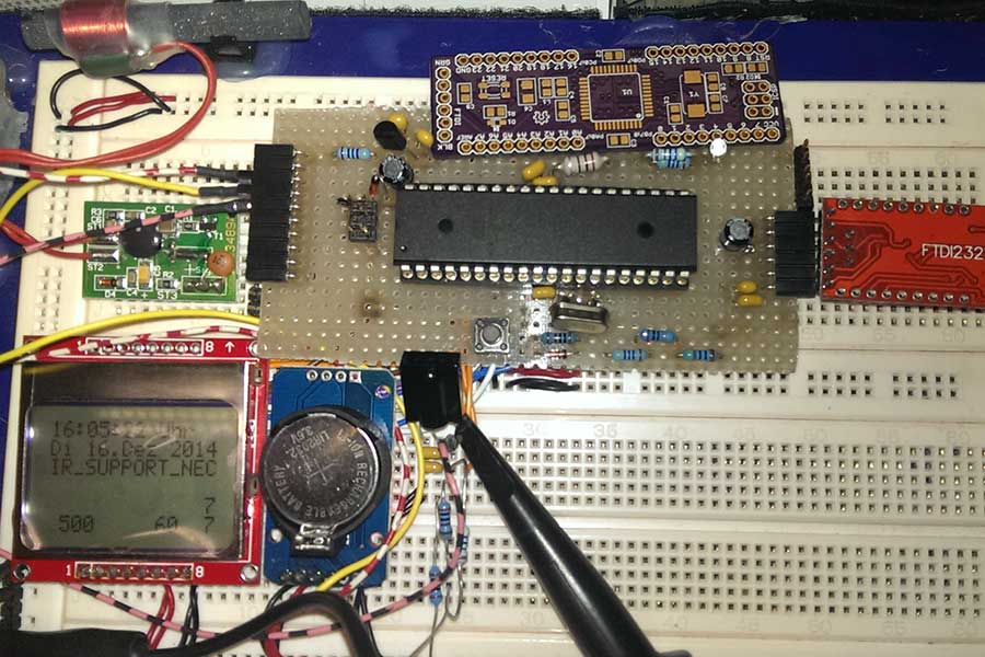

von Joachim B. (jar)
Herbert P. schrieb:
> Wie siehts mit dem Atmel 1284P-PU aus? Arbeitet da jemand dran, oder
> kommt der in die Bastelkiste?
bin doch bei, meine Platinen sind bestellt und in der Auslieferung, das
Muster mit DIL 40 läuft nun in der Arduino IDE bin noch am zu Ende
verdrahten der Ports und dann mache ich mit der SW weiter, DCF77
Empfänger von ELV sind angekommen.
Plan:
m1284p DIL fertig verdrahten,
an den 117 LED Stripe Ribba 25 anbringen,
DCF77 zur Mitarbeit bewegen
ESP8266 ins wlan NTP
16 x 16 Matrix anschliessen
ins Ribba 50 x 50 bauen
Welche Platinen hast Du denn bestellt?
schon vergessen? hatte doch Links eingestellt.....
http://adventuresinarduinoland.blogspot.de/2011/09/arduino-breadboard-helpers.html
https://github.com/JChristensen/mini1284
sogar jeden Schritt hier dokumentiert
Your boards are on the November 19th 2 layer prototype panel.
Once we fill up the panel with other orders it will be sent off to the
fabricator
We've sent the panel containing your boards to the fabricator. We expect
to get them back around November 29th.
We've received the panel containing your boards from the fabricator. We
expect to have the boards depanelled and shipped within 48 hours.
Your Mighty Mini 1284P copy boards have been depanelized and shipped to
you via USPS Standard First Class Mail.
Order Details
Ordered on November 18th 2014.
Paid on November 18th 2014 via paypal.
Shipped on November 26th 2014 via USPS Standard First Class Mail
Items Mighty Mini 1284P copy
2.55x0.82 inch (64.77x20.83 mm) 2 layer board.
Your boards have been shipped.

Zu tbl_Words.png:
[text_show] dient datu, die Buchstaben-Matrix zu erzeugen. Der Text wird
bei [length] abgeschnitten, also sind ._1, ._2 usw. kein Problem.
Umlaute sind sogar nötig. Perfekt!
[text] könnte im DMU für die ListView verwendet werden, aber für die
Code-Generierung nicht, da man mit "._1" keine Enumerator-Bezeichner
machen kann. Ich habe die LEDs C-kompatibel umbenannt (siehe Bild).
Wozu braucht man [text-indexed]? Kann ich in den Kommentar packen.
Werden [abs_start_position] und [abs_snake_position] berechnet? Falls
das Handarbeit ist, würde ich die Spalten lieber ignorieren und im
Code-Generator (hoffentlich fehlerfrei) erzeugen.
Wenn wir ein stabiles Tabellenformat haben, können wir das für die
16x16-Tabellen so übernehmen, damit der Code-Benerator nich verschiedene
Spalten-Bezeichnungen unterstützen muss.
Hab ich in der db entsprechend geändert.
dient nur mir zur leichteren Orientierung beim händischen Erstellen der
tbl_hours und tbl_minutes (in einem String dürfen nur Indizes in
aufsteigender Reihenfolge verwendet werden)
Ist Handarbeit, besser im Code-Generator erzeugen!

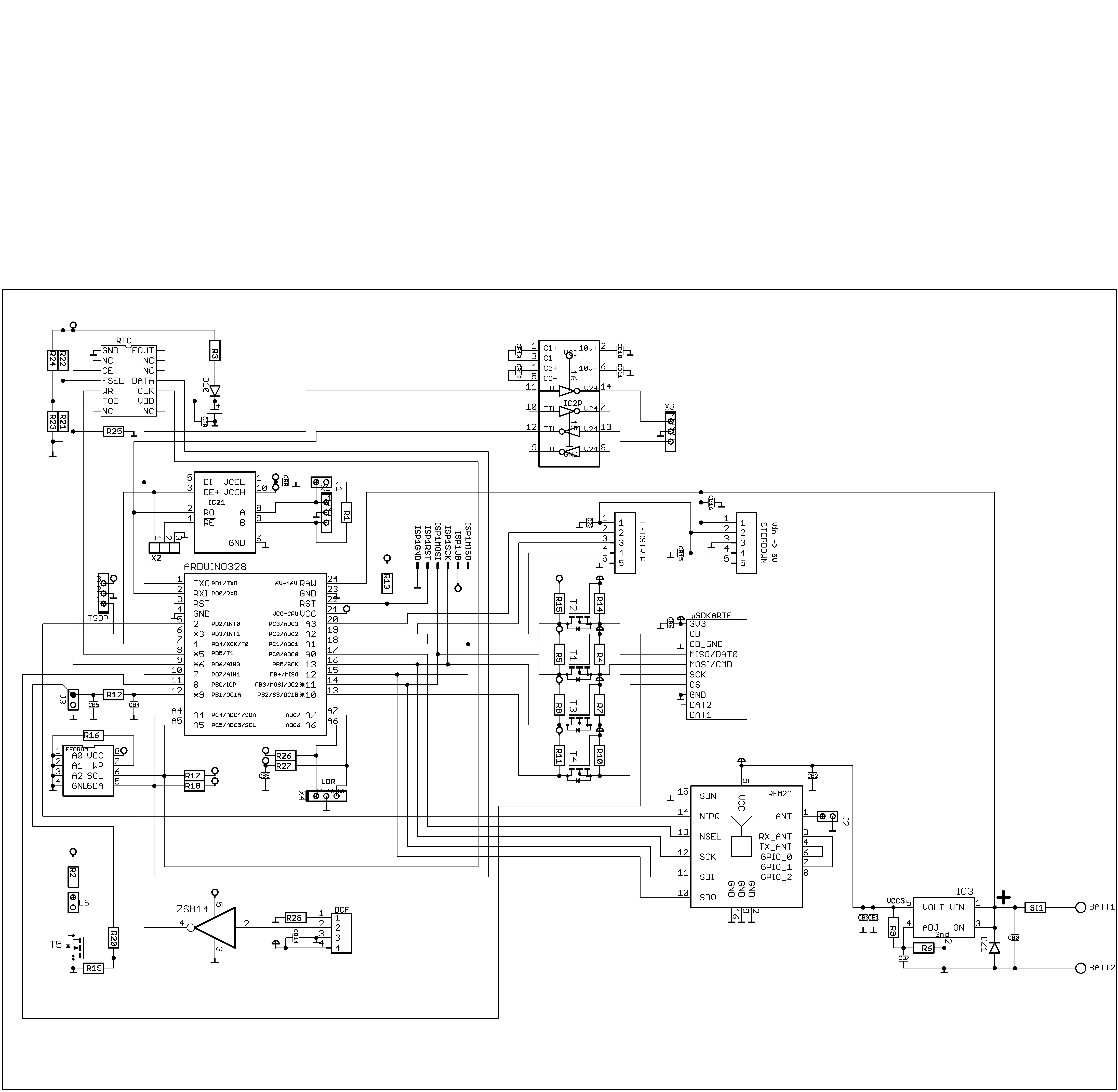

Hi, richtig action hier ;)
moechte mir auch so eine Uhr bauen, aber mit ein Paar eigenen Ideen
1. ich mache eine Platine die wahlweise WS2812 RGB oder mono LEDs
in 0805 mit 74hc595 angesteuert werde, 18 Leds pro Streifen mit
20mm abstand, streifenbreite ca 13mm, laenge 372mm
2. ansteuerung mit Ardunino Mini mit ATMEGA 328, natuerlich DCF,
IR aber auch ein RTC damit die Uhr nach stromausfall sofort
funktioniert
falls noch jemand interesse hat kann ich LED Platinen mitbestellen
die Platine f. den Arduino ist noch nicht fertig, falls noch Ideen
vorhanden sind kann man sie ja mit einfliessen lassen
vlG
Charly
Herbert P. schrieb:
> Wann gibt's denn eigentlich ein Mockup mit den neuen Tabellen?
Wenn alles auf ENUMs umgestellt ist, dann kann man auch besser prüfen,
ob keine Fehler drin sind. Wenn alles glatt geht, heute Abend.
Die Matrix sieht aktuell so aus (noch mit LED-Punkten):
// Mock-up arrays for 24h Wordclock, see http://www.mikrocontroller.net/articles/WordClock24h
// Von-Neumann-Variant, Data from WC24h_18x16_V2_2010_1825_9_Dez_2014, CodeGen v0.7
static const char* display[1][WC_ROWS]= {{
    "ES#IST#VIERTELEINS",
    "DREINERSECHSIEBEN#",
    "ELFÜNFNEUNVIERACHT",
    "NULLZWEI#ZWÖLFZEHN",
    "UND#ZWANZIGVIERZIG",
    "DREISSIGFÜNFZIGUHR",
    "MINUTEN#VORBISNACH",
    "UNDHALBDREIVIERTEL",
    "SIEBENEUNULLZWEINE",
    "FÜNFSECHSACHTVIER#",
    "DREINSUND#ELF#ZEHN",
    "ZWANZIG###DREISSIG",
    "VIERZIGZWÖLFÜNFZIG",
    "MINUTENUHR#FRÜHVOR",
    "ABENDSMITTERNACHTS",
    "MORGENS....MITTAGS"

Torsten C. schrieb:
> #define MAX_HOUR_WORDS_PLUS_ONE 6   // how many words for hour display
> (one plus for end token)
> Wozu brauchen wir den End-Token? Der braucht doch nur unnötig Platz!
Entweder Du hast ein End-Token oder Du nimmst eine Längeninformation.
Beides kostet ein Byte. Ist also gehopst wie gesprungen. Längen-Info
wäre auch nicht schlecht, denn ich habe lieber Indices, die mit 0 statt
1 beginnen. Im Moment muss ich immer die 1 wieder von den Werten
abziehen.
Aber okay, das ist Kosmetik.
Frank M. schrieb:
> Längen-Info
> 1 beginnen.
Dafür wäre eigentlich die Längen-Info in der tbl_hours und tbl_minutes
gedacht gewesen.
> abziehen.
Das meinte ich z.B. mit dem Fehler im CodeGen (wenn wir vom Gleichen
reden). In den Arrays sollte der Index schon korrekt drin stehen.
Den End-Token braucht man ja nur, wenn durch die Länge die
"MAX_HOUR_WORDS" nicht voll ausgenutzt wird, und da verbraucht der Token
keinen Platz.
Meine Frage bezog sich auf das "…_PLUS_ONE". Das ist m. E. hyperliquid.

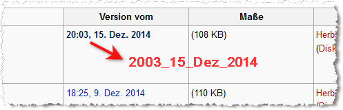

Unter
http://www.mikrocontroller.net/articles/WordClock24h#Verifikation.2C_Validierung.2C_Code-Generator
steht:
> tables.h  (Von-Neumann) bei GitHub (Ziel speichern unter…)
> display.h (Von-Neumann) bei GitHub (Ziel speichern unter…)
Da ist jetzt die Version:
// Von-Neumann-Variant, Data from WC24h_18x16_V2_2010_1825_9_Dez_2014 CodeGen v0.08
// total (tbl_minutes + tbl_hours + tbl_modes + illumination): 7014 bytes
Wegen der Aufteilung display.h <-> tables.h: Wie soll's nun sein?
uint16_t brauchen wir nicht. OK?

Die Anzeige sieht nun ziemlich "murksig" aus. "ES" leuchtet zwar, "IST"
aber schon nicht mehr. Es werden zwar immer vollständige Wörter
angezeigt, aber immer die falschen. Irgendwas musst Du zusätzlich an der
Logik geändert haben... Hast Du da einen Tipp für mich?
> Wieviel Bytes braucht ein "const char* description"?
Kommt auf den µC an, wie groß ein Pointer ist.
Hast Du da noch die +1 drin? Die Indizes sollten nun direkt passen.
Torsten C. schrieb:
Ja, habs gefunden, es liegt an WP_DUMMY in display.c. Da ich mit Indices
beginnend mit 0 zähle, muss ich jetzt (nachdem ich immer 1 abgezogen
habe), in der display-Routine wieder eins draufzählen ;-)
Macht insgesamt +/- 0. Ich habe nun das -1 rausgeworfen und zusätzlich
das spätere +1. Dann passt es wieder.
Es läuft jetzt, ich mache gleich ein Update der STM32-Version, welche
die LEDs sanft überblendet. Ausserdem aktualisiere ich dann auch
uclock.de.
Melde mich gleich wieder.
Frank M. schrieb:
> Liegt an Mehrfachverwendung von WP_DUMMY:
Die Bezeichnung kommt aus der tbl_words.
@Herbert: Mach mal die Spalte [tbl_words].[text] bitte auf:
  Indiziert: "Ja (ohne Duplikate)"
Frank M. schrieb:
> Vielleicht solltest Du noch die aktuelle Uhrzeit mit hinzunehmen ;-)
Die kopiere ich aus dem Wiki und entferne unerlaubte Zeichen (siehe
Bild).
von kiloamp (Gast)
N'Abend,
sieht aber alles noch ein wenig wirr aus :-)
siehe angehängte Fotos. Oder gibt es eine Gegend auf der Welt wo man
so spricht :-)
LG,
Micha
Ja, das liegt aber nicht am Programm, sondern an Herberts Tabellen. Es
wird im Moment öfters mal das erste statt das zweite gleichlautende Wort
auf Frontplatte genommen. Dadurch ergibt sich eine falsche
Wortreihenfolge.
Herbert wird das bestimmt noch in den Griff bekommen :-)

Mode 0 soll ja eigentlich 12h-Anzeige sein, Mode 1 dann 24h-Anzeige.
Aber irgendwie sieht das in der Anzeige andersherum aus. Ich habe auch
bei den anderen Modes den Eindruck, dass das "verschoben" ist.
Beispiel:
Mode 0: ES IST HH UHR MM (12)
21:19: ES IST NEUN ZEHN MINUTEN NACH EIN UND ZWANZIG UHR
Mode 1: Mode 1: ES IST HH UHR MM (24)
21:19: ES IST NEUN ZEHN UHR MINUTEN NACH
In Mode 1 sind viele Wörter in der verkehrten Reihenfolge, Mode 2 ist
ganz kaputt.
Alles nachzuvollziehen auf http://uclock.de/
Eine Macke habe ich jetzt doch noch gefunden:
  http://uclock.de/?x=6&h=7&m=40
Da leuchtet das falsche "ZEHN".
Aber sonst sieht das verdammt gut aus!
Genau, liegt an den Tabellen:
Habe (hoffentlich) alle diesbezüglichen Bugs behoben und das Feld 'text'
der tbl_words indiziert ohne Whg. (dafür musste ich "DUMMY" einen Index
von DUMMY_1 bis DUMMY_3 verpassen).

War nicht viel:
  23 ELF ➜ ELF***
  74 VIER*** ➜ VIER****
  [tbl_words].[text] ➜ Indiziert: "Ja (ohne Duplikate)"
  22 SIEBEN: [row] = 3
  80 *1 ➜ ●1
  81 *2 ➜ ●2
  82 *3 ➜ ●3
Ich mache gleich ein Update der Horror-Seite und lege die beiden Gists
für den Code an.
Da kommt bestimmt noch mehr, aber um weiter zu kommen, reicht mir das.
PS: Die Sterne und die unterschiedlichen Spalten-Bezeichner stören auch
nicht mehr:
this.Length = Convert.ToInt32(reader["length"]);
this.Text = Data.ColumnExists(reader, "text_show") ? (String)reader["text_show"] : (String)reader["text"];
int Suffix = this.Text.Split('*').Length - 1;
this.ID = (Suffix > 0) ? this.Text.Remove(this.Length) + "_" + Suffix : this.Text;
von Charly B. (charly)
hier ein erster entwurf mit dem Arduino328mini,
mit RTC, externem EEprom, µSDKarte,DCF usw....
f. die Ledanzeige hab ich mir ein DC/DC Stepdown
mit zb. LM2569 gedacht, gibts f. ein paar € in
der Bucht
gibts noch ideen/verbesserungen ?
vlG
Charly
edit: RS232 RS485 u. RFM22 sind auch noch dabei
wenn man es moechte
Wie ist der Anschluss für die LED-Strips zu verstehen? Drei
Datenleitungen + Versorgung, wofür? Welche LED-Strips sind vorgesehen?
Bei 18 x 16 RGB-LEDs kämen ja bis zu 5,8A zusammen. Wie machst Du die
Stromversorgung? Oder stellst Du per SW sicher, dass der Strom nicht zu
hoch wird?
hey meine Arduino mega1284p Platinen sind angekommen, aber der DIL
Aufbau läuft auch schon, DCF77 von ELV oben links ist auch schon da, bin
am Software anpassen, bald kommt der Uhr Prototyp noch 11 x 10 ran, aber
um Speicher ist mir nicht mehr bange, dann wird DCF und NTP reingebaut.
Herbert P. schrieb:
> Du hast einmal gepostet, dass es dabei
> Schwierigkeiten gegeben hat?
vielleicht (oder ne bestimmt) habe ich mich dämlich angestellt.
Jetzt wenn mans weiss ist es einfach
mighty m1284p runterladen, es gibt fertige Hex Files für 16MHz Quarz und
Arduino Baudraten
https://github.com/maniacbug/mighty-1284p
https://github.com/maniacbug/mighty-1284p/zipball/master
File
optiboot_atmega1284p.hex
+ Hardwarebeschreibung für den Arduino Ordner
http://maniacbug.wordpress.com/2011/11/27/arduino-on-atmega1284p-4/
und der Ordner muss in die IDE
C:\Programme\Arduino\hardware\mighty-1284p
also mit ISP Progger am m1284p das hexfile brennen,
die Fuses setzten
clock div /8 raus
bootloader sektion auf 1k
bootrst war mein Fehler nicht gesetzt, muss gesetzt werden
dann ist der m1284p bereit um seriell über FTDI USB Adapter in der
Arduino IDE zu empfangen.
An Strips kannste ja alles moegliche anschliessen da due 3 frei
programmierbare I/O's hast, ich baue mir strips mit WS2812, aber
auch zb. welche mit 74595 (DATA/CLOCK/LOAD) oder andere die mit
drei steuerleitungen zurechtkommen
versorgung kommt aus dem DC/DC Stepdown, die billigsten machen
ja so ~3A spitze, falls mehr gebraucht wird kann ja ein anderer
Wandler angeschlossen werden
Das erste öffentliche Testrelease des WordClock2 -
Screensavers/Simulators ist fertig.
Die Tabellen von Herbert sind nach dem letzten Stand von Torsten C.
eingebaut (Data from WC24h_18x16_V2_2010_2003_15_Dez_2014 CodeGen v0.09)
Ich habe drei Bilder angehängt, da seht ihr was möglich ist.
Im Konfigurationsdialog bitte den Haken "Simulation-Mode" anschalten.
Dann ist die Programmausgabe wie in den Bildern, und mit den Tasten
entsprechend readme.txt kann der Sprachmodus und die Uhrzeit geändert
werden.
Das ZipFile enthält die Exe (beim Start wird nur der
Konfigurationsdialog aufgerufen) sowie ein cmd-File.
Das startet die Exe mit dem Parameter /s damit wird der Screensave-Mode
(oder der Simulatormode) aktiviert.
Es gibt im Moment noch keine 64-bit Version, da die aktuelle Version im
Simulationsmode vor allem zum Fehlerfinden in den Wortkombinationen
dienen soll.
Wer das Programm jetzt schon als reinen Screensaver benutzen will nennt
die Exe um nach *.scr und dann mit der rechten Maustaste im Menu
"installieren" auswählen.
Link zum Zipfile
https://rawgit.com/code-creator/wordclock2scrnv/master/WordClock2.zip
SHA-1 0ae4bc0192d96df5df6ae16e618521113e2cf6cc wordclock2.exe
SHA-256:
F814A93E5E3949184226BB86D37CFD7AE4F247EB93EC81994398D02621F989AA
Virengeprüft bei Virustotal.com mit 0/54.

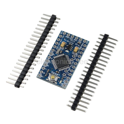

Charly B. schrieb:
> ich denke der M328 Arduino reicht dafuer, den gibts f. 5-6€,
Ich habe davon noch haufenweise in der Bastelkiste (3,3V und 5V):
http://www.aliexpress.com/snapshot/6046539383.html
http://www.aliexpress.com/snapshot/6240071452.html
Inzwischen sind die bestimmt noch billiger geworden. Allerdings braucht
man beim "ProMini" noch einen USB➜UART Wandler. Der kostet aber auch
quasi nix.
Wir sind hier zwar nicht im Forum "Markt", aber wenn jemand welche
braucht: Bitte nicht neu bestellen, dann werde ich lieber meine los. ;-)
Ich bin komplett auf den STM32 umgestiegen.
moinmoin Torsten
ich brauche genau den im Bild, hab zwar nochmal 10 in China
bestellt aber wenn du noch welche hast schreib mir
vlG
Charly
Charly B. schrieb:
> genau den im Bild
Das Problem kenne ich, Du hast diese hier:
https://dlnmh9ip6v2uc.cloudfront.net/assets/7/f/8/e/f/51eec494ce395f6f4c000000.png
Der Unterschied ist i.d.R. bei A4, A5, A6 und A7. Ich habe mich beim
letzten Kauf gegen diese Variante entschieden, weil diese vier Pins
nicht im Rastermaß für Lochraster sind. Sie sind also anders als Deine.
Meine 3,3V-Module haben wiederum ein anderes Raster.
Von Deiner Sorte habe ich nur noch 2 Stück, lohnt sich also nicht.
Ich finde halt die Baugröße vergleichsweise genial. Daher hatte ich mir
so viele gekauft:
https://dlnmh9ip6v2uc.cloudfront.net/assets/0/2/0/4/e/51eed447ce395f924b000000.png
