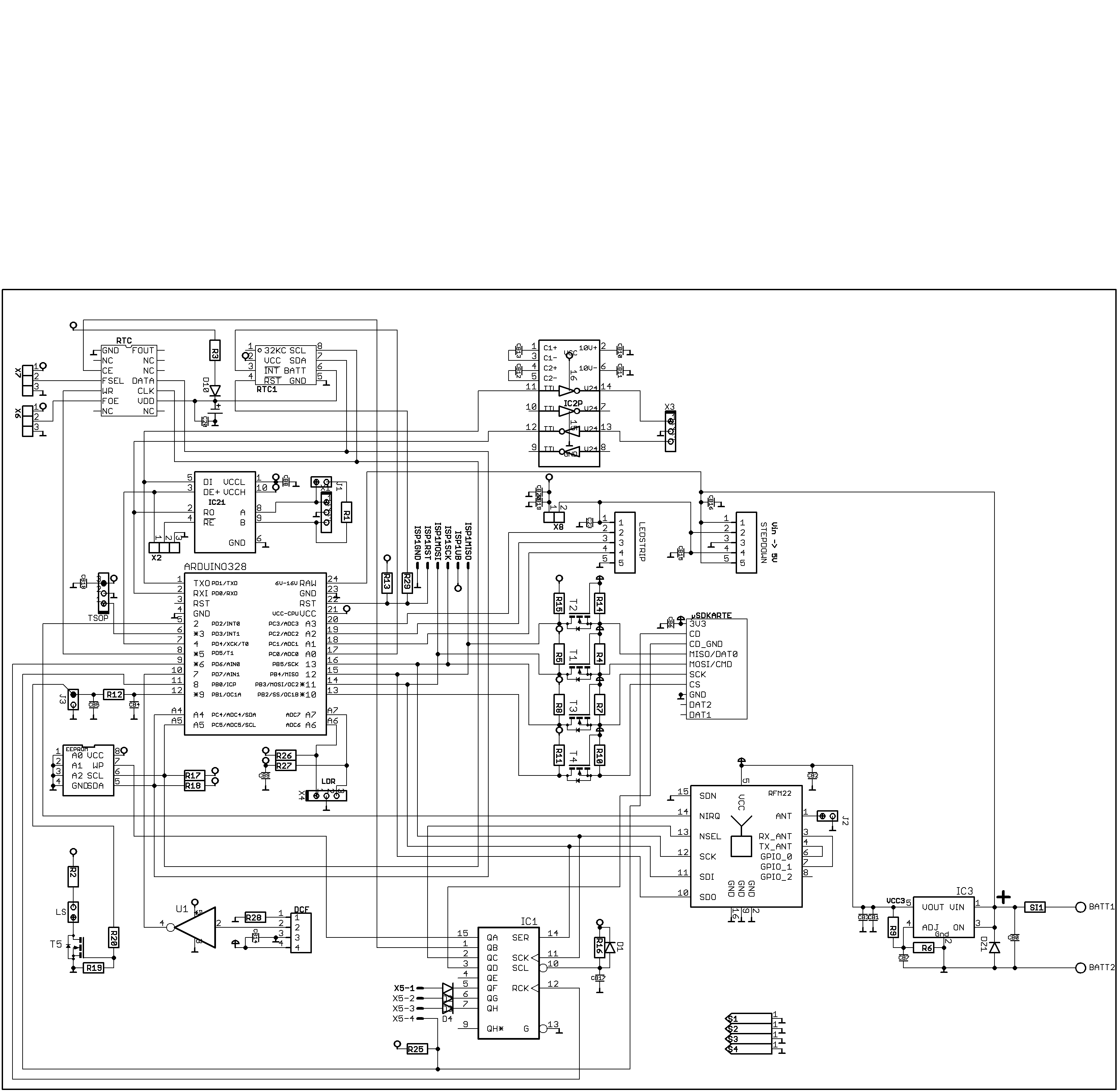

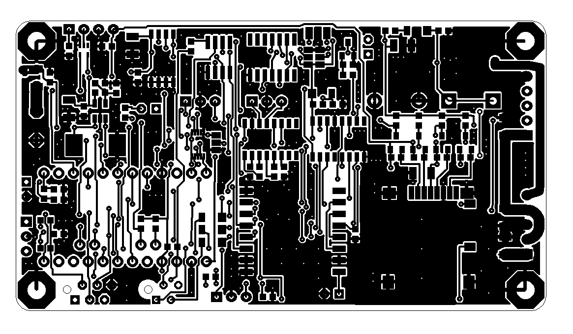

Herbert P. schrieb:> Ist ein PCB für den Aufbau einer diskreten LED-Matrix geplant?
also i hab ein Layout fertig f. 18 RGB (WS2812) oder wahlweise Mono
Leds mit 20mm Abstand und anschluesse zum einfachen aneinanderreihen
werde die Tage noch das Layout des weiter oben gezeigten Schaltplan
erstellen und dann werde ich 1 oder 2 Satz fertigen lassen
Als Netzteil dachte i an 12V - 16V da der Strom dann auf der
Zuleitung nicht allzugross ist.
Wenn noch jemand interesse hat kann er mir gerne schreiben
vlG
Charly

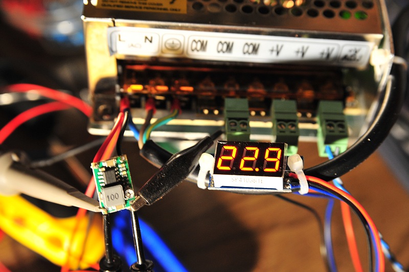

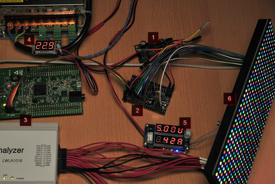

Herbert P. schrieb:> Ich denk mir, 24V sind vielleicht doch ein wenig viel, 12V> müsstens doch> auch tun, oder?
klar, nur je höher die Spannung umso kleiner der Strom, umso weniger
Probleme an den Seilen und dünner
rechnen wir mal Matrix 16x16 =256 max Strom x 60mA 15A an 5V
auf 12V ohne Verluste 6A bei 24V nur 3A auf den Strippen
Ich hab mir vor einiger Zeit einmal ausgerechnet, wieviele LEDs bei der
Zeitanzeige maximal leuchten. Wenn ich mich richtig erinnere, bin ich
auf ca. 50 gekommen. Damit sähe die Rechnung schon etwas besser aus.
Müsste man halt Sorge tragen, dass das Netzteil bei Störung nicht
überlastet werden kann.

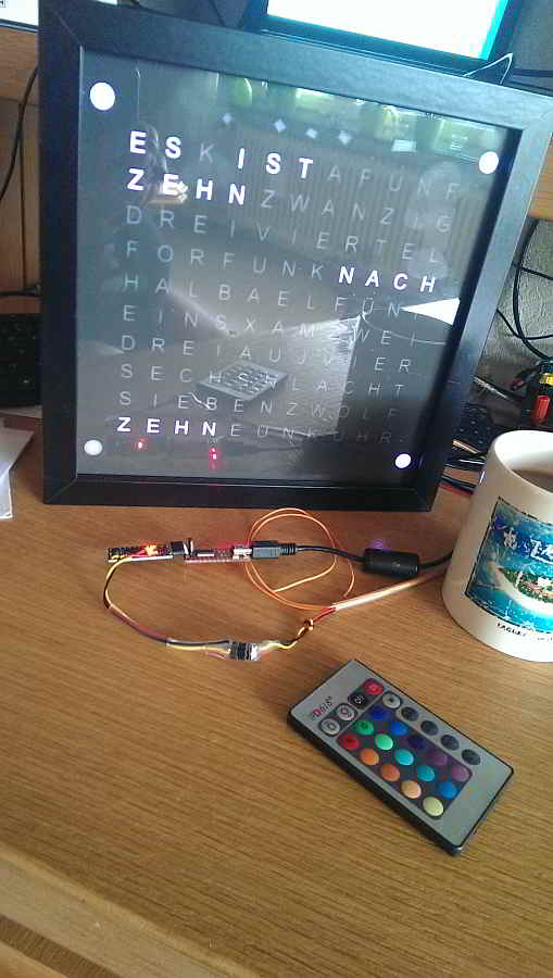

Habe eben noch ein paar DCF77-Module in der Schublade gefunden und eins
davon an das STM32F4-Disco-Board gehängt.
Dann ein wenig programmiert.... läuft, siehe Bild.

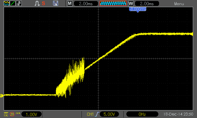

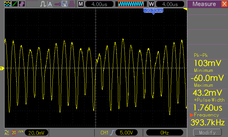

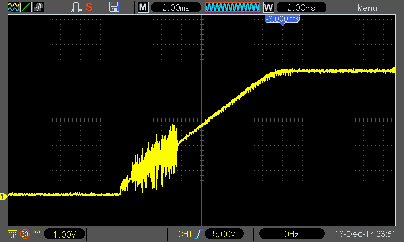

Torsten C. schrieb:> das Einschwingverhalten beim Einschalten.
Siehe Bilder
Joachim B. schrieb:> alle genannten mini buck können keine 24V ab
Welche meinst Du? Die, die ich meine, können alle 25V ab.
Die Oszillogramme sind bei 24.1V Eingangsspannung entstanden.
Torsten C. schrieb:> Welche meinst Du? Die, die ich meine, können alle 25V ab.
dann zeige noch mal Links, ich bin deinen hier gefolgt
einmal 23V einmal 12V

Joachim B. schrieb:> dann zeige noch mal Links
Tatsache:
Die Mini-360 haben einen MP2307 drauf und die größeren einen MP1584.
Der Unterschied fällt auf den ersten Blick gar nicht so auf.
Der MP2307 ist nur für bis zu 23V "Recommended Operating Conditions".
Immerhin gehen die "ABSOLUTE MAXIMUM RATINGS" bis 26V:
https://www.adafruit.com/datasheets/MP2307_r1.9.pdf
Bei 24V ist das so ähnlich wie WS2812B-LEDs mit einem STM32 ohne
Pegelwandler ^^ ansteuern: Es kann gehen, muss es aber nicht.
Die meisten 24V-Netzteile kann man aber am Trimmpoti auf 23V runter
stellen.
Mit den "größeren" MP1584 wärst Du auf der sicheren Seite.
Die TK0260 werden von Benq für 12V genutzt; 12V stehen daher oft in der
Überschrift. Sie können aber "Input voltage: 9-25V".
http://www.dhgate.com/product/TK0260/152953275.html
Falls Dir die Mini-360 mit MP2307 nicht zu riskant sind, statt ebay für
51cent auch bei Aliexpress:
http://www.aliexpress.com/item/Mini-360/1888459743.html
Das größere mit dem MP1584 ist hier sehr gut beschrieben:
http://www.hotmcu.com/mp1584-buck-step-down-3a-adjustable-regulator-module-p-82.html
PS: Anbei ein Bild von dem Winzling mit KrokoKlemme vom Tastkopf zum
Größenvergleich. Mein Netzteil könnte ich bis 19,6V runter drehen. Das

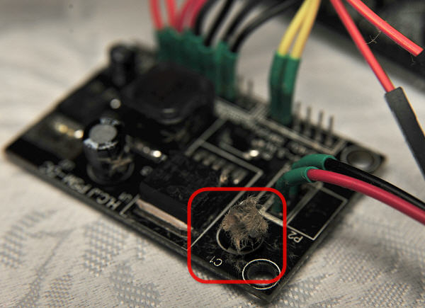

Torsten C. schrieb:> Sie können aber "Input voltage: 9-25V" …
… wenn C1 nicht - wie hier - mit einem 16V-Elko bestückt ist.
Peng! Siehe Bild.
Ich werde mal einen größeren drauf löten, sind ja
zum Glück "Through Hole Technology".

Hmmm. Ich poste trotzdem mal ein Foto vom Zwischenstand.
❶ TK0260 mit größerem C1
❷ STM32F103C8T6-Modul für 4€ aus China
❸ ST-Link/V2 SWD am Discovery
❹ 24V-Netzteil auf 22,9V justiert („+V ADJ“)
❺ Buck-Wandler aus China mit Strombegrenzung und integriertem
Volt- und Amperemeter
❻ 32x16 LED-Matrix mit 1/16-Scan, kaskadierbar

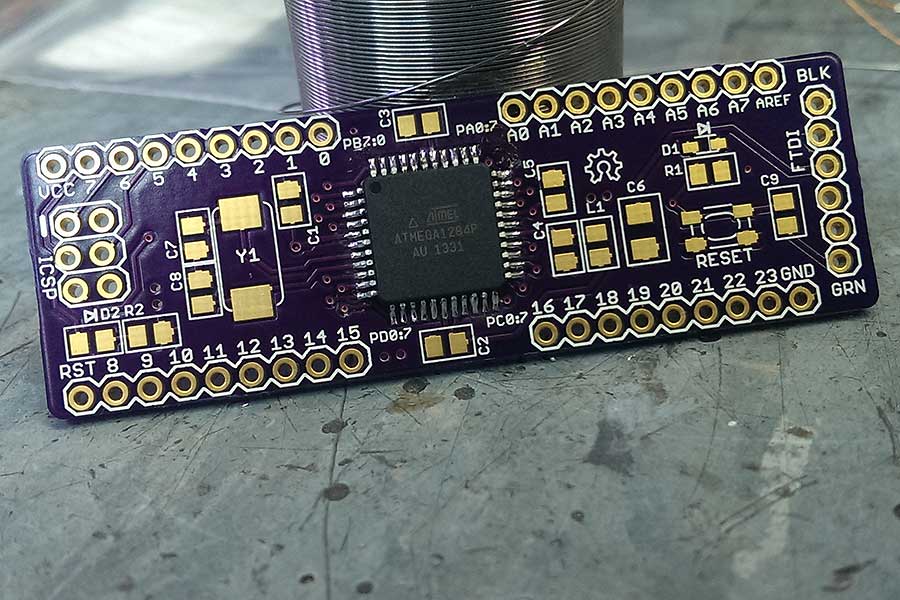

Joachim B. schrieb:> dannn können wir über eine Sammelbestellung der "Arduino m1284p"> bestückt nachdenken, oder soll der m1284p aufs Mainboard?
Grundsätzlich ja, aber was schwebt Dir da konkret vor?
@Joachim:
was ich gerne hätte, wären "Breakout Helper Boards" wie auf dem Link,
den Du mir unlängst gezeigt hast. Hab danach gesucht, bin aber nicht
fündig geworden.
Herbert P. schrieb:>> Vielleicht auf Colorduino-Basis?> Ich persönlich lege eigentlich weniger Wert auf Farbspiele und meinte> vor Allem die Ansteuerung diskreter monochromer LEDs mit TLC5940.
So war das ja auch gemeint. Ein Colorduino kann 192 LEDs (auch
monochrome). Für eine WC25h wären also zwei Stück nötig. Dafür ist alles
fertig bestückt auf einem PCB. Gibt es mit TLC5940 & Co auch was
fertiges?
Ist ja nur ein Vorschlag.
Herbert P. schrieb:> Joachim B. schrieb:>> dannn können wir über eine Sammelbestellung der "Arduino m1284p">> bestückt nachdenken, oder soll der m1284p aufs Mainboard?>> Grundsätzlich ja, aber was schwebt Dir da konkret vor?
weiss ich noch nicht, habe jetzt eine Anfrage an einen Fertiger gestellt
Platine fertig bestückt für den gezeigten mighty Arduino m1284p

Ich hab jetzt 3 Sätze Original-Platinen für die FTDI- und ICSP-
Breadboard Helper bei OSH Park bestellt, und bei Mouser die Bauteile für
die 3 Sätze (gibt eine vorgefertigte Stückliste). Kannst bei Bedarf
einen Satz davon abhaben.

hab mal ein Schaltplan / Layout f. den Arduino328
fertiggestellt, die Platine is ca 91mm x 50mm, werde
mal ein Paar bestellen damit das testen schnell losgehen
kann
vlG
Charly
