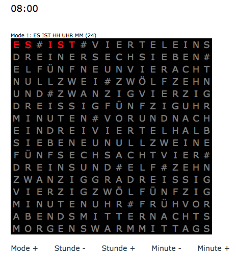

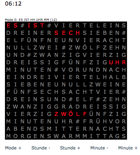

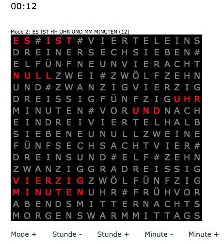

Moderator Persönliche Seite #3996670
Frank M. schrieb:
> Vormittags funktioniert der Mode 0 perfekt:
> 12:45 ES IST ZWÖLF UHR FÜNF UND VIERZIG
> Aber am Nachmittag stimmt's nicht mehr:
> 13:45 ES IST FÜNF UND VIERZIG
> Da fehlen die Stunden. Das geht so bis Mitternacht.
Grund gefunden:
{ // tbl_hours[5][] = Mode 10 HH UHR (12) - MM
{WP_NULL_1, WP_UHR_1}, // 0. Stunde in Mode HM_10 = 5
{WP_EIN_1, WP_UHR_1}, // 1. Stunde in Mode HM_10 = 5
{WP_ZWEI_1, WP_UHR_1}, // 2. Stunde in Mode HM_10 = 5
{WP_DREI_1, WP_UHR_1}, // 3. Stunde in Mode HM_10 = 5
{WP_VIER_1, WP_UHR_1}, // 4. Stunde in Mode HM_10 = 5
{WP_FUENF_1, WP_UHR_1}, // 5. Stunde in Mode HM_10 = 5
{WP_SECHS_1, WP_UHR_1}, // 6. Stunde in Mode HM_10 = 5
{WP_SIEBEN_1, WP_UHR_1}, // 7. Stunde in Mode HM_10 = 5
{WP_ACHT_1, WP_UHR_1}, // 8. Stunde in Mode HM_10 = 5
{WP_NEUN_1, WP_UHR_1}, // 9. Stunde in Mode HM_10 = 5
{WP_ZEHN_1, WP_UHR_1}, // 10. Stunde in Mode HM_10 = 5
{WP_ELF_1, WP_UHR_1}, // 11. Stunde in Mode HM_10 = 5
{WP_ZWOELF_1, WP_UHR_1}, // 12. Stunde in Mode HM_10 = 5
{}, // 13. Stunde in Mode HM_10 = 5
{}, // 14. Stunde in Mode HM_10 = 5
{}, // 15. Stunde in Mode HM_10 = 5
{}, // 16. Stunde in Mode HM_10 = 5
{}, // 17. Stunde in Mode HM_10 = 5
{}, // 18. Stunde in Mode HM_10 = 5
{}, // 19. Stunde in Mode HM_10 = 5
22
{}, // 20. Stunde in Mode HM_10 = 5
23
{}, // 21. Stunde in Mode HM_10 = 5
24
{}, // 22. Stunde in Mode HM_10 = 5
25
{}, // 23. Stunde in Mode HM_10 = 5
26
{} // 24. Stunde in Mode HM_10 = 5
Ist das Absicht, dass die 13te bis 24te Stunde leer sind?
#3996674

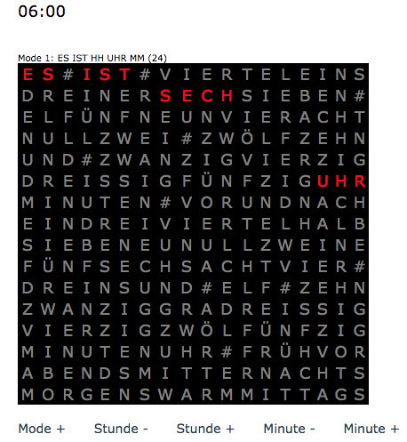

Moin Moin,

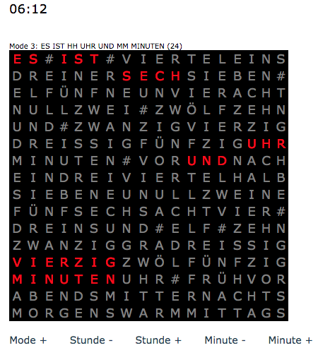

Ich habe jetzt bei Mode 1 und 3 jeweils SECH Uhr. Das war bis
vorhin nicht so.
Ist da irgendwer am arbeiten und soll man das testen dann nicht erstmal
lassen bis ein neuerliches "jetzt könnt ihr mal testen" kommt?
Micha
Moderator Persönliche Seite #3996681
> vorhin nicht so.
Ja, ist auch ein Fehler:
    http://uclock.de/?x=1&h=6&m=45
Da fehlt das "S".
Doch, teste ruhig weiter, je mehr, desto besser. Die fehlenden Stunden
im Mode0 und Mode2 sind ja jetzt klar: nur nachmittags.

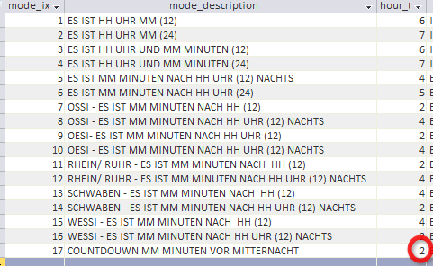

OP #3996691
Mode  0:
Mode  1:
Mode  2:
Mode  3: OK (bis auf ZWANZIG statt ZWÖLF bei den Minuten =
Datenbankfehler)
Mode  4: OK
Mode  5: OK
Mode  6: OK
Mode  7: OK
Mode  8: OK
Mode  9: OK
Mode 10: OK
Mode 11: OK
Mode 12: falscher Stundenmode (HH UHR statt nur HH) - korrigiert
Mode 13: OK
Mode 14: OK
Mode 15: OK

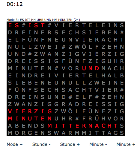

Mode 16: COUNTDOWN "MM MINUTEN VOR MITTERNACHT"; MITTERNACHT fehlt,
         Datenbankfehler SECHS ZEHN MINUTEN VOR und SIEBEN ZEHN MINUTEN
vor,
         korrigiert
Mode 17: TEMPERATUR: noch nicht portiert
In der Datenbak waren die Modes ursprünglich von 1 bis 18 numeriert, das
habe ich analog zu uclock.de auf 0 bis 17 geändert.

EDIT: Sehe gerade: 0 und 2 sind bekannt ... dann werfe ich nur noch Mode
16 in die Waagschale. Zumindest "Mitternacht" sollte doch angezeigt
werden?!

Moderator Persönliche Seite #3999106
@Torsten und @Herbert,
wie oben bereits gestern am frühen Nachmittag festgestellt wurde, sind
die tables.[ch] offenbar veraltet und beinhalten immer noch die Fehler
"SECH" und "VIERZIG":
Fehler "SECH":
    http://uclock.de/?x=1&h=6&m=0
Fehler "VIERZIG"
    http://uclock.de/?x=2&h=0&m=12
Herbert sagt nun, dass die ZIP-Datei aktuell ist und diese beiden Fehler
behoben sind. Torsten sagst, dass die ZIP-Datei alte DB-Dateien enthält.
Es kann aber nur einer Recht haben ;-)
Es wäre daher nett, wenn Ihr beide das nochmal überprüfen könntet, damit
wir weiterkommen.
Danke.

Moderator Persönliche Seite #3999618
Torsten C. schrieb:
> Nun aber!
Prima!
     http://uclock.de
ist nun auf demselben Stand. Die bisherigen Fehler scheinen allesamt
behoben zu sein.
Es darf wieder getestet werden :-)
P.S.
Wann wird diese Version 0.14 im Kopf von tables.[ch] eigentlich
hochgezählt? Ich meine, gestern schon dieselbe Nummer gesehen zu haben.
P.P.S.
Muss mich korrigieren: Der "VIERZIG"-Bug ist immer noch da:
Der "SECH"-Bug ist tatsächlich weg.
Persönliche Seite #3999637

Joachim B. schrieb:
> habe ich wieder mal was verpennt?
> der Titel ist doch "Minutengenaue 24 Stunden-Wortuhr"
> wth sagt die bei 15:59 "ES IST DREI UHR NEUN UND FÜNFZIG"
> nach Minuten siehts ja aus, aber nach 24 Stunden eher nicht.
> NULL und ZWÖLF Uhr kennt er wenigstens
falscher Modus?
Mode 0 ist 12h, Mode 1 ist 24h, usw...
Grüße,
Micha
OP #3999806
Es gibt in allen Betriebsarten, wo es Sinn macht, einen 12- und einen
24-Stunden-Modus:
Mode  0: ES IST HH UHR MM (12)
Mode  1: ES IST HH UHR MM (24)
Mode  2: ES IST HH UHR UND MM MINUTEN (12)
Mode  3: ES IST HH UHR UND MM MINUTEN (24)
Mode  4: ES IST MM MINUTEN NACH HH UHR (12) NACHTS
Mode  5: ES IST MM MINUTEN NACH HH UHR (24)
Mode  6: OSSI - ES IST MM MINUTEN NACH HH (12)
Mode  7: OSSI - ES IST MM MINUTEN NACH HH UHR (12) NACHTS
Mode  8: OESI- ES IST MM MINUTEN NACH HH UHR (12)
Mode  9: OESI - ES IST MM MINUTEN NACH HH UHR (12) NACHTS
Mode 10: RHEIN/ RUHR - ES IST MM MINUTEN NACH  HH (12)
Mode 11: RHEIN/ RUHR - ES IST MM MINUTEN NACH HH UHR (12) NACHTS
Mode 12: SCHWABEN - ES IST MM MINUTEN NACH  HH (12)
Mode 13: SCHWABEN - ES IST MM MINUTEN NACH HH UHR (12) NACHTS
Mode 14: WESSI - ES IST MM MINUTEN NACH  HH (12)
Mode 15: WESSI - ES IST MM MINUTEN NACH HH UHR (12) NACHTS
Mode 16: COUNTDOUWN MM MINUTEN VOR MITTERNACHT
Mode 17: TEMPERATUR "ES IST CC GRAD (WARM)"
Bei den regionalen Modi gibt es nur 12 Stunden Anzeige, da wohl niemand
"es ist viertel nach 23 Uhr" sagt.
Der Mode 16 "Countdown" ist für Silvester für die Stunde vor Mitternacht
gedacht.
#3999834
ich würde vorschlagen
Mode 6 Ossi (ich bin trotzdem WESSI!)
23:15 besonders behandeln, "ES IST VIERTEL ZWÖLF" passt irgendwie nicht
"viertel null wäre ja richtiger, sagt aber niemand.
Ausnahme "DREI UND ZWANZIG UHR FÜNF ZEHN"
23:45 besonders behandeln, "ES IST DREI VIERTEL ZWÖLF" passt irgendwie
nicht
"drei viertel null wäre ja richtiger, sagt aber niemand.
Ausnahme "DREI UND ZWANZIG UHR FÜNF UND VIERZIG"

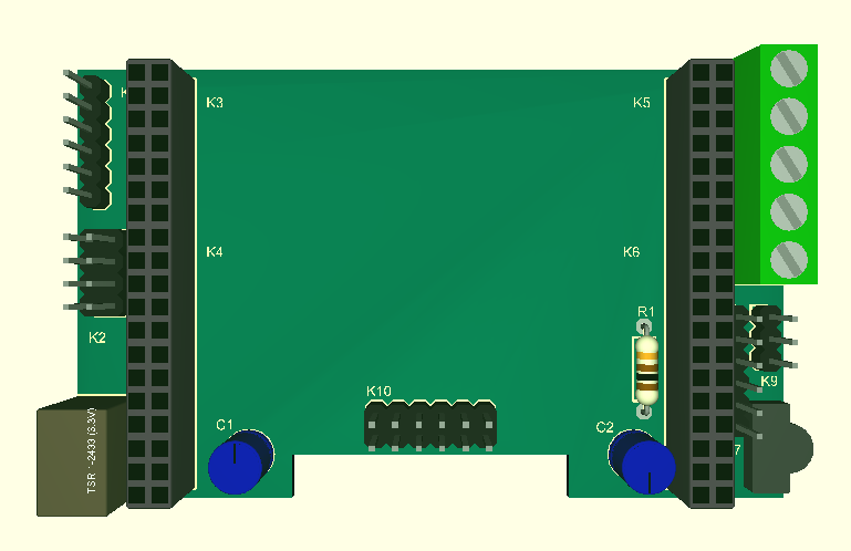

Herbert P. schrieb:
> Wie gefällt Euch denn das Layout jetzt, mit der Temperaturanzeige?
Perfekt!
> Die drei Punkte unten sind für den Umgebungslichtsensor, die
> (mehrfarbige) Rückmelde-LED und den IR-Empfänger.
Ja, gefällt mir ebenso. Ist besser, als die Punkte oben und unten zu
verteilen.
Wenn da keiner mehr widerspricht, werde ich dieses Layout spätestens
Samstag an die Druckerei schicken.
#3999887
Frank M. schrieb:
> Vergiss das mal ganz schnell wieder. Wer 24h will, muss halt die
> "genormte Deutsche Zeitansage" - also Modus 1 nehmen.
OK, akzeptiert und nicht mal ungern :-)
> verteilen.
gefällt mir auch, nur 6 Punkte

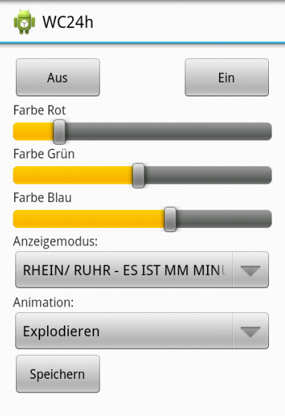

Version 1.1.0 vom STM32-Projekt ist online im Artikel WordClock24h:
Neuerungen:
  - Aktuelle Anzeigetabellen (incl. Bufix "VIERZIG")
  - Diverse LED-Animationen (Überblenden, Rollen, Explosion)
  - Aktualisierte Android App:
      - Neue Funktion "Speichern" speichert nun sämtliche
        Einstellungen lokal und im EEPROM des Boards
      - Liste der möglichen Animationen hinzugefügt
Viel Spaß!

Erstmal danke für Eure Arbeit, Torsten und Herbert.
Habe heute nur noch einen kleinen Fehler entdeckt.
Errors on:
// Von-Neumann-Variant, Data from Wc24h1816_16-05,5.Feb.2015, CodeGen
v0.15
Mode 16
23:20 "ES IST ZWANZIG MINUTEN VOR MITTERNACHT"  -> sollte "ES IST
VIERZIG MINUTEN VOR MITTERNACHT" sein

Moderator Persönliche Seite #4001015
Herbert P. schrieb:
> Absolut GEEEIL!!!! Kann zwar mangels Hardware noch nix damit anfangen,
> aber die App-Oberfläche ist Spitze! Gratulation, Frank!
Danke für die Lohrbeeren :-)
Aber schaue es dir nochmal mit Hardware an ;-)

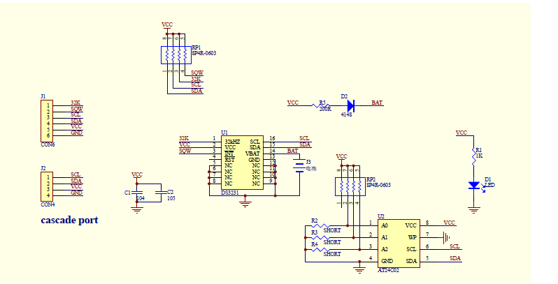

Moderator Persönliche Seite #4001280
Upps.... ich sehe gerade im Schaltbild des RTC-Moduls, dass da auf dem
Board noch eine 4148-Diode drauf ist, über welche sich ein Akku aufladen
könnte.
Damit das "Laden" bei einer 3,0V Batterie überhaupt funktioniert, muss
die Ladespannung aber mindestens
                    3,0V + 0,7V = 3,7V
betragen. Da kommen wir mit 3,3V Betriebsspannung beim STM32 aber gar
nicht erst dran.
Bei einem LiR oder LR2032 Akku mit 3,5V müssen es sogar schon
                    3,5V + 0,7V = 4,2V
sein, damit sich da überhaupt was tut. Bei einer Betriebsspannung von
3,3V passiert da definitiv nichts.
@Joachim: Dein Board wird mit 5V laufen, oder? Dann wird dort
tatsächlich "geladen". Da hast Du recht.
Wenn man sich unsicher ist, kann man ja immer noch die Diode auslöten.
Okay, ich formuliere das dann um:
Ich kann ein RTC-Modul verschicken - ohne die Lade-Diode, die ich vorher
auslöten werde. Plus CR2032 dazu.
So, jetzt kann nichts mehr passieren. :-)

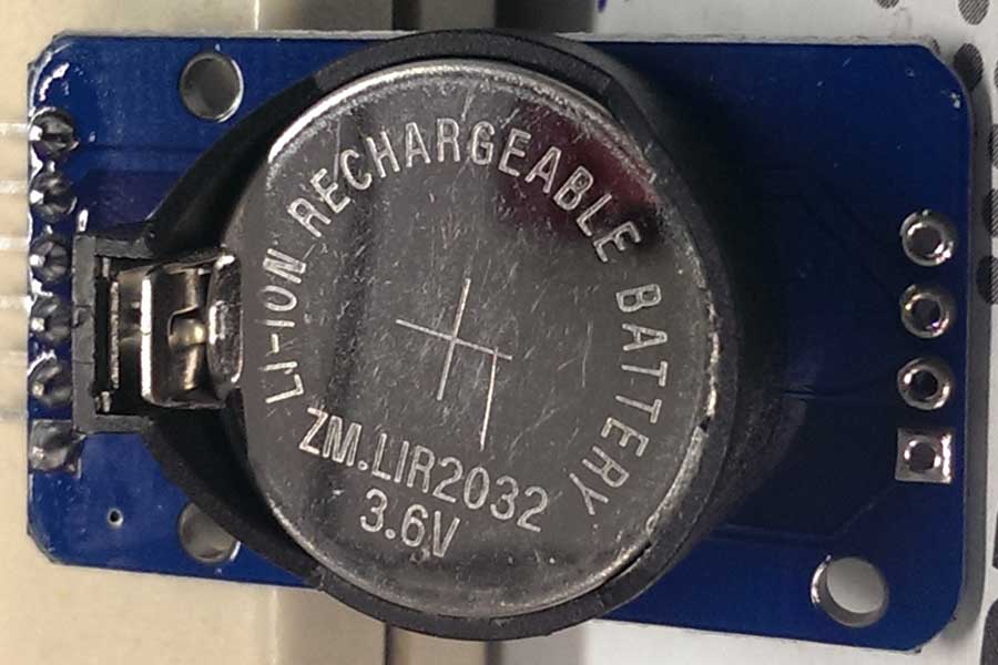

#4001342
Frank M. schrieb:
> Wo hast Du denn diesen Unsinn her?
manno nun reiss dich mal zusammen mit deinen Unsinn Worten immer!
nicht nur du bist schlau, auch andere haben was drauf!
dann lese was eine LiR oder LR ist!
http://www.amazon.com/Battery-Li-Ion-Rechargeable-Button-LR2032/dp/B0058E94O6
und suche den Unterschied zu einer CR!
Ich habe genau das hier vorliegen, mit LiR LR 2032 und sogar die
Leiterbahnen verfolgt und nachgemessen,
von VCC 5V geht über einen 200 Ohm zur Diode und von da zum + des Akkus,
wer da CR reintut ist ein Verbrecher!
mich ärgert das das du andere immer für doof hinstellen willst,
erstes Bild LiR welche mir geliefert worden sind
zweites Bild aus deinem Link so sehen meine Module auch aus und man
erkennt sogar die Bauteile.
R 200 Ohm mit Diode zum Akku+ wenn das nicht laden oder Ladeschaltung
ist weiss ich auch nicht.

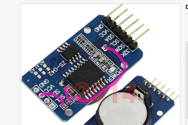

Moderator Persönliche Seite #4001358
Entschuldige bitte. :-)
Den kenne ich.
Bei meinem Modul ist die Diode aber gar nicht bestückt und deshalb bin
ich kein Verbrecher :-)
Mich ärgert, dass Du gar nicht weisst, wie meine Module aussehen und ob
da eine Ladeschaltung drauf ist oder nicht.
Hier:
   http://www.ebay.de/itm/DS3231-AT24C32-I2C-RTC-Precision-Real-time-clock-eeprom-module-Arduino-UK-SELLER-/261761772705?pt=UK_Computing_Other_Computing_Networking&hash=item3cf237aca1
Guck Dir mal das Bild an: Platz für die Diode ist leer, also keine
Ladeschaltung.
Und wie gesagt: Bei 3,3V Anschluss am STM32 Nucleo-Board kann man mit
einer Diode, die 0,7V Sperrspannung hat, überhaupt keine 3V CR2032
aufladen.
Bei 5V, wie es bei Dir offenbar der Fall ist, wird tatsächlich geladen.
Da gebe ich Dir recht.
> erkennt sogar die Bauteile die in deinem Plan fehlen.
Es gibt viele Module, da sind die Dioden erst gar nicht bestückt. Man
muss also aufpassen und nachschauen.
Wenn die Diode bestückt ist, ja.
#4001374
klar doch,
BTW deine Android AP fehlt die Einstellung für die Server ID

Moderator Persönliche Seite #4001389
Server ID? Du meinst sicherlich IP.
   Das geht: Menü -> Server -> IP-Adresse eingeben

#4001454
Herbert P. schrieb:
> da lt. Abbildungen
> mittlerweile die meisten Module mit Li-Akku und Ladediode +
> Vorwiderstand bestückt
und im Text dann unter ferner liefen, Beispiel Bild oder
Prinzipabbildung
steht dann in rot, Achtung Modul wird ohne Batterie geliefert, diese
können sie leicht nachkaufen. OMG

Attention Please:
The battery is not included, you need to buy it. As battery can't get on
the plane.
2.
http://www.ebay.de/itm/DS3231-AT24C32-IIC-Precision-RTC-Real-Time-Clock-Speichermodul-fur-Arduino-/271695140925?pt=Wissenschaftliche_Ger%C3%A4te&hash=item3f424ad83d
Note:battery excluded
3.
http://www.ebay.de/itm/DS3231-AT24C32-I2C-RTC-Clock-Module-Battery-Memory-Real-Time-EEPROM-Arduino-/181575455758?pt=Wissenschaftliche_Ger%C3%A4te&hash=item2a46bd940e
13. with rechargeable battery LIR2032, to ensure the system after power
failure, the clock move any natural normal
also vorher lesen oder fragen:
Moderator Persönliche Seite #4001461
Joachim B. schrieb:
> (Edit jar) LiR hier nachkaufen ist aber viel teurer als gleich welche
> mit LiR zu bestellen
> LiR Einzelpreis ab 3€ + Versand, da war es billiger neue Module zu
> kaufen bei einem Händler
> der LiR bestückt mitliefert 1,74€. Ob nun die CR oder LiR langlebiger
> ist kann ich nicht abschätzen.
Ja, ist soweit okay. Aber es gibt einige China-Händler, die schicken die
RTC-Module grundsätzlich ohne Batterie mit der Begründung, es bestehe
auf dem langen Weg Explosionsgefahr. Meine kamen daher ohne Batterie.
Im Datenblatt einer DS1307 habe ich übrigens gefunden, dass eine CR2032
am DS1307 zehn Jahre lang halten sollte. Das reicht mir dicke.
Ich habe übrigens einen deutschen ebay-Händler angeschrieben, der die
Module auch vertickert - mit Diode und CR2032.
Seine Antwort:
-------------------------schnipp ------------------------------------
in Reihe zu der Diode befindet sich für die Version mit LIR Akku noch
ein Widerstand. Dieser befindet sich nornalerweise oberhalb der
Beschriftung SCL. Dieser Widerstand ist aber auf den von mir angebotenen
Platinen nicht vorhanden, somit liegt die Versorgungsspannung nicht an
der Batterie an und es besteht keine Explosionsgefahr. Danke für den
Hinweis.
-------------------------schnapp ------------------------------------
Bei seinen Modulen ist also der Widerstand nicht bestückt. Für eine
Aufladung braucht man aber beides: Widerstand + Diode.
Moderator Persönliche Seite #4001467
Herbert P. schrieb:
> Ich würde das etwas neutraler formulieren, [...]
Habe es angepasst. Da steht nun nicht mehr "oft", sondern "teilweise".
Ausserdem erwähne ich nun auch den Widerstand, der neben der Diode
zwansgsläufig eingesetzt sein muss, damit Ladung überhaupt geht.
Zudem habe ich noch einen Hinweis auf die Lebensdauer der CR2032 von
5-10 Jahren reingesetzt. Diese Zahlen findet man öfter im Netz.
#4001487
sollte OK sein
wie gesagt im PC hielten die ja locker bis 5 Jahre, von mindestens 10
Jahren Lagerfähigkeit wird gemunkelt, was nun langlebiger ist Batterie
oder Akku ? keine Ahnung....
doof bleibt halt:
wenn Diode und R bestückt sind und keine LiR dabei, um die CR nehmen zu
können R und/oder Diode auslöten, oder LiR teuer nachkaufen

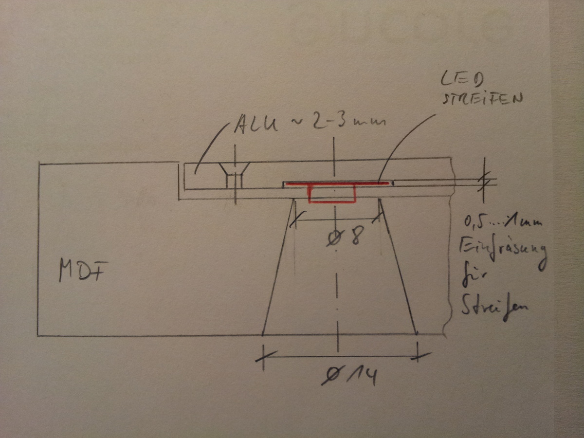

Offensichtlich kommt allmählich die Zeit des mechanischen Aufbaus der
WordClock 18x16 auf uns zu.
Ich hab vorerst einmal einen Bohrplan für die MDF-Platte hochgeladen, er
besteht aus 6 Din A4 Blättern, die man am besten mit ablösbarem
Sprühkleber auf die MDF-Platte (450 x 450 mm, Stärke 16mm) aufklebt. Bei
der Bestellung des Plattenzuschnitts nicht vergessen, gleich die
Kantenumleimer aufkleben zu lassen! Die Löcher bohrt man mit Holzbohrer
mit aufgesetztem 14mm Versenker. Da die Schneide der Versenker vorne im
Winkel vom 45° angeschrängt ist, ergibt sich am Boden des Lochs
automatisch ein kegelförmiger Reflektor. Das Zentrum des Lochs muss man
dann zur Rückseite hin noch auf 8mm aufbohren, damit die quadratischen
LEDs darin Platz finden.

Alwin Ball schrieb:
> Nein, es handelt sich hier nicht um eine Oberfräse oder sonstige
> Bearbeitung, sondern um eine "waschechte CNC"
Das klingt ja interessant! Ich hab' dazu ein paar Fragen:
1. Es gibt derzeit lediglich einen Bohrplan als pdf-Datei. Würde das als
Vorlage ausreichen, bzw. welche Vorlage wäre erforderlich, und was würde
evtl. die Vorlagenerstellung kosten? Die MDF-Platte muss von 2 Seiten
gefräst werden, Vorderseite wie auf den Abbildungen auf der WordCLock24h
Seite. Auf der Rückseite sind für die Elektronik Vertiefungen
erforderlich, die genauen Abmessungen dafür stehen erst nach dem Aufbau
eines Prototypen fest.
2. Ist es möglich, die Löcher für die LEDs mit einem oberen Durchmesser
von 14mm kegelförmig auf eine Bohrung mit 8mm Durchmesser zusammenlaufen

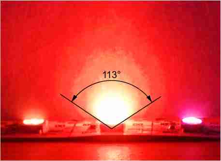

Meines Erachtens (und das sag ich aus der Erfahrung der 11x10-WordClock)
ist ein kegelförmiges Loch nicht notwendig. Das kann ganz einfach gerade
sein - also zylinderförmig. Grund: Die PLCC6-LEDs strahlen grundsätzlich
zu 100% nach vorne. Ein "Reflektor" hinter der LED bringt hier null.
Man sollte nur beachten, dass die Zwischenplatte die LEDs genügend weit
weg von der Frontplatte hält, damit die Buchstaben gleichförmig
ausgeleuchtet werden. Dazu braucht man die Info, dass der Abstrahlwinkel
120° beträgt. Damit kann man leicht ausrechnen, welcher Mindestabstand
(+ Sicherheitsbereich) notwendig ist. Daraus ergibt sich die notwendige
Dicke der Zwischenplatte.

Bei einem Abstrahlwinkel der LEDs von 120° wird je nach Abstand der LED
von der Rückseite der MDF-Platte die volle Ausleuchtung bereits nach
weniger als 5mm erreicht. Bezogen auf die gesamte Stärke der MDF-Platte
von 16mm würde die frontseitige Ausleuchtung ca. 60mm im Durchmesser
betragen, also ein Mehrfaches des Lochdurchmessers.

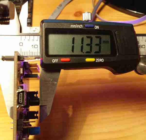

&Frank & Torsten: welche Raumhöhe wird für das Nucleo-Board mit und ohne
aufgestecktem ESP8266 benötigt?

#4006149
Patrick L. schrieb:
> Joachim B. schrieb:
>> Lage durch eine Rille definiert
> Ich habe das mal schnell skizziert - ist es so gemeint?
> @Herbert:
> tut es wirklich Not anzusenken? Der Aufwand wenn die MDF Platte CNC
> gefräst werden soll ist groß da umgespannt werden muss.
> Grüße
> Patrick
das Loch für die LEDs braucht nicht nach vorne hin breiter werden. Das
funktioniert mit den LEDs hervorragend wenn das auf beiden Seiten den
gleichen Durchmesser hat. Dann fällt auch das umspannen der Platte weg
wenn denn Stege hinein sollen.

mit den LED-Strips montiert werden müssen. Damit trotzdem die Bautiefe
noch einigermaßen akzeptabel bleibt, muss die MDF-Platte für die
Aufnahme der Aluplatte quadratisch ausgefräst werden. Die Tiefe der
Ausfräsung hängt von der minimal erforderlichen Distanz zwischen LEDs
und Acrylglas-Frontplatte ab. Rein theoretisch wäre bei einem
Abstrahlwinkel der LEDs von 120° für eine volle Ausleuchtung des 14mm
Lochs eine Distanz von 6mm ausreichend. Das sollte jedoch unbedingt noch
empirisch überprüft werden (meine diesbezügliche Bitte ergeht an
diejenigen, die bereits einen WS2812 Stripe in Betrieb haben).
- Zur Aufnahme der LED-Stripes für die Matrix müssen Nuten entweder in
die Aluplatte oder in die MDF-Platte gefräst werden. Joachim plädiert
für die erstere Variante, weil dadurch die passgenaue Montage der
LED-Strips erleichtert würde. Ich halte das für eine sehr
kostenintensive Lösung und plädiere für die zweite Variante -
ausgefräste Nuten in der MDF-Platte, wie sie auch bei der 11 x 10 Word
Clock angewandt wird. Denn erstens ist das billiger, zweitens kann
dünneres Alublech (0,8mm statt 2mm) verwendet und damit Gewicht
eingespart werden, und drittens ist eine auf Zehntel-Millimeter genaue
Passung nicht erforderlich, weil es bei einem Lochdurchmesser von 14 mm
keine Rolle spielt, wenn eine LED einmal um einen Millimeter außerhalb
der Mitte sitzt.

#4006562
> Joachim plädiert
*1.)
*2.)
*3.)
kann jeder machen wie er mag,
*1.) nur habe ich schon ein Muster gebaut zuerst mit Herberts *3.)
Variante, war doof.
*2.) wer billig baut baut teuerer, man muss ja den Schutzstreifen vom
selbstklebenden LED Stripe entfernen, dann liegt der Stripe falsch rum
in der "Gitterplatte" und es muss die Grundplatte angedrückt werden,
möglichst zentriert und der Stripe wellt sich, Andruck schafft man so
nicht. Hinterher den Stripe ausrichen ist auch nicht möglich ohne die
Klebepunkte wieder abzuheben.
aber das ist ja nicht mein Problem

So war das von mir nicht auch nicht gedacht, sondern so: man zeichnet
auf der Aluplatte die Position der Strips mit Fineliner an oder reißt
sie an, klebt die Strips auf die Aluplatte, verlötet die Anschlüsse und
montiert die Platte mit den fix-fertig montierten Strips auf die
MDF-Platte.

hat das Board die Abmessungen 82,5x70 mm. Hat jemand das Board da und
könnte die max. Höhe ausmessen?
Ich hoffe mal, dass das anhängende Bild etwas hilft. Trotz relativ
großen Abstrahlwinkels von 113° scheint mir die Ausleuchten
ungleichmäßig zu sein - auf dem Foto erscheint es allerdings stärker als
in Natura
Siehe anhängendes Bild: 11,3mm + 1mm für die rückseitig abzuschneidenden
Pfostenleisten. Das höchste auf der Vorderseite sind übrigens nicht die
Pfostenleisten, sondern die beiden Taster.
Viele Grüße,
Thomas
OP #4007445
> in Natura
Danke für das Foto:-)
Auf dem Foto sieht es so aus, als ob die LED in 6mm Abstand von der
Oberfläche ein Loch mit 14mm Durchmesser noch annähernd gleichmäßig
ausleuchten wirde.
Werde das morgen noch einmal nachmessen. Mein STM32 Discovery Board
sieht etwas anders aus, da sind die Pfostenleisten rückwärts aufgelötet,
dadurch ergibt sich bei meinem Board eine größere Bauhöhe. Aber
irgendwie werden wir schon hinkommen:-)
#4007602
Herbert P. schrieb:
>> in Natura
> ausleuchten wirde.
bitte die Diffusorschicht nicht vergessen. Halte vor die LED mal
spasseshalber ein Blatt von diesem Architektenpapier, wenn du hast, oder
ein Stück von diesem weissen dünnen Butterbrotpapier. Damit sieht die
Sache schon wieder ganz anders aus.
Die Wordclock-Zwischenplatte ist 19mm hoch. Die Kanäle für die
LED-Streifenplatine sind rund 3mm tief. Die LED sitzt dann da drin und
dürfte auch nochmals ca. 1mm hoch sein. Das sind dann 15mm Rest an Höhe
bis zur Frontplatte. Die Löcher selber sind 24mm im Durchmesser.
Ggf. haben wir uns hier missverstanden: auch mein, vermessenes Board hat
rückseitig Pfostenleisten (kann man auf dem Bild eventuell auch
erkennen). IIRC habe ich weiter oben gelesen, dass die rückseitigen
Pfosten abgeschnitten werden sollen.
Diese Pfosten sind 8mm hoch. Das Board wäre also ohne abgeschnittene
rückseitige Pfostenleiste 11,3+8mm ~ 20mm hoch
Viele Grüße,
Thomas

>> Das Problem ist weniger die Bauhöhe der Stiftleisten, sondern der geringe Platz
> hinter der LED-Matrix und die Höhe der Flachband-Buchsenstecker (18mm!).
> Welche
> Abmessungen hat das mighty mini Board?
schau bei OSH Park oder ich messe den heute mal aus, oder schau auf mein
Breadboardbild die Maße der Pins sind ja bekannt.
http://www.mikrocontroller.net/attachment/244383/m1284p_m328p.jpg
es gibt/gab auch versenkte Kelche für IC Pins ohne Pin ähnlich
http://www.octamex.de/shop/images/shop/product/ac03502043395601583b516c4ab36e9b.jpg
aber die finde ich nicht mehr, Alternative, Loch auf 1,3mm Pin versenkt,
Pin gekürzt, dann sitzt der Kelch in der Leiterplatte.
