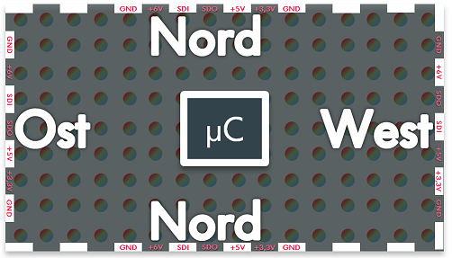

Es stehen erste Entscheidungen an.
1. Einseitige oder doppelseitige Platine
2. Aktive WS2812 mit einbebautem Controller oder
   passive 5050 RGB LED mit separaten µCs
3. Matrizen mit 16 x 9 oder 15 x 9
4. welcher µC
zu 1)
Eine der wichtigsten Eigenschaften ist mir die Anreihbarkeit. Die
Platinen sollten also in beiden Richtungen etwa 0,5mm kleiner sein, als
ein Vielfaches des Pixel-Abstands ("Pitch"). Siehe Bild "Kombinationen".
Das heißt, dass am Rand kein Platz mehr ist, um neben der LED noch eine
Leiterbahn entlang zu führen, es sei denn, man geht mit dem Pitch auf 8
oder 9 mm.
Bei doppelseitigen Platinen ist das Problem deutlich entschärft und es
ist ein kleinerer Pitch möglich. Da dadurch die ganze Platine kleiner
wird, gleicht sich das preislich fast aus.
=> Doppelseitig, OK?
Zu 2)
Die WS2812 hat den Vorteil, dass das Layout einfacher ist, dabei ist
auch weniger zu bestücken. Ein kleiner Pitch von 6..7 mm wäre kein
Problem.

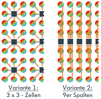

zu 3)
Unabhängig von der LED (aktiv oder passiv) stellt sich die Frage, ob
"rechteckige Pixel" OK sind. Das Die Abmessungen der LEDs sind 5,4 mm x
5,0 mm. Wegen der "Clearance" können mininal ca. 5,5mm x 6,5mm umgesetzt
werden.
Bei passiven LEDs müsste der µC mehrere LEDs ansteuern, z.B. 9. Die
Stern-verteilung (siehe Bild "ZellenAnordnung") erscheint vom Layout her
einfacher. So oder so ist die Anzahl der LEDs aber immer eine Vielfache
von 9. Bei der Stern-variante gehen aber nur 15 x 9. Für 16 x 9 müsste
man versuchen, die Spalten-variante zu layouten.
Also 15 x 9 statt 16 x 9, OK?

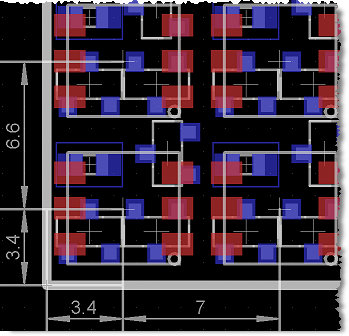

Ich habe noch nicht versucht, ob ich es schaffe, bei 6,6mm x 7,0mm noch
alle Leiterbahnen zu verlegen, aber im Bild "DichtestePackung15x9" zeigt
sich, dass es kaum enger geht. Vorwiderstände habe ich dabei auch
weglassen müssen.

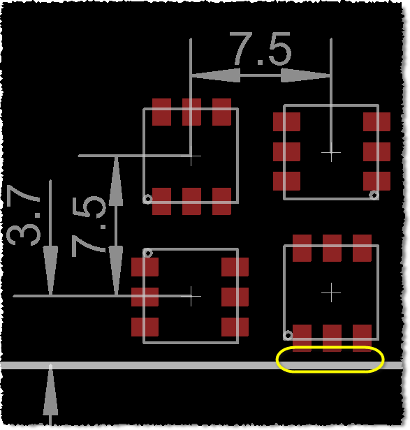

von MaWin (Gast)
Kaum.
Es geht viel enger, wenn man die Teile teilweise um 90 Grad dreht,
die Anschlüsse sind klug belegt.
von Torsten C. (torsten_c) Benutzerseite
MaWin schrieb:
> Es geht viel enger, wenn man die Teile teilweise um 90 Grad dreht …
Huiii, das ist eng.
Danke für die Anregung, auf die Idee war ich noch nicht gekommen. Ich
hab mir das mal näher angeschaut:
Wie gesagt:
1. Die Platinen sollen Anreihbar sein und
2. um Toleranzen auszugleichen, muss die Platine kleiner sein, als  ein
   Vielfaches des Pixel-Abstands. ^^
Ich lasse mich darauf ein, dass die Platine rundherum nur 0,05mm
kleiner ist. Das entspricht 3,75mm von der LED-Mitte bis zur Mitte
zwischen zwei LEDs bei einer "Copper-Dimension-Distance" von 0,3mm.
Das entspicht
   7,5mm x 7,5mm Pitch
für "Quadratische Pixel", wie wir in dem Bild "MinimumPitchQuadrat"
sehen. Die "Copper-Dimension-Distance" ist der gelbe Kringel.
Vergesst also bitte die Angaben in "DichtestePackung15x9.png". So eng
geht's nicht.
Bei den "länglichen" Pixeln (15 x 9 LEDs auf 16-zu-9-Platine) gelten die
7,5mm in der einen Richtung natürlich auch, in der anderen können wir
aber schmaler werden, siehe Bild "MinimumPitchRechteck".
Da wir den Faktor 15-zu-16 ausgleichen müssen, kämen wir auf
   7,5mm x 7,03125mm Pitch.
Ein blödes krummes Maß, aber wen stört's?
BTW: Spricht eigentlich was dagegen, die "Dasy Chain" mäanderförmig über
die Platine zu routen?

Ich will in den nächsten Tagen das Platinenlayout für die ersten
Platinen machen.
Sollen die 16 x 9 - Pixel-Module nur mit WS2812-LEDs und Steckverbindern
ausgestattet werden, oder soll auch ein (optionaler) µC auf der
Rückseite vorgesehen werden?
Der (optionale) µC bräuchte nur auf Master-Modulen bestückt werden,
dort könnten mehrere Slave-Module ohne µCs angeschlossen werden.
Slave-Module kann man mit Huckepack-Platinen bestücken, die je nach
Bedarf Bluetooth, SD-Card-Reader, USB, Ethernet oder sonstwas können.
Ich kann den optionalen µC auf der Rückseite auch weglassen, dann gäbe
halt ausschließlich Slave-Module.
               Meinungen_ _sind_ _gefragt!
Falls ich einen µC auf der Rückseite vorsehe, würde ich als
Schnittstellen I²C und USB vorsehen, wenn's keine anderen Wünsche gibt.
Wenn keiner "veto" sagt, nehme ich einen MSP430. Wer was anderes will,
nutzt halt nur Slave-Module mit einer eigenen Huckepack-Platine.
Als Steckverbinder würde ich SMD Micro-MaTch Connectors nehmen.
OK?

Jetzt habe ich nur noch ein Problem. Das "Puzzle" geht bei 16x9 nur,
wenn man entweder zwischen "ungeraden" und "geraden" Slaves
unterscheidet oder auf 32 x 18 geht. Also:
   Was_ _soll_ _ich_ _layouten?
a) "ungerade" und "gerade" mit 16 x 9 LEDs oder
b) 32 x 18 LEDs
Auch dringend:
   Brauchen_ _wir_ _Master-Module?
Wenn kein "veto" kommt, mache ich das erste Layout ohne µC, also als
reinen Slave. Die erste SW würde ich auf einem 6€-Launchpad entwerfenn,
weil der hier gerade rum liegt. Auf Dauer sind die MSP430 aber
vielleicht ungünstig, weil sie do wenig RAM haben.
MaWin schrieb:
> Das geht, wenn sie am Rand unregelmässig beschnitten wird,
> wie ein Puzzle bei dem Zähne ineinandergreifen.
Ich habe nochmal verschiedene Varianten mit dem BILEX-Kalkulator
durchgerechnet.
Ein Nutzen mit zwei Kacheln wäre incl. Fräsung, Ritzung und Rest-Rand
ca. 94 x 108 mm² und wäre pro Kachel am günstigsten. Bei 24 Kacheln (12
Platinen) käme man auf unter 6€ pro Platine:
* 2-Lagig Durchkontaktiert;
* Chemisch Gold(RoHs konform);
* FR4 1.55mm;
* 35 µm;
* doppelseitig schwarz;
* Positionsdruck: Nein
Meine Eagle-Lizenz kann nur bis 100 x 160 mm². Glück gehabt! Dass passt
zu der preisgünstigsten Nutzen-Variante. :-)
Die zwei Kacheln wären unterschiedlich. Abgebildet ist eine
Nord-Nord-Kachel (PuzzleTeil_NN.png, Rückseite), die zweite Kachel auf
dem Nutzen ist eine Süd-Süd-Kachel.

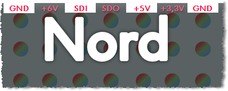

An den Puzzle-Zähnen würde ich auf der Rückseite die Leiterbahnen mit
den folgenden Signalen bis an den Rand führen, siehe Nordseite.png.
* +6V
* SDI
* SDO
* +5V
* +3,3V
* GND
Die Leiterbahnen wären von der Ritzung unterbrochen, aber man kann sie
dann einfach mit Lötbrücken wieder verbinden und die Platinen damit
aneinanderreihen.
Nord und Nord passen nicht zusammen, aber Ost und West, sowie Nord und
Süd.

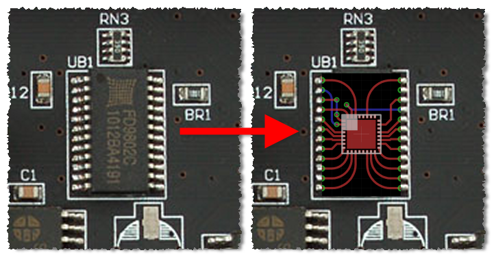

Man könnte sich entweder 'ne Ansteuerung für diese China-Billig-Treiber
bauen oder die LED-Treiber durch TLC5940 ersetzen. Mit kleinen
Adapterplatinchen müsste das gehen, siehe Bild.
