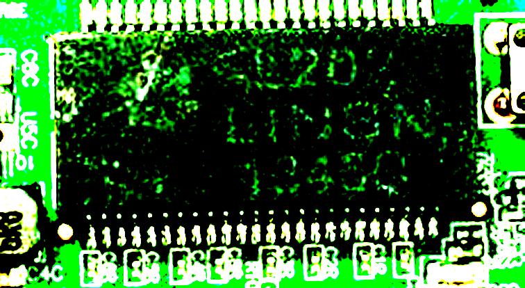

Linsn hat offenbar einen ASIC entwickelt, um billig 'ne
Ethernet-Verbindung zu ermöglichen (Bild).
Mit "an Bord" sind ein XILINX Spartan6 und ordentlich SDRAM.

Das ist kein ASIC, sondern nur die Magnetics (Übertrager) nach dem PHY,
welche als OEM für Linsn gefertigt worden sind.
Linsn verwendet wie quasi alle anderen synchronen LED
Ansteuerungssysteme FPGAs mit einem eigenen (oder kopierten) IP-Core.
