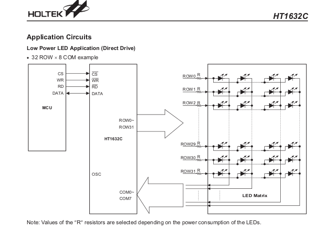

Beispielsweise diese Schaltung (Link im Anhang) sieht einfach Aufgebaut.
Jetzt weiss ich nicht ob man mit dem HT1632C die LEDs ohne Vorwiderstand
beschalten kann. Wie es im Schaubild abgebildet ist?
Was mir auch Kopfverbrechen macht ist was die Pins WR, RD, DATA und CS
machen. Eigentlich brauch ich doch nur Data und WriteClock? Was machen
die anderen Pins. Das habe ich nicht so richtig aus dem Datenblatt
verstanden.
> beschalten kann
Nein, sollte man nicht. Den "ROW Sink Current" darfst Du per Widerstand
auf maximal 16mA einstellen.

@Adrian: Das ist kein I²C (TWI). Das Protokoll ist idiotensicher im
Datenblatt beschrieben.

Adrian H. schrieb:
> Und zwar müssen 16 LEDs verschaltet werden
Also nur ein/aus? Dann reichen also 127 Helligkeitsstufen.
Adrian H. schrieb:
> Da ich nicht viele Pins verfügbar habe ...
Der LPD8806 braucht z.B. nur einen einzigen Pin. Du musst für 16 LEDs
halt 3 Stück hintereinander schalten.
Adrian H. schrieb:
> ... LEDs ohne Vorwiderstand beschalten ...
Beide (FD9802 und LPD8806) haben Konstantstromausgänge und brauchen
keine Vorwiderstände.

Adrian schrieb:
> Ich muss leider alles in assembler schreiben
Dann ist SPI wohl noch am einfachsten: Keine Umschaltung der GPIOs
zwischen Input und Output und keine zeitkritischen Protokolle, da es
separate Clock- und Latch-Pins gibt.
Du kannst Dir alternativ zum FD9802 auch mal die TLC5921, TLC5922,
TLC5926, TLC5927, TLC5940, STP16CPC05 oder STP16CPC26 anschauen. Alle
recht ähnlich, die Liste ist fast endlos.
