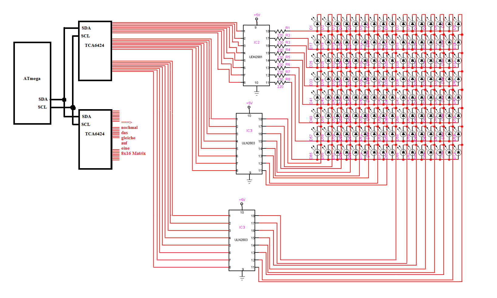

ich arbeite mit einem lucas nülle board, und ein Mikrocontroller(atmega)
sendet die Daten per I2C auf zwei 24 bit Expander (tca6424) denn um das
ganze mir einfacher zu machen teile ich die Gesamte Matrix in zwei 8x16
Matrizen, und mit den Expander werden die seriell gesendeten daten
parallel zu den reihen und spalten gegeben, damit aber alle led's gleich
leuchten, benötige ich MosFets oder diese UDN2981A bzw ULN2803A. Ich
nehm dann pro 8x16 Matrix einen UDN2981A und zwei ULN2803A.
Kann ich die 8x16 Matrix mit diesen IC's gleichmässig zum leuchten
bringen?
Meine Schaltung die im Anhang ist, ist die richtig, also kann die
funktionieren?

von Mw E. (Firma: fritzler-avr.de) (fritzler)
Da der TCA 400kHz aufm I2C verträgt sollte das schnell genug sein.
Sollteste aber vorher durchrechnen.
Allerdings wird dir der 2981 wegbrennen.
Du hast 8x16 LEds im Multiplex, also jede LED braucht den 8 fachen Strom
um Bei dem 1:8 Multiplex noch gleich hell zu leuchten.
-> 8*20mA = 160mA, das noch mal 16 wegen der Anzahl der LEDs -> 2,56A
pro Zeile
Der IC brennt dir gnadenlos weg ;)
Nimm also nen logiklevel pfet wie den IRF7220. (IRF72xx sind da alle
brauchbar)
Der 2803 hält die 160mA aus wenn er nicht im SMD sondern im DIl gehäuse
ist, sonst ist die Verlustleistung zu hoch.
Der TCA muss ja keine Last schalten, aber wie willst du QFN Löten?
8 FETs ersetzen den 2981.
Als Gatetreiber kannste nen Bustreiber nehmen (74HC245).
ich sehe grade, dass du eigentlich 1:16 Multiplexen willst (Widelringe
am 2981), das sind dann ja noch höhere Ströme!
Bei 1:60 verdopellt sich auch mal eben der Datenverkehr aufm I2C, weil
öfter umgeschalten werden muss.
Die Widerstände für 160mA auslegen und an die 2803.
So hab ich das gemacht bei meiner LED Anzeige:
http://www.fritzler-avr.de/gallery/main.php?cmd=album&var1=gfriggeltes%2FLED+4x16/
edit: wieso haste jetz dein beitrag gelöscht?
Das iust QFN, geringer Padabstand und keine Pns:
http://www.abload.de/img/qfn_on_fingerz6igc.jpg
Viel Spaß ;)
Dann gehören die Widerstände aber an die Kathoden sonst leuchtets je
nachdem wieviel LEDs pro Zeile an sind unterschiedlich hell.
Widerlinge sparn geht hier nicht.
Der IRF7220 hat ne ziemlich hohe Gatekapazität, nen Bustreiber kann mehr
Strom Treiben als son popeliger Portexpander.
Wenn du ordentlich gerechnet hättest, dann wäre der UDN nicht im
Schaltplan, sondern 8 PFETs ;) -> owned
Selbst ohne Multiplexüberhöhung (16*20mA) wird der überlastet.
Zudem haben UDN und ULN zusammen sonen hohen Spannungsabfall, dass die
LED je nach Farbe nichtmal mehr genug Spannung hat.

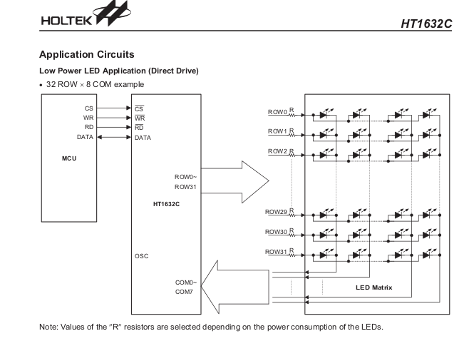

von Klaus (Gast)
Du willst also einen solchen Chip nachbauen
http://www.holtek.com/english/docum/consumer/1632c.htm
MfG Klaus
Ich weis ja nicht wie du übrigens auf 24 IRF7220 kommst ;)
Ersetze den UDN durch einen 74HC245 (wird als Mosfettreiber missbraucht)
und an dessen Ausgängen die IRF7220.
Das sind dann 2*8*IRF7220.
Bei 2,56A kannste aber auchn günstigereren IRF72xx nehmen.
Ein Schaltplanbild gibs unter meinen Link (denk dir den 74HC42 raus).
Die Widerstände bastelste an die Kathoden der LEDs und berechnest die
für 160mA oder weniger, je nachdem wie hell das sein soll.
Ein Datenblatt der LEDs wär auch nicht schlecht (ob die überhaupt 160mA
Impulsstrom vertragen).
Beachte beim berechnen der Widerstände, dass am ULN2803 je nach
fließendem Strom bis zu 1,5V abfallen können!
Die IRF7200 haben son geringen Innenwiderstand, dasses vernachlässigbar
ist für die Rechnung.
edit:
Weils an der Anode falsch ist, das ist die Sammelschiene für 16 LEDs.
Sagen wir die oberste Zeile bekommt grade 5V und eine LED soll leuchten,
dann fließt der Strom über den 220R Widerstand und eine LED.
Sind nun 2 LEds an fließt mehr Strom über die 220R und der
Spannungsabfall wird höher -> LEDs dunkler.
Sind nun alle 16 an, dann is duster.
Widerling = Widerstand
Das Datenblatt ist ehrlich gesagt für die Tonne, da steht nix wichtiges
drinne außer der Vorwärtsspannung.
Blaues C eben....
Das hier isn LED Datenblatt:
http://www.reichelt.de/index.html?;ACTION=7;LA=3;OPEN=0;INDEX=0;FILENAME=A500%252FSLH36GE_SLH36GN_SLH36RT%2523KIN.pdf;SID=31EHI8TKwQAR8AAGCLu1Q2a6afba5d8f04c91891a6836893f8035
Dann mach mal den Schaltplan.
Da der UDN jetzt rausfliegt und der IRF7220 locker 11A kann musste auch
nicht mehr unterteilen und kannst gleich 8x32 bauen als Matrix.
Spart sogar noch Geld für Mosfets.
Hat ein TCA eben 8 freie Pins.
ÄHM?
Noch nie SMD gelötet aber den TCA dens NUR im QFN (SMD in pervers,
braucht man nen Heißluftföhn für) gibt nutzen wollen?
Der ULN2803 ist DIL und nur das DIL Package hält auch die auftretende
Verlustleistung aus.
Der IRF7220 ist zwar SO8, aber der Pinabstand ist groß genug um das per
Hand einzulöten.
Bei meinem Link siehste die FETs (die untere Reihe mit den Kupferflächen
als Kühlkörper).
Kenne auch keinen I2C Porteaxpander mit 24 IOs in DIL, nur welche mit 16
IOs.
Von I2C also bitte verabschieden das wird ab jetzt sinnlos!
Nimm SPI und 74HC595, dahinter den ULN2803 für die Kathoden.
Für die Anoden die Kombi aus 74HC42, 74HC245 und den PFETs.
Hat auch den Vorteil der dimmbarkeit per PWM.
I2C kannste nehmen um nen Uhren IC auszulesen, kannste dann die Uhrzeit
auf den 8x32 anzeigen.
Das Problem ist, dass man die Bytes nicht im Hintergrund übertragen kann
und dem Expander dann sagt "jetzt auf die Ports geben".
Wenn man beim Expander nen Byte schreibt liegt das auch gleich am
Ausgang an.
Bei nem Schieberegister kannste im Hintergrund die Bytes durchwackeln
und dann ins Ausgangsregister übernehmen.
Also währenddessen eine Zeile leuchtet kannste die Daten für die nächste
Zeile reinschieben, bei 30MHz wenns sein muss! (bei mir sins 8MHz)
Dann alle Zeilen aus, Registerübernahme, nächste Zeile an.
Bei den Expandern musste alle Zeilen abschalten, dann die Bytes
schreiben und die nächste zeile einschalten, das gibt eben ne Totzeit.
"oder kann man die Schaltung echt nicht mit dieser
Schnittstelle realisieren?
Denn bis gestern Abend ging das ja noch... ;)"
Weils Pi mal Daumen war und nicht durchgerechnet, also mach ich das
jetzt mal:
Als Portexpander 2 Stück PCF8575 (leider SO24, aber auch als Anfänger
lötbar).
Um Beide Ports zu beschreiben müssen für jeden IC 3 bytes rüber.
Also übern I2C huscht: start, 3 bytes, stop, start, 3bytes, stop
Macht 56bit nur für die Kathoden.
Soll die Anodensteuerung auchnoch übern I2C 8bit Expander gehen sind das
zusätzlich 2 Byte und das mal 2 (Alle Zeilen ausschalten und dann die
Richtige einschalten).
==> 38+56 bit müssen übern I2C für einmal Umschalten.
Das sind bei 400 kHz 5,32ms zur reinen Datenübertragung.
Nun sollte der Multiplex mit 100Hz Wiederholrate betrieben werden mits
nicht flimmert, das heist das Multiplexen baut 100mal/s nen Bild auf.
Bei 1:8 muss dann mit 800Hz umgeschalten werden!
Das sind 1,25ms Zeit zum Datenübertragen und Umschalten.
WHOPS, dumm gelaufen, passt nicht =P
==> SPI
Beim verlinkten spricht der Threaderöffner von Schieberegistern, also
auch was mit SPI.
Natürlich könnteste auch per I2C steuern, aber NICHT da wo der Takt so
hoch ist.
Folgendes würde gehen:
Master AVR dern Gerät steuert und dann per I2C nen Pixelarray an nen
Slave AVR schickt, der dann das Multiplexing übernimmt.

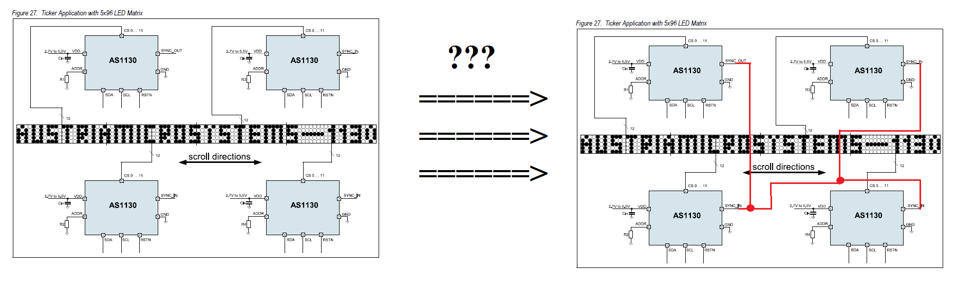

von Jankey (Gast)
Du könntest auch für dieses Projekt einfach 2x AS1130 nehmen und fertig
von Eumel (Gast)
Die gibts aber nicht in DIP.
von Jankey (Gast)
SSOP28 würds geben, is vom Löten mir der Hand Easy
von Eumel (Gast)
Dann schau dir die Produktseite mal genauer an.
SSOP (planned)
yeah...
von Jankey (Gast)
von Eumel (Gast)
Touche.
von Tobias S. (tobias_1993)
Dh man schliesst nur diesen IC an die Matrix an (jr nachdem wieviel LEDs
man benutzt eben mehr dieser ICs) und dann läuft das ganze? und ohne
vorwiderstände und all diesen anderen ICs die wir jetzt hier in diesem
Thread besprochen hatten?!
Da muss doch irgendein  Haken sein...
von Eumel (Gast)
Ja, wie immer gilt: Verlustleistung ausrechnen. Vielleicht brauchst du
noch nen paar FETs.
naja im grunde gesehen war die frage an jankey gerichtet weil er dieses
Bauteil vorgeschlagen hat und er es vielleicht besser kennt ;)also
@jankey: muss man da noch andere Bauteile anschliessen oder läuft das
direkt mit diesen AS1130?
@Eumel, ich schau mir das mit der Verlustleistung morgen an!
Und was ist dieses SSOP package? ist das sowas wie smd?
von Eumel (Gast)
Ja, das ist SMD. Schau dir doch einfach das Datenblatt von dem Teil an.
Dann weißt du was es kann und was es für Dimensionen hat.
Schmierst du dir dein Brot morgens eigentlich schon selbst?

Diese Aussage und noch andere kann ich nicht unwidersprochen stehen
lassen.
Die Widerstände in an den Anoden sind in der Schaltung richtig. Es sind
8 Anodenreihen, und 16 Kathodenspalten. Es wird nur jeweils eine Spalte
angesteuert, somit leuchtet auch nur eine LED pro Widerstand. Eine
Veränderung der Helligkeit findet somit nicht statt.
Die Schaltung ist 2 mal aufgebaut, dies ändert auch am Tastverhältnis
nichts. Es bleibt 1:16.
Bei den Portexpandern ist doch kein Schieben wie bei den klassischen
Schieberegistern nötig. Da schaltet man die Spalten ab, setzt einen
neuen Wert für die Zeilen und schaltet die nächste Spalte ein. Die
entstehende Totzeit ist relativ kurz und hängt nur vom Takt der
I2C-Schnittstelle ab.
Leider liegste falsch.
Da man die Expander nicht latchen kann
muss abgeschalten werden,
Kathodenbitmuster laden, <- gewaltige Totzeit
nächste Zeile einschalten.
Bei nem 74HC595 am SPI geht das dann natürlich (wie oben schon
geschrieben).
1:16 Multiplex ist Blödsinn, da der hohe Strom nur Stress für die Dioden
ist. Vor allem muss dann doppelt so oft umgeschalten werden wie bei 1:8.
Ipeak der LEDs kennen wir nichtmal, weils DB dämlich ist.
Also Ip so gering wie möglich halten.
->1:8 -> Widerlinge an die Kathoden
Es ändert sich natürlich was am Tastverhältnis, ein Feld ist 8x16 und
nicht 16x16....
Wobei mit Mosfets an den Anodenreihen auch direkt 8x32 machbar ist.

Datenblattes ist ein Beispiel gegeben einer 5x96 Matrix, aber leider
sind die Synchron-Anschlüsse nicht angeschlossen sodass ich nicht weiss
wie man die anschliesst wenn man mehr als 2 dieser IC's benutzt! Könnten
die Anschlüsse die ich in meiner Zeichnung gemacht habe richtig sein?
MfG,
Tobi

Sync kann als Eingang, Ausgang oder unbenutzt konfiguriert werden.
Ich habe gefragt ob meine Schaltung RICHTIG oder FALSCH ist, und nicht
dass mich dieses IC überfordern würde.
Und wenn Sie falsch ist dann wären Lösungsvorschläge sehr willkommen.
Da ich ja alle Sync-Pins benutze fällt schon mal die Konfiguration
"unbenutzt" weg! So jetzt kann ich nur noch zwei Zustände benutzen
"Eingang" oder "Ausgang". Und jetzt bin ich wieder bei meiner Schaltung
und Frage angekommen, ob die Schaltung stimmt?
MfG,

von Eumel (Gast)
Um deine Frage zu beantworten (das hat mich 5 Minuten Datenblatt Lektüre
gekostet, etwas was du auch mal tun solltest):
1 AS1130 auf out stellen und von da den Takt an die anderen weitergeben.
Vorher müssen die Bausteine natürlich alle richtig konfiguriert werden.
