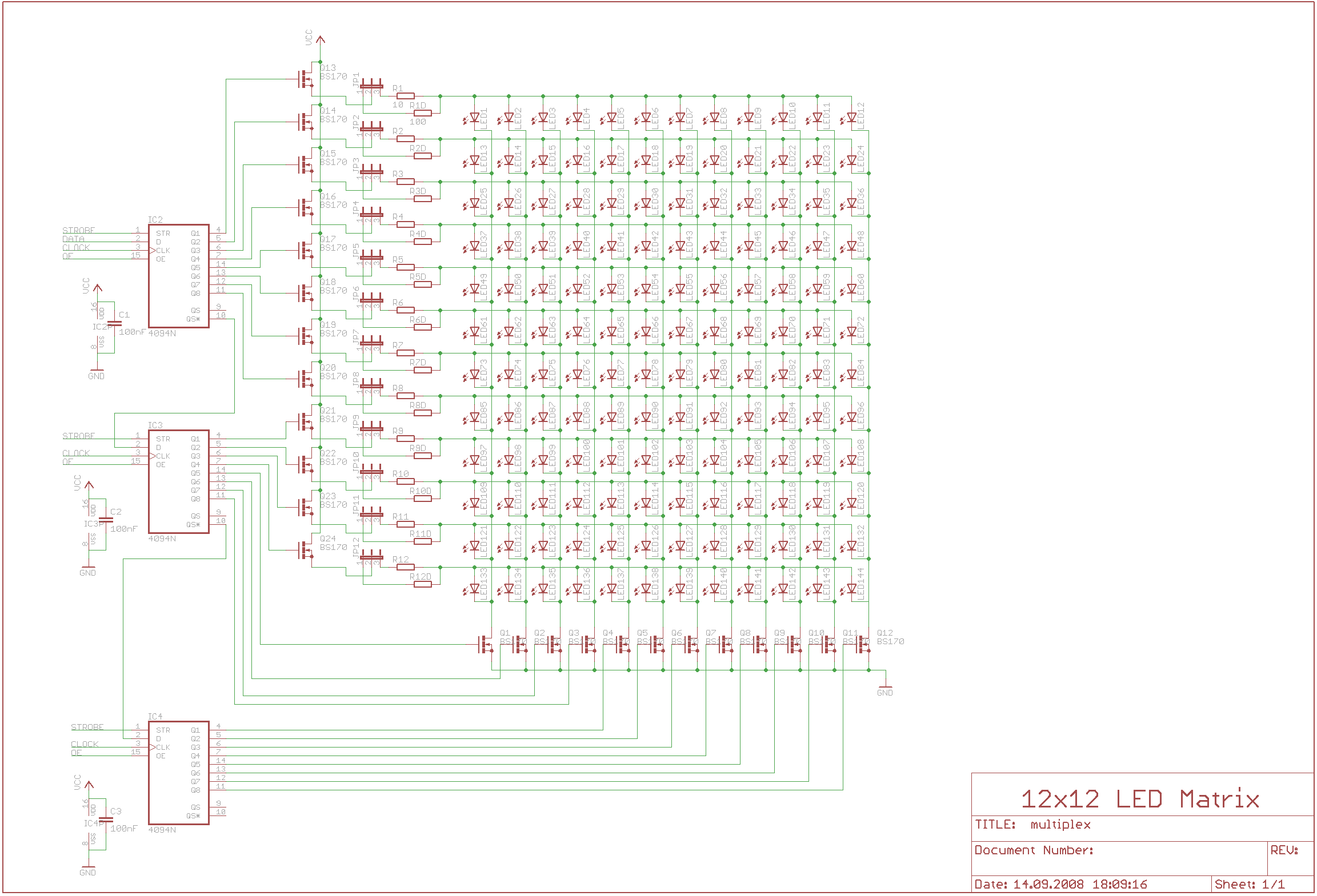

würde gerne eine 12x12 LED Matrix per Multiplex betreiben.
Kann ich das analog zu
 http://www.mikrocontroller.net/wikifiles/6/64/LED_Matrix_8x5.png
dieser Schaltung machen, d.h. einfach auf 12x12 erweitern (und dann vier
statt zwei Schieberegister nehmen, jeweils zwei kaskadiert)? Sollte ich
eventuell zwei Datenleitungen für die Schieberegister nehmen, jeweils
eine für die Spalten und eine für die Zeilen?
Kann ich auch MOSFETs nehmen (z.B. BS 170 von Reichelt)? Das würde die
Basiswiderstände (R9 bis R13) überflüssig machen, oder? Ist es egal ob
ich "normale" LEDs oder Low Current LEDs nehme (wenn der Vorwiderstand
entsprechend dimensioniert ist)?
Reicht ein 7805 (kann soweit ich weiss 1A) für die gesamte Schaltung
(inklusive Schieberegister und Atmel) als Spannungsversorgung?
Danke!

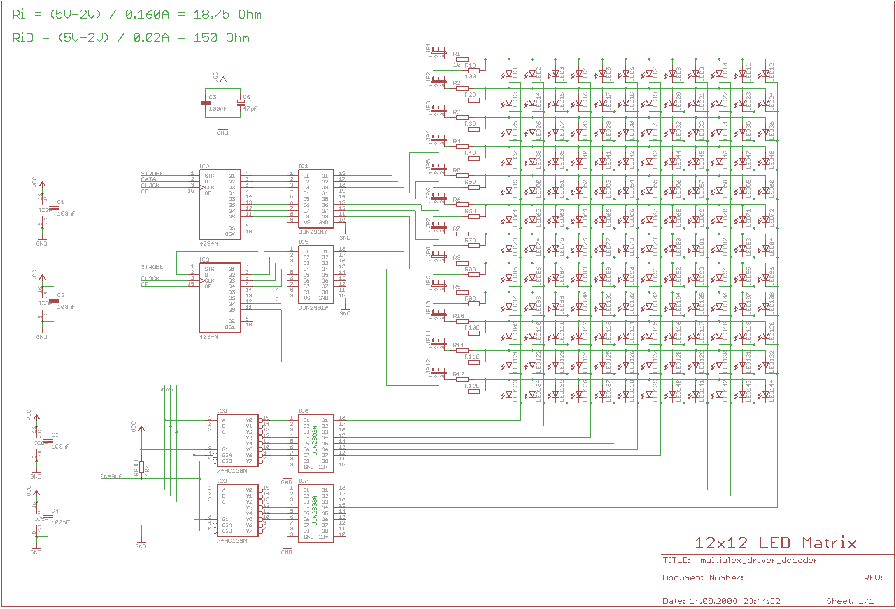

von Florian (Gast)
Soo, im Anhang mal mein Schaltplan. Die Jumper sind dazu da um zwischen
"großen" Widerständen für die Entwicklung der Software und den
"normalen" zu wechseln.
Könnte mal jemand drüber schauen ob das so Okay ist?

von Falk B. (falk)
@  Florian (Gast)
Mit den BS170 als Zeilentreiber wirst du keine Freude haben. Das
funktioniert nicht. Dort braucht man P-Kanal MOSFETs. Und als
Spaltentreiber sind die auch eher schwach dimensioniert. Bei
angenommenen 10mA Normalstrom/LED müssen die Spaltentreiber hier
immerhin 10x12x12=1,4 schalten. No Way.
Nimm was Modernes. IRF7301 als Spaltentreiber udn IRF7401 als
Zeilentreiber. Klein, billig, leistungsstark. Oder such dir was aus,
siehe Mosfet-Übersicht.
>Pech gehabt habe, und die LEDs eben nur "dunkler" multiplexen kann?
Ja. Sieht aber keiner. Wird immernoch sehr hell sein.
>mA) ja locker passen. Sollte ich also lieber Low Current LEDs nehmen?
Nein. Wenn, dann ultrahelle.
MFG
Falk

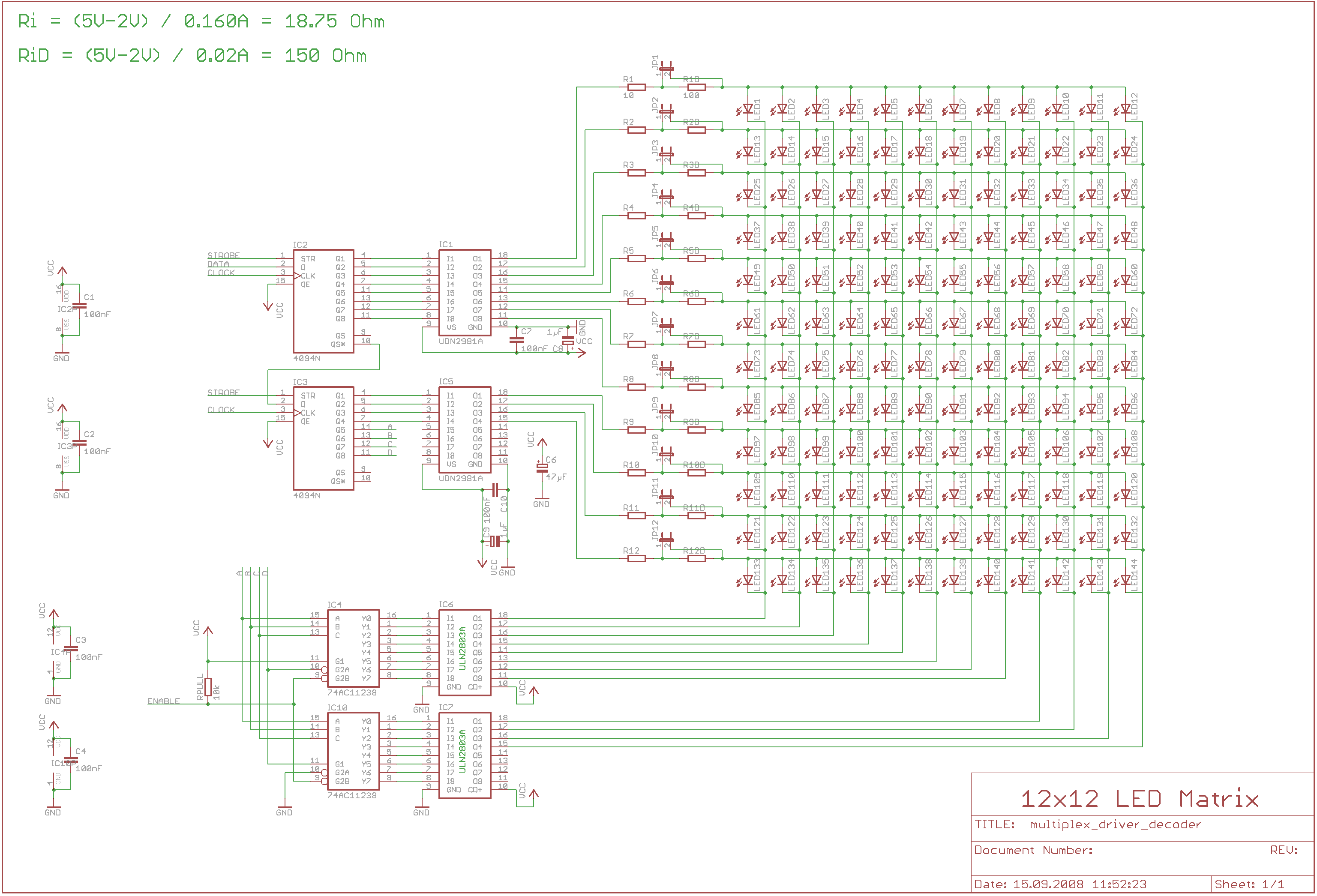

von Florian (Gast)
Hallo FeierFoxx,
danke für den Tipp.
Im Anhang mal ein geänderter Schaltplan. Wie sieht das aus?
Das würde mir sehr gut gefallen, da ich dann weniger Teile verbauen
müsste als bei der 12+12 MOSFETs Variante und keine SMD Teile bräuchte
Gruss
Flo
von Feier F. (feierfoxx)
Hallo Florian,
sieht schon besser aus,
statt den 4094 kannst Du auch 74hc595 nehmen.
Nimm von den 4094 bzw 595ern nur 2 Stück. 12 für Low-Side ULN2803
und mit den anderen 4 Leitungen decodierst Du aus 2x HC138 (ABC bei
beiden parallel, G1 und G2A, G2A und G2, G2B und G2B) die Hi-Side Select
Signale.
So verhinderst Du, was ich schon mal in diesem Thread beschrieben hatte.
Ein paar C,s noch an VCC um den Pulsstrom der LEDs abzufangen.
FF

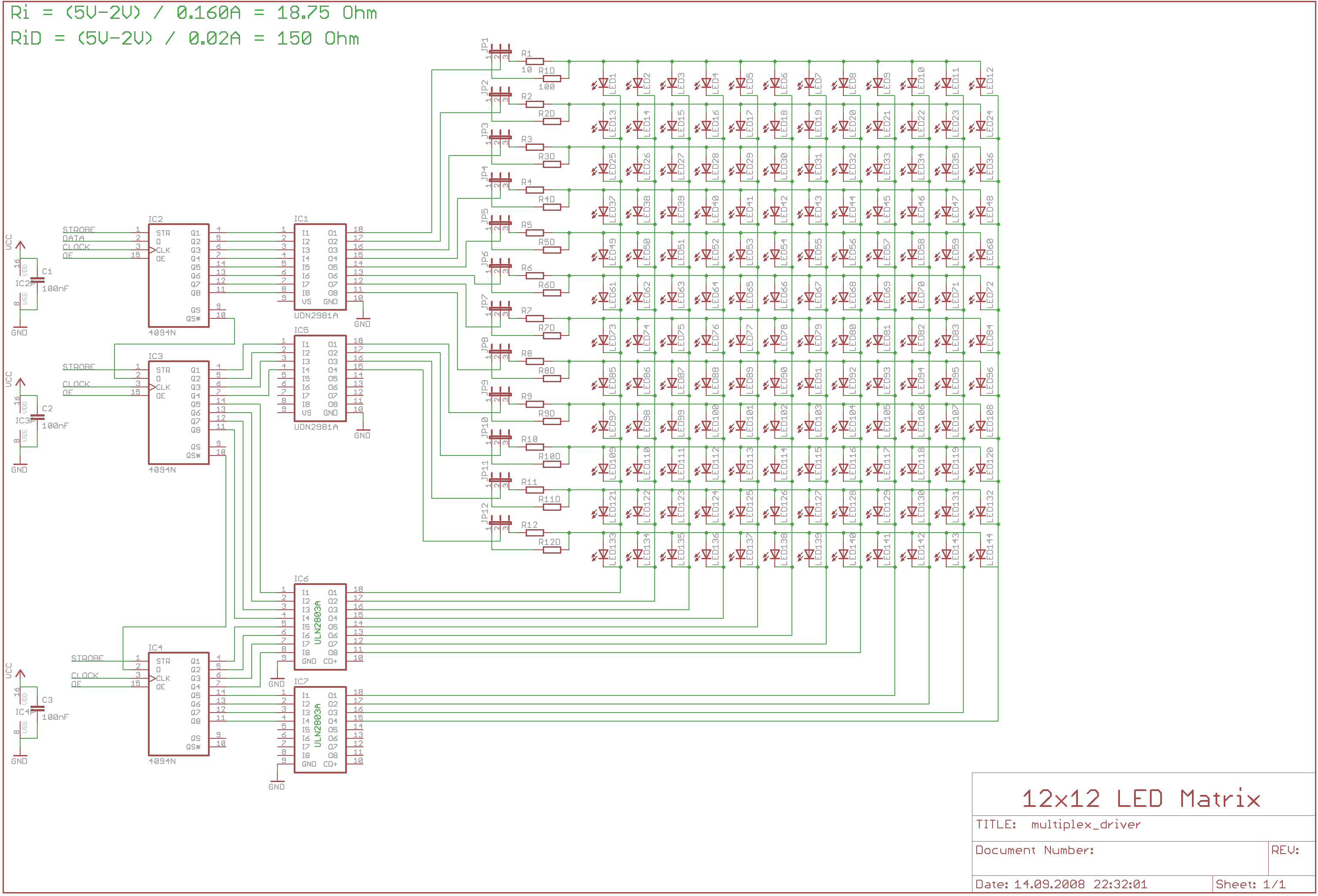

von Florian (Gast)
Soo, dritter Versuch :-) Siehe Anhang.
Sind 100nF + 47µF genug um "den Pulsstrom abzufangen"?
Bei dem HC138 meintest du doch sicher, dass die an die Low Seite sollen,
oder? Schliesslich will ich die Spalten multiplexen, d.h. immer genau
eine Spalte nach GND schalten, oder habe ich etwas falsch verstanden?
Ist die Verschaltung vom HC138 so wie du es gemeint hast? Habe diesen IC
noch nie benutzt. Was kommt an den letzten freien Pin vom
Schieberegister?
Ja, Low Side, hab ich falsch geschrieben.
Jetzt noch folgendes:
IC8 G2A - IC 9 G1 an IC3 Pin 11
IC8 G1 gegen VCC
IC9 G2A gegen GND
IC8 G2B + IC9 G2B mit pullup gegen VCC (als globale Freigabe für die
Schaltung)
gepulste Matrix wird erst freigegeben wenn G2B beider Chips gegen GND
gezogen wird.
Diese beiden Eingänge gemeinsam an einen freien µC Port anschliessen.
Dann müsste alles funktionieren.
FF
von Florian (Gast)
> IC8 G1 gegen VCC
> IC9 G2A gegen GND
Hm. IC8 G1 und IC9 G2A sind aber verbunden. Wenn der eine nach VCC und
der andere nach GND geht, habe ich einen kurzen, oder?
auftrennen
versuch dir mal anhand der jetzigen Schaltung eine Wahrheitstabelle
zu erstellen und poste sie später mal.
Damit du auch verstehst, was in der Schaltung passiert.
von Florian (Gast)
So, hoffentlich für heute der letzte Versuch :-)
Hi Florian,
jetzt kannst ins Bett,

von Florian (Gast)
Hm, okay, mal sehen ob ich das kapiert habe.
Also, die ULN2803 schalten den Output Pin Oi genau dann nach GND, wenn
der Input Pin Ii auf High liegt. Der HC138 schaltet jeweils genau einen
Output Pin auf High und alle anderen auf Low, so dass also automatisch
immer nur genau eine Spalte überhaupt einen geschlossenen Stromkreis
bilden kann.
C,B,A wählen aus welcher der 8 Output Pins auf High sein soll. Wird bei
einem HC138 G1 oder genau einer der Pins G2A/G2B auf low gesetzt, dann
wird die "dekodier Funktion aufgerufen" (ich schätze das heisst, dass
C/B/A ausgewertet wird?). D.h. wie du schon sagtest, sobald G2B auf Low
gezogen wird vom µC, wird das Signal vom Schieberegister dekodiert und
sobald G2B wieder losgelassen wird, werden die Outputs geschaltet.
Korrekt soweit?
Wozu nun IC3 Pin 11 ist bin ich mir noch nicht ganz sicher. Wird wohl
dazu sein, um auszuwählen, welcher HC138 sich angesprochen fühlen soll,
oder? Warum das funktioniert sehe ich aber gerade nicht.
Holla, das wird ein Spass die Software dafür zu schreiben :-/

von feierfoxx (Gast)
Hallo Florian,
hab schief geguckt.
Invertierten mit nicht invertiertem Typ verwechselt.
Muß HC238 statt HC138 sein!
FF
von Florian (Gast)
Hm, bist du sicher? Laut Datenblatt ist immer genau einer der Outputs
vom HC138 auf High und alle anderen auf Low. Das passt doch zu dem was
der Low Side Driver braucht, oder nicht?
Könntest du mir noch kurz erklären wozu IC3 Pin 11 ist?
von Florian (Gast)
Hmm, das Datenblatt ist verwirrend. Im Text steht "3 binary select
inputs determine which one of the outputs will go *low*", in der
Wahrheitstafel weiter unten sieht es aber so aus als würden die Outputs
high werden (wegen den Querstrichen über den Y's?).
von Matthias L. (Gast)
Der 138er ist definitiv LOW aktiv!
Hallo Florian,
ganz einfach,
der HC238 ist richtig.
Schau Dir mal die Wahrheitstabelle an.
Der ULN braucht an den Eingängen ein HI um durchzuschalten.
Beim HC238 sind alle Ausgänge auf LO im Normalzustand und jeweils einer
auf Hi wenn die Chip Select Signal aktiv sind.
Also auf jeden Fall den HC238 Typ verwenden.
Zu den Chip-Select Signalen
G1 und G2A stellt pratisch den Eingang D (ABC) zur Verfügung.
Durch jeweils Lo und HI Pegel erfolgt die Selektierung der beiden HC238.
Durch die Verknüpfung der beiden G2A Eingänge mit dem externen Pullup
kannst Du die gesammte Matrix deaktivieren.
Alle Ausgänge der HC238 werden auf LOW gezogen.
Denk also daran diesen Eingang während des "pulsens" auf LO zu ziehen.
FF
Übrigens, hab ich grad gesehen.
Vergiss nicht PIN9 der UDN2981A anzuschließen (VCC) sonst herrscht ewige
Dunkelheit.
Wozu eigentlich die versch. Widerstände?
Helligkeit und Pulsstrombelastung kannst Du doch per Software PWM
regeln.
von Florian (Gast)
Das ist mein erster Versuch mit Multiplexing. Ich möchte gerne die
"großen" Widerstände benutzen, damit ich die Software testen kann und
mir nicht direkt Reihenweise die LEDs durchknallen wenn die Software mal
hängt. Wenn dann alles fertig ist und ich mir sicher bin, dass es
funktioniert, benutze ich die kleinen Widerstände, damit die LEDs ihre
normale Helligkeit haben. Erschien mir so sinnvoller als die Widerstände
später wieder herauszulöten oder sowas :-)
von Florian (Gast)
Bekommen die UDN2981 und der ULN2803 auch jeweils ein 100 nF Kondensator
zwischen Pin 9 und 10? Und wo genau in der Schaltung sollen die
Kondensatoren hin um "den Pulsstrom abzufangen" wie du gestern meintest?
Möglich nah an die Treiber? Sind 47 µF genug?
Die Cs für den LED-Pulsstrom am besten direkt über die UDNs Pin9/10
und dann jeweils 100n,1µ  und einen 47µ für beide gemeinsam.
An den ULNs brauchst nix.
von Florian (Gast)
So, nu aber :) Dann werd ich mal die Teile bestellen..
Was willst mit den 74AC11238 ?
Schau mal das Datenblatt an!
Gemeint waren 74HC238
Cs sind OK so

von Florian (Gast)
Hm, nochmal zu den Treibern. Im Datenblatt steht, dass bei den Treibern
selbst eine Spannung von ca. 2V abfällt (da sind Bipolartransistoren
drin, oder?). Wenn also oben einer sitzt und unten und dazwischen die
LED, ich die Teile mit 5V ansteuer und oben und unten jeweils 2V
abfallen, bleibt nur noch 1V für die LED, oder? Funktioniert das denn
dann überhaupt?? Mehr als 5V kann ich übrigens nicht benutzen..
Wenn an den Treibern eine so hohe Spannung abfällt, dann werden die doch
auch sicher ziemlich warm, oder?
Nimm einfach für die Matrixansteuerung einfache Transistoren in
Kollektorschaltung (smd braucht auch nicht mehr Platz) und die Zeilen
gehen direkt an die ICs. so sparst du dir dieses geraffel um die uln/udn
teile...
von Alexander N. (fd0)
was ist denn mit der Kollektor-Emitter-Spannung, die an den Darlingtons
jeweils abfaellt?  Fuer den UDN2981 sind das ~1.6-1.8V, und fuer den
ULN2803 ~1.1-1.6V, die muessten mindestens in die Berechnung der
Vorwiderstaende einfliessen, oder?
Reicht die Spannung dann fuer die geplanten LEDs eigentlich noch aus?
Worst-Case: 5V-1.8V-1.6V = 1.6V?
Gruss,
- fd0
von Lupin (Gast)
Da werden keine 2 Volt abfallen. das kommt immer auf die Belastung an -
umso höher der strom desto höher natürlich auch der Spannungsfall.
Bei deinen kleinen Strömen fällt weniger ab. Ja, in den Treibern wird
Leistung verbraten, sind halt schön veraltet. Aber das macht dir ja nix,
da du sowieso Leistung, durch den LED Vorwiderstand, verbraten musst.
von Florian (Gast)
Hm, aber solang ich nicht weiss, wieviel Spannung da denn nun genau
abfällt, kann ich auch keinen Vorwiderstand ausrechnen...
von Florian (Gast)
?? In diesem Thread befinden wir uns doch gerade immernoch :-) (Und
nein, ich möchte immernoch keine SMD Teile)
Lies mal das Datenblatt.
Z.B: ULN2803A Collector Emitter bei 200mA = typ. 1.1V macht typ. 1.1V
200mA / 12 bei allen LEDs einer Spalte ca. 16mA
Bei den UDN fließt nur der Strom von einer LED.
Macht zusammen einen Spannungsabfall von ca. 1.8V
Das heisst:
Berechne Deine Vorwiderstände mit ca.3V -LED Flußspannung
von Florian (Gast)
Okay. Ich sehe zwar nicht so ganz wo deine Zahlen herkommen, FeierFoxx,
aber ich probiere das jetzt mal so wie du gesagt hast.
Für den "Normalbetrieb" wären das dann (3V-2V)/0.160A = 6.25 Ohm und
(3V-2V)/0.020A = 50 Ohm für den "Testbetrieb".
Hey Florian,
analysiere mal Deine Schaltung.
Die 160mA fliesen auf der Low-Side.
Die Widerstände sitzen an den Hi-Side Treibern einzeln vor jeder Diode.
Wenn Du die mit einem Pulsstrom (bedingt durch den PWM) sagen wir mal
mit 30mA pro LED betreibst, dann kannst Dir den Vorwiderstand
ausrechnen.
Mit 6.25 Ohm wird Deine Matrix zu einer kurzlebigen SUPERFLUX LED

von Florian (Gast)
Scheinbar habe ich da noch ein paar Verständnisprobleme.
Meine Überlegung war: 3V pro LED (5V minus die Darlingtons), minus 2V
Flusspannung, macht 1V pro LED. Normalerweise braucht so eine LED 20 mA.
Ich möchte 12 Spalten multiplexen, also muss jede LED 12 mal soviel
Strom bekommen um gleich hell auszusehen (da sie nur 1/12 der Zeit an
ist). Das wären 240 mA. Soviel verkraften die aber nicht, also kriegen
sie soviel wie sie maximal dürfen, das sind laut Datenblatt 160 mA.
Damit die LED 160 mA bekommt muss am Vorwiderstand genau 1V abfallen,
was bedeutet, dass dieser 1V/160mA = 6.25 Ohm groß sein sollte.
Wo in dieser Überlegung ist der Fehler? Was du mit "die 160mA fliessen
auf der Low-Side" meinst, verstehe ich auch nicht.
Ohne zu wissen warum, aber du meinst also, ich solle 1V/0.03A = 33 Ohm
benutzen?
Danke!
Gruss
Flo
von Falk B. (falk)
@ Florian (Gast)
Reicht nicht. Der ULN2803 braucht ~1V, der UDN2981 braucht knapp 2V
(1,7..1,9), minus 2V Flusspannung bleibet ~0V für den Vorwiderstand.
Ziemlicher Mist. Mein Tip (wie schon zu Anfang). Nimm FETs.
Keiner, von der "Verlustspannung" am uDN mal abgesehen.
MFG
Falk
von Florian (Gast)
> Nimm FETs.
Hallo Falk,
danke für deine Geduld, aber da ja scheinbar keine nicht-SMD P-Kanal
Mosfets existieren, oder zumindest niemand welche kennt (die bei
Reichelt lieferbar sind), kommt das für mich leider nicht in Frage :-(
Gruss
Flo
@Florian
Was ist der Verwendungszweck dieser LED Matrix?
A) Als Stationbeleuchtung
B) Zur Anzeige von Dot-Matrix Symbolen?
C) Nix von beiden
Wenn B dann nimm die 30mA.
Was passiert bei 160mA Pulsstrom? Spaltenumschaltung steht!
Gesamtstrom über LO-Side.
Die Helligkeit der LEDs ist hier vollkommen ausreichend (siehe Trägheit
Auge)
Ich würde halt keine LEDs mit 20mcd nehmen :-)
von Florian (Gast)
Diese LED Matrix hat keine Verwendung, es ist ein reines "wie geht
das"-Projekt. Ich will damit keinen großen Raum beleuchten sondern
lediglich wissen wie es funktioniert und es umsetzen, möglichst ohne
dabei eine super dunkle Anzeige zu bekommen und ohne 144 LEDs zu
verfeuern. Eventuell ein paar Kleinigkeiten wie einen "Snake"-Klon
programmieren oder ähnliches. Rumspielen halt.
Verstehe leider nicht was das bedeutet, sorry, aber bin Anfänger..
"SLK 5MM RT" ("High Efficiency Red") bei Reichelt wollte ich nehmen.
Laut Datenblatt 80 mcd bei 10 mA, wenn ich das richtig lese.
von Falk B. (falk)
@ Florian (Gast)
Nimm den BSP171, ist SMD für Grobmotoriker (SOT223) und lässt sich
SPIELEND auf Lochraster löten. 51 Cent bei Reichelt.
http://www.datasheetcatalog.com/datasheets_pdf/B/S/P/1/BSP171.shtml
MFG
Falk
von Falk B. (falk)
@  Florian (Gast)
Er meint, dass die Ansteurung nie stehen bleiben darf, sonst werden die
LEDs getoastet. Dafür hast du ja schon die grösseren Vorwiderstände
drin, währende der Entwicklungszeit.
MFG
Falk
von Florian (Gast)
Okay, dieses ganze hin und her nervt mich (und euch bestimmt auch) :-)
Ich bestelle jetzt einfach die Hardware für beides. Löte die LEDs auf
eine eigene Platine und probiere dann beides aus und gucke was besser
funktioniert.
Falk: Die BSP171 willst du für die Zeilen, richtig? Für die Spalten tuts
dann sicher auch was günstigeres, oder? Habe gerade das hier gefunden:
http://www.mikrocontroller.net/attachment/14390/Matrix_Uhr_II.pdf - Dort
wird BC338 benutzt für die Spalten.
von Falk B. (falk)
@ Florian (Gast)
Ja.
>http://www.mikrocontroller.net/attachment/14390/Ma... - Dort
Kann man machen, dann musst du aber die Widerstände in die Spalten
legen, denn der BC338 kann keine 160x12=1,9A schalten.
MFg
Falk

Hm, warum? Wenn ich die P Kanal Mosfets an die Schieberegister für die
Zeilen hänge und die N Kanal Mosfets an die 238er und die Widerstände
anpasse müsste alles tun, oder nicht?
von Falk B. (falk)
@ Feier Foxx (feierfoxx)
>Dann wird die Verlustleistung eben voll in den Widerständen verbraten,
>statt
>in den Transi-Arrays.
Nöö, schon mal was vom Ohmschen Gesetz gehört?
>Wenn sagen wir mal 2,5V über dem Widerstand abfallen (bei entsprechend
>niedrigem RDS_ON) und 160mA möglicher Dauerstrom,
Es fliessen aber keine 2,5V Dauerstrom bei den Testwiderständen, eher
1/12 oder weniger. Und selbst wenn, 2,5V * 160mA = 400mW. So What.
>ein letztes Mal, ohne das hier der Krieg ausbricht :-(.
>Meine Schaltung ist konzipiert, daß Du Sie einfach aus bedrahteten
>(nicht SMD) Bauteilen aufbauen kannst.
>Natürlich sind Mosfetsschaltungen effizienter.
Sauer Bier vekauft sich leichter . . . ;-)
Wie bereits mehrfach gesagt, mit ULN + UDN bleiben bei 5V
Betriebsspannung so ca. 0V für den Vorwiderstand. -> MURKS!
MFG
Falk
von Falk B. (falk)
@ Florian (Gast)
Ja, das funktioniert.
MFg
Falk
