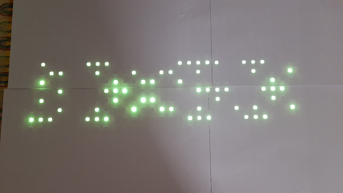

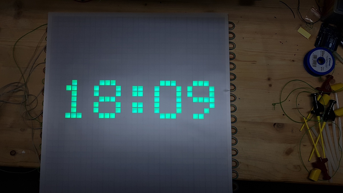

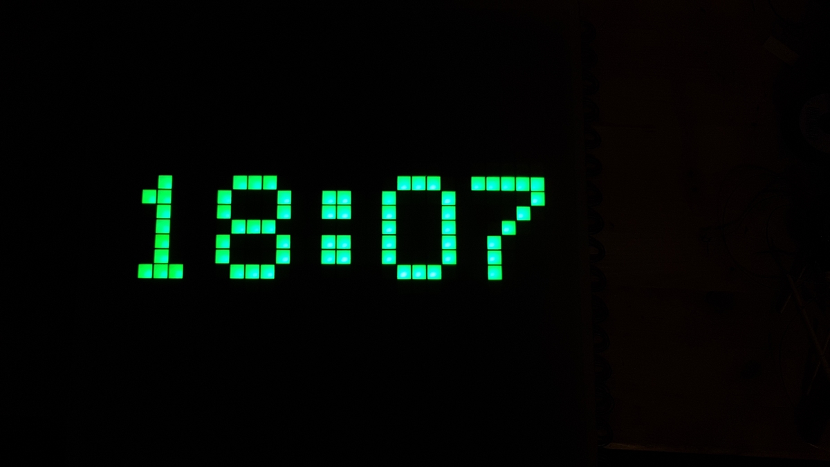

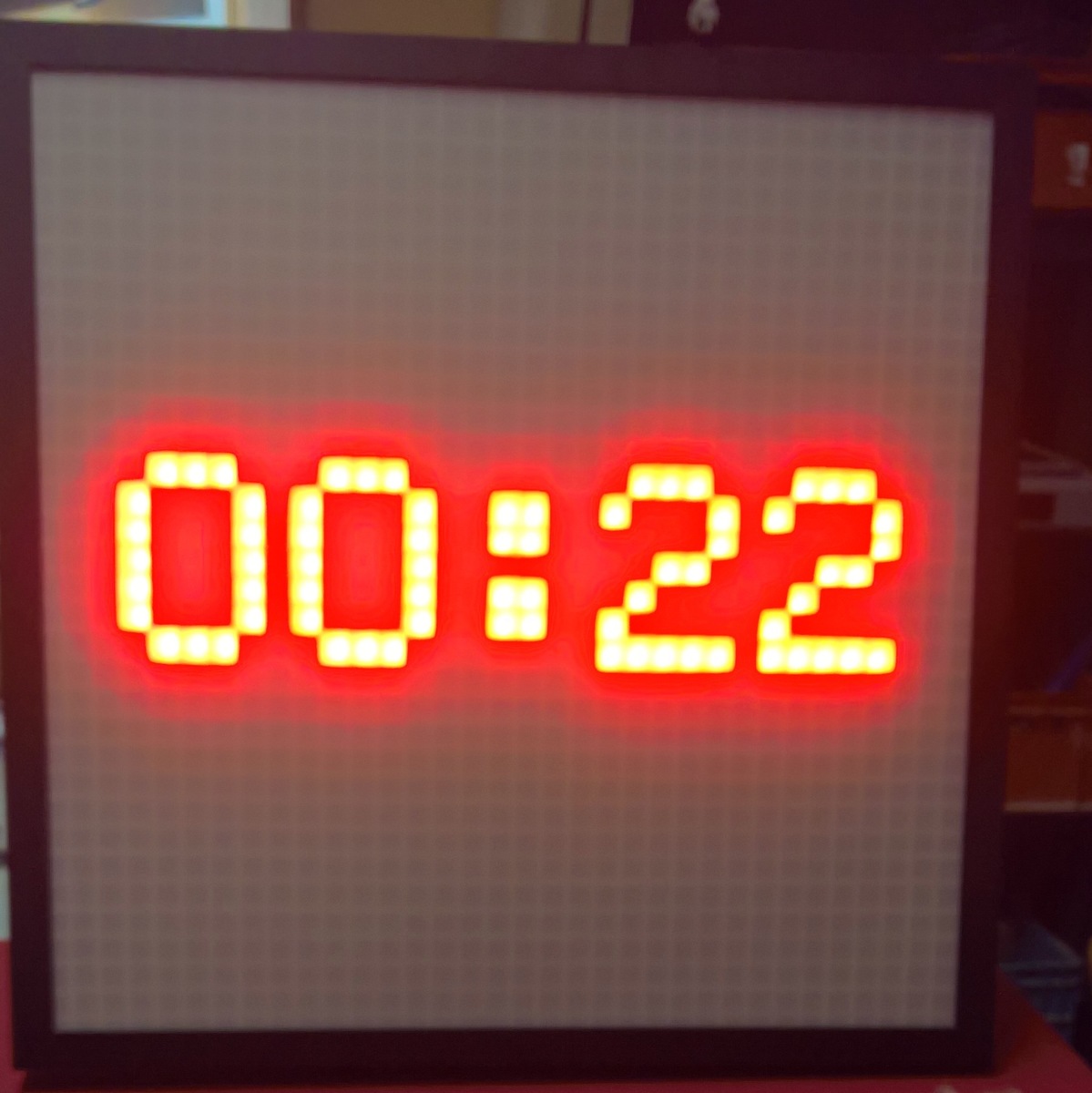

uClock ist eine Uhr mit einer 32x32 WS2812-LED-Matrix-Anzeige. Diese ist eine Weiterentwicklung des WordClock-Projekts WordClock_mit_WS2812.
Jedoch werden hier keine Wörter beleuchtet, um die Uhrzeit anzuzeigen, sondern 1024 Quadrate einer 32x32 LED-Matrix.

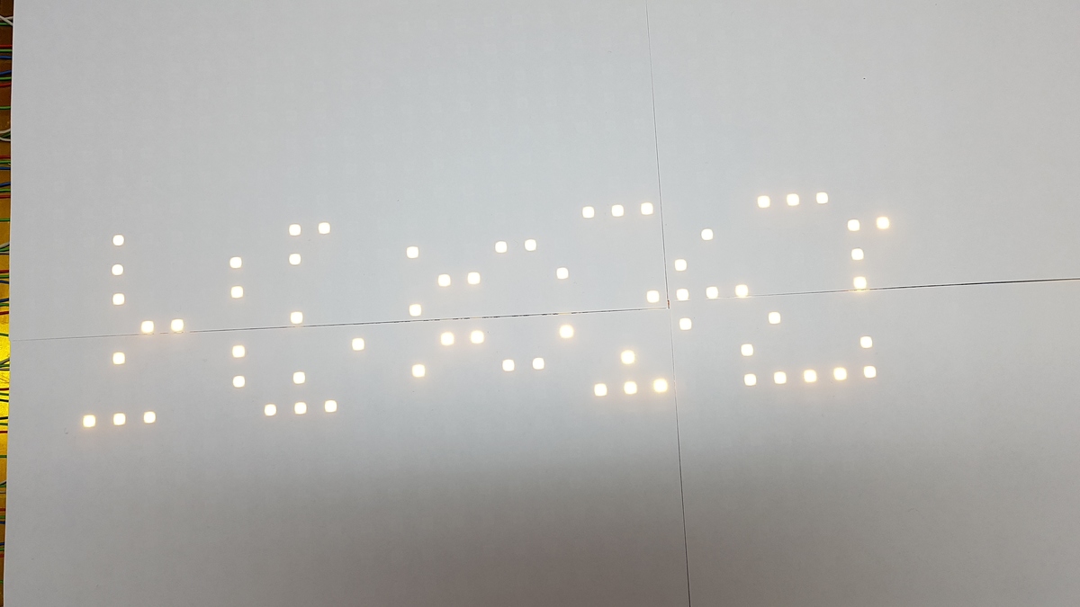

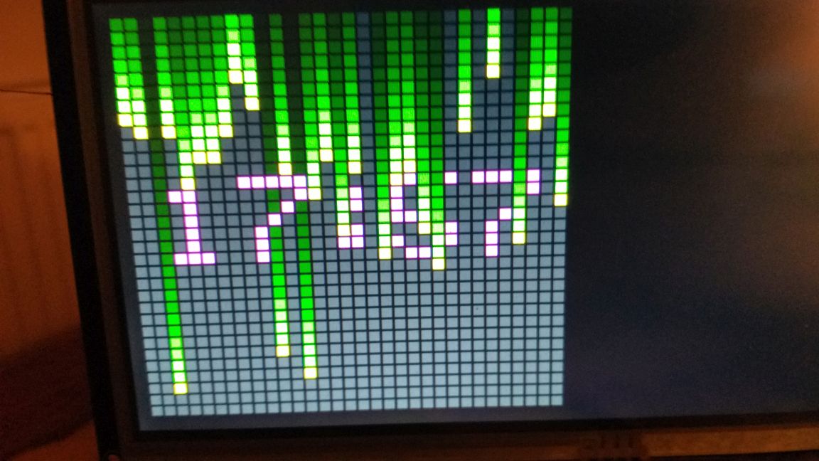

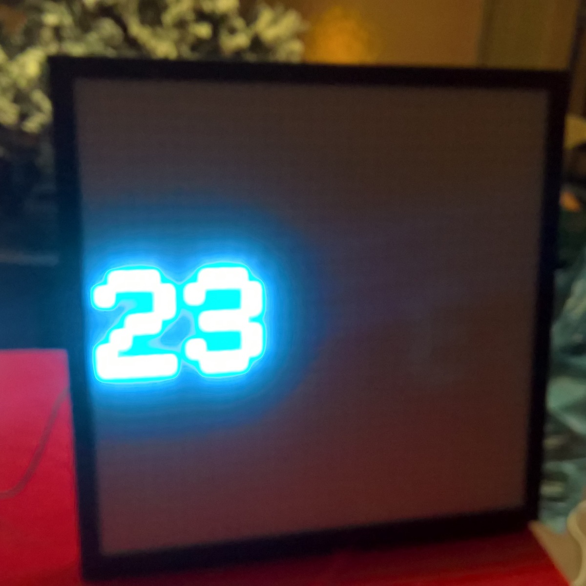

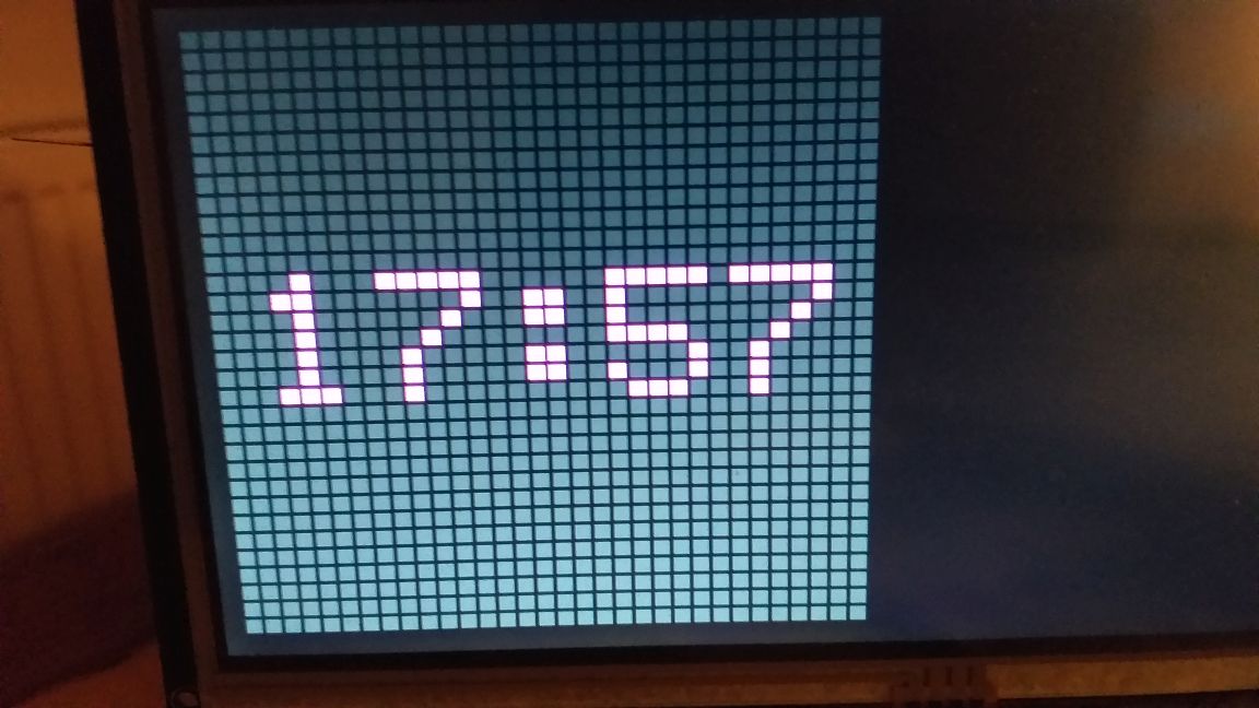

P.S. Obige Bilder entstanden mit der uClock-Software auf einem STM32F407 und einem TFT, auf welcher die LED-Anzeige simuliert wird.

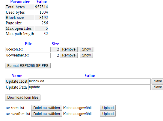

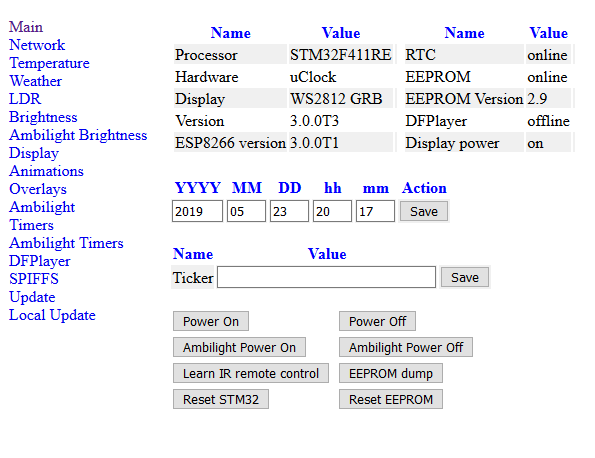

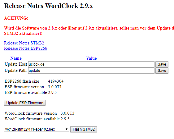

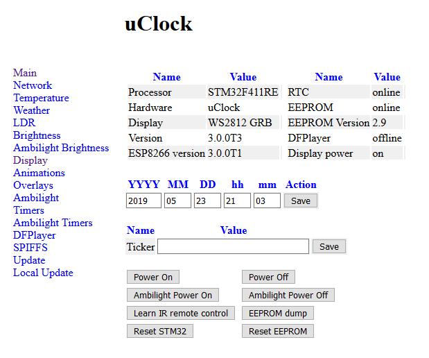

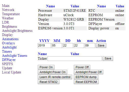

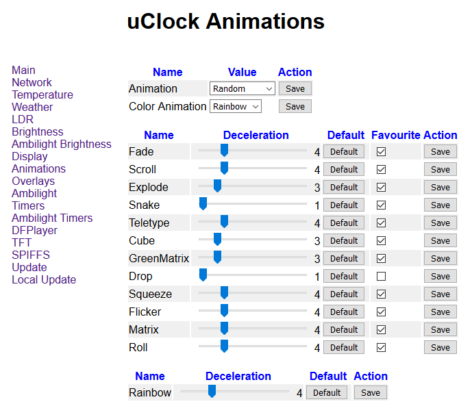

von Frank M. (ukw) (Moderator) Benutzerseite
Hier noch einige Bilder vom Web-Interface.

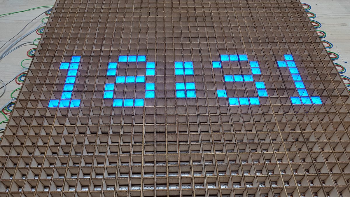

von Michael (Gast)

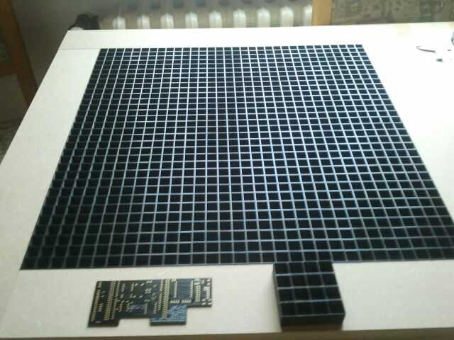

Ich habe gerade im alten Wordclock Threat geschrieben, das ich LED
Streifen mit 74 LED/m vorgesehen habe, damit die Anzeige nicht ganz sooo
groß wird.
So hergestellt wird die reine Anzeigefläche ca. 433x433mm  groß sein.
Eine Alternative wäre dann noch LED mit 96/m aber dann wird es wohl
etwas eng mit dem Gitter.

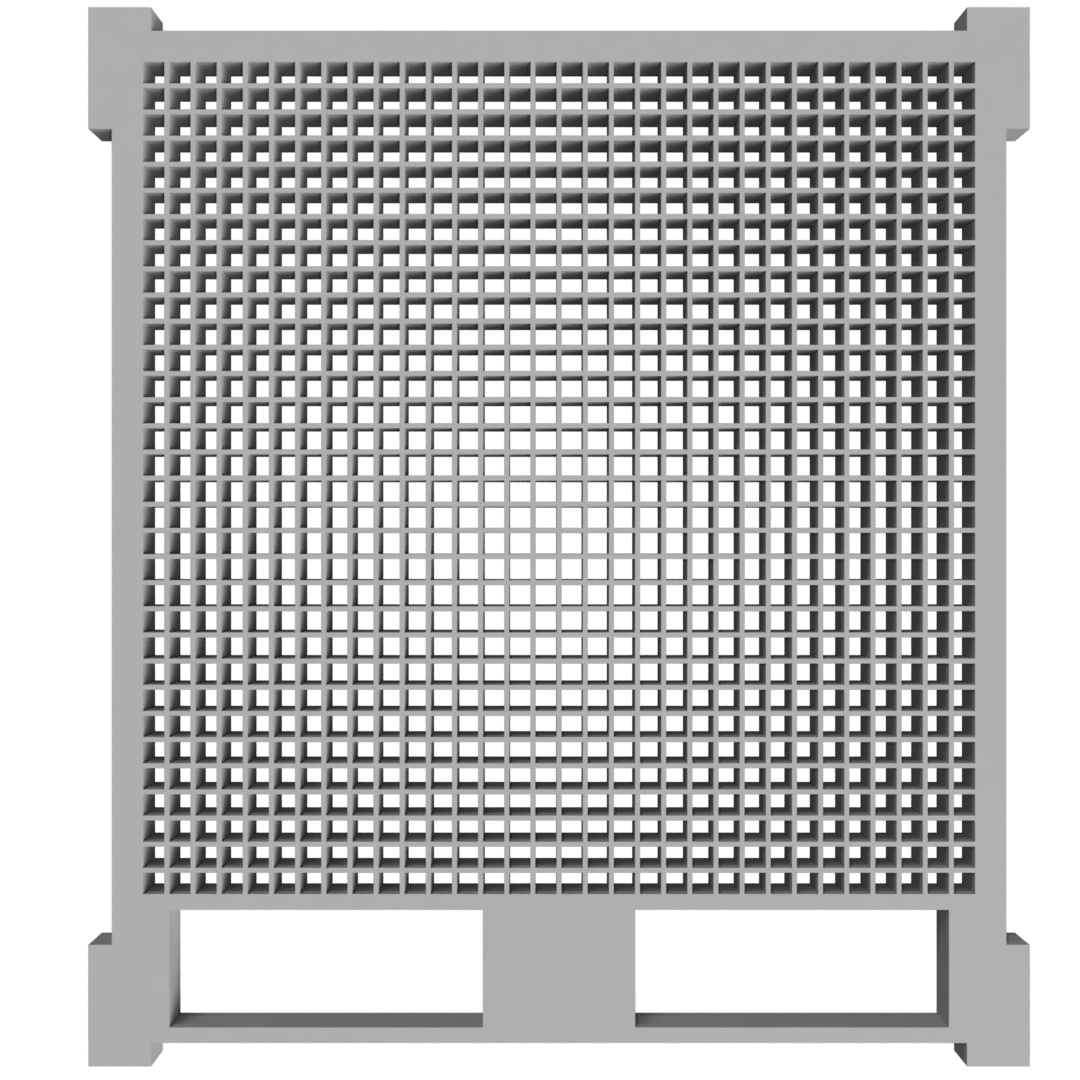

Ein Bild eine esten Entwurfes habe ich noch im Wordclock Threat gelegt.
von Michael (Gast)
Hier noch das Bild des ersten Entwurf.
von Michael (Gast)

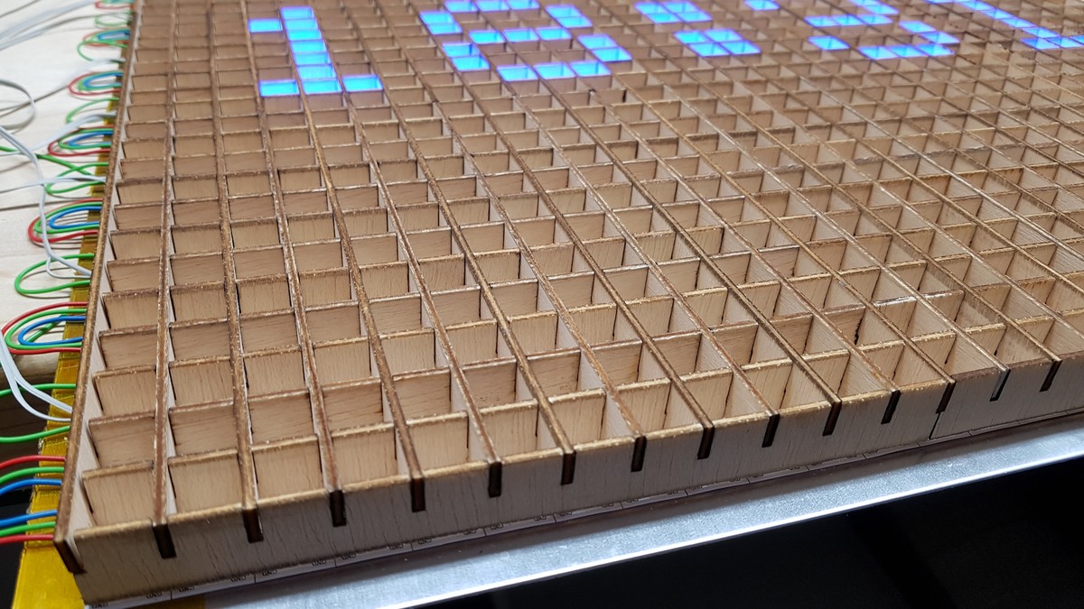

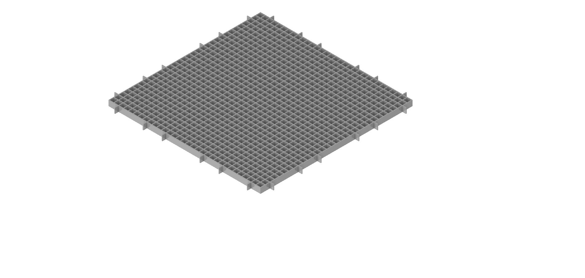

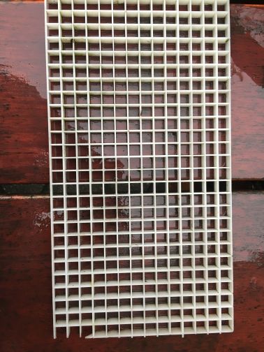

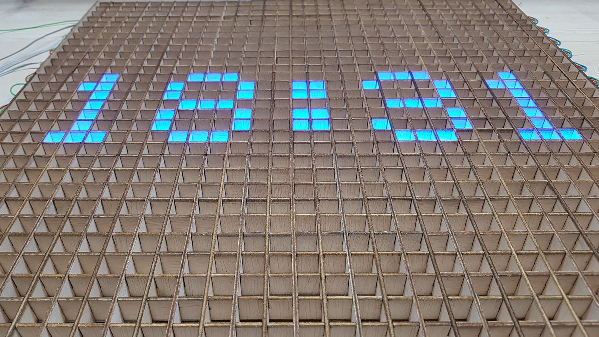

Als Material bietet sich nicht nur Holz an, auch Hartschaumplatten mit
2mm Dicke lassen sich wunderbar Fräsen.
Ein weiterer Etnwurf ist gerade in arbeit.
Ich erstelle gerade die Dateien für einen 3D-Drucker.
Das die Matrix aber recht groß ist, muß diese in neuen Teile gesplittet
werden.
Das Bild zeigt die gesamte Matrix.
> groß wird.
Übliche Streifen haben 60 LEDs/m, die kann man an jeder Ecke (Ali/eBay)
kaufen. Wo willst Du die 74 LEDs/m herbekommen? Torsten, der ja auch die
Sammelbestellungen für die WC-LEDs in einem Nicht-Standard-Raster
organisiert hat, könnte da vielleicht etwas bewegen. Allerdings
verursacht so eine Sonderanfertigung wieder zusätzliche Kosten.
Bei 60 LEDs/m haben wir eine Leuchtfläche von ca. 53 cm x 53 cm.

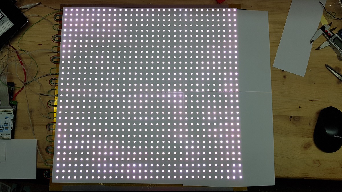

Desweiteren gibt es diese 16x16 Module:
https://www.ebay.de/itm/WS2812B-5050-16x16-RGB-Flexible-LED-Panel-Matrix-Programmable-Display-Screen-5V/173462103496
Diese haben pro Zentimeter eine LED. Damit wäre dann die Leuchtfläche
wie bei der WC12h und WC24h (30cmx30cm) dann mit 32cm x 32cm nur
unwesentlich größer.
Zusätzlich braucht man noch einen Rand, damit die Uhr flach bleibt und
man die Elektronik hinter dem Rand verstecken kann. Hier sollte man ca.
8cm vorsehen. Damit ergeben sich Frontplatten-Größen von ca. 70cm x 70cm
bzw. 48cm x 48cm.
Klingt schonmal gut! Ich hätte da noch einen Verbesserungsvorschlag:
Die jeweils äußeren Gitter-Brettchen länger machen, damit sie auf dem
endgültigen Maß inkl. Rand enden. Dann kann man wunderbar einen
Holzrahmen anleimen oder das ganze Gerüst in einen 70x70 oder 48x48
Alu-Rahmen einspannen, so wie ich es schon immer mit der WordClock
gemacht habe. Dann schließt das Gitter auch genau mit der
darüberliegenden Frontplatte ab.
Den Alu-Rahmen bekommt man hier maßgeschneidert:
https://www.alutech.de/alu---zuschnitt-profil-18.html (hier kann man
auch schwarz als Farbe wählen).

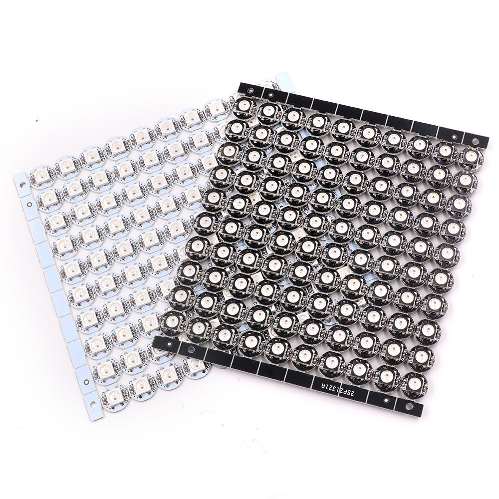

Michael schrieb:
> Die verschiedenen LED-Streifen bekommt man alle bei Aliexpress und sind
> relativ preiswert, hier der Link:
Okay, das wusste ich nicht. Um die möglichen Frontplatten-Größen nicht
ausufern zu lassen, sollten wir uns auf eine, maximal zwei Größen
festlegen.

Wir brauchen 1024 LEDs, also 18m 60er Streifen. 4x 5m wären inkl. 19%
Einfuhrumsatzsteuer knapp 82 EUR. Bei den 74er Streifen müssten wir 14m
kaufen, das wären schon knapp 140 EUR inkl. der 19%. Wenn Torsten da was
aushandeln kann, könnte man an Preis und Unsicherheit bestimmt was
machen, aber ich persönlich würde eher zu den Standardmaßen tendieren.

Auch für die 16x16 Matrix mit 10mm Abstand lässt sich eine Lichttrennung
realisieren.
Ich werde da mal ein paar Versuche anstellen!

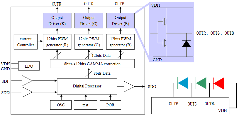

> Ich möchte hier noch den Stromverbrauch von WS2812B Streifen
Man könnte ach mal nach WS2813C/D Stripes suchen. Max. 5mA pro
Farbe&LED, sollte auch besser zu einem Deko-Element passen.
Die Kosten dürften dürften aber ~5x höher sein. :/

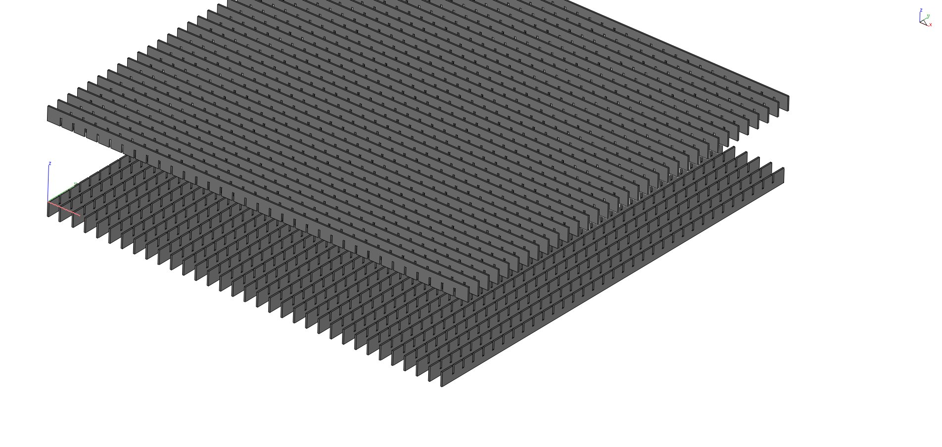

mit dem dem laser könnte man relativ schnell schablonen haus hartschaum
schneiden, a3 format ware kein problem
also vorlage benötig man eben nur ein raster von quadraten oder ringe in
s/w
zum kalibrieren wäre eine außenkontur hilfreich

von Mario L. (mlatzig)
Falk B. schrieb:
> Dafür hat der liebe Gott PWM erfunden. Man darf die LEDs auch deutlich
> unter 100% betreiben.
siehe
Mario L. schrieb:
> mit geringer PWM
Oh, das war mir neu, dass hier der WS2812 weiterentwickelt wurde, sogar
mit Backup-Pin. Und 5mA LED Streifen sind bei AliExpress auch nicht so
teuer, sehe ich gerade...
von Teo D. (teoderix)
Nur 100% bei 20mA wird man seltenst brauchen! Was bleibt ist nur der
Bereich ~0-100 oder noch weniger, bevor's zu Raumbeleuchtung wird. Warum
(abgesehen von den ~30-40€ Ersparnis) den Rest verschenken?
Die laxse Timing nich übersehen. Das war anscheinend der Hautgrund
dieser Entwicklung. Die A&B Varianten, ziehen auch 16/18mA.

Solange es Bauanleitungen für verschiedene Werkzeuge und Materialien
gibt ist das doch egal. Die Software ändert sich ja nicht dabei.
Man sollte die Materialien einfach mal durchiterieren und jeder kann
machen, wie er das Werkzeug hat: Platte und Bohrer (viel Spass :-) ),
Fräse, Lasercutter, ...
> Ich denke auch, dass man bei den üblichen LED-Matrix-Modulen mit 1
> LED/cm kein richtiges Gitter mehr zur optischen Isolierung zwischen die
> LEDs bekommt. Diese Isolierung ist aber wichtig!
Lasercutter und Karton oder Plexi etc., das geht.
> Daher sind die 74 LEDs/m ein guter Kompromiss. Damit wären wir dann bei
> einer Leuchtfläche von 43,2 x 43,2 cm und einer Frontplatten-Größe von
> ziemlich genau 60 cm. Das finde ich ganz passend :-)
Mir wäre 60cm zu gross, je nach Aufstellungsort. 60cm erfordert einen
größeren Betrachtungsabstand und ist dann für die Wand in einem Flur
nicht mehr geeignet, wo man zwangsweise nur 1,5-2m entfernt ist.
Also ich habe nichts gegen ein paar Varianten von 40 bis 60cm :-)

Es gibt noch eine weitere Methode eine Matrix herzustellen, unabhängig
vom Rastermaß, welches dann jeder selber entscheiden kann.
Ich habe oben Bilder beigefügt. Es handelt sich um "einzel" LED's die
abbrechbar in einer Matrix von 10x10 Stück hergestellt werden. Diese
werden auf einer kleinen Aluscheibe von 10mm Durchmesser gebaut, welche
auch gleich als Kühlkörper wirkt.
Mit ein wenig Lötübung und Aufwand kann man sich seine Matrix in relativ
kurzer Zeit herstellen. Was zunächst aufwändig aussieht, erscheint im
nachhinein als eigentlich leichte Übung.
Ich habe schon eine Matrix von 16x32 mit diesen Teilen aufgebaut und war
in ca. 1,5 Std. damit fertig.
Also bitte nicht abschrecken lassen, ist wirklich nicht sooo viel
Arbeit, aber man bleit da absolut unabhängig von der Baugröße.
Dann gibt es da noch die absoluten einzel LED's mit integriertem
Controller, ohne Leiterplatte. Hier ist allerdings der Lötaufwand sehr
hoch und man benötigt ja noch eine Leiterplatte die noch hergestellt
werden muß.
Conny G. schrieb:
> Also was mich an der Wordclock stört ist, dass zuviel auf "Custom Items"
> basiert und alles per Sammelbestellung organisiert werden muss.
Wieso? Alles von der WordClock kannst Du ohne Verwendung irgendeiner
Sammelbestellung selber machen.
So wird es auch bei der uClock sein:
- Shield: Geht auch mit Lochrasterplatine oder sogar mit
  zusammengestöpselten Dupont-Kabeln. Schaltpläne sind vorhanden.
- LEDs: kann man sich auch einzeln kaufen oder im gewünschten Raster
- Zwischenboden/Gitter: Kann man sich auch selber sägen/lasern/fräasen
- Frontplatte: Hier kann man selber eine Folie kleben
> Das verlängert die Bauzeit und verhindert, dass man spontan an einem
> Wochenende damit anfängt, es dauert immer Wochen oder sogar Monate bis
> man zu seiner Uhr kommt.
Man ist überhaupt nicht auf Sammelbestellungen angewiesen. Das
WC-Projekt ist derart detailliert dokumentiert, dass Du alles selber
bauen kannst. Das wird auch bei der uClock so sein. Von daher verstehe
ich Deine Kritik überhaupt nicht.
Trotzdem haben Sammelbestellungen ihre Daseinsberechtigung. Was sich
beim WC-Projekt herausgestellt hat:
- Viele können Schaltpläne nicht auf Lochraster umsetzen.
- Viele haben keine Fräse oder Laser, um sich einen Zwischenboden
  selbst herzustellen.
- Viele fluchen über die Blasen oder Lichtdurchlässigkeiten oder
  sonstige Probleme, die aufklebbare Folien auf Acrylglasplatten
  so mit sich bringen.
Fazit:
Wer alles selber machen kann, der kann dies auch tun.
Wer nicht alles selber machen kann, der greift auf Sammelbestellungen
zurück.
Das liegt immer in der Natur des einzelnen. Für beide Gruppen gibts
alle Möglichkeiten. Von daher verstehe ich Deine Kritik überhaupt
nicht. Wo fühlst Du Dich da eingeengt?
Achja, wegen der Bauzeit: Manche sind mit Modulen aus Sammelbestellungen
schneller als mit eigens zu erstellenden Baugruppen, an denen sie
monatelang rumdoktern müssen. Von daher zieht Dein Argument mit der
Bauzeit eigentlich auch nicht ;-)
> Mir wäre es lieber, wenn es mehr Standardkomponenten sind oder
> verschiedene Anleitungen zur Selbstherstellung existieren - Fräse,
> Lasercutter, etc.
Dann schreibe diese Anleitungen doch. Sowohl der WC- als auch der
uClock-Artikel ist bearbeitbar von allen.
Also ich habe keine Fräse zu Hause, auch keinen Lasercutter. Und ich
werde den Teufel tun und 1024 (viereckige!) Löcher in ein Brett bohren.
Von daher mache ich gern bei einer Sammelbestellung mit, von der ich
weiß, dass es erprobt ist und auch funktioniert.

> Was wollt Ihr für eine Front fertigen?Soll diese einfach im Raster von
> 32x32 Löcher oder Quadrate haben?
Steht im Eröffnungsposting: Quadrate - so wie auf den Fotos gezeigt.
Runde Löcher ergeben bei Icons und anderen Darstellungen (z.B.
Digitalziffern) ein ungünstiges Bild - wegen der zu großen Blindflächen
dazwischen.

von Michael (Gast)
So, die Produktion läuft seit Samstag :-)
Es wird zwar einige Zeit dauern, aber ich denke es wird sich lohnen.
Ich habe mit weißem und schwarzen Filament getestet. Beim schwarzen wird
eine Menge Licht absorbiert. Beim weißen entsteht ein leichtes
durchscheinen von der Nachbar-LED. Bei einem Infill von nur 20% war das
zu erwarten.
Als Diffusor habe ich zum testen ein normales weißes DIN A4/80gr Papier
benutzt. Die Farben wirken beim weißen Filament natürlicher.
Ich werde im laufe der Woche eine Diffusorfolie besorgen, mal sehen wie
es dann aussieht.
Zeitgleich habe ich direkt drei Rollen der 74er LED's bei Aliexpress
bestellt. Aber das dauert ja immer, bis die Sachen ankommen.
@Frank
Wann kann man denn mit einer Version zum testen rechnen?
Bis die LED-Streifen hier ankommen, dauert es bestimmt noch drei oder
vier Wochen. Vielleicht steht ja bis dahin eine Testversion?
Hört sich gut an. Wie lang braucht so ein 3D-Drucker?
> benutzt.
Schon mal "Butterbrotpapier" ausprobiert?
Ich schaue, dass ich die SW heute abend einchecke. Wenn ich es nicht
schaffe, dann morgen abend.
von Michael (Gast)
Was auf dem Bild zu sehen ist, ungefähr 2,5 Std.
Das sind drei komplette Streifen, die wegen der Baugröße von ca.
220x220mm geteilt werden müssen. Morgen werde ich versuchen, mehr Teile
auf der Druckplattform unterzubringen.
Nein, das werde ich gleich mal testen.
Nur keine Eile, die LED-Streifen sind ja noch nicht angekommen, aber ich
könnte mit der Matrix der Wordclock testen. Hab hier ja immer ein
Exemplar der Wordclock zum "frickeln".
von Ralf E. (r_e)
Wenn schon per 3D-Drucker, wieso da dann flach als einzelne Streifen zum
Zusammenstecken und nicht das komplette Raster, je nach Druckraum
geteilt in 4 oder 9 Teile?
LG
Ralf
von Michael (Gast)
Weil ich flexibel bleiben will, da ich noch ein anderes Projekt im
Hinterkopf habe, bei dem ichnoch nicht weiß, wieviel LEDs ich da
verbauen werde.

von Peter G. (ingrimsch)
ich habe mir die letzten Tage mal ein paar Gedanken zum Gitter für die
Matrix gemacht, denn davon hängt ja nicht unerheblich das Design der
Frontplatten ab. Ich bin mittlerweile der Meinung, dass sich das
halbwegs bezahlbar als "Massenprodukt" (Sammelbestellung als Gedanken im
Hinterkopf) eigentlich nur per Schaumstoff und Laserzuschnitt umsetzen
lässt. Für Einzelstücke und DIY gibt es allerhand andere Möglichkeiten
(Holzleisten Fräsen, lasern oder Sägen und verleimen, 3D Druck,
Zwischenplatte fräsen, etc.), der Fertigungsaufwand oder die
Maschinenzeit würde diese Lösungen aber vermutlich wahnsinnig teuer
machen... ein paar Überlegungen:
1. Holzleisten
Könnte man entweder zuschneiden und verleimen, was eine Mordsarbeit
wäre, oder man fräst/lasert in gewissen Abständen eine Nut in der halben
Höhe und steckt die Leisten dann zusammen. Die Ausrichtung der ganzen
Leisten wäre ziemlich ungünstig und mit viel manuellem Aufwand für eine
größere Serienfertigung verbunden. Damit scheidet der Schreiner
vermutlich aus... Auch auf der Kreissäge/Tischfräse wäre das vermutlich
einfach zu viel frickelige Handarbeit bei der Menge an Leisten, die man

2. 3D Druck
Für DIY und Leute mit Drucker eine gute Option (egal wie die Matrix
letztendlich gedruckt würde) und quadratische Ausschnitte sind kein
Problem. Die kleine Druckfläche der Drucker und die Druckzeit pro Uhr
machen diese Lösung für die Großfertigung aber eher unattraktiv.
3. Zwischenplatte
Kurz gesagt: Zu viel Maschinenzeit weil es ohne Ende Löcher zu fräsen
gäbe. Wenn dann geht das nur mit einer Hochleistungsfräse und einem
Fräser, der ordentlich Material abträgt und wir hätten wieder runde
Ecken.
4. Schaumstoff oder Styropor "Zwischenplatte" lasern (oder direkt
ausschäumen lassen, bei der Abnahmemenge aber vermutlich zu teuer)...
Günstiges Material, schnelle Maschinenzeit (ein kräftiger CO2 Laser
sollte da wie durch Butter schneiden) auch mit 1024 Ausschnitten,
quadratische Ausschnitte sind möglich und die Stege zwischen den
Quadraten könnten vermutlich beliebig dünn sein (je nach Material). Man
könnte die Matrix dann einfach an die Front kleben, müsste aber ggf.
alles in einen Rahmen setzen (zumindest bei Schaumstoff --> weiches
Material!), denn die Befestigung an der Wand könnte sonst ein Problem
werden. Styropor wäre stabiler...
Habt ihr noch andere Ideen? Habe ich was übersehen? Da die Hardware noch
nicht feststeht können wir ja noch frei mit Ideen jonglieren. :-)

von Johannes S. (Gast)
es gibt auch fertige Kunststoffgitter für andere Zwecke, habe das hier
im Gewächshaus gesehen, könnte aber auch aus dem Aquarienbereich sein.
Das Gitter im Anhang hat allerding 14,5 mm Raster (13 x 13 innen), das
wären 69 LED/m. Aber vielleicht findet Tante Google was passendes? Unter
'Aqua Grid' finde ich dieses Raster noch in schwarz, aber auf Ali & Co.
gibts sicher auch was fertiges.
von Thomas G. (Firma: Frickelhauptquartier) (taximan)
Ich würde trotz allem Holzleisten nehmen. Hat jeder Baumarkt in
passenden Längen und kommt jeder auch nur halbwegs Begabte mit zurecht.
Für die Zwischenräume Kunststoffplättchen, (ich find tatsächlich den
passenden Suchbegriff nicht...) lassen sich sonst aus Stangen
zurechtsägen. Oder dicke Pappe mit Cuttermesser? Die anderen Lösungen
scheinen mir für die Mase nicht realisierbar, weil zu teuer.
Sowas in der Art:
https://www.hornbach.de/shop/Rechteckleiste-Kiefer-3x10x1000-mm/6178725/artikel.html
BTW: Bis wann werden eigentlich Ideen gesammelt? D.h. bis wann sollte
das Grundgerüst stehen?
Ich bin ja im Prinzip bei dir (die Möglichkeit alles in DIY mit
günstigem Material umsetzen zu können), aber ich glaube du unterschätzt
den Aufwand 1024 Kästchen aus fitzeligen Holzstückchen zusammenzuleimen.
Ich persönlich würde lieber nen Fuffi für eine Sammelbestellung in die
Hand nehmen (ein komplett fiktiver Betrag ohne irgendeine Grundlage) und
mir die drei Abende in der Garage dafür sparen. Mal abgesehen davon,
dass du für 64 der verlinkten Leisten auch schon fast 45 Euro auf den
Tresen legen musst (evtl. könnte der Verschnitt von 32 Stück vielleicht
sogar für die restlichen Stege reichen). Aber die eine Variante muss die
andere ja nicht unbedingt ausschließen...
Ich hatte gestern Abend etwas Leerlauf und habe mal angefangen mit ein
paar Maßen im CAD zu jonglieren. Die Matrix ist auf 60LED/m Streifen
ausgelegt, das Ambilight auf 30LED/m um eine größere Fläche abzudecken.
Wenn wir beim ursprünglichen Design der Wordclock bleiben (also
quadratisch und mit genug Platz für die großen Nucleo Boards/das
Blackboard) lande ich bei 75x75cm als sinnvolle Größe.
Wenn wir die Symmetrie über den Haufen werfen und eher was rechteckiges
in Betracht ziehen, dann würde allerhand überflüssiger Rahmen entfallen
und die Maße würden auf ca. 60x68cm schrumpfen.
Das ist hier ist einfach ein Entwurf damit man sich besser vorstellen
kann wie das Ganze aussieht/wirkt. Die Stege der Matrix sind 3mm breit,
die Holzleisten passen also. Einfach mal so als Diskussionsgrundlage.
Später könnte man ein Angebot auf dieser Basis einholen oder das Design
der Frontplatte ableiten.

von Andreas B. (alidi)
Hallo Zusammen,
meiner Meinung nach sollten die Stege der Matrix höchstens 1mm dick
sein, wenn nicht sogar noch schmäler.  Ich bevorzuge Kunstoffleisten,
die man ineinadersteckt.
Grüße
Andreas/Alidi
von Oliver R. (superberti)
@Peter G.:
Mit welchem Progrämmchen hast Du denn den Boden gezeichnet? Sieht schon
ganz cool aus!
Gruß,
Oliver

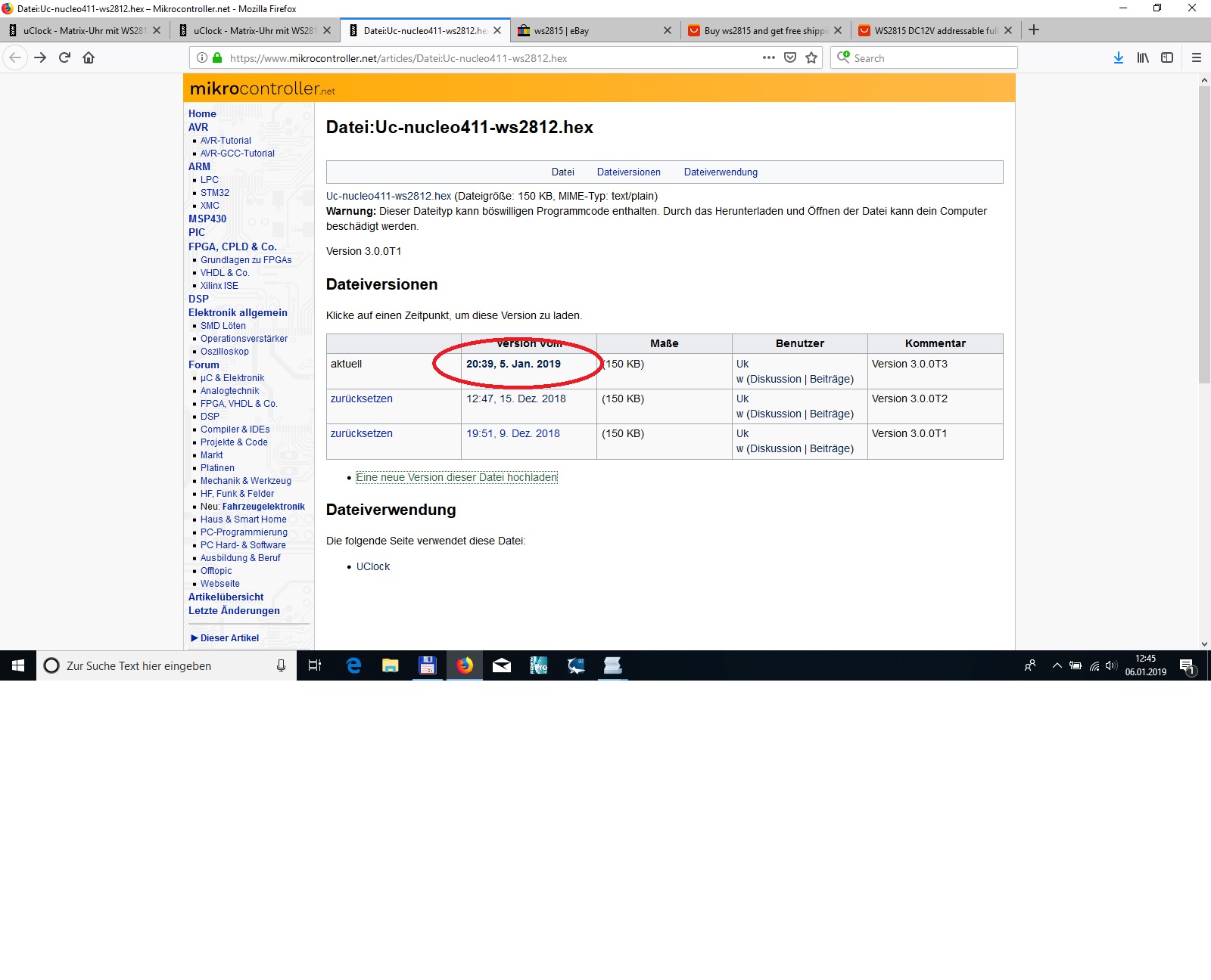

Michael schrieb:
> Gibt es evtl. doch bald eine Testversion zur uClock?
Die Sources findest Du nun im Artikel unter "Download". Die fertigen
HEX- bzw. BIN-Dateien stelle ich später bereit.
> Ein paar Worte zum Flashen wären nett, oder läuft es wie bei der
> Wordclock ab?
Exakt wie bei der WordClock.
von Michael (Gast)
Frank M. schrieb:
> Die fertigen
Das wäre super.
Für welchen Nucleo brauchst Du denn die Hex-Datei?
von Michael (Gast)
Ich habe hier den STM32F411...
von Michael (Gast)
...sorry...
und den ESP-12F
@ Peter G.:
Ich kann deine Rechnung nicht nach vollziehen. Ich bräuchte 17 Leisten,
und natürlich jede Menge Stücke (Stückchen) für die Zwischenräume. Ich
hab da außer selbersägen (was bei 2-3mm Stärke nun auch nicht die ganz
große Herausforderung ist) auch nichts Passendes auf der Hand; früher
nannte man so etwas Hobby, und eine Zeit/Nutzenrechnung wurde gar nicht
erst aufgestellt. Mir fällt tatsächlich einfach nicht der passende
Suchbegriff
 für die Zwischenräume ein.
von Michael (Gast)
...Zwischenstege... ;-)
HEX-Datei für STM32F411 und BIN-Datei für ESP8266 ESP-12F liegt jetzt
zum Download bereit, siehe uClock.
Andreas B. schrieb:
> Ich bevorzuge Kunstoffleisten, die man ineinadersteckt.
Hast du mal ein Beispiel für die Leisten? Schneidest du die dann mit
Schere/Cutter ein? In Papier/Karton habe ich das schon mal gesehen, das
war aber ziemlich wabbelig. :-)
Fusion 360, ist kostenlos fürs Hobby und kann z.B. solche Anordnungen
wie die 1024 Kästchen mit "Anordnungen" relativ einfach erstellen. Dazu
kann man die Zeichnungen parametrisch aufbauen.
1000/60 = 16.66mm Abstand der LEDs bei einem 60er Streifen
16.66*32 = 533.33mm ist die Länge einer Leiste für 32 LEDs (horizontal
oder vertikal egal, ist ja quadratisch)
Die Leisten sind 1000mm lang, für 32 Kästchen brauche ich also min. 33
Leisten/Stege um alle Seiten zu schließen
Alles noch x2 wenn ich die Stege zusammenstecken will (so wie diese:
https://www.leuchtbildshop.net/Lichtgitter), oder halt aus dem
Verschnitt kleine Stückchen für die restlichen Seiten schneiden, dann
komme ich vermutlich mit den 33 Leisten aus.
Vielleicht denke ich auch einfach zu kompliziert... aus etwas stärkerem
Papier oder Karton könnte man das Gitter einfach mit ner Schere und ner
ruhigen Hand aufbauen. Aber stabil ist das nicht wirklich.
von Torsten G. (wawibu)
Ein Boden in 75x75 oder 60x68 mit 1024 Löchern wird sicherlich nicht
günstig werden, denn die Maschinenzeiten werden dabei schon enorm sein.
Des Weiteren würde der Versand dann auch nicht mehr so einfach, da DHL
maximal 120x60 per Standard annimmt. Alles andere würde teuer werden.
Und ich müsste erstmal Kartons finden, die dazu passen - so große Pizzen
gibt es ja nicht :)
Daher würde ich derzeit den Weg eines Kammsystems verfolgen. Die könnte
man in großen Stückzahlen herstellen lassen und da wird das dann auch
mit dem Versand einfacher. Dabei muss man dann nur schauen wie man das
mit den Ecken macht, damit die Kästchen mittig in den Rahmen kommen.
von Conny G. (conny_g)
> gibt es ja nicht :)
Idee für eine Luxusvariante:
Einen Rahmen aus MDF aus 4 Teilen zum Zusammenstecken/zusammenleimen.
Mit so einem "Puzzle-Konnetor" oder einem Gehrungsstoss
https://baubeaver.de/zimmermannsmaessige-holzverbindungen/#Gehrungsstoss
Der Rahmen z.B. 60x60 bis 70x70, irgendwas 20mm Dick (wie der
Zwischenboden bisher), und 50mm breit.
Dann dann kann dort im Rahmen wie bisher die Elektronik und Verkabelung
Platz finden und in der Mitte des Rahmens sitzt dann das Gitter aus den
Kammleisten.
Dafür könnte es dann sogar noch Schlitze im Rahmen geben, damit sie fest
sitzen oder sogar eingeleimt werden können, wenn man will.
Michael schrieb:
> Leider keine Funktion!
Ich schaue es mir heute abend auf einem Nucleo an. Im Moment teste ich
hier mit dem STM32F407 Black Board und angeschlossenem TFT als
"LED-Simulator". Kann sein, dass hier genau derselbe Bock vorliegt wie
in der damaligen 2.9.5T2, der damaligen Testversion der WordClock. Auch
hier gab es ein ähnliches Phänomen auf den Nucleos.
Ich melde mich dann, sobald ich die Ursache kenne.
Conny G. schrieb:
> http://addressable-led.com/Products/GS8208-IC.html
Wow, diese GS8208 gefallen mir! Die machen nämlich 12-Bit-PWM und nicht
nur 8-Bit-PWM.
Die maximal möglichen 8 Bit Daten für jede LED werden hier bereits per
Gamma-Korrektur an das Helligkeitsempfinden des menschlichen Auges
angepasst. So hat man dann wirklich 256 nutzbare Helligkeitsstufen, die
beim Fading richtig schön fließend aussehen.
Um das einigermaßen mit den WS2812 zu erreichen, arbeitet die
uClock-Sorftware (wie auch die WC24h-SW) mit 64 angepassten
Helligkeitsstufen, die per Gamma-Korrektur auf 256 hochgerechnet werden.
Wenn man jetzt aber wirklich 256 nutzbare Stufen hat (also 4x so viele),
dann wird das Fading butterweich.
> nur 8-Bit-PWM.
Leider kein Vorteil durch die 12V, max. 55mA (3x18mA).
Wär mir aber wegen der 12bit wurscht, da ja ->
Frank M. schrieb:
> Wenn man jetzt aber wirklich 256 nutzbare Stufen hat, dann wird das
> Fading butterweich.
und kaum Nachteile durchs abdunkeln.
Leider ist das NUR ein Treiben ohne integrierten LEDs. Wie sich die
"constant current output, the minimum is 11mA" auswirken, ist auch
fraglich.
Das lese ich auf Seite 8 vom Datenblatt anders. Dort ist das
Ersatzschaldbild mit in Reihe geschalteten R-G-B-LEDs zu sehen. Text
dazu:
"It  is  RGB  LED  series  structure.  Power  supply voltage  is  12V,
and  the  LED  constant  current  is 18mA.  Different  to  the  parallel
architecture  of  5V power  supply  and  54mA  drive  current,  the
series architecture  can  provide  a  better  drive  ability.  The new
architecture’s total drive current is only 1/3 of the  original  one,
and Vds=4V.  The  power  loading ability is better."
Es sind also wohl tatsächlich nur 1x18mA und nicht 3x18mA. Wie sie es
schaffen, tatsächlich nur eine der LEDs zum Leuchten zu bringen und
nicht alle drei, ist mir bei in Reihe geschalteten LEDs allerdings
schleierhaft. Da muss ich nochmal drüber nachdenken. ;-)
> Wie sich die "constant current output, the minimum is 11mA"
> auswirken, ist auch fraglich.
Hm, das klingt allerdings etwas merkwürdig. Ich könnte diese ja mal
bestellen und testen:
https://www.ebay.de/itm/DC12V-GS8208-IC-5M-Individual-addressable-pixel-led-Light-strip-Christmas-Party/223210225050
Kostet aber auch eine Stange mehr als simple WS2812.
Achso... verstanden. Der zu jeder Einzel-LED gehörende MosFet leitet den
Strom um die LED "herum", wenn diese nicht leuchten soll.
Habs kapiert! :-)
Und damit ist wohl auch klar, wo die 11mA Mindeststrom hinlaufen. Nicht
durch die in Reihe geschalteten LEDs, sondern durch die 3 MosFETs.
Uff, das wäre ja eine Mindestlast von 1024 LEDs x 11mA x 12V = 132W.
Oder habe ich da einen Denkfehler?
OK, wenn ich das mit meinem maroden englisch langsam lese.... :)
Also ich lese das so, dass der Chip die LEDs standardmässig mit Constant
Current von 15mA versorgt und der Chip selbst 2.5mA braucht, was dann
die maximalen 17.5mA ergibt.
Und das ist aber der Peak-Strom bei einem Duty-Cycle on, nicht der
durchschnittliche Strom.
Und das mit den 11mA verstehe ich so, dass das der "minimale Constant
Current" ist, wobei unklar ist, warum/wann der so entstehen würde
anstatt der 15mA.
Vielleicht wenn die Versorgungsspannung niedriger / am niedrigsten ist?
Heisst der Stand-By-Strom wäre die des Chips, also 2.5mA.
Und der Strom sonst der maximale aller Duty Cycles x 15mA + 2.5mA.
Sowas in der Art. Schon recht verwirrend. Muss man testen.
Oder nach einem Testbericht suchen.
Ja, so würde das Sinn ergeben. Alles andre wäre doch Quatsch!?
Das wäre natürlich vom Strom eine andere Welt.
1024 x 17.5mA = 18A.
Minimal 1024 x 2.5mA = 2.5A
Und das Szenario 18A wäre noch nichtmal real, eher 10A und weniger.
Ja, das ergibt einen Sinn.
> anstatt der 15mA.
Mittlerweile sehe ich das genauso.
Michael schrieb:
> Ich habe heute mal den Nucleo und den ESP mit der uClock Software
> geflasht.
> Beide Dateien, .bin und .hex wurden ohne Probleme und ohne
> Fehlermeldungen übertragen. Leider keine Funktion!
Beim Test mit einem Nucleo konnte ich den Fehler finden.
Ich hatte tatsächlich etwas beim Port auf den STM32F407VE (BlackBoad)
für das Nucleo kaputtgemacht, nämlich den falschen UART für den ESP8266
ausgewählt.
Im Artikel unter Download gibt es nun die Version 3.0.0T2 für den
STM32F11RE. Die Bin-Datei für den ESP ist davon nicht betroffen, muss
also nicht aktualisiert werden.
Ich frage mich nur, wie Du den ESP12-F über das Nucleo-Board überhaupt
flashen konntest bei falschem STM32-UART. Oder hast Du den ESP12-F
direkt geflasht?
von Michael (Gast)
> direkt geflasht?
Ich habe den ESP als erstes geflasht, über die Wordclock-Software, dann
den Nucleo.
Der Flashvorgang lief zwar ohne Fehlermeldung, allerdings fällt mir
gerade ein und das habe ich vergessen zu erwähnen, das sich die IP nach
dem Flashen nicht geändert hat.
Nach einem Reset wurde immer noch meine letzte aktuelle IP angezeigt.
Hier sollte doch wieder die Start-IP, 192.168.4.1 angezeigt werden,
oder?
von Michael (Gast)
Habe gerade mit der neuen Datei versucht den Nucleo zu Leben zu
erwecken.
Leider immer noch keine Funktion.
Bei drei verschiedenen Nucleos sollte einer mal funktionieren.
Auffällig; nach dem Flashen des ESP mit der uClock-Datei wird keine IP
angezeigt und nach dem Flashen des Nucleo läuft ein Punkt "halb"
diagonal über das Display, dann bleibt es dunkel.
Ob es so gewollt ist... keine Ahnung.

von Detlef P. (waa-brb)
Hätte hier noch einen Vorschlag füe die Gestaltung der uClock
Ja, kann man so machen, hatte ich auch schon mal auf dem TFT als
LED-Display-Emulatur ausprobiert mit Datum, Uhrzeit und Temperatur.
Für mich persönlich sah das speziell zu überladen aus. Aber das ist ja
Geschmackssache. Ich werde da verschiedene Anzeigemodi anbieten. Da ist
dann für jeden was dabei, z.B.:
A) Nur Uhrzeit (Datum als overlay)
B) Wochentag und Uhrzeit
C) Wochentag, Datum und Uhrzeit
D) Uhrzeit, Wochentag, Datum und Uhrzeit
E) Binäruhr
Wer weitere Vorschläge hat: immer her damit.

Nun sind vier Tage vergangen seit meinem letzten Post. Nun werde ich mal
zu meinen Erkenntnissen stellung nehmen.
Wie ich schon erwähnt habe, ist wein Gitter mit dem 3D-Drucker gedruckt
worden.
Klatsche ins Gesicht, ich habe mich auf das Datenblatt verlassen und die
entsprechenden Abstände in meiner Berechnung zum Gitter übernommen.
Die Realität sieht dann anders aus. Heute sind die LED-Streifen
angekommen und siehe da; das Raster passt nicht.
Mathematisch sind es 13,513mm, nachgemessen sind es durchschnittlich
13.27mm.
Bei 32 LED's in einer Reihe sind das mal schnell 7,77mm.
So ein Mist. Das ist die vorschnelle Antwort auf meine Ungeduld.
Also alles neu machen.
Mit den neu gewonnen Erkenntnissen bin ich gerade dabei die Dateien an
meinem Laser anzupassen.
Wenn ich soweit bin, werde ich mich mit Bildern melden.
> 13.27mm.
Das wären ja dann etwas mehr als 75 LEDs pro Meter statt Deiner
favorisierten 74.
Hast Du berücksichtigt, dass 32 LEDs in einer Reihe nur 31 Abstände
dazwischen haben? Hast Du die LEDs mal auf einen Meter nachgezählt?
Weia. Das zeigt mir aber auch wieder, dass man besser auf einen Standard
von 60 LEDs/m setzt. Das haben die Chinesen raus und da sind die Stripes
auch alle einheitlich.
Was ist, wenn der Chinese seinen Fehler bemerkt und das korrigiert? Dann
stimmt es bei einer eventuellen Nachbestellung wieder nicht. Daher
favorisiere ich besser die 60 LEDs/m. Da ist man auf der sicheren Seite.
Du könntest sie reklamieren.

von Michael (Gast)
Ja klar, es sind dann tatsächlich die 13,27mm
Das sehe ich anders. Mathematisch ist das ja korrekt, in der Praxis
sieht das wieder anders aus, wie es sich gezeigt hat.
Ich glaube nicht, das es ein Fehler der Chinesen ist, eher liegt der
Fehler bei mir, durch Ungeduld und schnellem vorankommen.
Warum, das Raster stimmt doch, es addieren sich die Fehler einfach auf.
Hätte ich die Streifen vorher gehabt, würden ja meine gedrukten Raster
stimmen.

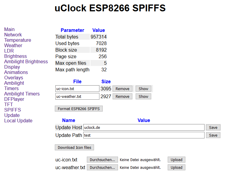

> 2. Was wird denn überhaupt auf der uClock Anzeige dargestellt?
Siehe Bilder im Eröffnungsposting. Du kannst im Web-interface auch schon
mal die Icons herunterladen, wenn Du als Update-Path "test" einstellst.
Außerdem die bereits von der WC24h bekannten Animationen. Da ist auch
eine neue dabei, nämlich das Rollen der Digitalziffern wie bei einem
Stromzähler oder einer Wasseruhr.
Die Wetteranzeige mittels Icons oder Ticker geht auch schon. Mehr folgt
in den nächsten Tagen.
von Peter B. (pete_b)
Hi Leute,
ich will gerade meine erste WordClock24h bauen und bin beim lesen des
Threads auch hier hin gestolpert. Dabei habe ich die Diskussion um die
Leisten für das 32 x 32 LED-Raster verfolgt. Ich denke statt 3D-Druck
bietet sich Fräsen an, nur nicht entlang der Kanten einer Leiste mit all
den Ausschnitten sondern an einem Paket von Leisten gleichzeitig.
Man nimmt zB. 62 oder auch mehr Leisten in der gewünschten Höhe mit zB.
1mm Dicke und stellt diese aufrecht aneinander. Das ergibt ein Päckchen
von 62mm Dicke. Es sollte sich einigermaßen gut zusammen pressen /
spannen lassen.
Nun legt man das auf eine Fräse und fräst quer zur Legerichtung der
Leisten mit einer Tiefe von 50% 31 mal parallel hindurch. Die
Schnittbreite des Fräsers muss natürlich der Materialdicke einer
einzelnen Leiste entsprechen.
Am Ende hat man 62 identische Leisten mit je 31 Einschnitten welche sich
zusammen stecken lassen. Ungefräste Leisten können den Abschluss an den
Rändern bilden. Ein Eckradius entsteht so an den Fräsungen auch nicht.
Alternativ könnte man das Paket auch 31 mal über eine feine Kreissäge
schieben und so die Schnitte anbringen. Ich denke das erhöht den Output
ungemein und das Raster rückt wieder in den Bereich einer preiswerten
DIY-Lösung.
Was haltet ihr davon?
Viele Grüße,
Peter

von Michael (Gast)

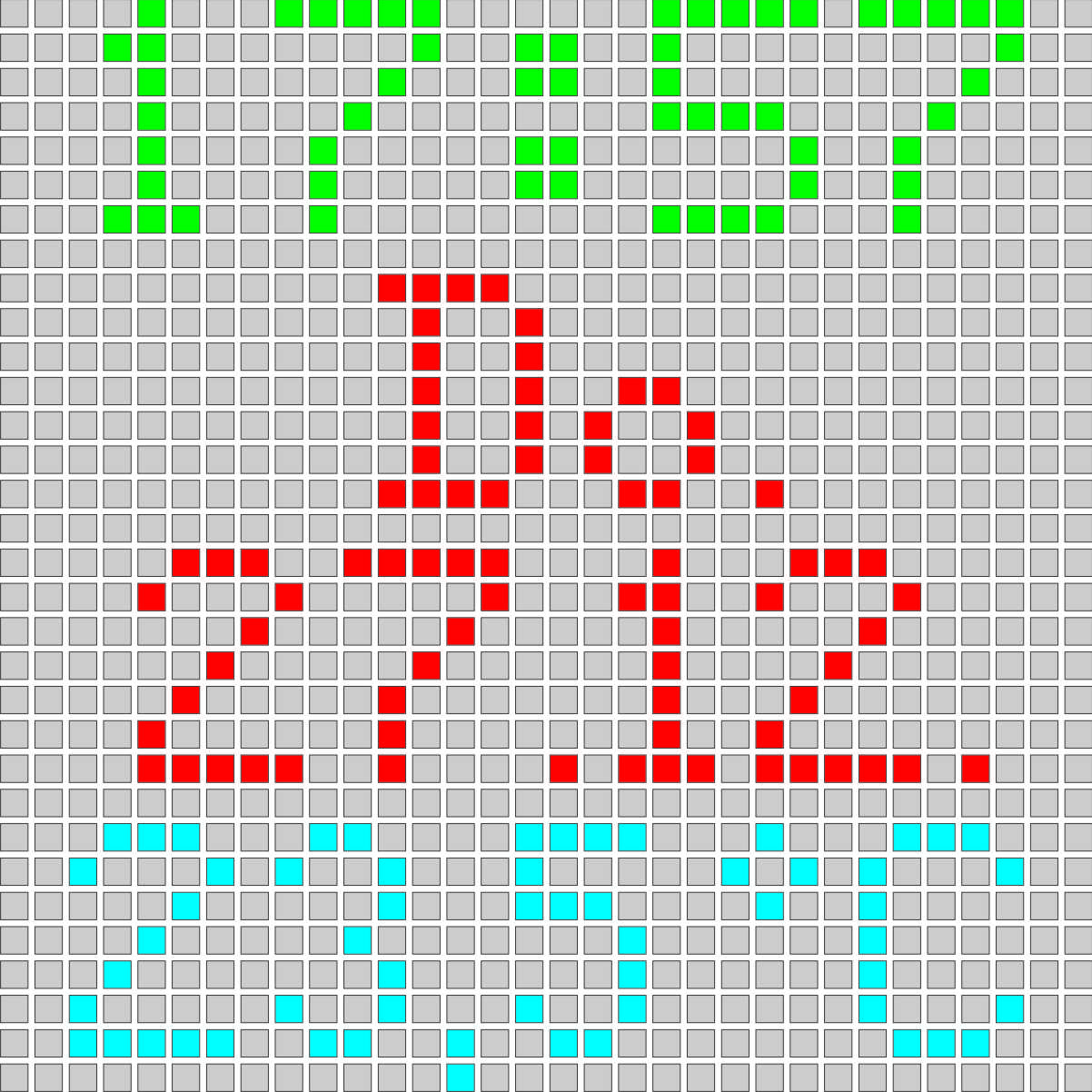

Ich habe heute mal das Display aufgebaut, allerdings fehlen unten zwei
Reihen LEDs, die ich nicht verbauen konnte. Nachschub ist bestellt.
@Frank
Leider wird die Uhrzeit nicht richtig dargestellt, Bilder habe ich im
Anhang beigefügt. Dort wird 16:02 angezeigt.
Die Animation "Matrix" scheint aber richtig abzulaufen, die andern kann
ich soweit nicht richtig beurteilen, da es dann etwas chaotisch auf den
Display aussieht.
Auch der Displaytest wird richtig dargestellt.
Zur Stromaufnahme kann ich sagen, das beim Displaytest, bei voller
Helligkeit  die Farbe "weiß" ca. 5,5A aufnimmt, allerdings fehlen ja
noch zwei Reihen.
Ich denke es wird nicht mehr als 6A werden. Somit können wir beruhigt
das 28AWG-Flachbandkabel weiter verwenden.
Im test-Update wird leider nicht das aktuelle STM32F411RE Update
"3.0.0T2" angezeigt, sondern immer noch "3.0.0T1"
Bild liegt ebenfalls bei.
Ach ja, nicht wundern, ich habe als Diffusor immer noch "nur" normales
80gr Papier verwendet.
Die Richtung in jeder zweiten Zeile ist vertauscht. Du hast die LEDs
doch im "Schneckenmuster" verdrahtet, wie es auch bei der WordClock
gemacht wird?
Ich hatte speziell für die TFT-Anzeige die schneckenförmige Behandlung
der Matrix abgeschaltet. Offenbar ist davon auch fälschlicherweise die
LED-Matrix-Anzeige betroffen. Schaue ich mir an und korrigiere ich.
Gut.
> noch zwei Reihen. Ich denke es wird nicht mehr als 6A werden.
Der Display-Test wird mit 50% Helligkeit auf die LEDs gegeben, welches
durch die Gamma-Korrektur einer 90-prozentigen subjektiv empfundenen
Helligkeit entspricht. "Volle Pulle" wären es hier also 12A.
> Somit
> können wir beruhigt das 28AWG-Flachbandkabel weiter verwenden.
Ja, sollte reichen.
Mein Fehler, ich hatte vergessen, vor dem Kompilieren die Version
hochzuzählen.
Das sieht sowieso noch merkwürdig aus, da Du den Diffusor direkt auf die
LEDs gelegt hast und deshalb die LEDs punktförmig erscheinen. Wenn Du
das Gitter dazwischenklemmst, werden daraus dann quadtratische Flächen
mit wesentlich größerer Leuchtfläche.
von Michael N. (minigl)
> gemacht wird?
Ja, genau wie bei der Wordclock. Habe alles nochmal überprüft, nichts
vertauscht. Das "Schneckenmuster" wird streng eingehalten!
Das soll ja auch nur zu Testzwecken dienen. Das die Optik sich ändert
ist soweit klar. Leider ist meine Matrix immer noch nicht fertig
gestellt.

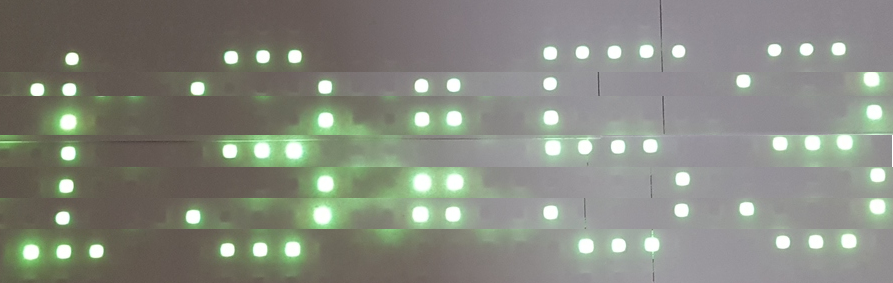

Ach ja, ich habe ein kurzes Video in dem Moment gemacht, als ich die
uClock eingeschaltet habe. Hier soll ja die IP der Uhr angezeigt werden.
Auf dem Video kann man es ganz schwach erahnen. Dieses Video würde ich
dir gerne an deine E-Mail schicken, wenn du einverstanden bist? SO
kannst du selber abschätzen was da passiert.

Bzgl. der Stromaufnahme kann doch etwas nicht stimmen.
6A / 1024 = 6mA pro LED für 50%.
Dann wären 100% 12mA.
Wenn die eigentlich nominell bei 100% 60mA haben, wieso sind das hier
bei 50% 12mA. Das sind ja nur 20% der 60mA.
Kann es sein, dass das Netzteil nur 5A hergibt?
Nein, es liefert 20A.
Ist klar, liegt auch an der Links-Rechts-Spiegelung jeder 2. Zeile.
Ich glaube nicht, dass das notwendig ist. Erst sollte ich den Fehler
beseitigen, mache ich noch heute abend.
> 6A / 1024 = 6mA pro LED für 50%. Dann wären 100% 12mA.
Ich habe gerade nochmal in display.c nachgeschaut. Dort ist das Array
pwmtable8[] definiert, welches für die Anpassung an das menschliche
Helligkeitsempfinden zuständig ist. Bei halber Helligkeit ist der
PWM-Wert nicht 50%, sondern lediglich rund 22% (54 von 256).

So, die 3.0.0T3 ist online, siehe Artikel uClock.
Leider keine Verbesserung.
Das Verhalten ist immer noch das selbe.
Aber mal zum Verständnis...
Du hast geschrieben, schneckenförmige Behandlung. Das bedeutet doch,
eine in sich enger werdende Spirale.
So ist doch aber die Wordclock nicht aufgebaut, sondern eher eine "hin
und her". Soll heißen: Signaleingang ist oben links, dann geht es in der
Reihe weiter nach rechts, am Ende geht es runter zur nächsten Reihe und
nach links weiter... usw. also eine Schlangenlinie von oben links nach
unten rechts bzw. links, da ist ja dann das Ende des Displays.
Ich will hier nicht belehren sondern nur klarstellen, das wir das selbe
Verständnis der Signal-Laufrichtung haben.
Hm, muss ich nochmal schauen, kann das mangels LED-Display gerade nicht
testen. Wird denn jetzt T3 angezeigt?
> und her".
Ja, natürlich, so meinte ich das. Eine Spirale macht bei Stripes auch
keinen Sinn.
Michael N. schrieb:
> Bitte daran denken, das die LEDs mit PWM angesteuert werden.
> PWM, Puls-Weiten-Modulation
> Ein  weiteres  Verfahren  zur  Reduzierung  des Mittelwerts des
> Vorwärtsstromes  ist  die  Puls-
Hä, ja?
Dann wäre es bei 100% Helligkeit auch 100% Duty Cycle und dann
Gleichstrom.
Oder bei 50% sind es Pulse von halbe Zeit Null Strom und halbe Zeit
voller Strom, also 60mA pro Led. Durchschnitt über die Zeit also 30mA.
Und 1024 LED x 30mA sind bei den 50% im Durchschnitt dann 30A und nicht
5-6A wie Du gemessen hast.
Das verstehe ich nicht.
Also es wäre ja schön, wenn die uClock mit allen LEDs auf weiß nur 12A
brauchen würde, aber ich würde dann gerne verstehen warum, wenn es
aufgrund technischer Daten eigentlich 60A sein sollten.
Frank M. schrieb:
Ah, jetzt kommen wir in die richtige Richtung.
22% von den theoretischen 60A sind 13,2A.
Aber Michael hat hier 5A gemessen und ein paar fehlten noch, also 6A.
Das ist aber immer noch weniger als die Hälfte.
Da stimmt was nicht.
Ah!
Achtung: die Ws2812 (ohne B) brauchen weniger Strom als die WS2812B.
Der hier
https://www.pjrc.com/how-much-current-do-ws2812-neopixel-leds-really-use/
hat gemessen, dass die WS2812 33mA brauchen und die WS2812B 50mA.
Es ist also bei der uClock sehr entscheidend welche man verwendet um den
maximalen Strom zu kennen.
Mit WS2812 braucht sie maximal 34A.
Mit WS2812B schon 51A.
Mein Favorit wäre aber sowieso diese 12V Varianten zu verwenden, dann
sind es nur maximal 18A (waren das 18mA pro LED?).
Jetzt nochmal mit den 33mA die Messung von Michael nachgerechnet:
30 x 32 = 960 LEDs
Jede 22% von 33mA
ergibt 7A.
Sind immer noch 2 Differenz.
Wobei Michael jetzt auch nicht schreibt, dass er WS2812 verwendet.
Welche sind es?

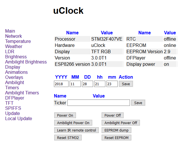

Nein, immer noch T1.
Die Stromaufnahme wird mir vom Netzteil angezeigt, wie genau diese ist
habe ich ehrlich gesagt noch nie gemessen. Das werde ich morgen sofort
nachholen und mich nochmal melden.
> Welche sind es?
Ich verwende die WS2812 ohne "B".
von Torsten C. (torsten_c) Benutzerseite
weil Conny schon mehrfach die WS2815 mit 12V ansprach:
Frank M. schrieb:
> Wie sie es schaffen, tatsächlich nur eine der LEDs zum Leuchten zu
> bringen und nicht alle drei, ist mir bei in Reihe geschalteten LEDs
> allerdings schleierhaft. Da muss ich nochmal drüber nachdenken. ;-)
Dass die wirklich volle 12V kurzzeitig auf eine LED knallen, wenn die
beiden anderen Farben ausgeschaltet sind, kann ich mir nicht vorstellen.
Das dürfte einen negativen Einfluss auf die Lebensdauer haben.
Ein DC-DC-Wandler (Buck) ist da ja wohl kaum versteckt (siehe Bild), ein
Kondensator ist da drauf, oder?
Der Trick vielleicht:
GND von OutB im blauen Kasten ist GND sondern geht über den Kondensator
an GND. Und dieser wird dann zwischendurch entsprechend entladen. Aber
das würde wieder Verlustwärme erzeugen. :(
Die Datenblätter hat Conny G. oben verlinkt.
Quelle des WS2815-Fotos:
https://forum.arduino.cc/index.php?topic=576510.msg3928662#msg3928662
VG Torsten
Dann hast Du was falsch gemacht, entweder beim Download oder beim
Flashen.
Ich habe eben die Hex-Datei aus dem Artikel heruntergeladen und finde
den String "3.0.0T3" in der Hex-Datei:
$ grep 332E302E305433 Uc-nucleo411-ws2812.hex
:10B8C000696F6E3A2000332E302E305433004861B9
33 = 3
2E = .
30 = 0
2E = .
30 = 0
54 = T
33 = 3
Das machen sie auch nicht. Mittlerweile habe ich es kapiert:
Alle 3 LEDs sind in Serie geschaltet. Dabei werden durch
"Mittenanzapfungen" zwischen den LEDs die Spannungen/Ströme derart
gesteuert, dass die Spannungen für jede LED im vorgesehenen Bereich
sind. Das sind jeweils die Potentialunterschiede zwischen Anode und
Kathode einer jeden LED.
Du musst Dich hier einfach von der Vorstellung lösen, dass die 3 im
Gehäuse eingebauten LEDs dieselbe Masse haben. Das haben sie nämlich
nicht. Eine wirklich geniale Sache.
Frank M. schrieb:
> Dabei werden durch "Mittenanzapfungen" zwischen den LEDs die Spannungen/
> Ströme derart gesteuert, dass die Spannungen für jede LED im vorgesehenen
> Bereich sind.
Jetzt habe ich es auch kapiert, denke ich:
Wenn nur eine LED mit 2V an ist, werden die übrigen 10V in Wärme
verwandelt.
Früher war es dreimal die Differenz zu 5V (in Summe 15V), die in
Längsreglern verheizt wurde, nun nur noch die Differenz zu 12V.
Das spart 15mA * 3V = 45mW pro LED, oder?
Echt Genial! ;)
PS: … vielleicht bei Mischfarben.
Ob sich das auch für die Grundfarben rechnet, muss ich mir noch
überlegen.
PPS: Man müsste mal bei 0xFF0000, messen, wie der Stromverlauf an OutB
auf einem Oszi aussieht. Vielleicht ist da eine e-Kurve zu sehen und
irgendwie ist doch der Kondensator^^? im Spiel.
PPPS: Korrektur:
> GND im blauen Kasten ist nicht direkt mit GND verbunden,
> sondern geht über den Kondensator an GND.
Ich oben Müll schrieb:
> GND von OutB im blauen Kasten ist GND sondern …
PPPPS: Um diesen Thread nicht zu kapern, bitte weiter im
Beitrag "Was bringen die WS2815 LEDs mit 12V?"
> Flashen.
Ich habe jetzt nochmal die Datei runtergeladen und getestet. Immer noch
wird T1 angezeigt. Das verstehe ich nicht. Allerdings gleichen sich alle
drei T1-T3 Dateien am Anfang.
Hier ein Auszug vom Anfang der Datei.
:020000040800F2
:1000000000000220F9A700083FA8000841A8000846
:1000100043A8000845A8000847A800080000000001
:1000200000000000000000000000000049A80008D7
:100030004BA80008000000004DA80008114B000864
:1000400053A8000855A8000857A8000859A8000898
:100050005BA800085DA800085FA8000861A8000868
:1000600063A8000865A8000867A8000869A8000838
:100070006BA800086DA800086FA800080599000883
:1000800073A8000875A8000877A8000879A80008D8
:100090007BA800087DA800087FA8000881A80008A8
:1000A00083A8000885A8000887A8000889A8000878
:1000B000BD6900088DA800088FA8000891A8000855
:1000C00093A8000895A8000897A8000899A8000818
:1000D0009BA80008DD4E0008ED680008A1A80008F4
:1000E000A3A80008A5A80008A7A80008A9A80008B8
:1000F000ABA80008ADA80008AFA80008B1A8000888
:10010000B3A80008B5A80008B7A80008B9A8000857
:10011000BBA80008BDA80008BFA80008C1A8000827
:10012000C3A80008C5A80008C7A80008C9A80008F7
:10013000CBA80008CDA80008CFA80008D1A80008C7
:10014000D3A80008D5A80008D7A80008D9A8000897
Ich habe die Datei angehängt. Vielleicht kannst du mal vergleichen.
Kannst du auch bitte mal die Datei hier einstellen, dann bin ich ja auf
der sicheren Seite.
Das ist nicht die T3. Entweder hast Du ein Problem mit dem Cache
Deines Browsers oder Du lädtst die Datei nicht über den Link:
https://www.mikrocontroller.net/articles/Datei:Uc-nucleo411-ws2812.hex
Dort ist die oberste von den 3 Dateien die T3.
Ich habe sie aber jetzt nochmal hier angehängt - absichtlich mit anderem
Namen.
> Namen.
Vielen Dank erst einmal.
Ich werde die Datei gleich testen und melde mich dann nochmal
von Michael (Gast)
Ich habe natürlich von der uClock Seite den Download durchgeführt.
Allerdings war, wie du richtig vermutet hast, der Cache von Firefox
restlos überfüllt.
Jetzt klappt es mit dem Download. Es wird nun auch die richtige Version
T3 angezeigt.
Leider wird immer noch nur ein Wirrwar angezeigt. Auf dem Bild wird
13:52 Uhr dargestellt.
Allerding ist jetzt die Laufrichtung richtig, wenn ich z.B. die
Wetterdaten aufrufe. Vorher ist die Schrift gleichzeitig von der Mitte
nach links und rechts gelaufen.

Leider habe ich immer noch keine ordentliche Zeitanzeige :-(
Michael schrieb:
> Die Wettersymbole werden leicht verzerrt dargestellt.
Es sieht so aus, als ob die LEDs um 1 verrutscht sind. Das macht sich in
jeder zweiten Zeile wegen der umgekehrten Laufrichtung noch krasser
bemerkbar. Hast Du da vielleicht noch eine Status-LED vor das
LED-Display gehängt? Nimm die mal raus, die gibt es nicht bei der
uClock.
> bemerkbar.
Ich habe gerade mal aus Deinem Foto im Paint jede zweite Zeile um 2 LEDs
nach links verschoben, siehe Bild. Es sind 2 LEDs wegen der umgekehrten
Laufrichtung in jeder 2. Zeile. Nun stimmt die Uhrzeit :-)
Ergo: Nimm die Status-LED raus und die Anzeige passt dann.
von Michael (Gast)
Das war der (mein) Fehler. Ich habe natürlich auch die Status-LED
eingebaut, da ich nirgens gelesen habe, das diese nicht mehr verbaut
wird.
Ok, mein Fehler und die Anzeige sieht nun super aus, auch die
Animationen laufen jetzt natürlich so ab wie man es von der Wordckock
kennt.
Jetzt werde ich bald die Matrix fertigstellen, einen Rahmen bauen und
freue ich mich auf eine schöne uClock Zukunft ;-)

von Michael (Gast)
Bin seit einigen Tagen fertig mit der Matrix und möchte sie heute gern
vorstellen. Ich habe viel getestet und habe mich für 2mm
Pappel-Sperrholz entschieden, welches sich sehr gut Lasern ließ.
Im Moment bin ich gerade dabei die Frontplatte zu konstruieren.
Nach einigen Entwürfen habe ich mich entschieden, die Frontplatte mit
den Maßen 600x600mm zu fertigen. Hier habe ich eine Frage an Frank: Ist
es möglich auch bei der uClock das Ambilight zu verwenden?
Es soll allerdings nur zur Beleuchtung dienen wie z.B. "Daylight" und
nicht als Uhrfunktion wie die Anzeige von laufende Sekunden dienen.
Diesmal habe ich eine Diffusorfolie auf die Matrix gelegt und nicht wie
vorher die DIN A4 Blätter ;-) Mit der Folie ergibt sich eine schöne
Lichtverteilung.
Wer Interesse hat, ich habe ein Video auf Youtube gelegt, nichts
besonderes  und hier einige Bilder angefügt.
Das Video zeigt nur einige Animationen...
Hier der Link:
https://www.youtube.com/watch?v=p9FQsBVcG90&feature=youtu.be
von Horst B. (Gast)
Hallo Michael!
Sehr schön gemacht das ganze.
Ich hätte da mal ein paar Fragen!
Wo hast Du die Diffusorfolie gekauft?
Warum hast Du die Stege in 2mm genommen und wie hoch sind die?
Ich bin am überlegen bei mir 1mm dicke Stege zu nehmen.
Warum ist dein Video nicht zu sehen? ;-)
Schönen Sonntag noch und weiter so.
Horst
von Michael (Gast)
Hallo Horst,
die Folie ist eine ganz normale Milchglasfolie aus der Bucht.
Die Artikelnummer lautet: 151922160903
Ich persönlich finde die 2mm-Stege am besten, da die Proportionen zum
Display
sehr schön aussehen. Aber das sollte jeder für sich selber entscheiden.
Die Stege sind übrigens 16mm hoch.
Keine Ahnung warum das Video verschwunden ist.
Ich habe ein neues hochgeladen.
https://www.youtube.com/watch?v=Q0LXzU7gTqw&feature=youtu.be
Allen einen schönen Sonntag.

von Gerhard B. (bana56)
Hallo Michael,
sieht gut aus.
Nun muss ich gestehen, das ich mit den Stegen komplett falsch gelegen
habe.
Bei den Vorgedanken der User, wie dieses Steg Problem zu lösen ist;
dachte ich immer:
Mein Gott, das kann doch nicht so schwer sein, bei diesen paar Stegen
mit der Bügelsäge ein paar Schlitze rein zusägen. Was wird denn da für
ein Hermann von gemacht ?
Deine Bilder zeigen mir aber doch ganz deutlich, so einfach wäre es doch
nicht geworden.
mfg
bana
von Michael (Gast)
Naja, mit einer Laubsäge oder ähnliches wäre das bestimmt auch machbar,
aber damit wäre bestimmt ein unverhältnis hoher Aufwand verbunden.
Ich konnte hie auf meinen Laser zurückgreifen, der mir viel Arbeit
abgenommen hat. Trotz allem habe ich viel versucht bis ich mich für das
Sperrholz entschieden habe. Damit so wenig Licht wie möglich geschluckt
wird, werde ich das Raster nochmal komplett zerlegen und es weiß
lackieren. Die schmalen Kopfseiten werden schwarz lackiert. Im Moment
bin ich ja mit der Frontplatte beschäftigt, allerdings habe ich noch
kein Konzept das steht. Bilder werden folgen.

von Alidi/Andreas (Gast)
Hallo Michael,
kannst Du mal die genaue Anzahl der Matrixstreifen und die Maße der
Streifen angeben?
Schönen Sonntag Abend
Alidi /Andreas
von Michael (Gast)
Alidi/Andreas schrieb:
> Hallo Michael,
> Streifen angeben?
Ich habe meine Datei im DXF-Format hier mal angehängt. Die kannst du
direkt in einem CAD-Programm oder zum Lasern verwenden, so hast du alle
Maße.
für eine komplette Matrix benötigst du 65 Stück von beiden Längen.
Diese steckst du dann abwechselnd, beginnend mit einem langen und dann
ein kurzes Teil, zusammen. Das gleiche dann in Y-Richtung.
Die komplette Matrix wird dadurch sehr stabil.
Viel Spaß damit.

von Peter Z. (flexopete)
Moin,
hier mal ein Bild meiner µClock-Matrix für 60er LED-Streifen.
Stegbreite ist 2mm. Gedruckt mit PLA Schwarz als 4x4 mit
Innen 2mm Steg und Aussen 1mm Steg und dann zusammengeklebt.
Wird dann noch weiss lackiert.
Mit Rahmen ist es dann 70x70cm.
Gruss
Peter
von Michael (Gast)
Ich habe auch mit gedruckten Teilen angefangen ohne die LED-Streifen zu
haben. Als diese dann kamen, habe ich bemerkt, das die Toleranzen
ziemlich groß waren und das Raster "auseinandergelaufen" ist.
Ich hoffe das ist bei dir nicht der Fall und du konntest das Raster
wirklich nachmessen.
Nach mehreren Versuchen unterschiedlicher Materialien, habe ich mich
dann für Sperrholz entschieden, welches ich lasern konnte.
Hallo Michael,
meine 60er Streifen sind ca. 2,5mm zu "kurz", sollte also
kein Problem sein. Zur Not trenne ich sie an 2 Stellen
und strecke sie etwas.
Welche Folie hast Du genommen, Matt oder Frosted?
Gruss
Peter
Moin,
im Anhang die STL für 4x4, 60 LED/m, 19mm MDF.
Gruss
Peter

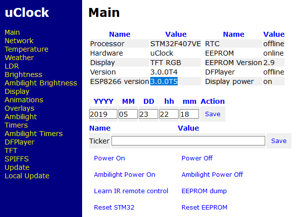

von Horst B. (Gast)
Hallo!
Gestern habe ich meine Uhr mal in Betrieb genommen und es sieht auch
alles ganz gut aus.
Aber, bei mir wird nicht die Uhrzeit auf dem Display wiedergegeben.
Bei mir steht immer 00:22
Ich kann alles machen, Ticker schicken, Wetterabfragen machen usw.
Weboberfläche reagiert sehr schnell, der Rainbow-Effekt geht auch auf
dem Display.
Es funktionieren auch die Animation alle 60 Sekunden. Nur die Uhrzeit
bleibt bei 00:22
Die Frage ist nun, woran könnte es liegen? Wo muss ich suchen? Könnte es
der DS3231 sein?
Wie ist denn die Reihenfolge der Übertragung der Uhrzeit auf dem
Display?
Nucleo fragt DS3231 nach Uhrzeit, DS3231 sendet Uhrzeit an Nucleo und
gibt es auf dem Display aus?
Oder ist es das W-Lan Modul was die Uhrzeit sendet an dem Nucleo?
Hat jemand ein Tip was es sein könnte?
> gibt es auf dem Display aus? Oder ist es das W-Lan Modul was die Uhrzeit

Mich wundert die angebliche Datei-Größe von "2" bei uc-icon.txt und
uc-weather.txt, siehe ucl2.PNG.
von Horst B. (Gast)
Hallo Frank!
Frank M. schrieb:
> Mach bitte mal einen UART-Log und stelle ihn hier rein.
Ich werde heute Abend ein log erstellen und hier reinstellen.
> P.S.
Hat mich auch gewundert,bei der WC24 sieht das anders aus. Wenn ich aber
auf Show klicke sind dort Daten vorhanden. Werde es mir heute Abend
nochmal genauer ansehen und berichten.

PS: ich hab den Fehler gefunden bezüglich der uc-icon.txt und
uc-weather.txt. Die war nicht richtig geladen. Jetzt passt es.

Im Log sehe ich als Uhrzeit die richtige: 19:38:44. Es wird aber
weiterhin 00:22 angezeigt?

Heute wird mir nur 00:24 angezeigt.
Ich glaube auch zu wissen wo er die infomation herbekommt.
Man achte auf die letzte Zeile die letzten 4 Ziffern:
read rtc: Th 2019-05-23 20:21:45
RTC temperature: 22
got temperature from RTC: 22
201809110024
> 201809110024
Ja, das ist mir auch schon aufgefallen, das sieht nach dem 11.09.2018
00:24 aus. Ich frage mich nur, wo das herkommt.... Siehst Du das auch
als Datum im Webinterface auf der Hauptseite?
von Horst B. (Gast)
Nein da wird es richtig angezeigt.
Siehe Anhang
Habs gefunden, das war ein Test von mir, da habe ich Datum/Uhrzeit
testweise auf einen festen Wert gesetzt. Das ist wohl aus Versehen mit
in die Auslieferung gekommen. Ich bringe das in Ordnung und melde mich
nochmal.

Danke für den Hinweis. Kannst Du bitte mal einen Screenshot von der
Display-Webseite machen?
von Horst B. (Gast)
Bitte schön!
Anbei die korrigierte Fassung:
STM32: 3.0.0T4
ESP8266: 3.0.0T5
Wenn sie bei Dir läuft, werde ich den Download-Bereich des
uClock-Artikels aktualisieren.
Die neue ESP-Version sieht nun auch anders aus, siehe Bild.
von Horst B. (Gast)
> STM32: 3.0.0T4
> ESP8266: 3.0.0T5
Perfekt!
Läuft jetzt. Die Uhrzeit wird richtig dargestellt.
Besten Dank für Deine Hilfe.

von Horst B. (Gast)
Hallo Frank!
Ich habe nicht die Hardwareabschaltung und über den Button "Display off"
geht die Uhr nicht aus.
Ausserdem ist mir aufgefallen das "Temperatur as Digits" keine Funktion
hat.
Und die Darstellung der Temperatur ist unglücklich. 1.es fehlt das Grad
Zeichen und 2. wird die Temperatur nicht gelöscht wenn die Uhrzeit
wieder kommt.
Siehe Bilder.
