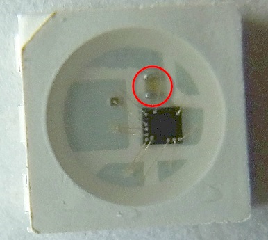

Ist das ein Kondensator im Kringel zweiten Bild?
Hat schon jemand so ein Exemplar und könnte mit einem Oszilloskop mal
Spannungs- und/oder Stromverläue messen?
Oder für verschiedene Farben den jeweiligen Stromverbrauch im Mittel?

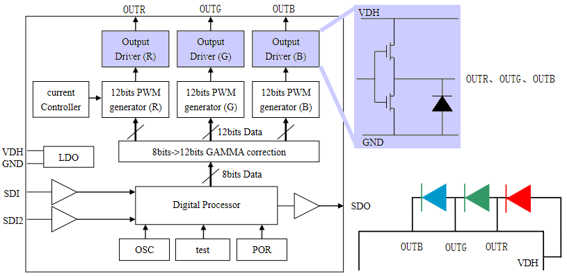

Gast #5684310
Torsten C. schrieb:
> Thesen:
> * Bei Mischfarben kann die WS2815 effizienter sein als ihre
>   5V-Geschwister.
> * Bei Grundfarben wird vergleichsweise mehr Energie verheizt.
Wieso "These".
Durch die Serienschaltung der LEDs kann der Strom durch alle LEDs
fließen. Gegenüber einer Parallelschaltung benötigt man also bei Betrieb
aller LEDs mit maximaler Helligkeit nur 1/3 des Gesamtstromes. Der Preis
dafür ist der höhere Mindestwert für die Betriebsspannung.
Michael U. schrieb:
> Rot 15,2mA
> Grün 9,5mA
> Blau 14,8mA
> Weiß 15,4mA
Du hast mittlere Ströme gemessen und bei Grün wurde wohl kein 100% DC
gefahren. Das Datenblatt zumindest gibt einen Konstantstrom von 15mA an,
wovon 2.1mA Grundlast sind.
> Was die da also treiben? Keine Ahnung.
Serienschaltung und Shunt-Regler (s. Datenblatt GS8208).
http://addressable-led.com/UploadFile/upi/file/20171130/GS8208.pdf

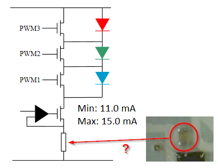

OP Persönliche Seite #5684701
Mw E. schrieb:
> Endlich … mit Korrektur der Augenkennlinie.
Ja. :) Die Korrektur hätte ich in der 5V-Version auch gern gehabt.
Da sitzt bei mir alle 75cm ein Buck-Wandler von 12V auf 5V dran.
Was ich im Ursprungspost meinte, ist vereinfacht:
Farbe         WS2812@5V  WS2815@12V Kommentar
FF0000 Rot   15mA  75mW  15mA 180mW
FFFF00 Gelb  30mA 150mW  15mA 180mW
00FF00 Grün  15mA  75mW  15mA 180mW
00FFFF Cyan  30mA 150mW  15mA 180mW
0000FF Blau  15mA  75mW  15mA 180mW
FF00FF Lila  30mA 150mW  15mA 180mW
FFFFFF Weiß  45mA 225mW  15mA 180mW … genial ;)
010000 min      ?           ?       … aus 11mA PWM, siehe Bild
000000 aus      ?           ?       … plus ca. 2.5mA für den Chip
