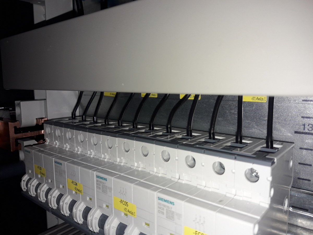

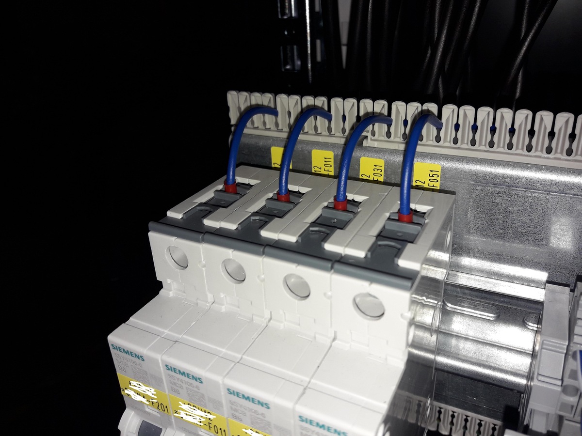

Hallo Forengemeinde.
ich such für diesen Fall mal die 'Erfahrenen' zum Diskutieren.
Es geht um das Anklemmen eines Leitungsschutzschalter, z.B. Siemens
5SY5110. Verdrahtet wird bei uns in Industrieverteilungen mit flexiblen
Leitern von 0,75 - .... mit Adernendhülsen verpresst.
Nehmen wir die Querschnitte von 0,75 bis 2,5 mm²
Nun sind unsere 'Höheren' der Meinung, dass der Kragen der
Adernendhülsen nicht in das graue Kunststoff des Automaten hinein
gesteckt werden soll. Damit wird aber der Leiter dieser 8mm langen
Adernendhülse max. mit 3 mm im Automaten verschraubt. Damit ist meiner
Meinung nicht gewährleistet, dass der zulässige Strom von, sagen wir, 10
Amp über diese 3 mm Kontaktfläche kommt, ohne hier mit der Zeit Spuren
zu erzeugen durch Kontaktprobleme und der damit einhergehenden
Wärmeentwicklung an der Klemmung. Desweiteren lässt sich die so
verklemmte Adernendhülse wegen der geringen Fläche von ca. 3 mm am
Automaten seitlich verschieben, und wird meiner Meinung mit der Zeit
locker.
Ich bin der Meinung , dass der Kragen dieser, z.B. 1,5 mm² Hülse
(schwarz) in das graue Kunststoff gehört. Dieses ist am Automaten auch
sehr 'nachgiebig', und trägt meiner Meinung zum Berührungsschutz bei.
Desweiteren ist dann diese 8 mm lang Adernendhülse erst richtig fest,
weil sie mind. 6-8 auf den Kontaktflächen des Automaten verschraubt ist.
Etwaige Bilder von Siemens im verdrahteten Zustand finde ich nicht.
Wer hat hier Erfahrung, und könnte meine Vorgehensweise bestätigen?
Oder mich eines Besseren belehren?
Bild anbei. Link zur
Seite:https://mall.industry.siemens.com/mall/de/WW/Catalog/Product/5SY4110-7
Grüße
Tom

Um die anscheinend verfahrene Situation zu beheben:
Es gibt auch Aderendhülsen ohne diesen Plastikkragen.
In der Sache bin ich natürlich ebenfalls der Meinung, dass die
Kontaktfläche eher größer sein soll. Definitiv mehr als 3mm.
Aber meine Meinung ist nicht wertvoller als deine, hilft dir also nicht.
Frag doch mal beim Herstellersupport (per E-Mail). Der hat vielleicht am
ehesten Glaubwürdigkeit und Autorität.
Was heist "rein"? Wenn der Kragen am Kontakt endet sitzt doch die Hülse
in ganzer Länge im Kontakt. Für mich ist da kein Problem. Sonst eben
ohne Kragen.
Bin der gleichen Meinung. Kragen gehört mit hinein. Die Kunststofflippen
der Sicherungen sind wirklich sehr weich und verformen den Kragen der
AEH nicht also sehe ich da auch kein Problem. Eine große Kontaktfläche
ist hier wichtiger.

Das ist ja das Problem. Ich sollte nur soweit rein, dass die
Plastikhülse der Adernendhülse, den grauen Kunststoff des Automaten
nicht verformt. Ist für mich technisch der 'Irrsinn'.

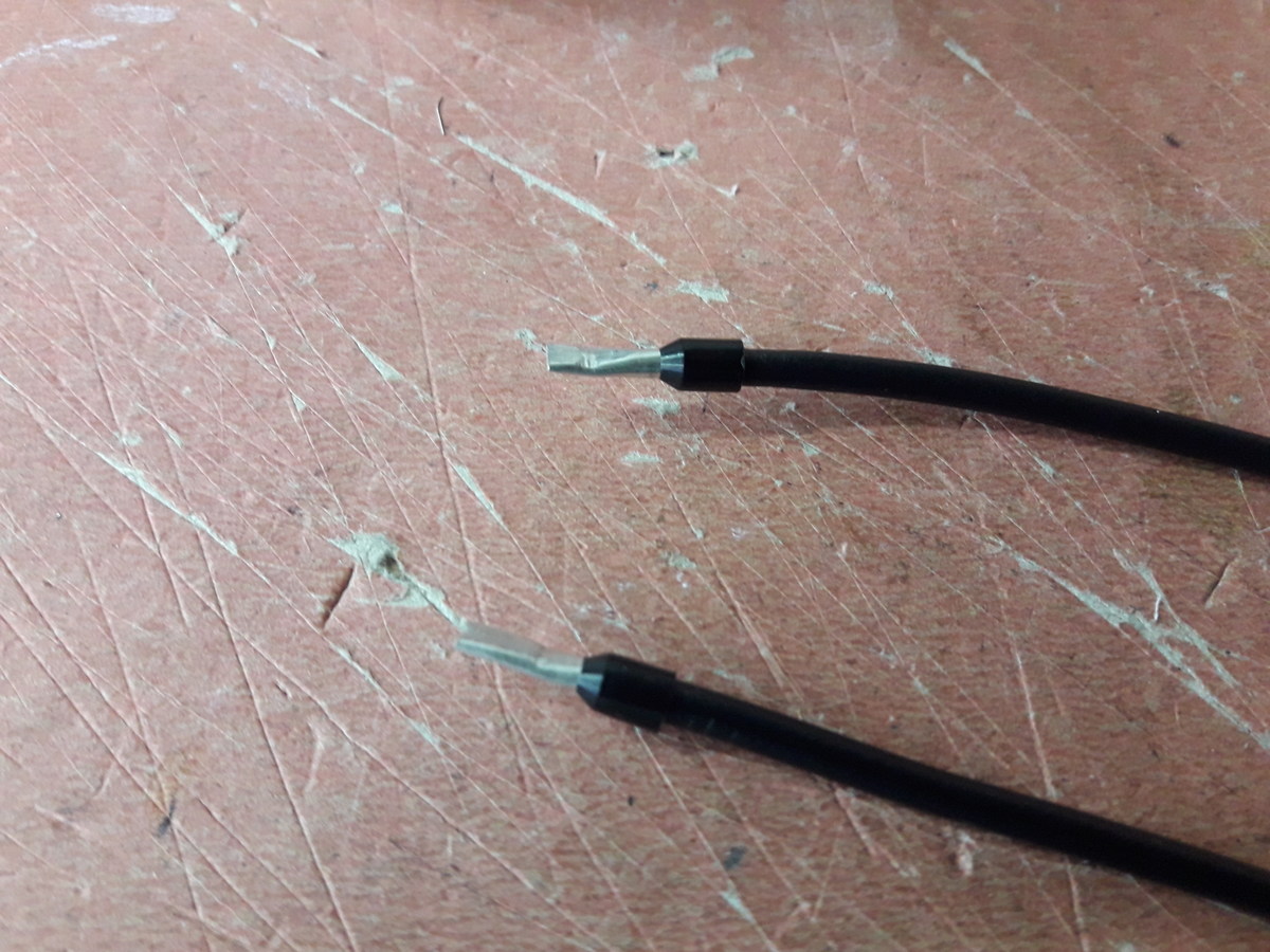

Ähm, nur mal so ganz dumm gefragt... Du sagst immer "Problem...nur 3mm
der 8mm langen Hülse...". Die gibts auch länger als 8mm, also da liegt
das Problem dann ja nicht. Oder übersehe ich da was?
Dann musst du halt längere Aderendhülsen nehmen.
Den Kragen würde ich auch nicht mit ins Plastikloch schieben,
es sei denn, er passt wirklich gut rein. Aber so bald die Ader dadurch
seitlich schräg gedrückt wird, besser nicht.
Diese Automaten haben kein Loch oben. Der graue Berührungsschutz ist
einfach waagerecht. Siehe mein Bild im Eingangspost.
Wenn ich eben die so befestige wie gewünscht (Kragen nicht rein), was
eben andere Mitarbeiter so machen, so kann man meist die Adernenhülse
dann nach links und recht bewegen. Und irgendwann ist die ganz lose.
Thomas S. schrieb:
> Weil wir ausschließlich diese Adernendhülsen haben. Von 0,5 - 90 mm².
> Und von 0,5 - 2,5 mm² sind diese eben nur 8mm lang.
Kaufe neue.
> Diese sind vom Kunden seit Jahren festgelegt
Rede mit ihm und erkläre warum die Scheisse sind.

Der Kunststoffkragen gehört nicht in den LS. Das hat den Grund dass man
so nicht aus Versehen statt der Aderendhülse den Kunststoffkragen
quetscht und somit die Aderendhülse keinen richtigen Kontakt im LS
erhält. 3mm als Kontaktfläche in der Länge mögen nicht viel erscheinen
aber multiplizier das mal mit 1 mm in der Kontaktbreite: Das ist schon
deutlich mehr Fläche als der maximale Kabelquerschnitt bei der
angegebenen Range und damit völlig OK. Und selbst ne 0.75 mm^2
Aderendhülse hat gequetscht ne Breite von 1 mm (eher mehr).

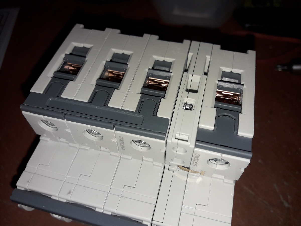

Hallo an alle Mitwirkende,
Am oberen Anschluss, das ist der Abgang, ist im hinteren Teil eine
ziemlich nachgebende graue Kunststoff-Lippe. Dieser lässt sich auch mit
nem Schraubendreher, oder sonstwas verformen. Dieser hintere Teil gibt
nach.
Ich kann erst am Montag Bilder hiervon machen.

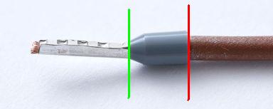

Na ja, die Verformung das Gehäuses kann nicht im Sinne des Herstellers
sein.
Au den Bildern der Datenblätter endet die Isolierung vor dem
Kunststoffkäfig.
Der Kragen darf nicht das Gehäuse verformen. Aber die Leiter müsen
ausreichend tief eingeführt werden.
=> Ihr habt die falschen Hülsen. Du kannst Sch... nicht schön reden. ;-)
Auf dem Automat steht doch drauf, wie lang die Ader abisoliert werden
muss. Wenn der Kragen stört, muss man entsprechend längere bestellen
oder andere Automaten (QuickConnect, da braucht man keine Hülse)
verwenden. Da gibt's doch (unter Elektrikern) keine Diskussion!

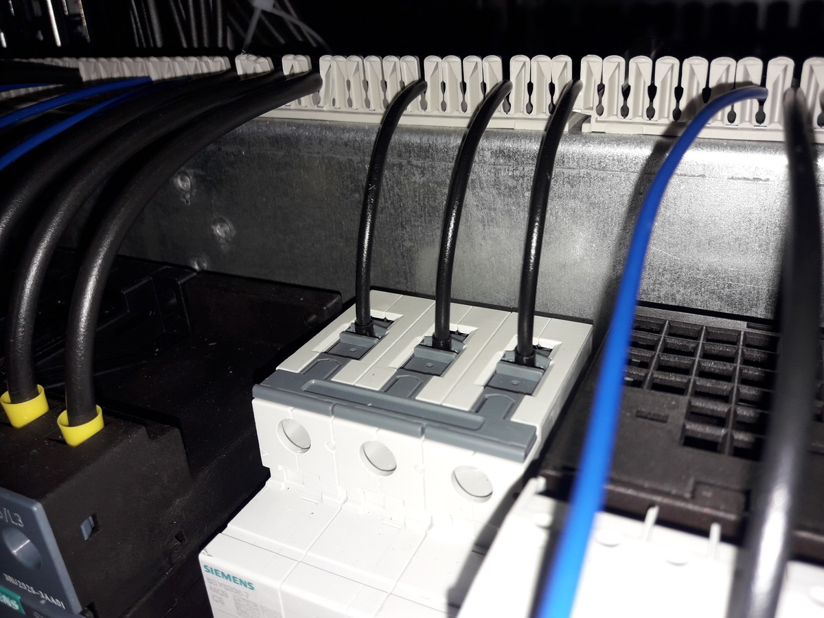

Ich mache hier bestimmt genug Druck gegen meine beiden Kappo's. Nerve
sie mit jeder Anlage. Klemme die Adern tiefgenung ein, so dass der
Kragen in der Gummilippe endet. Natürlich nicht im Kontaktbereich des
Automaten. Und zum Schluss versetzen die Prüfer beim Prüfen meine Drähte
so, dass der Kragen vor der Lippe endet, und somit die Klemmung nur noch
ca. 3 mm beträgt. Bezogen auf die 0,75, 1,0 und 1,5 mm².
Bei mir sind die Drähte fest, und danach kann man diese im Anschluss
seitlich verschieben. Und irgendwann lockern sich diese meiner Meinung.
Hallo Thomas,
wir schließen den Typ Automat bei uns in der Firma so an, wie du es oben
beschrieben hast - mit dem Kragen der AE unter der federnden
Kunststofflippe.
Gründe dafür sind:
- größte Kontaktfläche.
- Berührungssicherheit (macht vermutlich aber erst ab 10mm² einen
Unterschied).
- mechanische Festigkeit (wenn ein Grobmotoriker eine Ader im Bündel
verfolgt und dabei zieht und wackelt bleibt alles fest).
Dass sich deine Chefs und/oder der Kunde gegen längere AE wehren
verstehe ich nicht.
Die Montage wäre schneller und einfacher (im Idealfall bis zum Anschlag
reinschieben und festschrauben), eine nicht ganz bis zum Ende mit Litze
gefüllte AE hat eine deutlich geringere Auswirkung und man könnte (je
nachdem wie die Antwort von Siemens ausfällt) auch weiterhin dem Wunsch
der Chefs entsprechen ohne an Stabilität zu verlieren.

Ich bin schon noch im Boot und lese mit. Wie gesagt, morgen früh werde
ich mal Bilder machen vom 'Patienten'. Mal sehen ob mich Siemens
kontaktiert.
Danke an alle Mitwirkenden.
habe nun Bilder gemacht.
Automat mit beiden.jpg - zeigt vorne meine Version, hinten die so wie
Kappo meint.
Automat oben.jpg - zeigt den Automaten mit den Gummilippen.
Adern nur geklemmt.jpg - zeigt beide Adern die nicht gepresst sind (nur
wegen dieser Bilder) und nur geklemmt. Oben so wie Kappo meint. Unten
meine Version.
Adern ni gepresst.jpg - zeigt beide Adern nicht gepresst, hinten Version
Kappo, vorne meine.
Automaten_meins.JPG - zeigt einen Automaten von mir verdrahtet.
Adern falsch .jpg - zeigt die nicht von mir verdrahteten Automaten.
Adern meine.jpg - zeigt mein verdrahteter Automat.
Lasst euch drüber aus, und sagt mir, was Ihr meint.
Längere Adernendhülsen hier sind nicht geplant.
gruß
Tom
