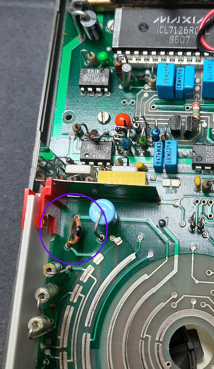

Hallo, ich habe ein Multimeter Siemens B 1002, bei dem ich den
schwergängigen Einschalter tauschen möchte. Nach dem Öffnen habe ich
festgestellt, dass da einem Bauteil "der Hut hochgegangen" ist. Auf
einem Foto eines anderen Exemplars dieses Multimeter habe ich an der
Stelle ein hellblaues Bauteil gesehen, dass ein MOV sein muss. (Das
Multimeter funktioniert, zumindest Spannung und Widerstand)
Leider habe ich keine Information, für welche Spannung der MOV ausgelegt
sein müsste. Einen Schaltplan konnte ich nicht finden.
Weiß hier jemand mehr?

Ich hab den Schaltplan, aber einen Varistor gibts da nicht. Das wird
wohl ein 22nF Kerko sein. Der vertikal eingebaute Widerstand daneben
müsste dann 1MOhm haben.

Mit den 22nF allerdings nicht, da hab ich mich vertan. Muss mal schauen
ob der Wert doch noch zu finden ist.
Gefunden: 15pF, und ordentliche Spannungsfestigkeit. Der muss die
maximale Eingangsspannung im Spannungsmessbereich vertragen. Und der
schwarze Punkt sagt: NP0.

Vielen Dank für die Informationen.
Ein Kondensator mit 15pF passt auch besser zum vorhandenen Gehäuserest.
Und der vertikale Widerstand hat tatsächlich 1 MOhm. Laut Rückseite kann
das Multimeter 1kV DC ab. Dementsprechend muss dann wohl der Kondensator
sein.
