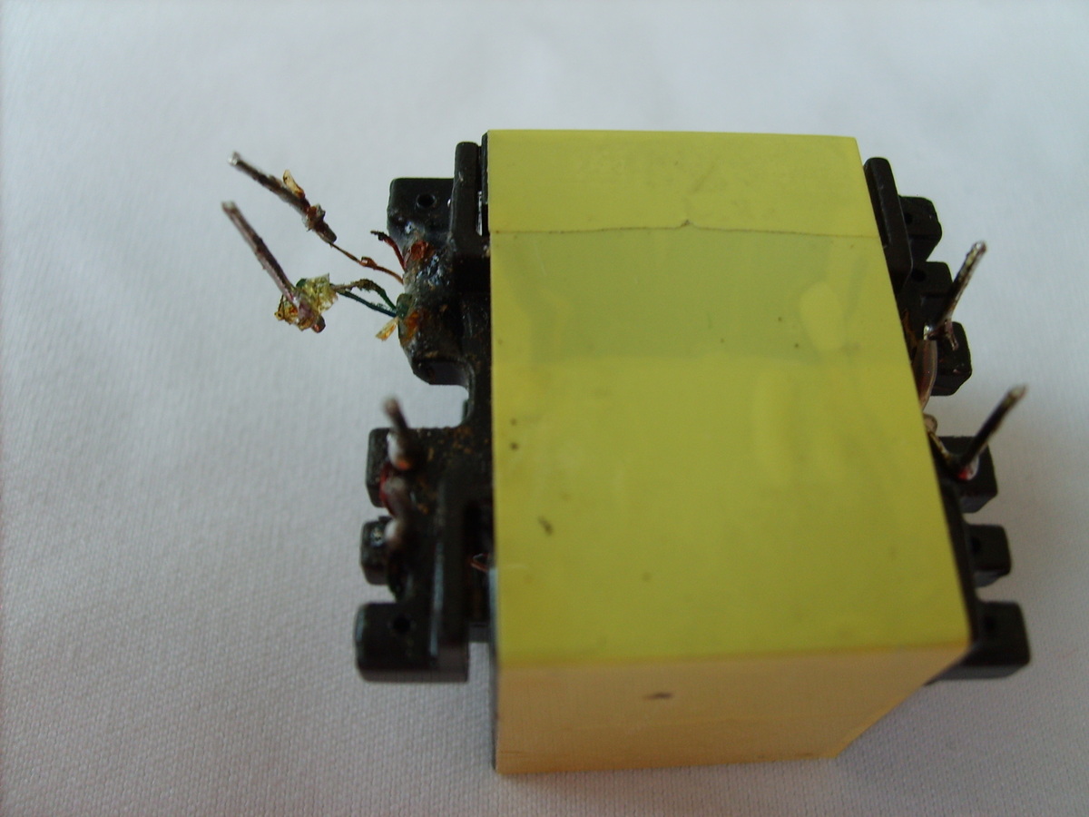

Peter N. schrieb:
Jörg R. schrieb:
Zeig bloß kein Foto..man könnte ja was erkennen.
Mit euren Kristallkugeln ist auch nichts mehr los...
Bitteschön. Es ist nichts zu erkennen, was man sich nicht auch vorstellen könnte...
Doch, da ist einiges zu erkennen..worauf du auch selber hättest kommen können.
Löte die beiden Stifte ab. Feile an dem Trafo den Teil gerade wo die Anschlüsse ausgebrochen sind. Befestige eine Stiftleiste an den plan gefeilten Teil des Trafos, ggf. mit 2-Komponentenkleber. Evtl. kannst die den Teil wo die neuen Stifte an den Kunstoff kommen kleine Einkerbungen für die Stifte machen.
#8056510
Man kann sich gar nichts vorstellen.
Den Trafo kannst du so wieder einlöten. Die Stifte steckst du dann einzeln in ihre Lötpadlöcher.
ABER: an einem Stift ist schon ein Draht abgebrochen. Den musst du mit wiederanlöten.

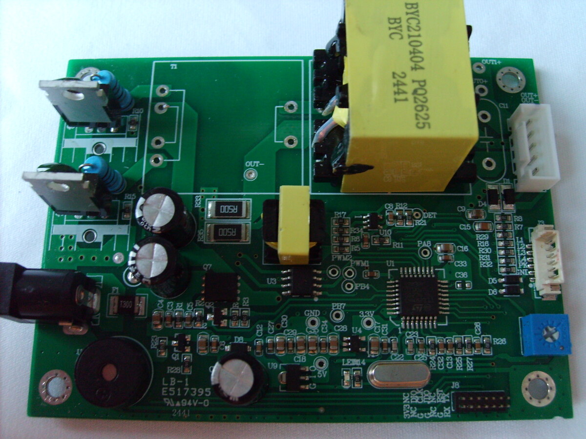

Thomas B. schrieb:
Wie sieht den die Platine aus?
Bei dem Trafo waren die Original-Primärwicklungen durchgeschmort, bis zum Windungsschluß. Dies war der erste Versuch, die Wicklungen zu ersetzen - qualmt immer noch. Jetzt muß ich einen neuen Wicklungsversuch mit dickerem Draht unternehmen.
#8056746
Gegentakt Flusswandler wohl aus 12V, und sekundär sieht nicht nach 230V aus, eher auch Kleinspannung.
Hast du den Wicklungssinn der beiden Primärwicklungen beachtet ?
Dünner Draht sollte ohne Last kein Problem sein, relevant hoher Strom darf erst bei hoher Last fliessen.
Aber es fehlt der Ausgangskondensator, was soll der Regler also regeln wenn sich keine Spannung einstellen kann ?

Henrik V. schrieb:
Warum die Wicklung zu viel Strom bekommt, hast Du schon herausgefunden? (Schaltstransistor durchlegiert, Ansteuerung defekt? )
Nein, Primärsteuerung scheint ok zu sein (wird direkt vom µC getaktet), Sekundärseite scheint auch ok zu sein.
Der Wandler transformiert hoch, speist einen Reihenschwingkreis, parallel zu dessen Kondensator sitzt ein Piezostößel.

Ich nehm für sowas Sekundenkleber mit Backpulver. Sekundenkleber satt auftragen Pins positionieren und Backpulver mit einem Pinsel drüberstäuben (nicht streichen!) oder vom spitzen Messer aufträufeln. Das Ganze mehrfach wiederholen, bis die Schicht dick genug ist.
Das hat bisher bei vielen Kunststoffen gut geholfen.
Wenn es die Ansteuerung und die MOSFETs nicht sind...
  • die Kondensatoren im Snubber, parallel zu den MOSFET haben keinen Schluss? Dann würde der Trafo ebenfalls Dauerspannung sehen
  • Der C des sekundären Reihenschwingkreises und der Piezo ohne Schluss?
Wenn du den Trafo eh schon draußen hast, dann löte in die +-Leitung einen Widerstand zur Strombegrenzung ein. Richtwert so 10 Ohm, 10 Watt rum. Das sollte den Strom auf gut 1 A begrenzen und Kollateralschäden verhindern.

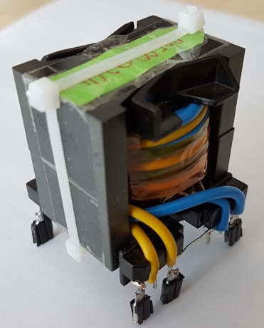

Primärwicklungen mit 0,3 CuL neu gewickelt.
Mit Piezostößel heizen die schnell auf, die Transistoren ziehen langsam nach.
Ob der Piezo etwas tut, kann ich nicht feststellen.
Beim Stößel sind 4 Piezoscheiben parallel geschaltet, haben zusammen 3,4 nF, keinen Durchgang und wenn ich dem Stößel einen Schlag verpasse, antwortet der mit einem Spannungspuls.
