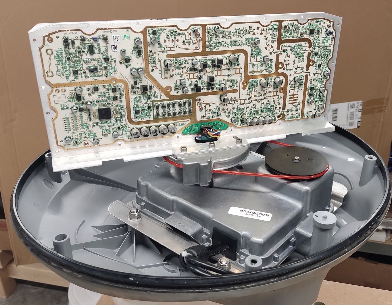

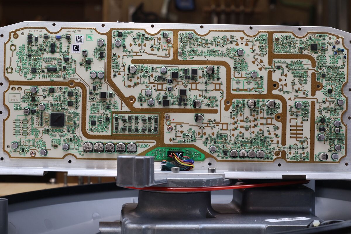

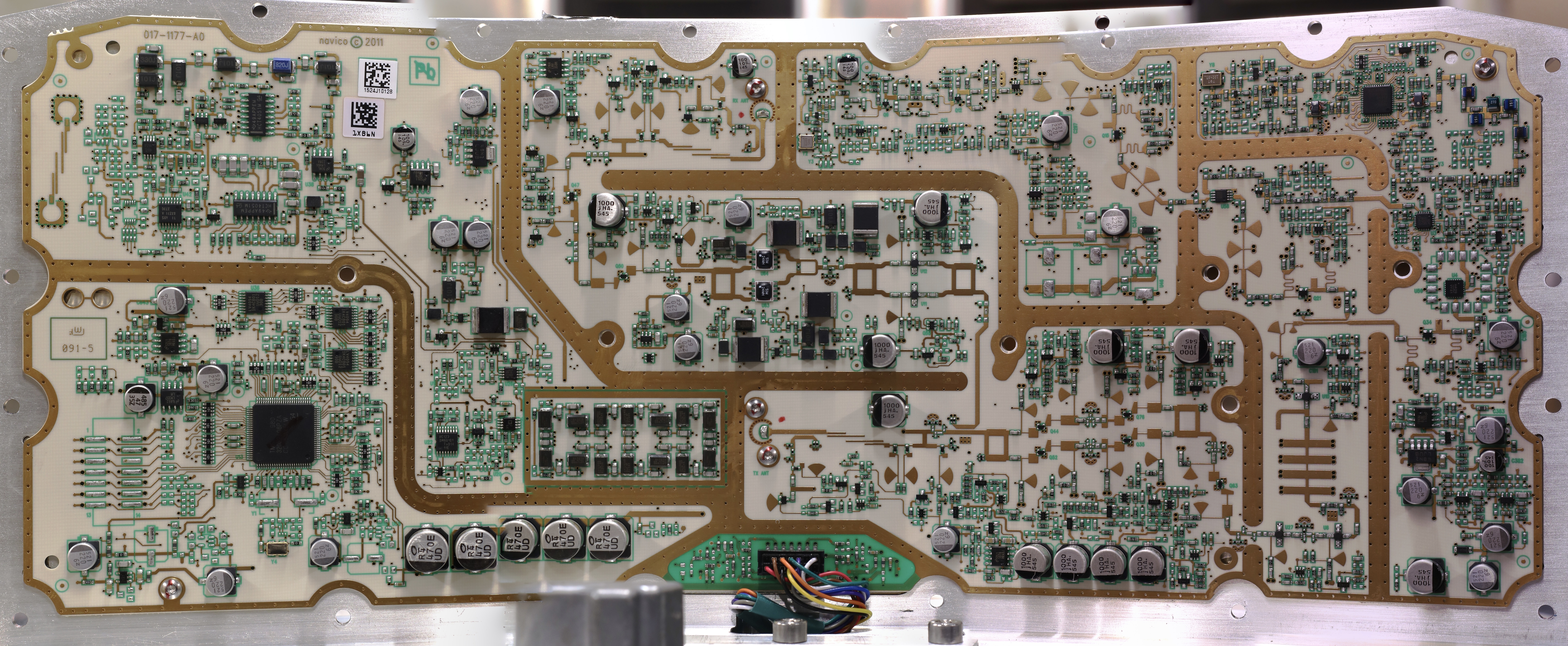

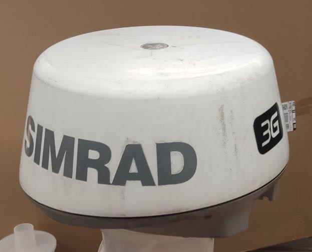

Hallo allerseits,
in den letzten Wochen habe ich an einem kleinen Schiffsradar von ca. 2015 gearbeitet. Dabei sind einige Bilder vom HF-Teil entstanden, die ich zeigen möchte.
Es handelt sich um ein Simrad/Navico/… 3G Broadband Radar, ein frequenzmoduliertes Dauerstrichradar (FMCW) bei 9,2 GHz. Sende-Spitzenleistung laut Handbuch 165 mW.
Das letzte Bild ist sehr groß, so dass man die IC Beschriftungen lesen kann. Bitte nicht erschrecken :-)
Reparatur Bericht folgt.
Sebastian

Hoffentlich taugen die Becherelkos was. Ich habe hier die Tage einen Synthesizer repariert (BJ.2011), bei dem alle SMD Becher mit Werten unter 47µF defekt sind. Nicht ausgelaufen, sondern einfach nur noch max.20% der Sollkapazität. Die höheren Werte sind komischerweise völlig ok. Das nur am Rande, wo ich die Bilder der PCB so sehe... (Übrigens ist das PCB Material hoffentlich kein Berylliumoxid)

Hast Du das Innere des Radars saubergemacht, oder wars so im Original?
Habe nichts saubergemacht, das Teil sieht innen aus wie neu. Kann nicht viel gelaufen sein und ganz sicher nicht in Salzwasser. Radom ist ziemlich verkratzt - vielleicht lag das Radar nur als Ersatzteil in irgendeinem Lager? Anders kann ich mir den perfekten Zustand der Elektronik nicht erklären.
Sebastian

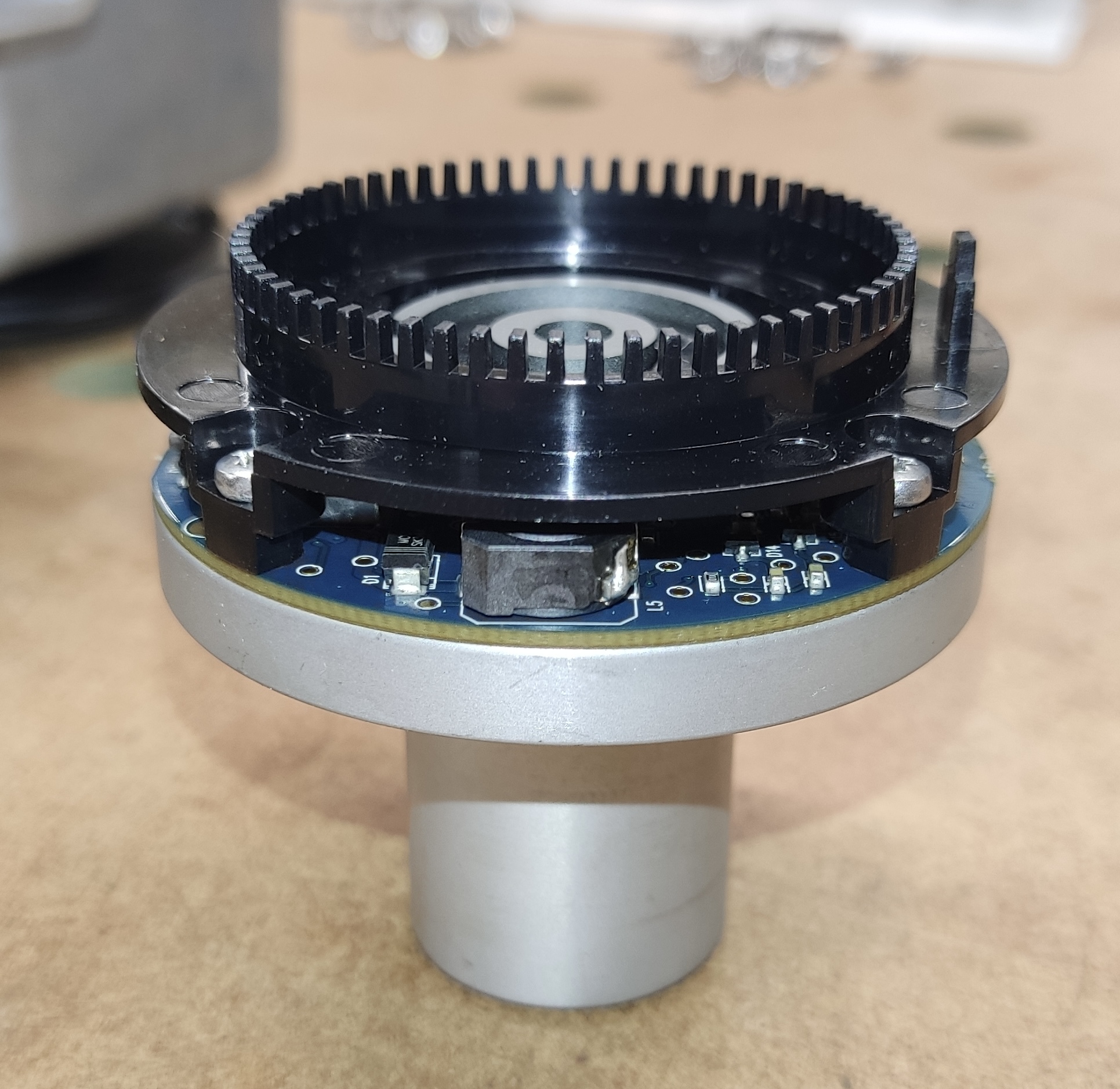

#8066814

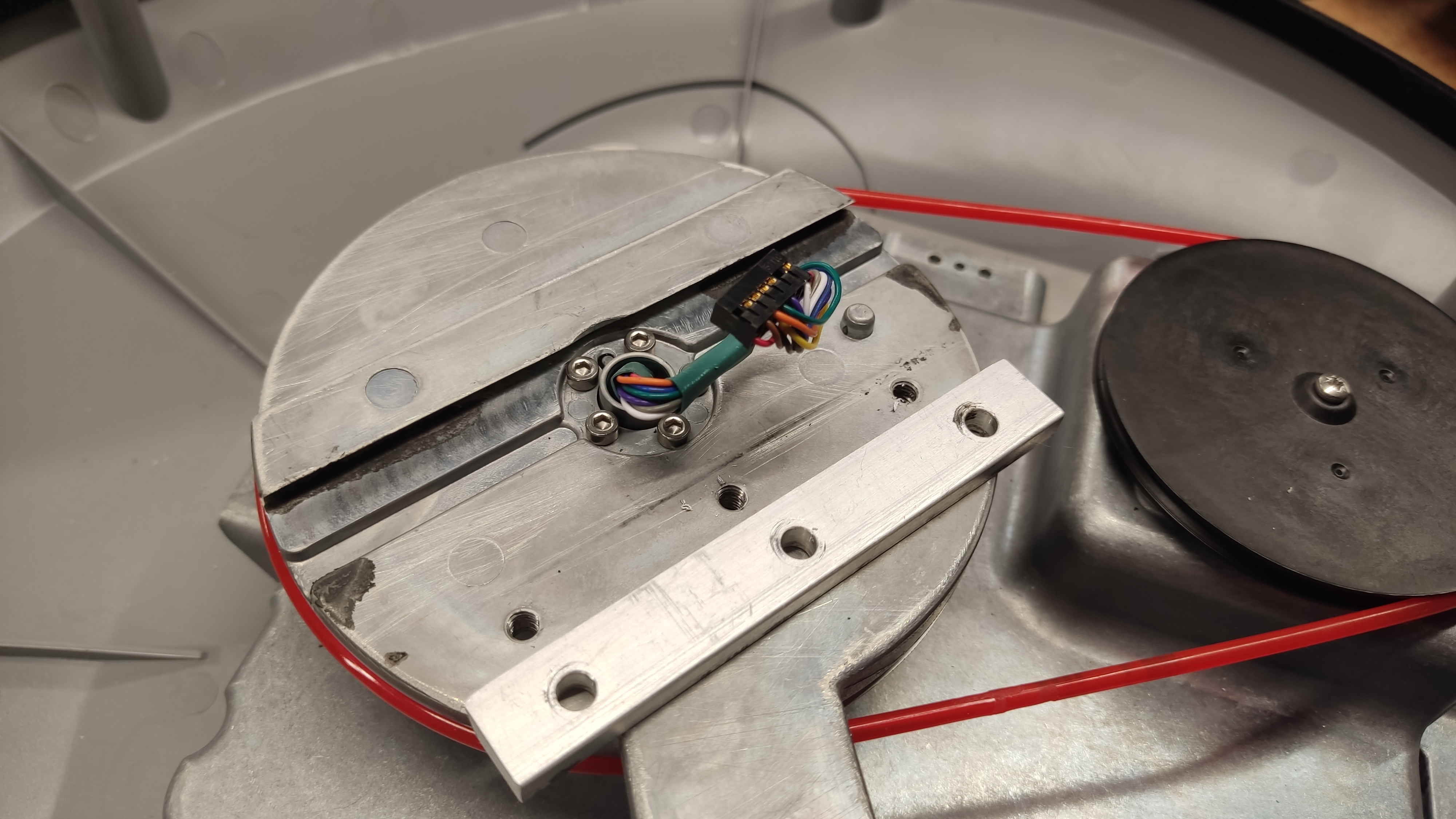

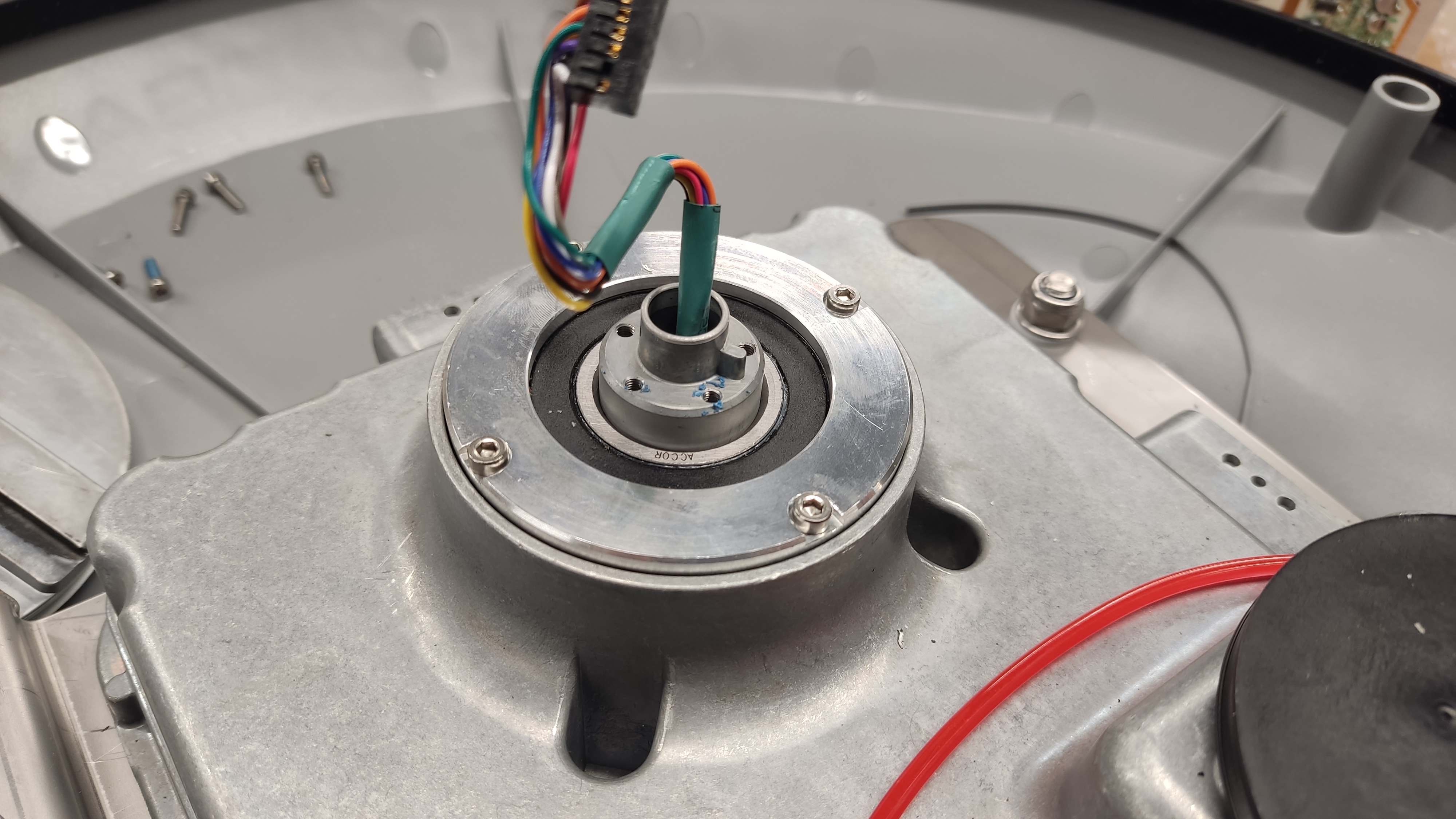

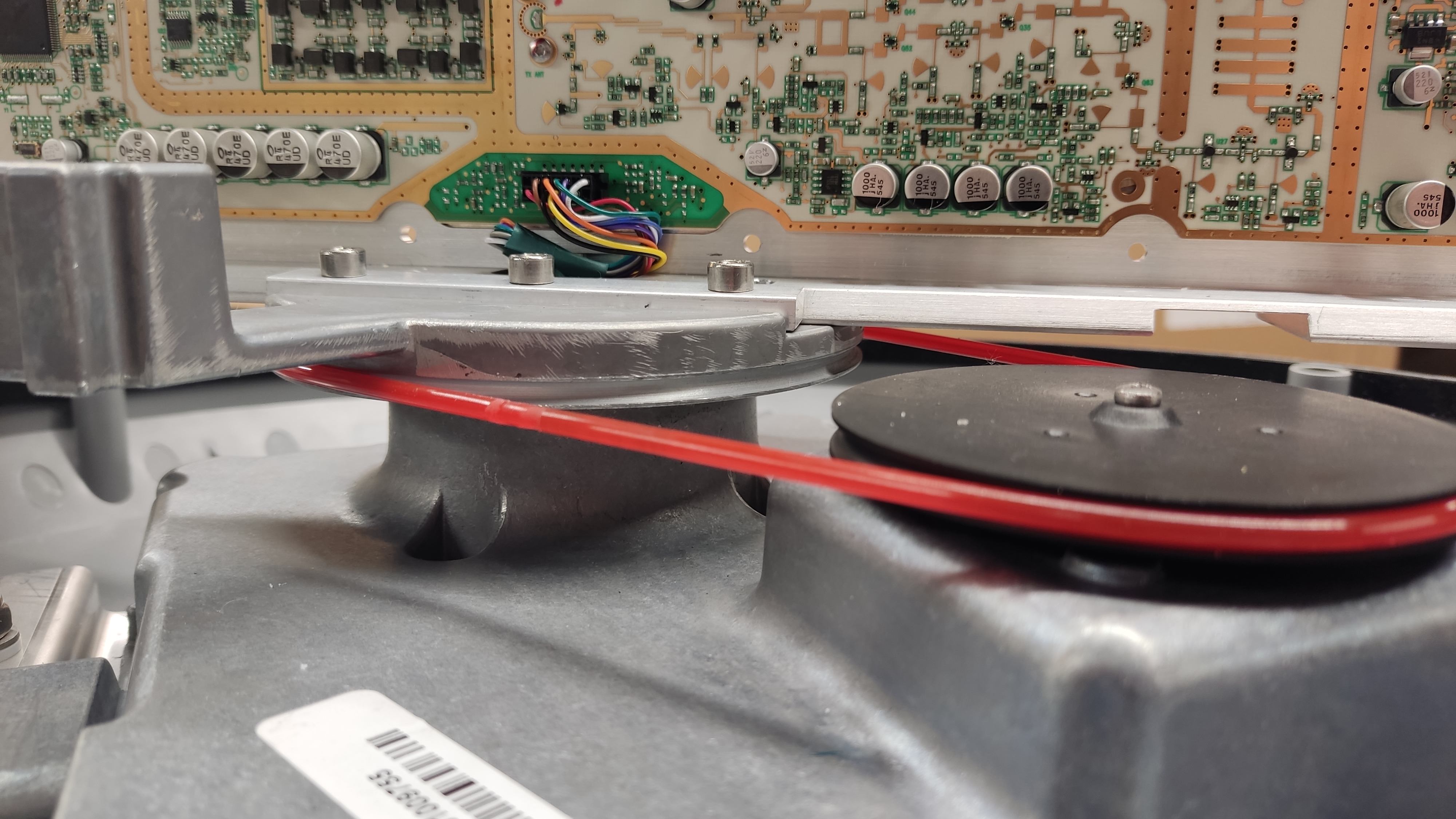

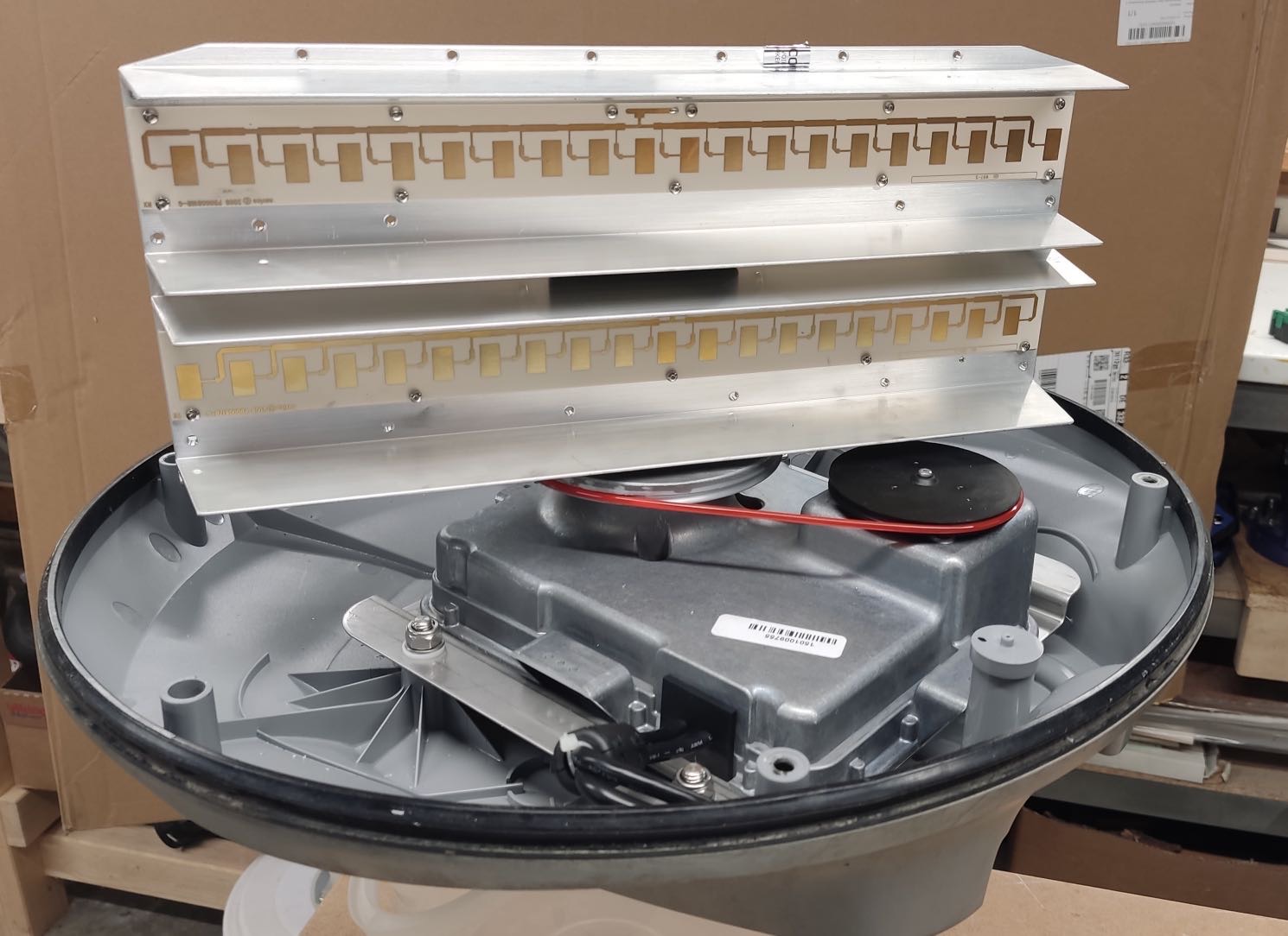

Die ganze Leiterplatte samt Antennen werden doch gedreht. Das sieht man ja auch an dem Antriebsriemen. Am unteren Rand sehe ich eine 14? polige Steckverbindung, dessen Kabel irgendwo verschwindet.
Frage: wie wird die Verbindung zur Außenwelt, welche sich nicht um die eigene Achse dreht, hergestellt? Sind das Schleifringe? Kann ich fast nicht glauben, denn sowas muss ja viele hunderttausend Umdrehungen halten, ohne dass es Kontaktschwierigkeiten geben darf.

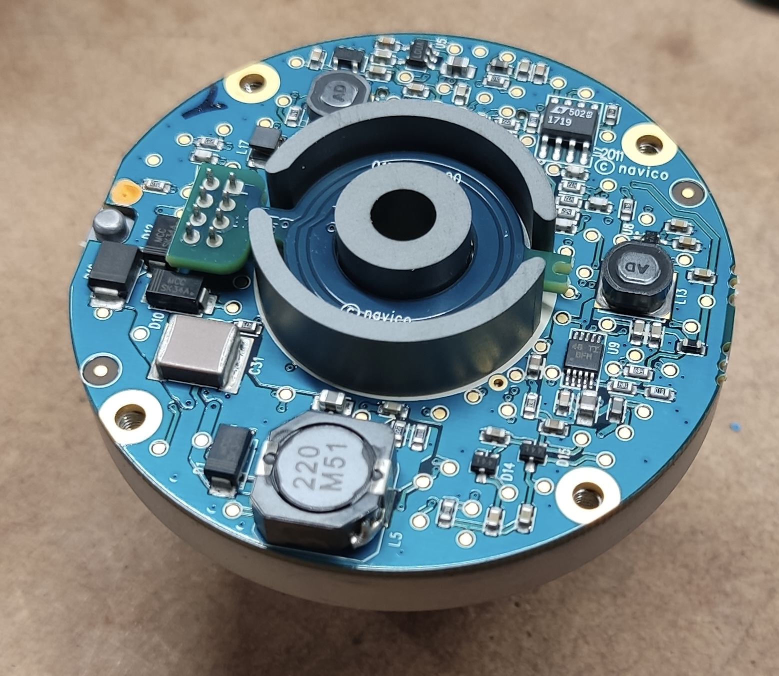

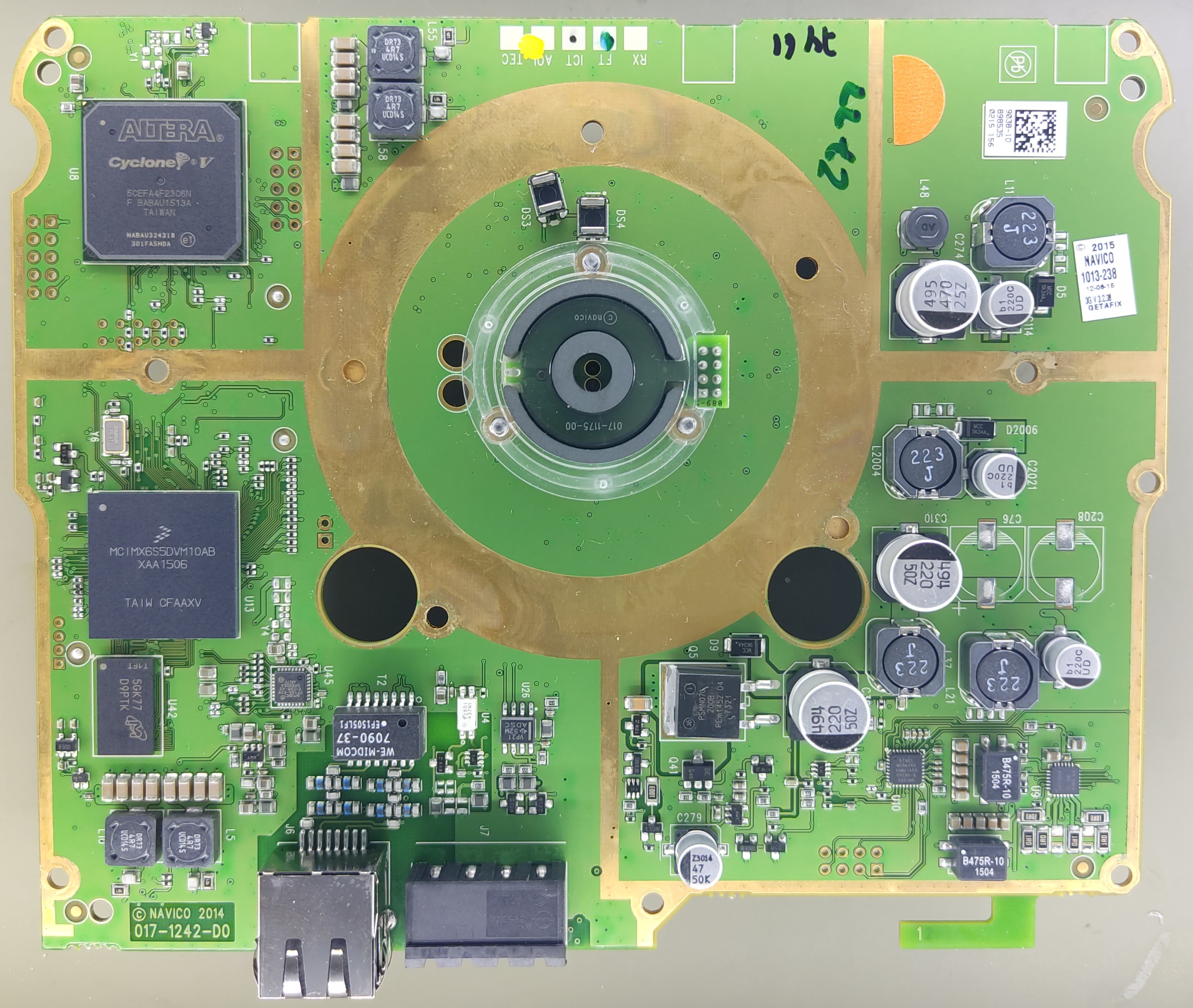

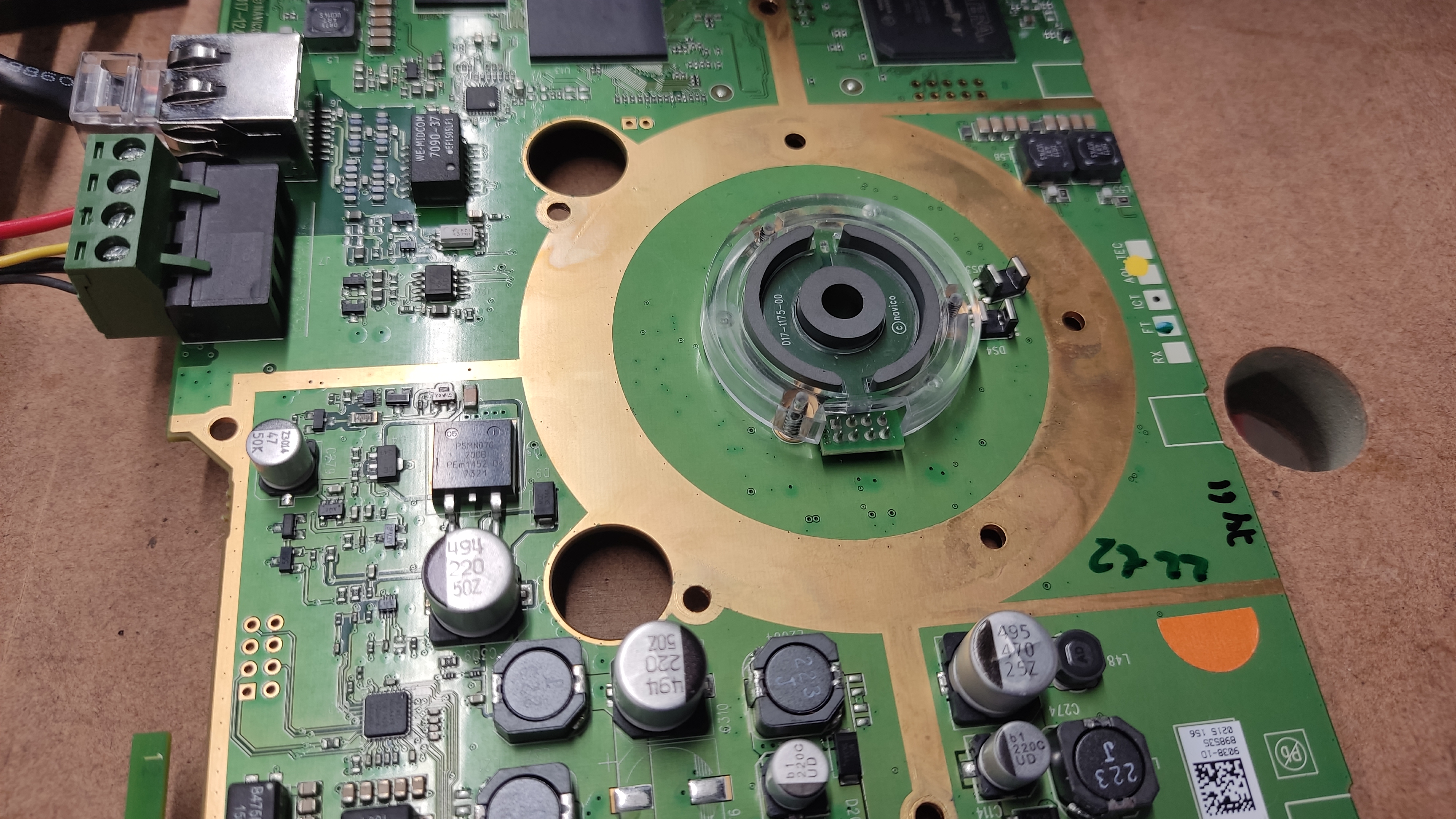

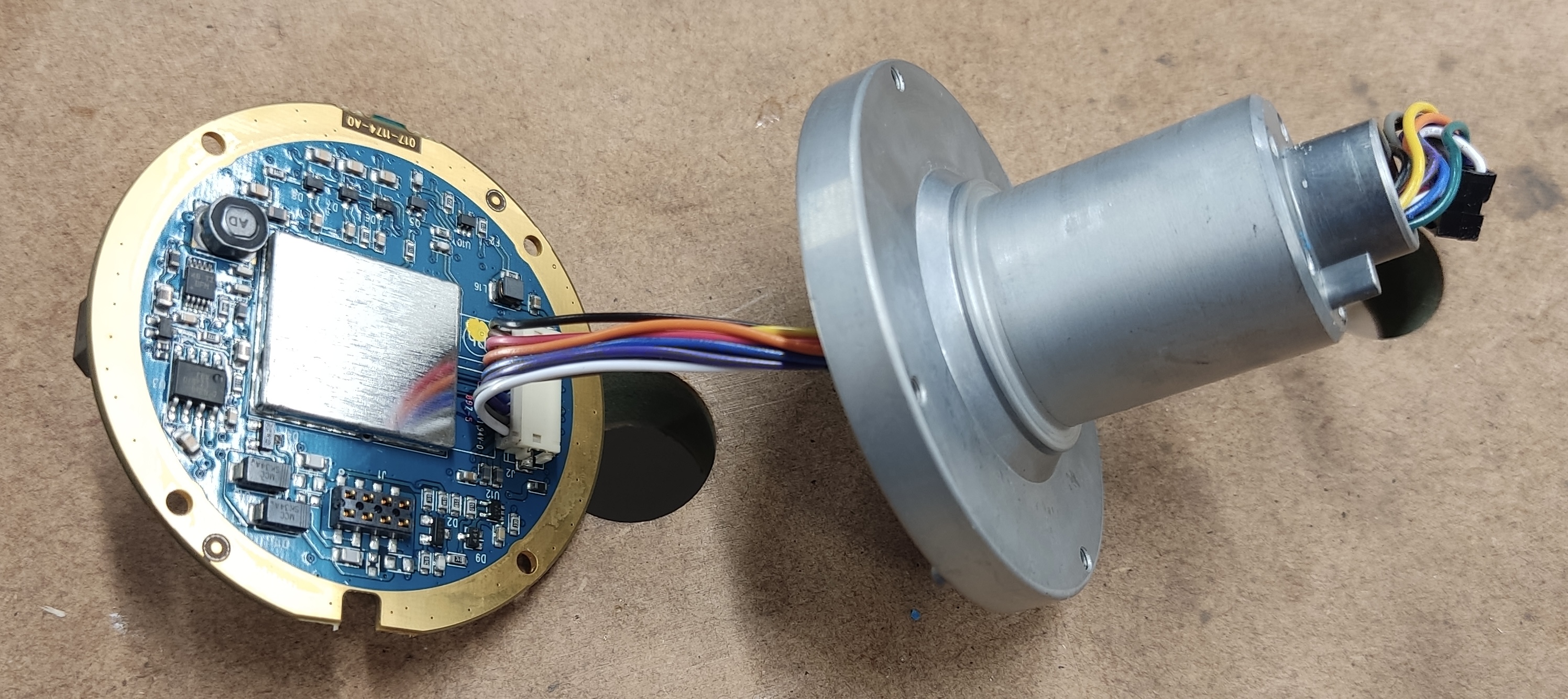

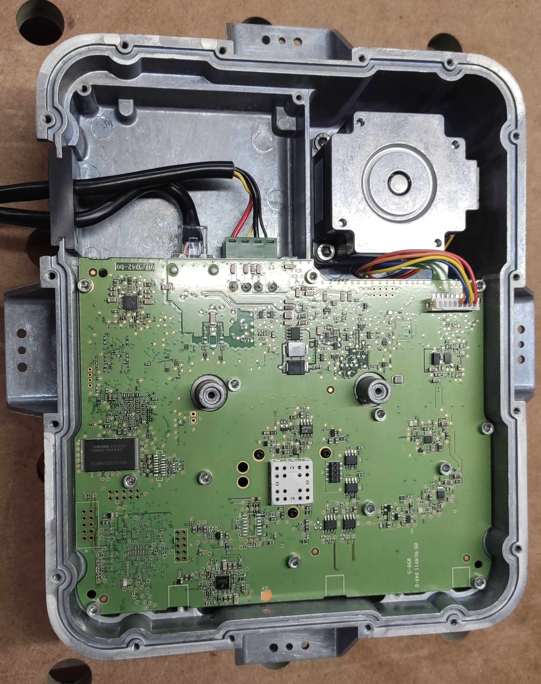

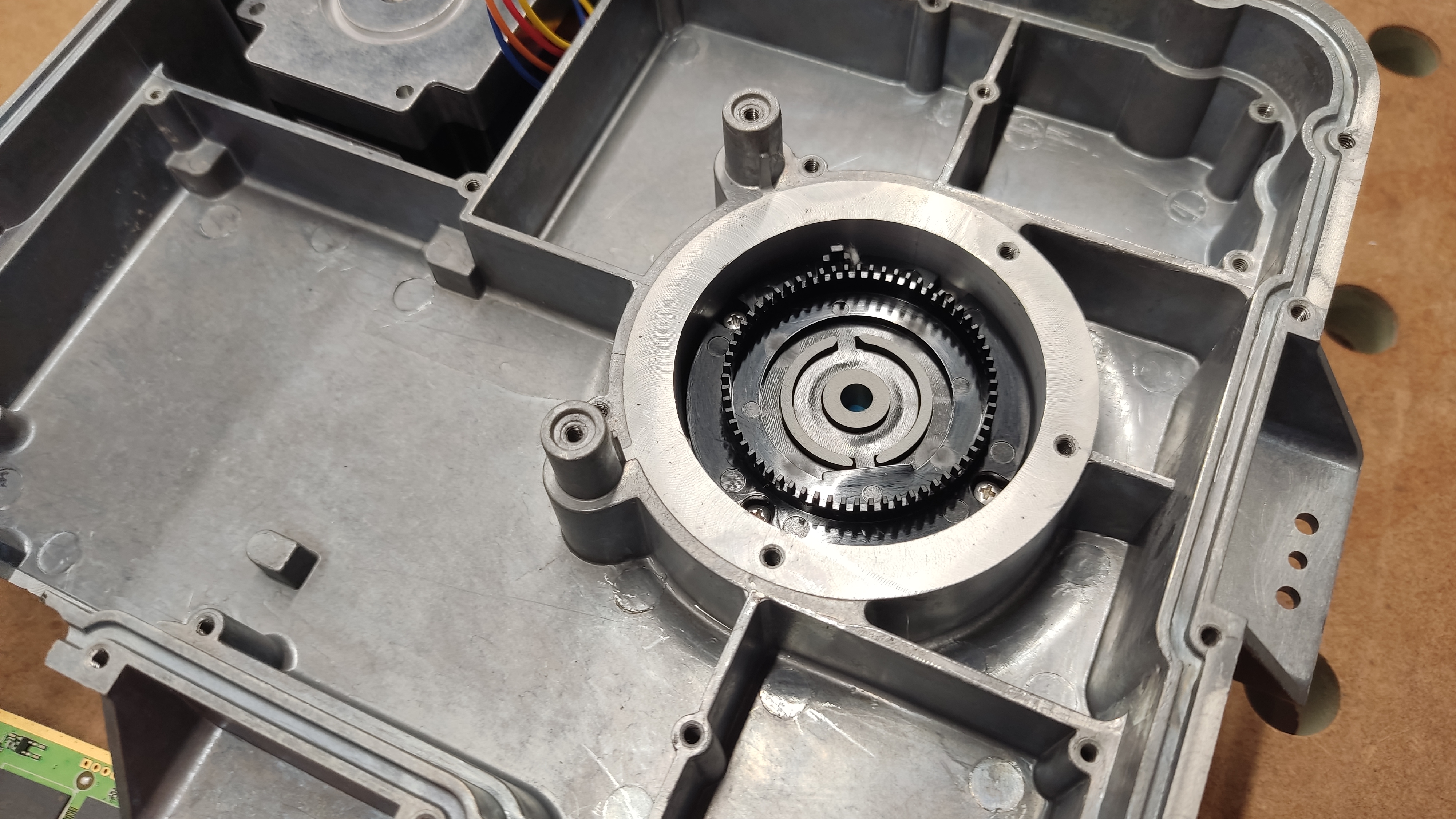

Ist komplett kontaktlos: Energieübertragung über einen Ferrit-Schalenkern. Primärwicklung und eine Hälfte des Kerns ist stationär auf der Digitalplatine, die andere Hälfte, durch Luftspalt getrennt, dreht mit.
Datenübertragung passiert optisch durch die Mitte des Trafos mit LED und Photodiode. Der Stecker unten auf der HF-Platine wird also wohl auch zu einer kleinen mitdrehenden Platine mit LED, Photodiode und Gleichrichter gehen. Den Teil hatte ich aber noch nicht auseinander.

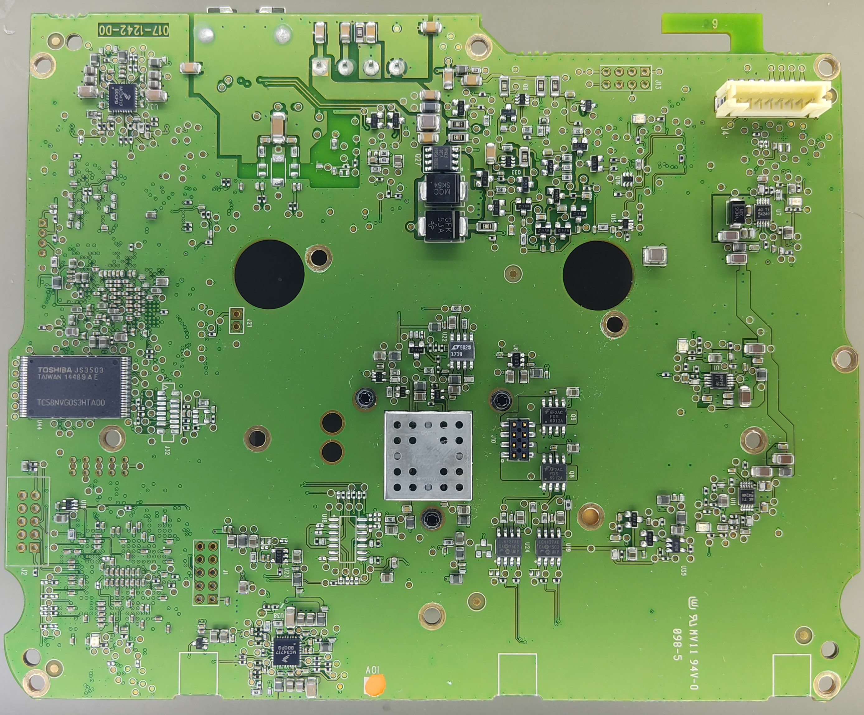

Habe keine guten Fotos von dem Drehgelenk. Den unteren Teil kann man aber auf der angehängten Digitalplatine sehen. Dort ist auch ein 200MHz Transimpedanzverstärker und ein schneller Komparator zu finden.
Habe inzwischen den Reparaturbericht mit ein bisschen mehr Infos zur Digitalplatine hier hochgeladen: Beitrag "Reparaturbericht: i.MX6 Resetschaltung in Navico Schiffsradar"
Sebastian

Bilder auf Land machen aber leider keinen großen Sinn. Dieses Radar hat 25 Grad Öffnungswinkel vertikal und 5 Grad horizontal. Alles in diesem Kegel verschmilzt, auf Land hat man so viel Clutter (Bäume, Häuser, …), dass am Ende nur Matsch zu sehen ist.

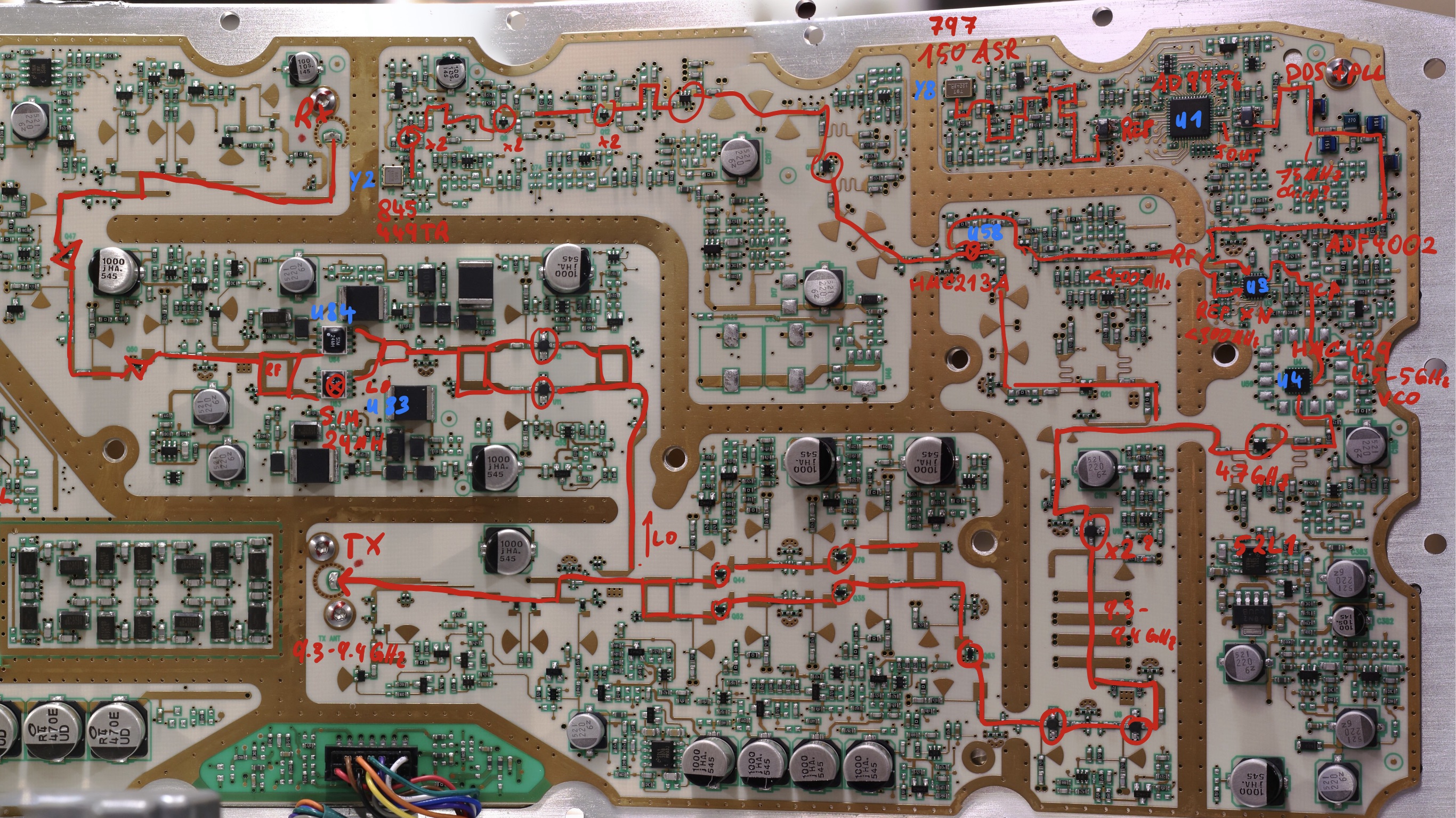

Sebastian B. schrieb:
Macht das so Sinn?
Auf den ersten Blick schon. Nur die Erzeugung des LO für den HMC213 ist noch etwas vage. Die Quelle Y2 muss ja auch quarzstabil sein. Ist da irgendwo noch eine PLL versteckt um diesen (vermutlichen) VCO zu synchronisieren?
Der AD9956 wird nicht viel mehr als ca. 50 MHz liefern können wenn er aus 150 MHz gespeist wird. Allerdings könnten die 150 MHz noch vervielfacht werden. Der Referenz-Eingang des ADF4002 würde ja bis 300 MHz funktionieren. Eine höhrere Eingangs-Frequenz würde aber kaum Gewinn bringen. Ein Quarz-Oszillator mit 150 MHz ist ungewöhnlich aber möglich.
Macht das so Sinn?
Sehe da nur ein paar kleine so-23 Gehäuse im Signalpfad… für eine mehrstufige Frequenzvervielfachung ist aber recht wenig Filterung zu sehen. Bin also noch nicht sicher, wie dieser Schaltungsteil genau funktioniert.
Ich schau mal, ob ich die HF-Platine ohne den sperrigen Rest zum Laufen bringe. Dann könnte ich sie mit zu Uni oder Arbeit nehmen und mit Spectrumanalyzer die Frequenzen auf den wichtigsten Leitungen abhorchen… das werd ich aber erst in 1-2 Wochen schaffen.
Beim DDS muss man die Verwendung von Frequenzen nahe ganzzahliger Teilerwerte des Systemtakts vermeiden. Das wäre in diesem Fall hauptsächlich die 75MHz. Also wird sich der Wert - wie bereits erwähnt - um die maximal 50 MHz ergeben da die Frequenzanteile der Ganzzahl-Teilung immer vorhanden sind wenn man sie nicht explizit herausfiltert. Könnte aber mit der LC-Anordnung am Ausgang passieren. Bei 300 MHz Systemtakt läge dann die zu nutzende Frequenz zwischen 100 und 150 MHz, jedoch nicht nahe dieser Bereichsgrenzen.

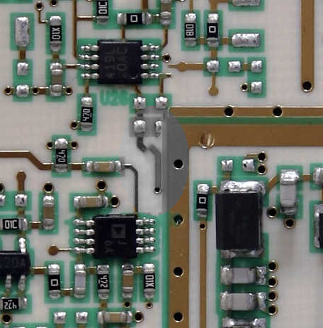

An der Oberkante sieht man zwei weitere "ge-morphte" Stellen mit verschobenen Lochungsabschnitten, das scheint aus mehreren Aufnahmen zusammen "gestitched"
BTW: was ist das für eine geile Kamera?
Lt. Metadaten im Bild eine "Canon EOS 760D" .
In den Metadaten findet sich auch ein Hinweis auf die (vermutete) stitching Software - "Hugin 2025.0.1* built by Thomas"

Ja, alles richtig, IMG_0233.jpeg ist aus mehreren Einzelaufnahmen zusammengeflickt. Das hat nicht 100% geklappt, da das Stitching-Tool mit der Perspektive nicht zurecht gekommen ist. Wo Leiterbahnen im Nichts verschwinden, bitte IMG_0240 verwenden, das ist eine einzelne Übersichtsaufnahme.
Kamera ist eine alte Canon 760d DSLR mit 50mm Festbrennweite. Hatte es vorher mit Handy probiert, das war aber ein Alptraum, da zu den Rändern unscharf und verzerrt.
Vielen Dank für die Klärung, bei der Betrachtung von "HF-Platinen" stösst man ja öfters auf Strukturen bei denen "man seinen eigenen Augen nicht traut" (und deshalb besser mal nachfragt);-)
Also wenn es um Beschriftungen geht 0233.jpg, sonst das ungestückelte *0240.jpg. Vielleicht kannst die im Rahmen des Reparaturberichtes due ungestichten Teilbilder veröffentlichen, mich würde das hinsichtlich der PCB-Details interessieren.
Ansonsten sehr lehrreich hier zu sehen, wie das Panorama-stitchen versagt und trotzdem ein zumindest ästhetisch anschauliches Ergebnis produziert. Habe ich jetzt nicht erwartet, vielleicht können das andere stitcher "realitätstreuer". Die Leiterzüge sind doch IMHO geeignete Fixpunkte/Passungs-Stellen an denen man das gesamte Bild anpassen (entzerren) könnte.
Anbei ein weiteres Detail aus 0233.jpg (Zentrum, als b/w hervorgehoben) bei dem wohl das Zusammenfügen am Computer neue "Artefakte" schuf. Zum Vergleich der gleiche ausschnitt aus *0240.jpg
Das Prinzip hatte man auch in Videorecordern für die Kopftrommel.

Danke, sehr interessant, da hat man mehr Spass an der PCB-Analyse da man nicht immer wieder über Graphic Artefakte stolpert.
Im Moment versuche ich gerade herauszufinden, warum hier soldermask und silkscreen matt sind und bin über dieses gestolpert: https://www.allpcb.com/allelectrohub/matte-vs-glossy-solder-mask-which-finish-is-right-for-your-rf-design
Wir sind ja hier bei 9.2 GHz.
Bei Gelegenheit probiere ich das nochmal mit mehr Überlapp und genauerer Positionierung der Kamera.
Eventuell liegt es am Entzerr-Algo im picture-stitching, da stand im wiki-text irgendwas, das das tool Informationen über die Linsencharakterristik aus den EXIF herausliest. Auch ein interessantes Thema, mal sehen, ob wer die Zeit findet, mal verschieden Tools an PCB-Fotos zu evaluieren, wäre IMHO ein extra thread wert.
So ist das. Ich hatte vor einiger Zeit einen dicken Sony Digibeta in der Mache, der 8 Köpfe über den Ferrittrafo übertrug und zusätzlich noch 5 Schleifkontakte für das Piezotracking besaß (ähnlich wie bei alten V2000 Rekordern). Schöne Bilder sind das vom Radar.
