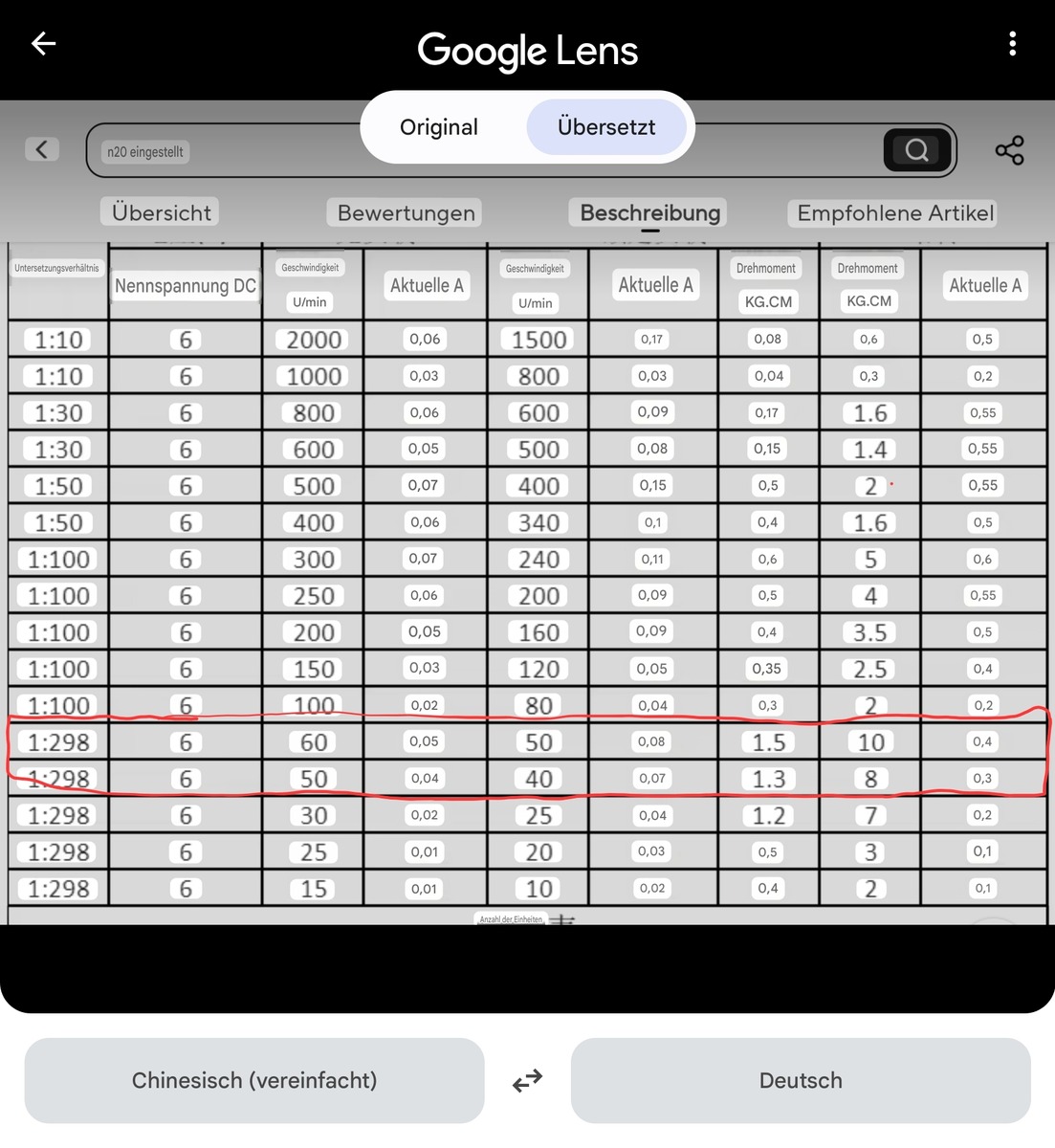

OP (Firma: Guerhan) #8074783
Hallo zusammen, ich hätte nicht gedacht, dass ich in so kurzer Zeit so viele hilfreiche Antworten bekomme. Ich konnte mich leider erst jetzt melden, da ich gerade erst von der Arbeit nach Hause gekommen bin. Ich werde mir jetzt alles in Ruhe durchlesen und mich anschließend wieder melden. Vieeeelen Dank an euch alle und bis später! 😊
OP (Firma: Guerhan) #8074808
Guten Abend zusammen,
zunächst einmal möchte ich mich bei euch allen ganz herzlich für die vielen hilfreichen Antworten bedanken.
Meine Vorkenntnisse im Bereich PCB-Design sind leider so gut wie nicht vorhanden. Mein Ziel war es, mithilfe der Platine eines Handventilators ein eigenes PCB-Layout zu erstellen, da diese bereits die Grundfunktion beinhaltet. Allerdings fehlen dort zwei Funktionen, die ich gerne ergänzen würde: ein Taster für die SMD-Beleuchtung sowie ein weiterer Taster für die Richtungsumkehr des Motors.

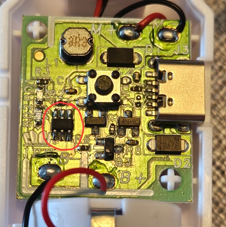

Da es sich nur um eine einseitige Platine handelt, dachte ich zunächst, man könnte das Layout einfach mit Stift und Papier nachzeichnen. Das habe ich auch versucht, aber mit meinem aktuellen Wissensstand habe ich das Gefühl, dass ich dabei einige Fehler machen würde.
Die meisten Bauteile konnte ich inzwischen identifizieren. Allerdings gibt es zwei Halbleiter, auf denen keinerlei Beschriftung vorhanden ist. Dadurch komme ich leider nicht mehr wirklich weiter. Genau aus diesem Grund habe ich mich an euch gewandt und hoffe, mit eurem Wissen und eurer Erfahrung ein passendes Layout erstellen zu können.
Zu dem 6-poligen Bauteil kann ich leider nicht viel sagen, da auch dort keine Beschriftung vorhanden ist. Meine Vermutung wäre ebenfalls, dass es sich um einen Ladecontroller handelt. Ich habe hier einige Lademodule liegen, auf denen ebenfalls ein ähnliches 6-poliges Bauteil verbaut ist.

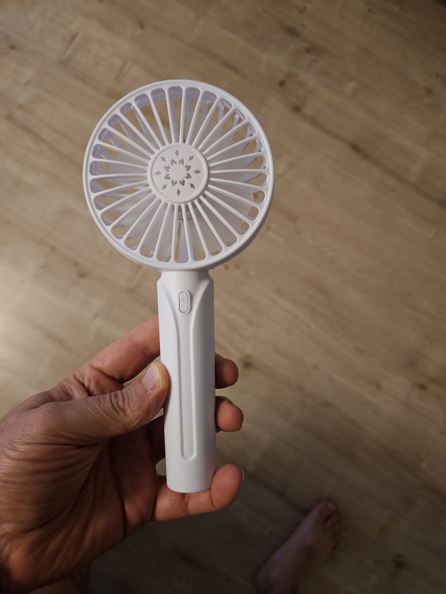

Anbei noch ein Bild vom Ventilator.

OP (Firma: Guerhan) #8074823
Das wäre natürlich der Idealfall. 😁 Dagegen hätte ich persönlich überhaupt nichts. Wäre das tatsächlich möglich?
Mein Ziel ist es, am Ende eine fertige PCBA, also ein bestücktes Board, in den Händen zu halten. Dabei würde ich das Layout gerne so auslegen, dass es möglichst langlebig und zuverlässig ist.
Ein professionelles CAE-Programm besitze ich leider nicht. Soweit ich gesehen habe, gibt es aber einige gute Freeware-Lösungen. Mit CAD- und FEM-Programmen habe ich bereits Erfahrung, da ich beruflich als Entwickler in der Medizintechnik (Schwerpunkt Spritzguss) tätig bin.
Mein Plan war, das PCB mit EasyEDA zu erstellen und anschließend die Gerber-Dateien, die Stückliste (BOM) sowie die Pick-and-Place-Datei zu erzeugen. Ich dachte ehrlich gesagt, dass ich die Anforderungen an JLCPCB schicke und sie daraus das fertige Board herstellen. 😁 Ich war etwas enttäuscht, als ich festgestellt habe, dass das eigentliche PCB-Design von ihnen nicht übernommen wird.
Alle Bauteile von der vorhandenen Platine auszulöten, traue ich mich ehrlich gesagt noch nicht so richtig. Falls es jedoch keine andere Möglichkeit gibt, werde ich das wohl in Angriff nehmen müssen.
Soll ich als Nächstes meinen selbst erstellten Schaltplan hier posten, damit ihr mich konstruktiv auseinandernehmen könnt?😁 So würde ich direkt dazulernen und meinen Schaltplan anschließend entsprechend ergänzen und korrigieren.

Einen Vorteil hast du übrigens schon mal: die Platine hat einen Bestückungsdruck, und aus den Bezeichnern kannst du schon mal ohne großes Rätselraten herausfinden, welchen Zweck die einzelnen Bauteile haben.
Etwas „interessant“ könnte es werden, eine solche USB-C-Buchse zu finden, bei der nur die wenigen Anschlüsse rausgeführt worden sind, die man für diese Funktion einer Ladebuchse braucht. Sind mir bislang noch nicht übern Weg gelaufen, aber wie ich Hinz kenne, wird er schnell welche aus der Tasche zaubern. :-)

Bei meinem Projekt geht es nicht darum, den Handventilator selbst zu modifizieren oder zu verbessern. Ich verwende lediglich die Platine aus dem Gerät. Wie bereits erwähnt, ist es mein Ziel, die Grundfunktion um zwei weitere Funktionen zu ergänzen. Besonders sinnvoll ist für mein Vorhaben die Möglichkeit einer Drehrichtungsumkehr. Falls die Zeit es zulässt, stelle ich euch mein Projekt gerne vor, sofern ihr Interesse habt.

Wie oft muss ich mich wiederholen. Hierbei geht es nicht um den Handventilator. Lediglich die Platine stammt aus einem Handventilator.
Hab von dem Gerät bereits Bilder angehängt. Einfach nach obern scrollen.
