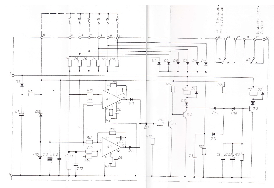

ich habe hier eine alte Unterlagen mit Schaltplan und Platine.
Ich versuche mit Hilfe der Reverse Engineering eine neue Platine zu
erstellen. Bis jetzt geht es soweit gut. Dennoch ist da ein paar Fehler
dabei.
D19 (Kathode) soll mit X1.23, T3 und D3 (Anode) nach Leiterbahnen
vebunden sein. Auf den alten Schaltplan ist jedoch kein Verbindung zu
sehen.
Alte Relais V23016-D0006-A101 gibt es noch zu kaufen, aber teuer. Ich
habe alternativ kleine Relais angehängt.
Ich hänge paar Anhänge an, damit ihr sehen könnt.
MfG
Christian
Gast #6090804
> sehen.
Ja und. "D19" finde ich im Schaltplan nicht. Welche Funktion soll die
denn haben?

Gast #6093716
Christian schrieb:
> Ich habe alternativ kleine Relais angehängt.
Na, ob die eine ausreichende Isolationsspannung zwischen Ansteuerseite
und Schaltseite haben von 2500V bei Steckergeräten oder 4500V bei
Festeinbauten ?
Es gibt auch heute ordentlich isolierende Relais, 'Finder'. Leicht
anderes Pinout als die alten Siemens, nicht ganz so billig wie China,
aber ohne Exotenaufschlag.
Man drückt also einen Taster, und ein Relais zieht an, ein anderes fällt
ab. Nach kurzer Zeit fällt das Relais wieder ab und nach längerer Zeit
zieht das zweite wieder an. Oder wie ist deine Funktionsanalyse ?
Und das alles mit OpAmps die kein single supply konnten, fetten Elkos
für lange Zeiten, Transistorrn die mit Z-Dioddn vom Schalten abgehalten
werden und einer merkwürdigen Tasterverknüpfung übrr Dioden.
Würde heute wohl alles ein Arduino machen, die Zeiten sind auch nicht so
gdnau als dass man einen Quartz bräuchte.
