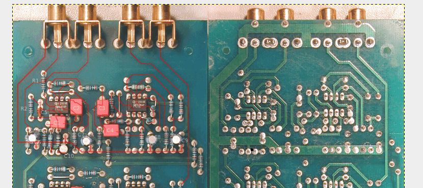

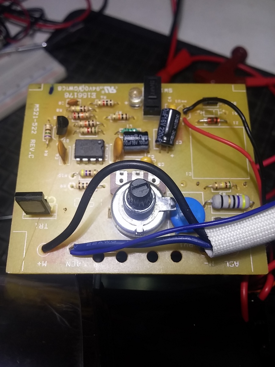

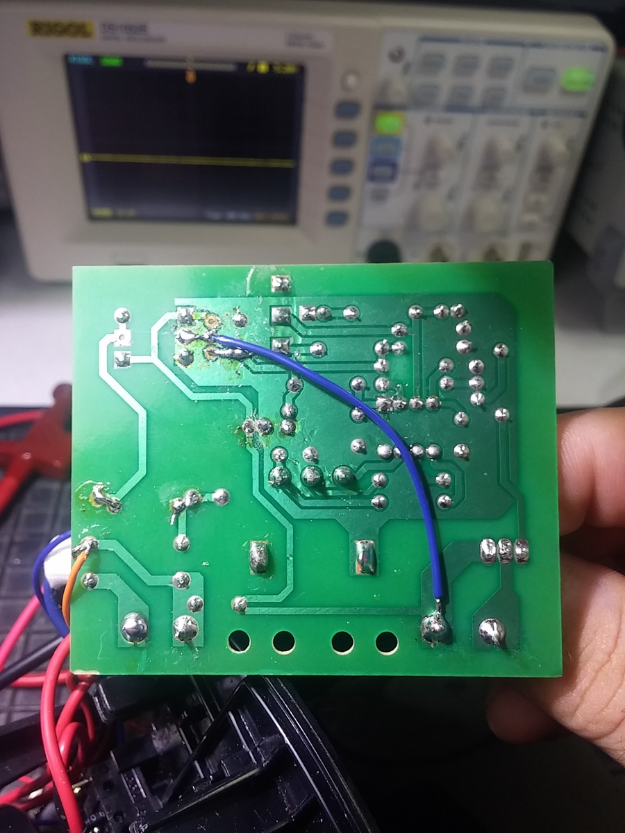

Hallo Forum, wenn ihr eine Platine zum Schaltplan machen wollt, richtig in einem Programm wie Eagle oder ein anderes, wie macht ihr das? Gibt es vielleicht sogar Programme, die das erleichtern? In meinem Fall geht es um eine kleine Platine, die ich umbauen möchte. Da ich die noch nicht richtig verstehe (weil Triac und Wechselstrom, womit ich wenig zu tun hatte), muss ich mir erstmal einen Schaltplan bauen. Ich hatte die schon umgebaut und zunächst lief alles bestens, aber ich glaube die haben dort "den Verfall" mit eingebaut. Aber die Platine selbst will ich hier nicht diskutieren, sondern gerne würde ich von euch Profis und den Semis wissen, wie ihr so was macht, wie es leichter wird. Ich will die nicht nachbauen, auch den PIC auf der Platine will ich nicht kopieren. Zur Not führe ich auch nur einen Schalter raus. Vielleicht war ich aber auch nur zu doof den Fehler zu finden. Aus dem Kopf kann ich das leider nicht mehr, dazu ist dort (also in meinem Kopf) zu viel kaputt gegangen und so muss ich schon mal etwas aufgemalt haben. Papier und Bleistift will ich nicht, möchte das gerne am Computer machen. Vielen Dank für euer Interesse! Lieben Gruß und schönen Sonntag Frank
Hallo Frank, ordne bitte erstmal deine Gedanken, und dann sag uns: Was ist konkret deine Frage? Geht es um Erstellung eines Schaltplans, eines Layouts oder um Reverse Engineering einer vorhandenen Schaltung? Mit freundlichen Grüßen Thorsten Ostermann
In Kurzform: Ich will Bilder von der Vorder- und Rückseite der Platine machen, die auf dem Rechner, nach Möglichkeit mit Hilfe von einem Programm, zu einem Schaltplan machen. Gibt es schon fertige Programme? Habt ihr schon "so eure Methoden" das zu machen?
Bei Abacom kann ich zum Beispiel ein Bild hinterlegen. Das weiß ich schon, aber gibt es bessere Methoden?
Ist es z. B. möglich, aus einem Layout, mit allen Angaben der Bauteile, einen Schaltplan zu machen oder zumindest die Stompfade richtige (automatisch) zuzuordnen?
Meine Programme von Abacom können das leider nicht.
Einfach eure Tipps, wie ihr so etwas angeht.
Ohne Hilfe wäre meine Vorgehensweise die, dass ich mit dem Bild neben dem Schaltplaneditor, die Strompfade aufzeichne und zunächst alle Widerstände und was da sonst so drauf ist, durch Platzhalter ersetze und nach und nach die richtigen Bauteile einsetze.

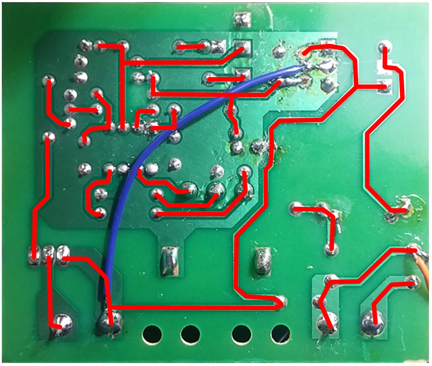

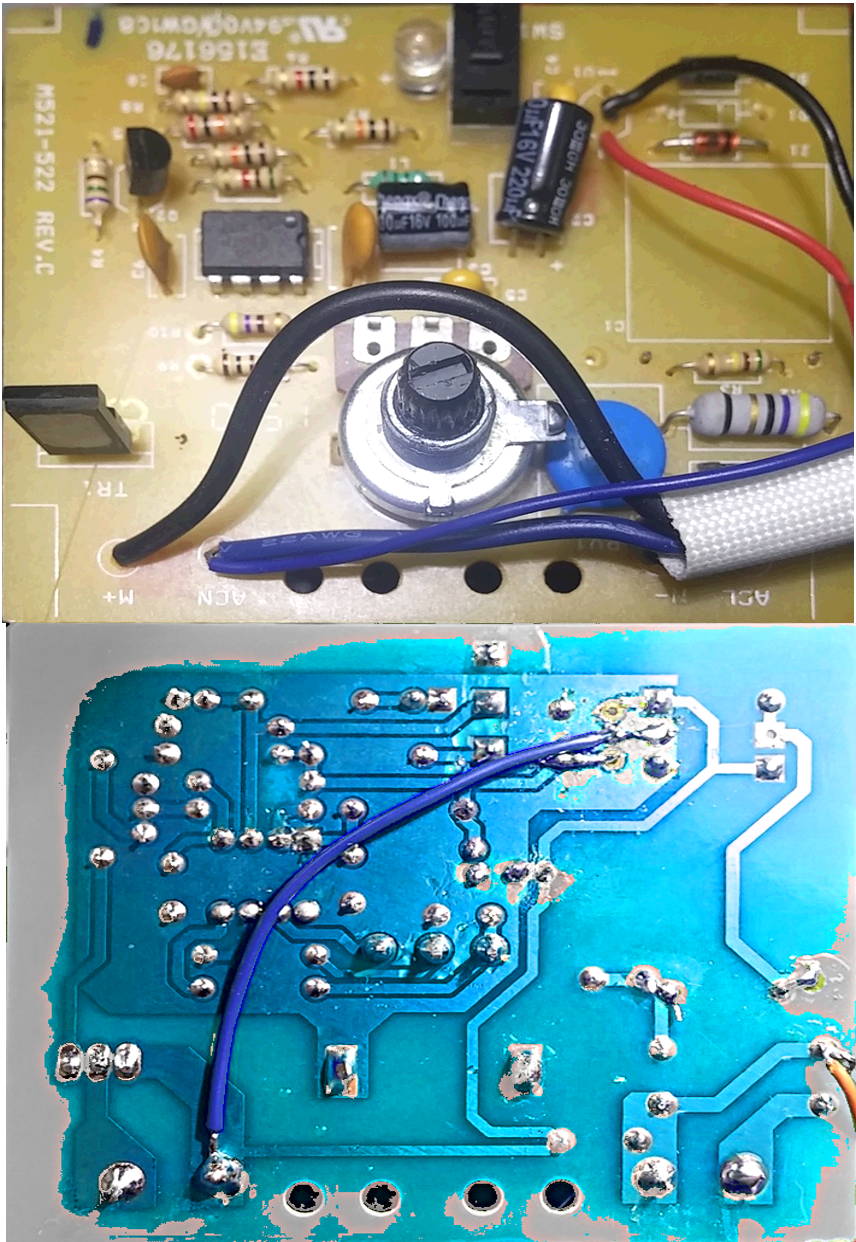

Erstmal danke für die Suchbegriffe. Bei der Platine handelt es sich um eine Kaffeemühle. Da die irgendwann immer mehr in die Knie ging, habe ich irgendwann da ein Netzteil rein gebaut. Zuvor war das ein Kondensatornetzteil. Den Kondensator habe ich jetzt abgeknippst und dachte dass er die Probleme macht. Aber zu meinem Erstaunen war der sogar heile. Habe ihm jetzt noch die eine Diode gerupft und den Minus mit auf N gelegt. Leider zündet der Triac gar nicht mehr. Das Problem, die lief erst gut, dann immer langsamer. Nach dem Netzteil, welches ich extern dran gebaut habe, dann wieder perfekt, doch seit einiger Zeit, lief sie gut an und dann immer langsamer, bis zum stehen bleiben. Vielleicht ist auch nur der Triac hin. Allerdings kam ich mit dem Messen auch nicht ganz klar. Das Netzteil setzte ich ein, weil die Spannung (unter Last) völlig einbrach und am Ausgang vom 5V Spannungswandler nur noch (am PIC) einskommabisschen Volt ankamen. Ich mache nachher noch Bilder. Doch jetzt muss ich mich erstmal um meine Wäsche und den Haushalt kümmern. Doch mir geht es auch grundsätzlich darum, wie man so was leicht oder eher leichter machen kann.
F. F. schrieb: > Doch mir geht es auch grundsätzlich darum, wie man so was leicht oder > eher leichter machen kann. unser verrückte Aussie - Dave Jones von EEVBlog - hat dazu einen Beitrag verfasst. Beispiel war ein Rigol: http://www.eevblog.com/forum/blog/eevblog-675-how-to-reverse-engineer-a-rigol-ds1054z/ mfg Olaf P.S.: immenser Aufwand :-)
C. A. Rotwang schrieb: > oder was anderes was eine > Netzliste aus einem layout extrahiert Das würde voraussetzen, dass das Layout in auswertbarer Form existiert - praktisch kommt Gerber in Frage, und CAM-Tools können auch aus einem Satz Gerberdateien eine Netzliste erstellen, natürlich ohne Bauteile zu erkennen, nur einzelne Pads, aber immerhin. Nur hat man die Leiterplatte ja nicht als Gerber zur Verfügung, und wenn sich Bauteile drauf befinden, unter denen Leiterbahnen durchgehen, nützen Fotos garnichts, ebensowenig wie die eigenen Augen. Nur ein Beipiel: unter einem DIL-IC gehen Leiterbahnen durch, zwischen den Pads, aber die Vermutung, dass eine Leiterbahn auf der anderen Seite auf gleicher Höhe wieder rauskommt, ist meistens falsch, und eine andere gibt es nicht. Was unter dem IC ist bleibt eine Black Box. Für ein Foto oder eine sichere manuelle Auswertung müsste man erst alle Bauteile auslöten. Oder man verfolgt die Leiterbahnen mit elektrischen Messungen, dafür kenne ich aber keine Möglichkeit das zu automatisieren. Reengeneering bleibt eine mühsame Arbeit. Georg
Hallo F.Foldi. F. F. schrieb: > Ich will Bilder von der Vorder- und Rückseite der Platine machen, die > auf dem Rechner, nach Möglichkeit mit Hilfe von einem Programm, zu einem > Schaltplan machen. Hoffen, das die Platine maximal zweilagig ist, bzw. die Innenlagen nur die Stromversorgung beinhalten. Die Platine halt photographieren, und dabei auch Detailaufnahmen von komplizierten Stellen machen, die Du bei einer Gesamtaufnahme nicht richtig erkennst. Auf dem Foto Referenzbezeichner mit einer Bildbearbeitungssoftware einfügen, eventuell auch schon Padbezeichnungen bei Widerständen oder Kondensatoren einfügen. Bei anderen Bauteilen ergibt sich das meist durch die übliche Standardzählung nach Footprint. Dabei kannst solltest Du Dich an möglicherweise vorhandenen Referenzbezeichnern orientieren, aber zu oft sind die unter den Bauteilen versteckt oder überhaupt nicht vorhanden, weil der Bestückungsaufdruck bei größeren Serien oder extrem billig oder aus Fehler weggelassen wird. Wichtig ist aber, dass Du überhaupt ein konsistentes (Liste führen!) System von Referenzbezeichnern einführst, weil Du sonst zu schnell durcheinander gerätst. Du wirst aber ersteinmal damit leben müssen, dass es Unterschiede zum Originalen aufweist. Wenn Du eine vergleichsplatine mit Bestückungsaufdruck hast, die abgeräumt ist, solltest Du dich aber am Original orientieren. Nach Liste die Bauteile in einen Schaltplan einfügen. Irgendwo in einer Ecke stapeln. Nun halt nach Liste der Referenzbezeichner/Padvezeichnung vorgehen, und die gefundenen Verbindungen von Platine bzw. Original abschauen bzw. auch zur Sicherheit mal "durchklingeln". Ohmmeter mit niedriger Messspannung verwenden, um Diodenstrecken erkennen zu können und gegen Beschädigung (. Strombegrenzung!) . Die betreffenden Bauteile in den Schaltplan stellen (Bei KiCad auf den Stapel der Symbole oder das konkrete Symbol und "G" auf der Tastatur, Bei mehrdeutigkeit (im Stapel) gibt es eine zusätzliche Auswahl) und halt die Verbindungen tätigen. Wenn Du irgendwo etwas funktional als Gruppe zusammenhängendes erkennst, dieses in einen Unterschaltplan bringen. So kristalisiert sich langsam der Schaltplan heraus. Für das Layout in KiCad die Netzliste erstellen und in PCBnew einlesen. Die Bauteile vergleichbar wie auf der Photographie anordenen, indem Du "T" im Board auf der Tastatur drückst und in der aufpoppenden Zeile den Referenzbezeichner einträgst. Das Bauteil hängt dann am Mauszeiger und kann plaziert werden. Am besten alles ersteinmal plazieren und dann wie üblich routen. Je mehr Du über die Schaltung herausbekommst, desdo mehr Verbesserungen sowohl am Schaltplan als auch an der Schaltung selber und am Layout könnten Dir einfallen. Für mechanische Abmessungen ein Raster mit Maßstab mitphotographieren. Das erleichtert zumindest eine Größenabschätzung sehr stark, aber ist keine exaktes Messen. Das ist aber möglicherweise bei einer Platine nicht ganz so wichtig. Du bräuchtest nur die Größenabmessungen über die Kanten, und die Position von Bohrlöchern bzw. exponierten Bauteilen wie Steckern oder besonders große, hohe Bauteile. Vieleicht willst Du aber auch dieselbe Schaltung auf einer anderen Platine unterbringen. Ein Beispiel, wo ich die Referenzbezeichner so in ein Bild eingefügt habe, und den Schaltplan anschliessend damals noch in Eagle gemacht habe findest Du hier:http://www.darc.de/fileadmin/filemounts/distrikte/l/ortsverbaende/02/DL1EIC/Einhell-SGA145-Reparatur_DL1EIC.pdf Ein Beispiel für eine Photodokumentation (keine Platine) mit hinterlegtem Raster für ungefähre Größenabschätzung findest Du hier: https://www.flickr.com/photos/22208362@N03/sets/72157626000120046 und hier: https://www.flickr.com/photos/22208362@N03/sets/72157635476208383 Diese Methode wird auch z.B. bei archäologischen Ausgrabungen und Funden verwendet, wenn es schnell und einfach gehen muss. Im Anhang findest Du ein Beispiel als "MessRasterFotografierhintergrund-I_17Apr2016.pdf". Solche Raster lassen sich relativ flott mit einem Platinenlayoutprogramm Deiner Wahl erstellen. dass z.B. DIN A4 kann. > Gibt es schon fertige Programme? Nicht das ich wüsste. Wenn Du Gerber hast, könntest Du das in KiCad mit dem Gerberviewer in PCBnew als Board exportieren, aber nur, wenn ein von KiCad verwendetes Subset von Gerber verwendet wurde. Und eine Netzliste und einen schaltplan hättest Du noch nicht. Es gibt wohl Leute, die aus einer Fotographie einer nackten Platine per SVG und Bearbeitung in Inkscape und Cennon Gerber Synthetisieren, aber ob man sich das antun möchte....da kann man besser nach vorhandenem Vorbild neu routen. > Habt ihr schon "so eure Methoden" das > zu machen? s.o. Mit freundlichem Gruß: Bernd Wiebus alias dl1eic http://www.l02.de
Mithilfe von scharfen, hochauflösenden Photos von der Vorder- und Rückseite, wobei die Platine möglichst plan abgelichtet werden sollte und die Leiterbahnen gut erkennbar sein müssen ist das Abzeichnen möglich. Wenn es die Bestückung erlaubt bietet sich ein Scanner an. evtl. ist es notwendig ICs auszulöten. Dann kannst du die Photos in einem geeigneten Bildbearbeitungs- oder besser Vektor-Graphikprogramm deckungsgleich (Bohrungen, Vias, Kannten als Referenz) auf unterschiedliche Ebenen übereinander ausrichten und zuerst die Vias und Löcher auf eine weitere Ebene zeichnen. Daddurch ist es ua. einfach erkennbar ob unter ICs Vias platziert sind und wenn nur wenige Leierbahnen unter ein IC mit wenigen Pins führen kann uu. das ablöten des Bauteils unterbleiben, wenn du alles gegeneinander durchklingeln kannst (Lötstopp abkratzen). Anschliessend ist es möglich die Leiterbahnen auf weiteren Ebenen jeweils für die Vorder- und Rückseite mit unterschiedlichen Farben nachzeichnen. Dabei kommt es meistens nicht auf den 100% exakten Verlauf an. Wenn Leiterbahnen unter Bauteilen verlaufen macht es Sinn die Komponennten/Platzhalter auf weitere Ebenen zu zeichnen. Mit der Reihenfolge der Ebenen und der Tranzparenz musst du situationsabhängig spielen. Des Weiteren ist eine Starke Lupe oder USB-Lupe für Details hilfreich. Im Notfall geht es auch mit Photos und einer Kamera im Makromodus. Ab da ist es kein Problem mehr die Platine und den Schaltplan zu rekonstruieren. Von Vorteil ist es auch, wenn man die Schaltung versteht und die Bauteile kennt um die Plausibilität von Verbindungen einschätzen zu können. Ein Blick in die Datenblätter schadet darum nie.
F. F. schrieb: > Papier und Bleistift will ich nicht, möchte das gerne am Computer Du fotografierst von oben und unten. Die Seite welche weniger oder gar keine Teile zeigt wird gespiegelt und die Bahnen in einem neuen Layer nachgezeichtet dann einfach kopieren und dem anderen überlagern. Wenn man nicht unter die Bauteile gucken kann oder es zu viele Verbindungen sind muss man eben ggf. etwas abloeten oder alles runternehmen dann kann man auch die Leiterbahnen nachzeichen und kombiniert das eben in einem neuen Bild. Gimp oder sonst etwas ... Na und dann eben einen Plan erstellen ... --- hatte das schon mal gepostet, aber nicht mehr gefunden. Aber schon eine Weile her.
Also wenn man eine einzige kleine Platine vorliegen hat (so wie Du), dann macht es meist wenig Sinn, über Fotos zu automatisieren. Erstelle eine Netzliste, indem Du jeden Pfad verfolgst und notfalls durchklingelst. Und dann musst Du ja auch noch jedes Bauteil visuell oder Messtechnisch bestimmen und in Deine Netzliste eintragen. Daraus dann den Schaltplan erstellen.
Platinen kann man sehr gut mit einem Scanner abbilden, dann hat man auch keine perspektivischen Verzerrungen und man kann beide Seiten mot dem exakt gleichen Abstand und somit Maßstab abbilden. Ggf braucht man dafür ein paar Distanzstücke, damit die Seite ohne Bauteile gleich weit weg ist wie die mit Bauteilen.

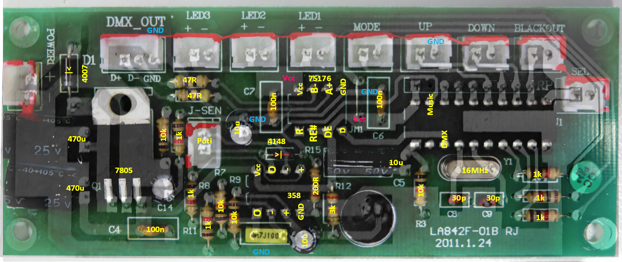

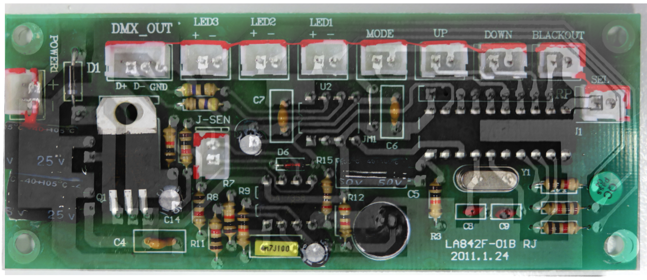

Hier die Bilder, aber im veränderten Zustand.
Falk B. schrieb: > Platinen kann man sehr gut mit einem Scanner abbilden, dann hat man auch > keine perspektivischen Verzerrungen und man kann beide Seiten mot dem > exakt gleichen Abstand und somit Maßstab abbilden. Und mit einer Bilbearbeitung wie gimp könnte man dann die leiterseite spiegeln und zur Bestückseite addieren - dann sollte man den schaltplan gut ablesen können. https://www.youtube.com/watch?v=1x7DBUDlKWE Die Leiterseite auch noch zu Schwarz-weiss konvertieren, schärfen und weiss als Transparent markieren.
Ja danke, an so was habe ich gedacht.

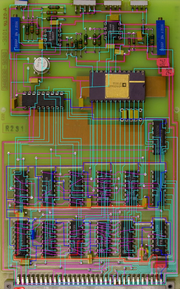

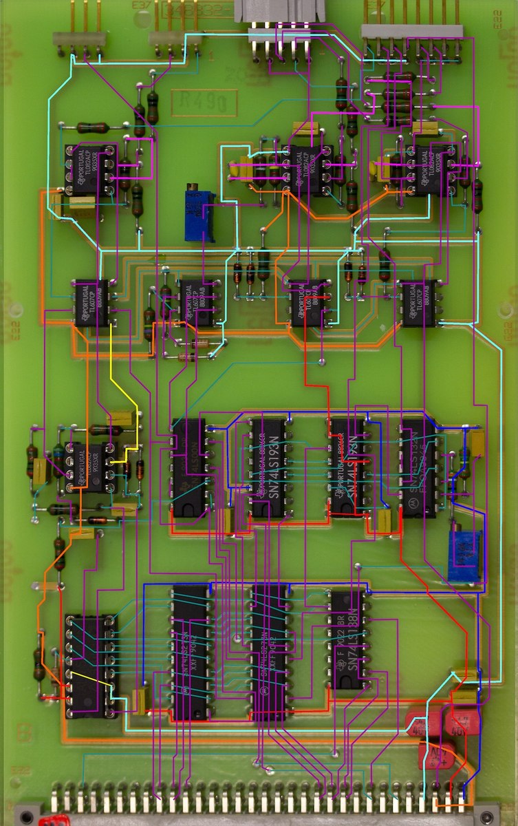

Hab das in meiner Zulassungsarbeit gemacht. Foto von Vorderseite, Foto von Rückseite, alle gleich skaliert und so dass alles passt und dann alle Leitungen auf der Vorserseite in einer und auf der Rückseite in einen anderen Farbe abgemalt. Geht mit einem Grafikprogramm und Ebenen super einfach.
Hm, ich bin nicht zufrieden, weder mit dem Bilder übereinanderlegen (füchterlich, kein Bild) noch unternanderlegen (besser, siehe Bild). Die beiden Vorlagebilder sind doch recht verzerrt. Mit ScannerAuflage wird sicher besser. Die leiterseite sollte man entspiegel aufnehmen, vielleicht mit Filterfolie auf Scanner.
Ja stimmt, die sind nicht exakt fotografiert. War aber auch nur die Nachfrage nach den Bildern, um evtl. anders zu helfen. Aber scannen, das ist eine tolle Idee. Das werde ich auch versuchen. Oder mit Stativ und der DSLR. Werde mir doch noch mal etwas mehr Mühe mit dieser Kaffeemühle geben. Das war ein Weihnachtsgeschenk von 2015. Die hat, obwohl nur einmal morgens gestartet, knapp etwas über ein Jahr gehalten. Viel ärgerlicher, bevor ich sie bekam, kostete diese Mühle 179 Euro, Anfang des Jahres nur noch 59 Euro. Das ist schon fast eine Frechheit.
Mit etwas Photoshop geht das schon, aber die Vorderseite mit den Bauteilen ist schon echt stark verzerrt. Die .psd ist leider zu fett. Aber im Prinzip entzerrt man das erstmal perspektivisch und letzt das dann in zwei Ebenen so übereinander dass die Bohrungen Deckungsgleich sind. Tja und dann malt man drauf los.
Gustl, das ist aber echt nett!!!! Kannst du mir das in groß PN schicken! Lieben Dank!!!!
Gustl B. schrieb: > sind. Tja und dann malt man drauf los. Stimmt, ich habs ohne Nachzeichnen der Leiter versucht, da sah das übereinanderlegen greulich aus. Es gibt halt Handarbeit vor der man sich nicht drücken sollte ... Beim nachmalen sollte man vielleicht noch die Lötäugen als fette kreise zeichnen. Ohne die Lötpunkte sieht es fast so aus als ob am Poti nur 2 Anschlüße benutzt sind. Und die Massfläche taucht auch nicht auf, vielleicht sollte man diese Lötpunkte an Massefläche mit eine anderen Farbe nachzeichnen...
Werde morgen oder sobald ich Zeit habe, den Kondensator wieder rein löten und noch mal messen. Auf der Basis vom Transistor kam nichts an. Allerdings war vor dem Widerstand ein durchgehendes High-Signal. Somit könnte der Widerstand zu hochohmig sein. Hatte nicht den richtigen Kopf als ich die gestern wieder zerlegte (klar, kein Kaffee).
@ F. Fo: Naja, mach mal ordentliche Bilder und zwar möglichst senkrecht von oben. Lade die hoch und du bekommst morgen hier neue Bilder mit en Leitungen. Alle Leitungen kann ich aber nicht einzeichnen, da man manche Verbindungen schlecht sieht, das müsste man mit dem Durchgangsprüfer durchpiepsen.
Jau mach ich, aber heute nicht mehr. Morgen löte ich die Kabel ab und mach Fotos mit der Digi. Total nett von dir!!!
He Gustl und an @all: Habe gerade in sPlan nachgesehen, auch da kann man ein Bild hinterlegen und alles mögliche machen. Vielen Dank euch allen für die Hilfe und das Interesse. Vielleicht mache ich später hier weiter, wenn ich nicht dahinter komme, was mit dem Teil los ist. Aber jetzt erstmal danke an alle hier! Lieben Gruß Frank

Bernd W. schrieb: >> die Drehzahl des Motors von Anfang an nach kurzem Hochlauf (100%) schon >> auf (geschätzt) 70% zurück geht. Oh, ich dachte das wäre eindeutig zu verstehen. Das war das normale Verhalten. Der Fehler war der, dann kam der Hochlauf und nach dem "Runterschalten" lief der Motor nur noch stotternd bis gar nicht.
Aber die Platine ist mir auch mittlerweile egal. Sie wird allenfalls als Träger für Poti, Taster und Led bestehen bleiben.
Bernd W. schrieb: > Meint, richtige Schaltung, aber am falschen Ort? Ne ne, das ist schon alles richtig so. Was ich eigentlich durch das Verstehen der Schaltung erreichen wollte, ist es nur ein Fehler oder kommt das Verhalten durch das Programm? Haben die extra einen Fehler eingebaut, indem sie die Läufe zählen und dann irgendwann sagen, so, nun ist sie kaputt. Aber ist mir mittlerweile egal. Wenn ich den Führerschein habe, dann baue ich da was eigenes ein. Nächste Woche, nach der Theorie, habe ich wieder Zeit für andere Sachen.

Pulsonix hat ein "Reverse Engineer"-Feature, mit dem man basierend auf einem Foto die Platine in einen Schaltplan überführen kann. Für ein einfaches Design könnte sogar die kostenlose Trial/Viewer-Version genügen.
Ob das Feature was taugt, kann ich aber nicht sagen, da ich es noch nie benutzt habe.
