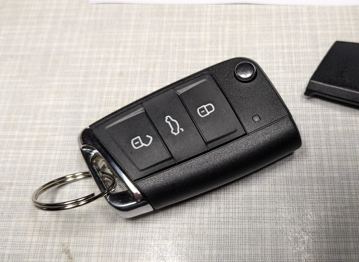

Gestern habe ich eine Stunde damit verbracht, herauszufinden, warum mein Auto-Funkschlüssel nach Batteriewechsel (CR2025) nicht funktioniert.
Irgendwann bin ich darauf gekommen, dass die Batterien einen "Bitterschutz" haben (noch nie zuvor gehört). Nach dem Reinigen mit Alkohol funktioniert der Schlüssel, aber nur einige Sekunden, dann bricht die Batteriespannung zusammen.
Hab dann eine neue Energizer und drei neue Tronic-Batterien ausprobiert sowie zwei weitere unbekannter Marke. Nur mit einer von den Tronic tut sich kurz was.
Mit der Varta aus dem Ersatzschlüssel (die da schon viele Jahre drin ist) funktioniert der Schlüssel ohne Probleme. Dann noch die Gegenprobe gemacht, der Ersatzschlüssel funktioniert auch mit den anderen Batterien nicht.
Die Batteriekontakte sehen einwandfrei aus. Also bleiben nur die Batterien. Haben die nun echt alle einen hohen Innenwiderstand?
Welche Batterie soll ich dann überhaupt kaufen? Varta läge natürlich nahe, aber ich will nicht nochmal 5 oder 6 Euro aus dem Fenster werfen.

OP #8075988
Vielen Dank für die Tipps, auch mit dem Kondensator.
Ich probiere es erst mal mit den vorgeschlagenen Batteriemarken. Das Ersatzgehäuse hatte ich nämlich schon so oft geöffnet, dass ich mich das nicht noch mal traue. Das originale ging übrigens nicht zerstörungsfrei auf.

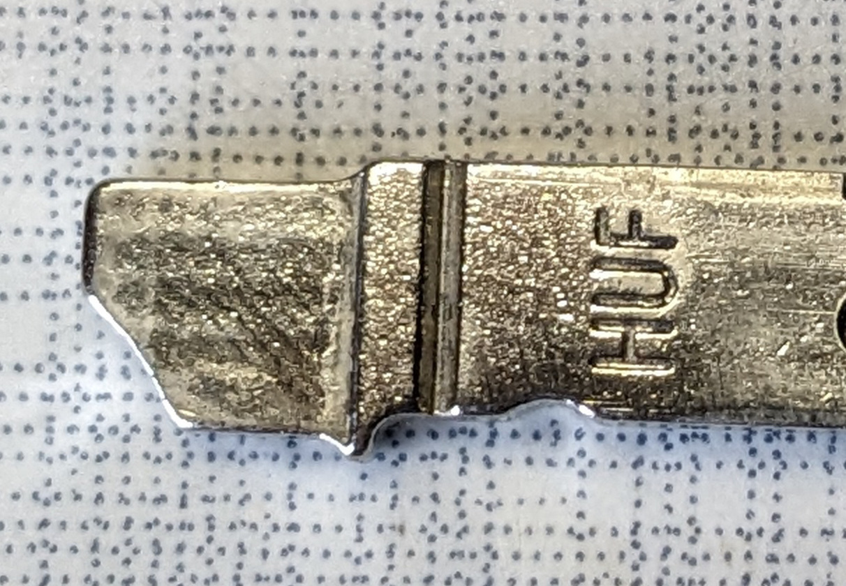

Falls jemand mal ein Ersatzgehäuse für den oben abgebildeten Schlüsselbart sucht (HU126T VW Touran 2016), hier gibt es eins, das auch wirklich passt: https://de.aliexpress.com/item/4000907290098.html
Ich brauchte nämlich 2 Versuche, weil beim ersten Händler die Aufnahme des Schlüsselblatts anders war, als auf dem Artikelfoto zu sehen. In D hatte ich überhaupt kein passendes gefunden.

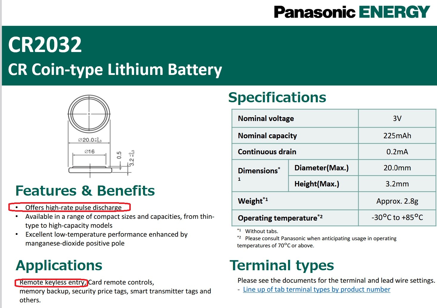

gleiches Thema wie vor einem Jahr: Beitrag "CR2032 in Funkschlüssel bei 3V bereits leer?" nur wenige CR2032 taugen was für Schlüssel - Panasonic, Varta (kein Fake), EEMB, Renata und manche von Aldi;
nicht umsonst schreibt Panasonic:
  • Offers high-rate pulse discharge
  • Applications: Remote keyless entry, Card remote controls, memory backup, security price tags, smart transmitter tags and others.
#8076132

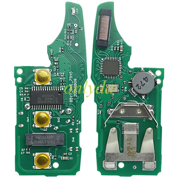

#8076228
manche Schlüssel haben aus guten Grund die Batterie mechanisch getrennt, beim drücken auf den Taster wird die Batterie durch verbunden was für den Sendevorgang ausreicht. In diesem Fall würde ich den Kerko nicht direkt parallel an die Batterie klemmen sondern an die Platine, wo der Hersteller vermutlich auch einen kleinst Kondensator vorgesehen hat.
Aber bei jedem Tastendruck wird der Kerko über die Batterie geladen wenn du da jetzt die 10fache Energie entnimmst, wir die Batterie auch wieder schneller leer.
Probiere erstmal ordentlich Knopfzellen.

Ein Vorwiderstand würde den Gesamtwiderstand (Innenwiderstand der Zelle plus Vorwiderstand) noch weiter erhöhen, also die Spannung noch weiter einbrechen lassen.
Dann würdest du die Batterie durch den leeren Kondensator und den Sender belasten. Der Kondensator hätte nicht die Funktion für die er eigentlich gedacht ist, er sorgt sogar für das Gegenteil.

find ich nicht überraschend - für das Senden brauchts schon einige mA, das setzt eine einigermaßen niederohmige Quelle voraus
Kondensator MLCC 100uF parallel - würde ich nicht machen
  • es ist ja bereits ein C drin (Tantal);
  • diese Keramik-Cs mit hoher Kapazitätsdichte neigen bei mechanischem Stress gerne zu Crack
  • die Schlüssel haben auch "Komfort-Öffnung" - alle Fenster fahren runter, solange "Öffnen" gedrückt wird (einige Sekunden lang); da wird der 100uF mit hochohmiger Batterie nicht viel helfen
ich bleib da wie Udo bei Marken-Batterie (Panasonic für mich), das hält jahrelang btw. hab an verbrauchten Batt. Panasonic CR2032 vom Fahrradtacho gemessen - mit 2,9V (=fast leer) schaffen die immer noch 200mA Kurzschlusstrom

Mit 2,9V ist die aber nicht fast leer, eher noch fast voll. Panasonic gibt in der Entladekurve eine Entladung bis 2V an, so macht es Renata auch. Interessant ist der doch sehr kleine dauerhafte Entladestrom von 0,2mA.
https://energy.panasonic.com/dam/master/pdf/en/datasheet/lithium/CR2032_Datasheet_EN.pdf
Renata: https://www.renata.com/de/downloads/?product=cr2032.mfr-&fileid=a638eb74a1ba40e18eafb94600
Die Hersteller von Funkschlüsseln, LED-Lichterketten usw. vergewaltigen diese Batterien wie CR2016, CR2032 usw. Eigentlich müssten andere geeignetere Batterien verwendet werden. Die sind aber größer und teurer. Niemand will aber einen dicken Autoschlüssel, geschweige denn eine dicke Keycard.

Mehr hilft mehr. In allen meinen Geräten mit Knopfzellen haben Kerkos die Nutzungsdauer, Störungen und Frühausfälle merklich reduziert.
Schlimmer als jetzt ohne wird's nicht, oder?
In allen anderen Fällen hilft er, und: nur weil du lange drückst wird ja nicht unbedingt lange gesendet.
