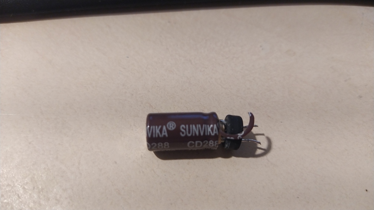

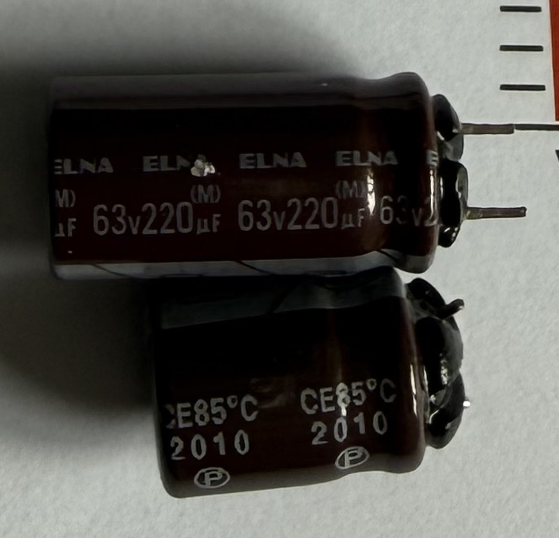

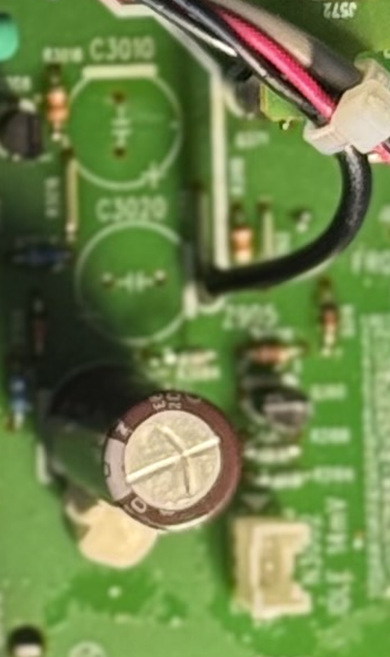

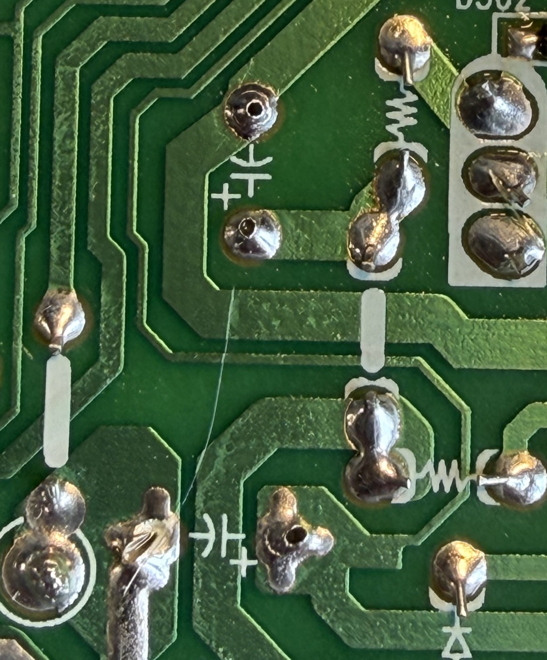

Hatte heute einen eigenartigen Patienten. Marantz PM6007, rechter Kanal tot, irgendwas klappert im Gerät herum. Aufgeschraubt und siehe da, der Wagabund ist ein 220uF/35V-Elko von Position C3020, unten offen und die ganze Soße im Gerät verteilt. Bei der Menge wunderte ich mich, daß die alles aus dem kleinen Ding sein sollte? Und ich guck so nochmal und ziehe ein ganz klein wenig am am 220uF/63V C3010 daneben und hab ihn in der Hand. War auch geplatzt. Verwunderlich, hatte ich noch nie erlebt einen Elko einfach so aus der Verlötung zu ziehen. Hat jemand von euch sowas schonmal gesehen? BTW: neue Elkos sind jetzt drin, läuft wieder.

Elna hatte vor einigen Jahren untaugliche Stöpselgummi angedreht bekommen.
Das erklärt aber nicht die Lötstellen-Lockerung?
Da wird schon beim Löten Elektrolyt ausgetreten sein, und so wurde das nie richtig verlötet. Die spätere Korrosion hat dann den Rest erledigt.

Das kann natürlich sein, das Zeug hat sich angefühlt wie Schmieröl. Werde den Patienten dann wohl bald wieder auf dem Tisch haben

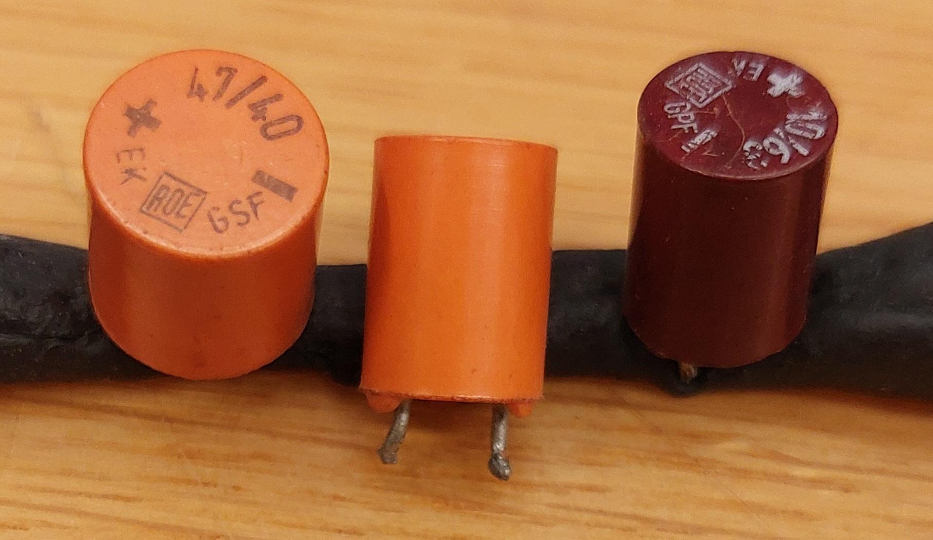

Gab es hier schon mal, orangefarbene ROE im Plastikbecher, die massenweise geplatzt sind. Da kam im Prüffeld eine Schutzscheibe zum Einsatz, wie man sie mit Magnethalter für Dreh- / Fräsmaschinen kennt. Das waren keine Fertigungsfehler, die Baureihe war ab Werk Schrott. In meinem Bereich Prüfmittelbau habe ich direkt alle dieser Baureihe in den Müll gekippt.

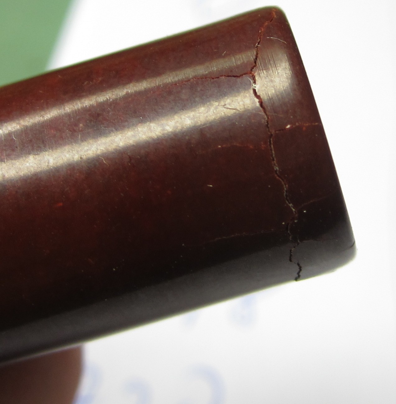

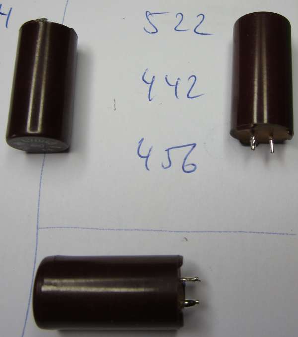

diese da?
Ich kenne nur massenweise gesprungene Gehäuse, speziell in warmen (>40°C) Umgebungen. Wenn die Baugruppe auf Raumtemperatur gehalten wurde, waren die nach 30 Jahren noch ok.
Es kam sehr auf die Charge an.
#8093138
Manfred K. schrieb:
diese da?
Links die orangenen. Die Weinroten waren unauffällig, bekommen nur zum Teil nach vielen Jahren Betrieb Risse im Kunststoff. Bild aus einem Voltmeter R&S-URE.
Soul E. schrieb:

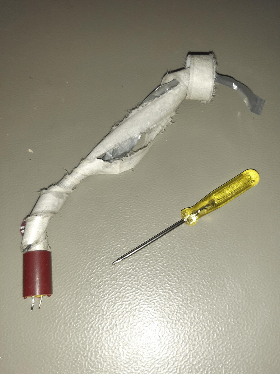

Diese. Da hatte ich nur den Deckel im Gesicht, die Wurst kam nicht soweit. Anscheinend ist der trocken mit Kurzschluss ausgefallen und hat die Gleichrichterdiode davor mitgenommen.
Verpolt?
Für die dunkel weinroten kann ich das bestätigen.

Eingetrocknet und dann vermutlich mit Kurzschluss ausgefallen. Das war ein Toellner Labornetzteil, Baujahr Ende der '80er.
