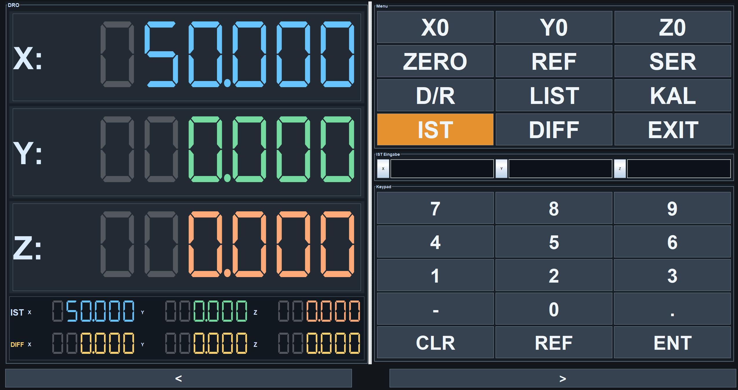

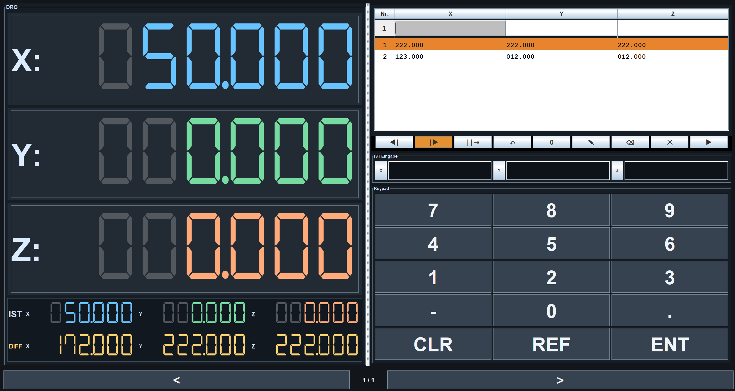

Ich habe mich die letzten Tage mit DRO (Digital Readout) beschäftigt. (z.B. nachrüstung alter XYZ Fräsen mit Glasmaßstäben)

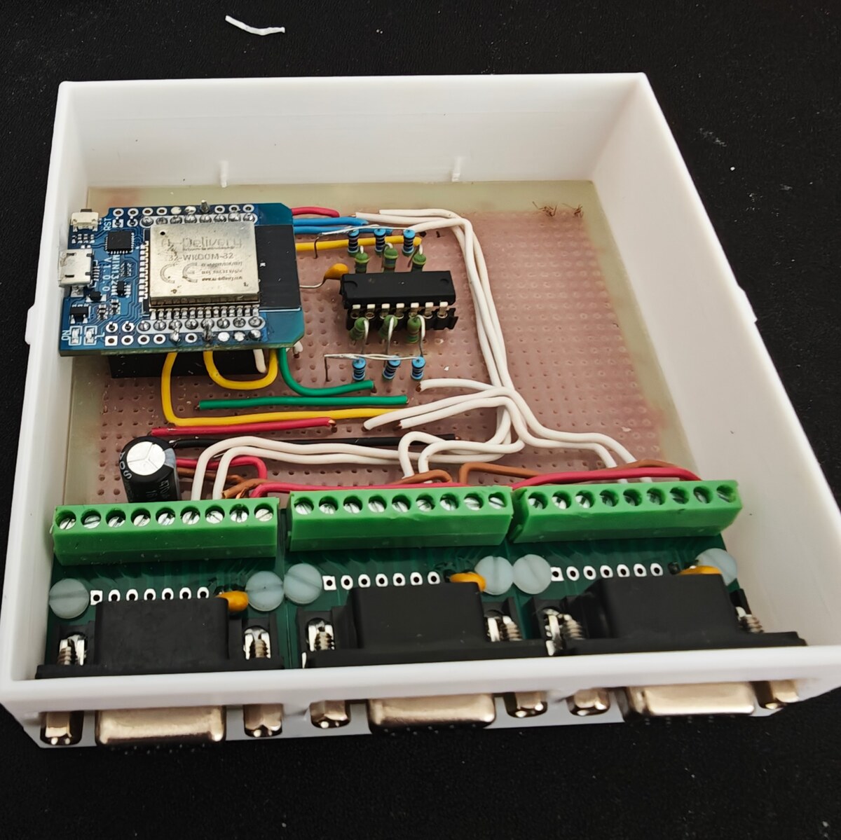

Die Basis war eine ESP32 Hardware aus dem Touchdro/Android Projekt das Serielle Daten sendet.. die eigene ESP32 Firmware ist auch schon fertig, muss aber noch getestet werden.
Am Ende ist es ja nur eine Quadratursignal Verarbeitung mit seriellem Stream, um diesen mit einer Java-App empfangen und anzuzeigen.
Ich wollte das ganze für einen Raspi oder Mini-PC/Laptop mit Touchscreen auf Multi-Platform umsetzen, dabei aber nicht das Touchdro Projekt nachmachen, sondern eher auf grundlegende nützliche Funktionen beschränken.
Der Code folgt nach dem ersten Rundum Test.
Screenshot Basisbildschirm und Referenzliste.

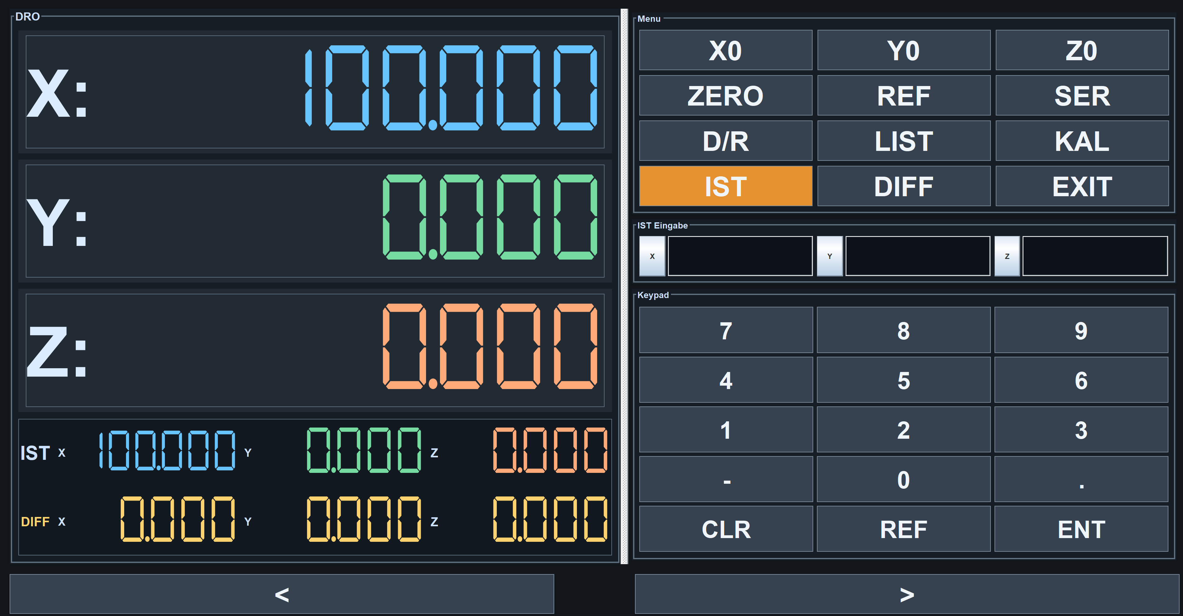

Wie schon geschrieben ist das ganze noch nicht Perfekt, mit Drehencoder als Test funktioniert es wunderbar. (Touchdroid Kompatibel)
Source Code: https://github.com/schuppeste/Future-DRO-Desktop
Das ganze sollte MultiPlatform werden.. man kommt dann leider nicht um "java -jar Package.jar" in der Konsole drumherum. (JserialComm 's nativer Gerätezugriff)
Durch Autoconnect oder Serieller Schnittstellen Auswahl sollte es sofort auf ein USB Gerät verbinden. (Noch nicht Plattformabhängig getestet)

An dem Bildschirmfoto jetzt nicht zu sehr aufhängen, die Zahlen müssen natürlich rechtsbündig sein. Das ist nur ein Experiment mit wenig Sinn (für Mitleser).
Eigentlich braucht man den ganzen Kram nicht, wenn es nur ein ReadOut sein soll, also keine Motoren steuert.
Die ganze Eingabe kann entfallen.
Man braucht nur relative DRO die immer die aktuelle Position relativ zum letzten Nullen anzeigt. Es gibt kein Soll sondern immer nur Ist.
Man braucht nur 3 gut erreichbare Knöpfe, Zero X Y Z.
Der Rest ist besser unzugänglich: Umstellen der Anzeige von mm in inch, Umstellen von einfach gezählt in doppelt gezählt (Faktor 2 zum Durchmesser messen), Vorzeichenwechsel.
Ich hab das durch langes Drücken des Zero Knopfes umgesetzt: 3, 5, 7 Sekunden (und 9 zeigt Rohdaten des Sensors).
Und ja, beim manuellen Verfahren drückt man ständig auf Zero der jeweiligen Achsen um additive Distanzen zu erreichen ohne selbst addieren zu müssen. Die Knöpfe sind wichtig. Zifferneingabe aber nicht. Man kann manuell immer dort hin fahren wo es mit 0 weiter geht.
Wer dann Motoren an den Achsen hat aber keine CNC möchte: Geheimknopf zum Umstellen auf absolute Koordinaten, Zero X Y Z hat man, Max X Y Z kommt hinzu zum Einstellen der Soft Stops (langes drücken der Zero Taste). Dann Knopf 'Verfahren negativ' 'Fräsen negativ', 'Fräsen positiv', 'Verfahren positiv' für jede Achse, also zweistufige 3d Cursortasten und einen Knopf um die Fräsgeschwindigkeit einstellen zu können, bei dem Z oft anders als X und Y sein sollten. Die Verfahrgeschwindigkeiten sind ja maschinengegeben, wer unbedingt will kann die auch einstellbar (reduzierbar) machen. Meist freut man sich aber beim Verfahren um volles Tempo, zumal es ja Beschleunigungs- und Bremsrampen gibt, langsam also bei kurzen Impulsen fährt.
Ohne CNC fräst man nur orthogonal, keine Kreise, kein SubD, keine Diagonale, daher primär zum Anfahren von Bohrkoordinaten zu gebrauchen oder planen. Sonst CNC.
Die Fräsgeschwindigkeit kann absolut "10mm/s" oder in chips angegeben werden "0.01mm x Schneidenanzahl x Drehzahl" wobei man dann eben auch die Schneidenanzahl des Fräsers spezifizieren muss und die DRO die Drehzahl kennen muss.
All das kann gut mit je einem Knopf der eine handvoll vorgegebener Tabellenwerte durchklackert erfolgen, man braucht keine Dezimaleingabe, eher noch ein Poti. Meins beeinflusst aber nur die Helligkeit der Anzeige.

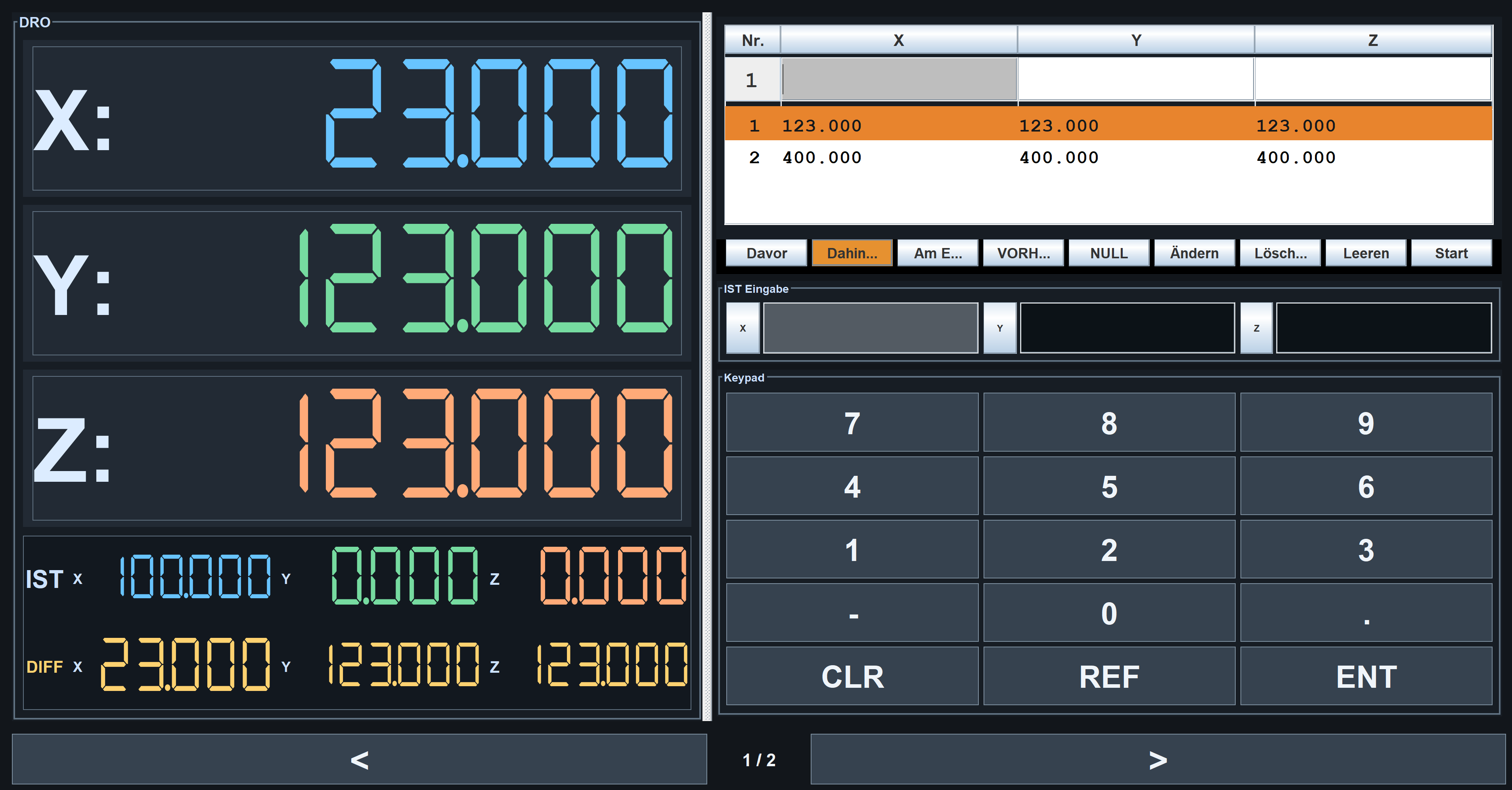

Doch, das ist durchaus sinnvoll! Bohrmuster mit Teilkreis und Startwinkel. Lineares Bohrmuster. Usw. ...
Das mit der Zielkoordinate und Restweg find ich auch gut. Kommt halt drauf an wie man die Arbeit vorbereitet (Fertigungszeichnung vs. Konstruktionszeichnung).
Mehrere Nullpunkte wenn man relativ arbeitet (im Sinne von G54).
Ob man die Rechnerei mit fz, S usw. einbauen will ist Geschmackssache. Dafür gibts fürs Smartphone gute Rechner (mein Tip: "Hoffmann ZR" auf Android).
Die Sache mit der Koordinatenliste ist auch sinnvoll. Aber irgendwann kommt man dann in den Bereich von G41/G42 mit Radiuskorrektur und dann wird es irgendwie unlösbar/schwierig/verwirrend.
Und ein Undo. :-))
Verschiedene Werkzeuge haben verschiedene Offsets. Bei der Fräse ist es Z, an der Drehmaschine X und Z. Ausser man will bei jedem WZW neu einmessen.
Wenn man eine Kante anfährt und dann den Drm des Tasters abziehen will ...
Wenn man einen Drm andreht, nachmisst und dann auf das gemessene Maß einstellen will ...
Ich find die Anzeige des TO durchaus sinnvoll. Und wenn es schon ein LCD gibt, dann soll man das auch ausnutzen. Man kann sich mal aktuelle Digitalanzeigen (mit 7-Segment) ansehen um zu sehen was sinnvoll ist.

Thomas F. schrieb:
Warum nutzt man diese 7-Segment-Style Koordinatenanzeige auf einem TFT?
Ich fand es praktisch optisch gut, ein sauberer ungrschnörkelter Style.. wie die China/alten DROs.

Das stimmt,unter List kann man vorbereitete CSV in einem Ordner laden und speichern.
