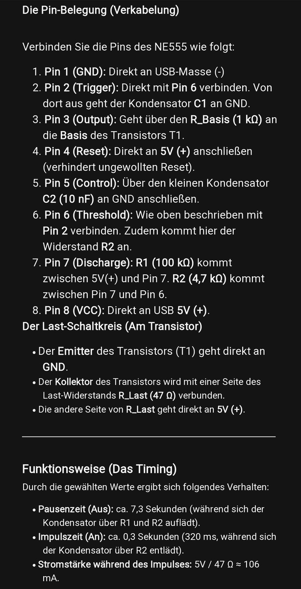

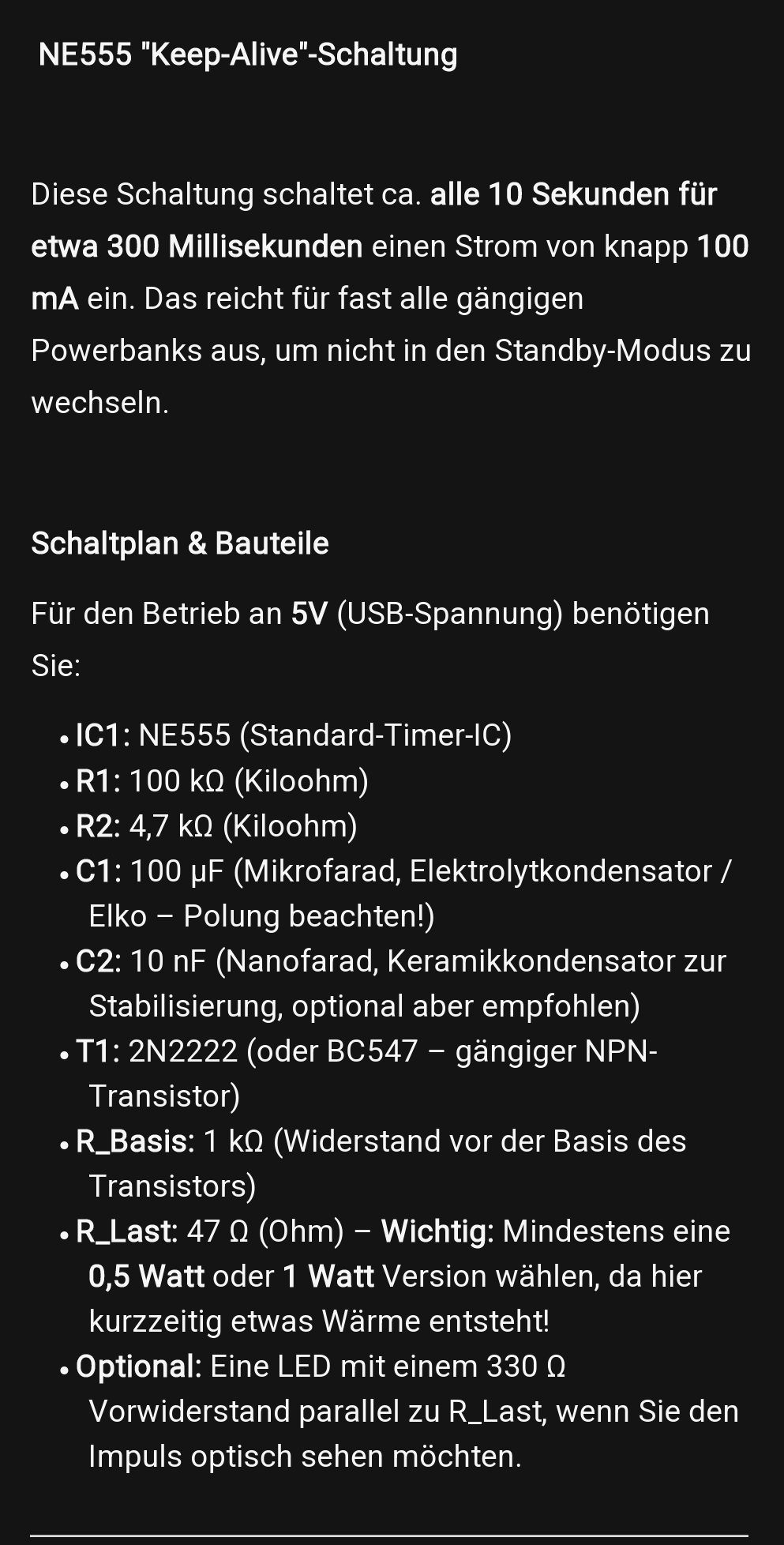

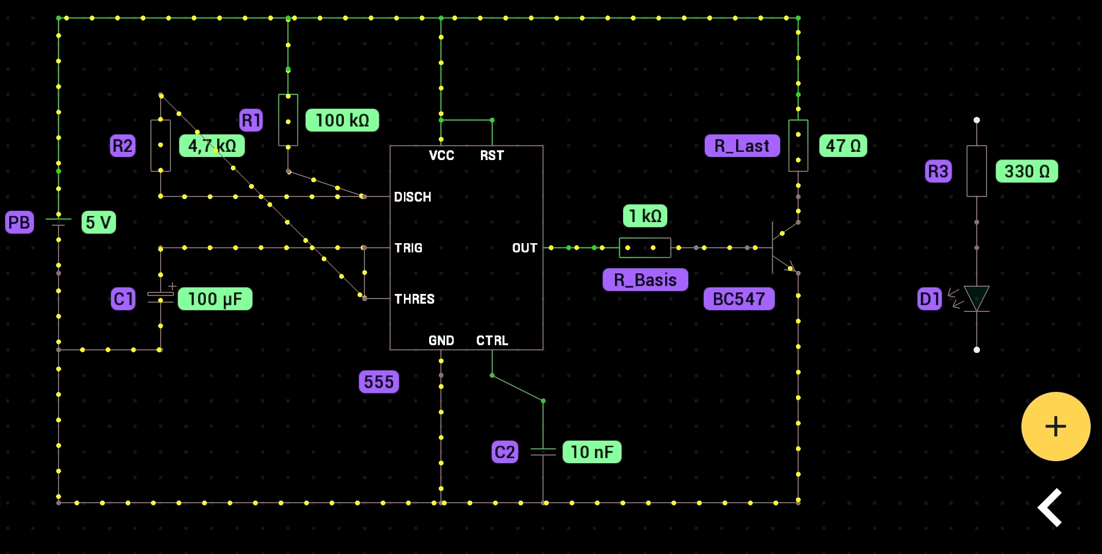

Ich brauche ein minimalen Abnehmer der die Powerbank wach hält! Ein ESP8266-01 WiFi modul soll mit eine Powerbank betrieben werden. Der ESP geht in den Deep Sleep und wacht alle 30 min. auf um die Temperatur zu messen (DHT22) und sendet diese an Home Assistant.
Ich habe eine Anleitung gefunden bzw KI hat mir was gegeben, sie Anhang.
Könnte da mal jemand drüber gucken ob ich das so richtig gemacht habe?
Ich würde noch eine led mit einbringen damit es visuell sichtbar ist.
Der interne Transistor des NE555 (ca. 200mA) hält ja schon fast mehr Strom aus als der BC547 (max. 100mA). Falls wirklich über 100 Milliampere nötig sind um die Powerbank wach zu halten, dann nimm lieber einen BC337, der hat die gleiche Gehäuseform und hält kurzzeitig 1 Ampere aus.

Der Schaltplan ist eine Lichterkette für den Weihnachtsbaum ;-) Eine schlaue KI hätte dir diesen Link zeigen müssen: http://mino-elektronik.de/Powerbank/powerbank.htm#pbw4
Das Timing solltest Du für Deine unbekannte PB verwenden.

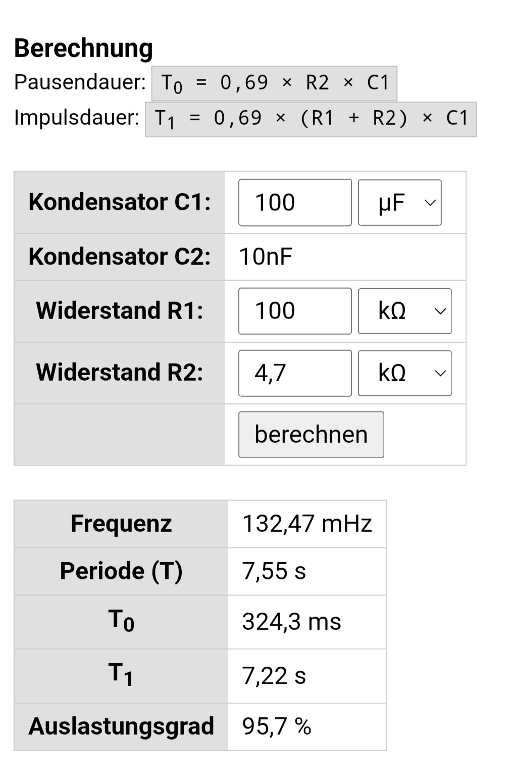

Eben, einige Powerbänke schalten sich bei Nichtbenutzung nach etwa 15 Sekunden ab, deswegen sollte schon nach ungefähr 10 Sekunden ein neuer Abschaltverhinderungsstromimpuls kommen.
Mario M. schrieb:
Auch der sagt eindeutig Impulsdauer T1 = 7,22
Du hast recht, also muss man den NPN-Transistor durch einen PNP-Transistor austauschen, oder besser gleich einen Darlingtontransistor BC516 (max. 400mA) einsetzen, dann kann man sich auch die Diode vor der Transistorbasis sparen.
