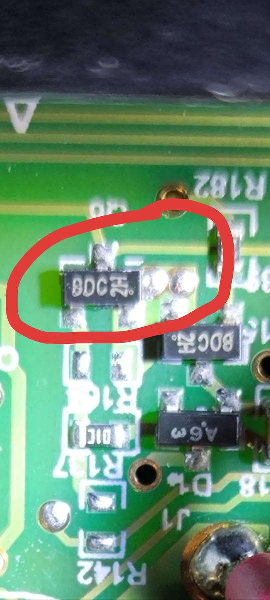

an einem meiner Ladegeräte für Lipos ist gestern ein Bauteil abgeraucht.
Ich habe zum Glück noch ein zweites Gerät hier, und konnte so zumindest ein Bild davon machen.
Ich kann nur mit der Aufschrift nicht wirklich was dazu finden.
Ich hoffe ihr könnt mir helfen.

H. H. schrieb:
KTC9014S-C, ein 08/15 NPN-Transistor. Kann man durch BC817-40 ersetzen.
Ich habe noch >1000 Stück, würde dem TO aber auch nur wenige in einem ganz normalen Brief zusenden. Porto dürfte 1,10,- Euro sein.
@TO Bei Interessen PN mit Mailadresse an mich.

Die Transistoren von Jörg sind bei mir angekommen.
Habe direkt einen davon eingebaut. Leider brennt der gleich wie durch sobald ich einen Akku anklemme.
Und der Lüfter am Lader läuft auch die ganze Zeit, obwohl der sonst erst nach dem Start des Ladevorgangs angelaufen ist.
Da scheint also mehr kaputt zu sein. Leider reicht mein Wissen nicht dafür aus den Fehler weiter einzugrenzen.

Nenne mal den Typ des Ladegerätes und mache einige gute (scharfe) Fotos von der Platine.
Hast du einen Akku mal verpolt angeschlossen?

Dann kannst du Messungen machen. Aus der Ferne ist es schwierig dir zu erklären wie und was du messen sollst. Ich würde erst einmal den wieder defekten Transistor auslöten. Dann würde ich eine Sichtkontrolle der kompletten Platine durchführen. Gibt es defekte zu sehen, aufgeblähte Kondensatoren, verkohlte Stellen, Bauteile mit abgeplatzten Stellen?
Mit dem Messgerät kannst du versuchen Bauteile z.B. auf Kurzschluss zu testen, natürlich ohne dass das Ladegerät mit Strom versorgt wird. Du hast den Luxus Vergleichsmessungen zu machen, an den anderen vorhandenen Ladegerät.
Das umgeknickte TO220 Bauteil ist vermutlich so nicht in Originallage.
Die Platine im Bereich von Q33 würde ich gründlich reinigen. Die Lötstelle und der Bereich um das Bauteil sieht für mich nicht original aus.
https://www.mikrocontroller.net/attachment/705819/IMG_20260928_180408.jpg
Der Transistor den du eingelötet hast hat zu viel Lötzinn bekommen, und damit auch zu viel Hitze.
Einen Schaltplan wird es für das Teil nicht geben, man muss sich schon irgendwie durchwurschteln. Welchen Skill du hast können wir nicht beurteilen, ich vermute aber du bist ziemlich unbedarft.

Du meinst das Bauteil was eigentlich Richtung Kühlkörper stehen müsste?
Es ist alles so in Position gewesen wie es jetzt ist. Da ich dieses Ladegerät aber vor Jahren gebraucht gekauft habe, kann ich natürlich nicht ausschließen das hier schon mal jemand dran war.
Das von dir genannte Bauteil bei Q33 hat bei mir dieses Gefühl auch schon ausgelöst.
Ich habe die Platine schon mit einer Lupe angeschaut. So konnte ich auch den defekten Transistor finden. Ansonsten lässt sich rein optisch kein weiteres Bauteil mit einem Schaden finden.
Ich werde den anderen Lader mal zerlegen und schauen ob dort die Bauteile in der selben Position sind.
