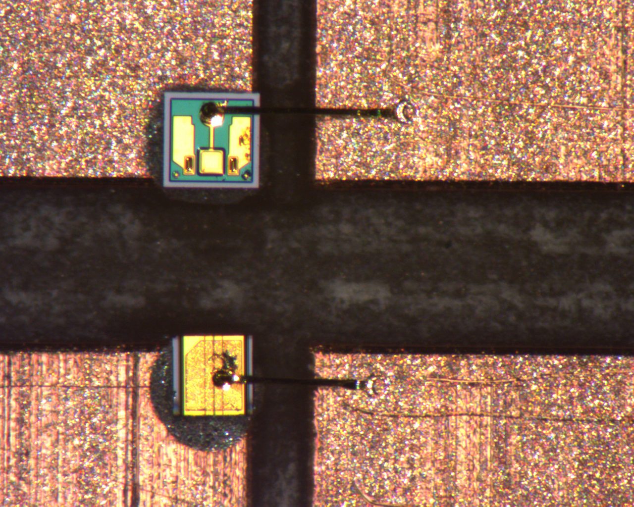

Für meine Arbeit habe ich unter anderem eine Probe aufgebaut, bei der
eine LD in eine PD strahlt. Ein Bild des Aufbaus ist im Anhang zu
finden. Der Abstand der Dioden beträgt 500 µm

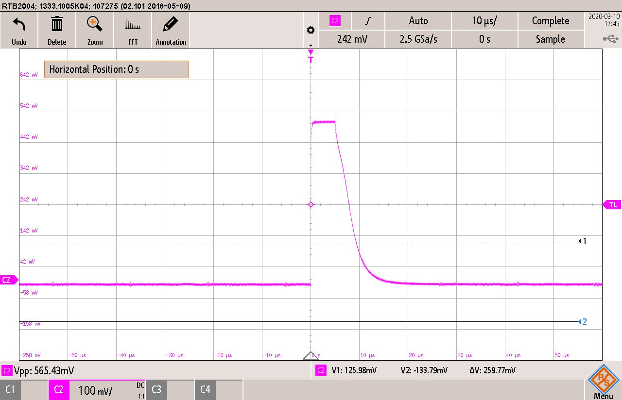

Im Anhang ist außerdem ein Screenshot eines Oszis was während des
Laserbetriebes direkt an die PD angeschlossen wurde. Die Kontaktierung
beider Bauteile ist also nicht das Problem.
Warum hat der Verlauf am Oszi ein teilweise kapazitives Verhalten?
Kapazität der Photodiode (keine Ahnung warum du nicht in der Lage bist
das Wort auszuschreiben) die allerdings mit 1pF sehr gering ist, also
eher des Oszi-Kabels und Eingangs ?
Weil dein Tastkopf eine erhebliche Kapazität hat.

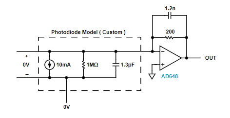

Ich habe mithilfe der Website diesen OPV konfiguriert und besorgt:
https://www.analog.com/media/en/technical-documentation/data-sheets/AD648.pdf

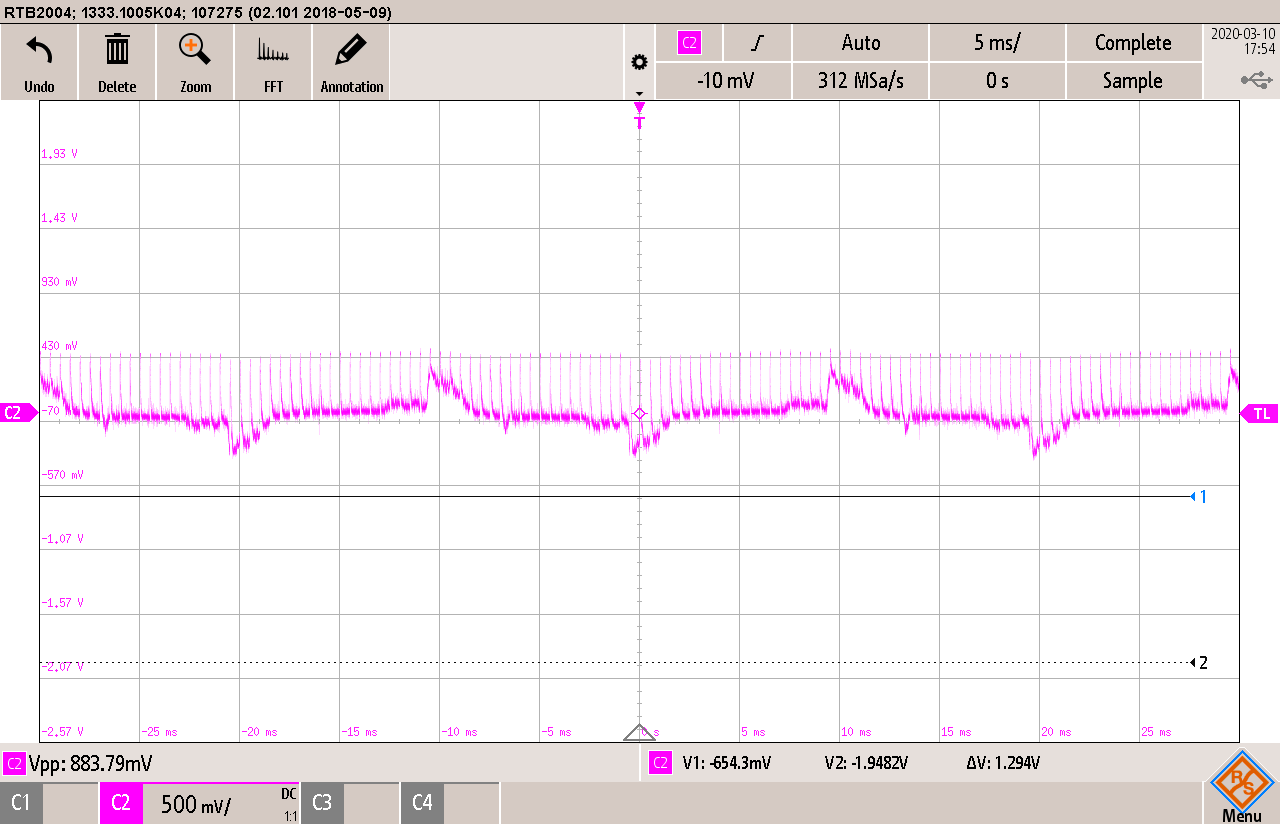

Das erste Bild im Anhang zeigt die verwendete Schaltung. Das zweite und
das dritte zeigt den Oszi Readout erst mit unbestrahlter und dann mit
bestrahlter Fotodiode.
In beiden Fällen ist noch ein 1 kHz Hochpass hinter die
Verstärkerschaltung geschaltet.

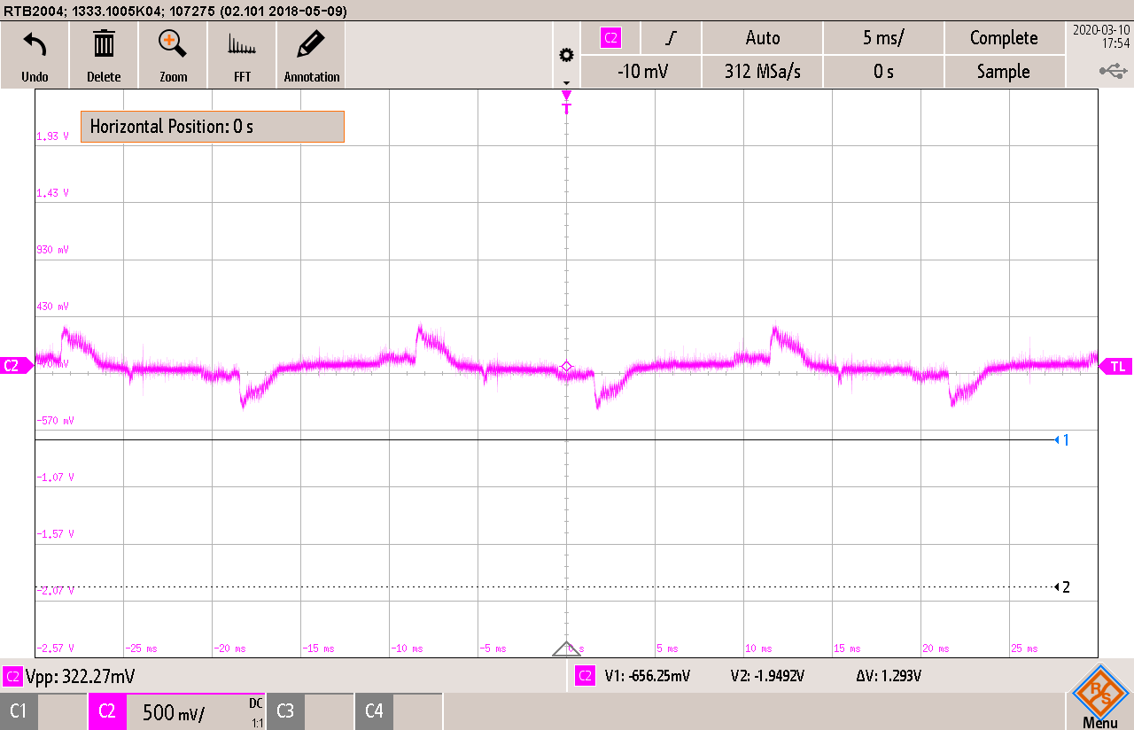

Im 4. Bild im Anhang ist der Oszi Readout nur mit dem Hochpass an der
Fotodiode, der Hochpass scheint also zu funktionieren. Der Fehler muss
bei der Verstärkerschaltung liegen.
Wieso bildet sich diese "Eigenschwingung" im System?
Warum funktioniert die Verstärkerschaltung nicht?
Das sind Störungen aus dem 230V Stromnetz, du fängst dir Ströme von
Schaltnetzteil ein.
Versuche es mal mit Versorgung aus 9V Batterien.
Ich sehe Impulse, irgendwas funktioniert also.

Helmut S. schrieb:
> Das ist keine Eigenschwingung sondern das ist eine 50Hz Störung aus dem
> Netz. Leuchtstofflampen?
Vielen Dank für den Hinweis. Ich werde das verfolgen.
Kurze Verständnisfrage dazu: Müsste der 1 kHz Hochpass nicht eine 50 Hz
Störung filtern?
LG
Stephen
1. Wie hast du den 1kHz Hochpas dimensioniert?
R =
C =
Ein realer 1KHz Hochpass hat keinen rechteckförmigen Frequenzgang. Wenn
du den 1kHz Hochpass mit 1/(2*pi*R*C)=1kHz dimensioniert hast, dann hast
du die 50Hz-Störung um ca. Faktor 20 unterdrückt.
Das ist Faktor 20. Entspricht 26 dB.
Ich glaube, die Versorgungsspannung der OPV ist nicht sauber oder das
Layout der Schaltung. Es sieht klassisch nach einem 50 Hz Brumm aus.
Leuchtstoffröhren oder Glühbirnen würden nur Pulse erzeugen.
Zeige mal die Schaltung inclusive Netzteil und Layout der Schaltung.
