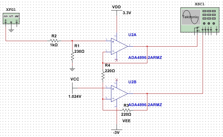

Hallo, ich möchte immer noch DC Spannung mit einem AD7356
digitalisieren. Am Ende brauche ich ein differentielles Signal zwischen
0 und 2.048V symmetrisch um 1.024V.
Wie man das macht weiß ich aber bereits. Meine Eingangsspannung der
Quelle ist wie gesagt DC und zwar von 0 bis maximal 11V. Das kann man
schön mit Spannungsteiler runterteilen oder mit R_g und R_f an einem
Operationsverstärker. Dann hat man aber leider eine feste
Spannungsteilung, die 12Bits des ADCs teilen sich also auf die 11V auf.
Und das soll jetzt einstellbar sein, also wenn das Eingangssignal
kleiner ist, dann soll trotzdem der ADC möglichst gut ausgenutzt werden.
Ich dachte da an einen Programmable Gain Amplifier, und zwar an den
LTC6910-3 http://cds.linear.com/docs/en/datasheet/6910123fa.pdf
Nachteil ist, dass der invertiert. Aber gut, das ist auch egal. Ist die
Schaltung im Anhang so OK? Vom Prinzip her ist der linke OPV wie der
LTC6910-3 beschalten nach dessen Block Diagramm aus dem Datenblatt. Wie
ich das sehe ist das gut, aber ich weiß nicht ob ich mit den maximal 11V
direkt an den Eingang gehen darf, irgendwie finde ich keine Angaben zum
Spannungsbereich.
Anhang:
Bild wie es bisher ist.
Bild wie ich es bauen möchte.
Vielen Dank!

Ja das stimmt schon, aber ein negatives Signal kann ich nicht auf den
ADC-Eingang loslassen, der ist differentiell und geht von 0 bis 2V.
Edit:
Jetzt hab ich verstanden, im differentiellen Signal am ADC ist der
niedrigste ADC Wert bei größter Spannung so wie ich jetzt die
Soll-Schaltung habe. Ja, ist ein Einzeiler.
Edit:
Oder man tauscht die beiden ADC-Anschlüsse.

Hm ... dieser LTC Stein verstärkt ja nur. Das bedeutet ich muss die
Spannung am Eingang schon vorher unterteilen auf 2V. Also damit wenn 12V
von der Quelle kommen diese dann geteilt werden nach 2V, der PGA hat
dann Verstärkung 1 und der ADC sieht auch die 2V. Kleinere Spannungen
kann ich also dann verstärken aber irgendwie fühlt sich das nicht gut an
zuerst einen Spannungsteiler und dann einen Verstärker dahinter für
kleine Signale die man auch ohne Spannungsteiler bei kleinerer
Verstärkung auf den ADC geben könnte.
Bei diesem PGA ist also R_F immer kleiner oder gleich R_G. Gibt es auch
PGAs die einfach zu verwenden sind die nicht nur verstärken sondern auch
abschwächen?

Allerdings hat man eine aehnliche Technik bei klassischen
Oszis perfektioniert. Dort wird mit einem schaltbaren
Abschwaecher geteilt und anschlieszend um einen festen
Faktor verstaerkt.
Optimal fuer Deinen Fall waere ein schaltbarer Abschwaecher,
aber da kenne ich nix integriertes.

Nun es gibt ein paar PGAs die auch abschwächen können, aber meist nicht
genug , ich bräuchte Abschwächung um Faktor 5,5. Und das sind dann auch
meist Steine für hohe Frequenzen in entsprechendem Package, ich brauche
nur DC bis 1MHz.
Einen progammable attenuator habe ich auch noch nicht gefunden ausser
als externes Gerät. Es gibt noch Digitalpotis.

Das Sinnvollste ist in der Tat einen festen Abschwaecher und einen
einstellbaren Verstaerker, speziell wenn man mitb Eingangsspannungen
oberhalb der Speisung arbeiten will.

OK sehr gut. Der PGA hat einen unterschiedlichen Eingangswiderstand je
nach Verstärkung. Das hat zur Folge, dass wenn ich den direkt hinter
einen festen Abschwächer (Spannungsteiler) baue dieser
Eingangswiderstand die Eingangsspannung verändert. Also wenn ich 12V am
Eingang feste Teile und dann den PGA mit Verstärkung 1 schalte ist die
Spannung niedriger wie wenn ich nur den Spannungsteiler habe. Sollte man
daher zwischen Spannungsteiler und PGA einen OPV als Impedanzwandler
einbauen?
