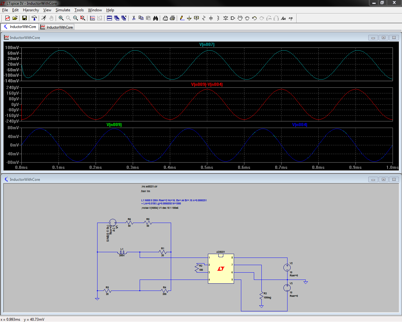

Als Anhang habe ich mal Ergebnisse einer Simulation mit LTSpice
angefügt.
Es ist eine Brückenschaltung zur Messung der induktiven Spannung die
durch die Spule in der Brücke erzeugt wird.
Die Spule besitzt eine parasitären ohmschen Widerstand von 2 Ohm. Die
Brückenwiderstände sind so dimensioniert, dass im Gleichstromfall
die Brücke abgeglichen ist. Bei Anlegen einer Wechselspannung verstimmt
die Spule aufgrunder der induktiven Spannung die Brücke, sodass eine
Brückenspannung (V(n004-V(n011)) messbar ist. Die Potentiale an den
beiden Brückenklemmen V(n004) und V(n011) bewegen sich wie im Ergebnis
der transienten Simulation zu sehen zwischen -80mV und 80mV.
Daher sollten doch wohl besser Folienkondensatoren für den Hochpass
verwendet werden oder?
Ich möchte die Differenz zwischen den Potentialen messen.

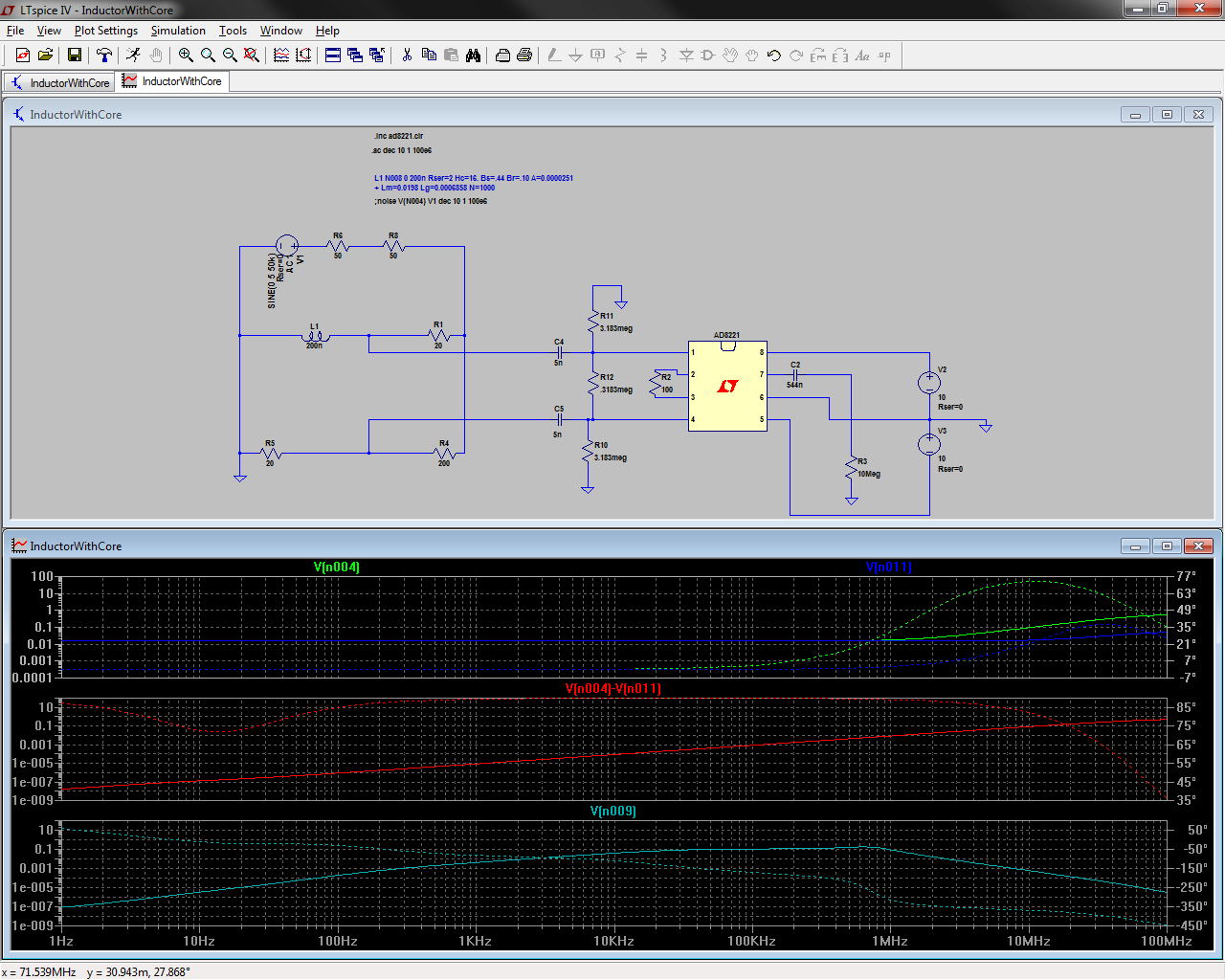

Den Hochpass vor dem InAmp zum Verstärken der Differenzspannung habe ich
jetzt mal für eine Grenzfrequenz von 10Hz ausgelegt.
In diesen InAmp-guide von Analog Devices wird empfohlen, zwischen den
Ports 1 und 4 des InAmps einen Widerstand in der Hoehe von 1/10 der
Widerstände des Hochpasses zu integrieren, um die Schaltung
tolleranter gegenüber Bauteiltoleranzen zu machen.
Die Differenzspannung an der Brücke möchte ich nun mit einem
Instrumentenverstärker verstärken. Das verstärkte Signal möchte ich mit
einem Osziloskop messen. Bei dem Tektronix TDS1000B beträgt die untere
Grenze des Messbereichs 2mV/div. Wenn mein Signal also 20mV groß ist,
beginnt der interessante Messbereich. Das sind etwa 5kHz (siehe Signal
V(n009) nach dem Instrumentenverstärker im Ergebnis WheatstoneAC) Mit
steigender Frequenz steigt die induktive Spannung auch noch weiter an.
Wäre die Dimensionierung des Hochpasses so machbar? Oder könnte ich die
Grenzfrequenz des Hochpasses noch wieter hochsetzten, wie z.B. 100Hz,
weil der Nutzfrequenzbereich erst bei 5kHz beginnt?

Du könntest die Meßfrequrenz kräftig erhöhen, bis der induktive
Spannungsabfall dominiert. Du könntest auch einen gewissen
Spannungsabfall am 2R Widerstand zulassen. Solange du uns aber nicht
sagst, wozu du den Spannungsabfall an einer 200nH Induktivität messen
willst, kann man nichts konkreteres sagen.
Mir ist etliches in deiner Anwendung nicht klar. Warum willst du
beispielsweise überhaupt einen Hochpaß verwenden? Geh doch direkt mit
dem AD8221 an die Brücke.

#2975653
>Bin leider kein Experte in Sachen Schaltungsentwicklung..
Das Hochpaß-Beispiel aus dem Datenblatt soll nur veranschaulichen, daß
man immer einen Gleichstrompfad von den Eingängen des AD8221 nach Masse
vorsehen muß. Dafür hat man drei Beispiele gegeben, die
Übertragerankopplung, den Temperatursensor ohne Massebezug und die
AC-Ankopplung mittels Caps. Alles Anwendungen, in denen man zusätzlich
für Gleichstrompfade nach Masse sorgen muß. In deiner Anwendung hast du
aber schon die Gleichstrompfade nach Masse, nämlich direkt in der
Brücke.
Einen Hochpaß an den Eingängen nimmt man eigentlich nur, wenn man
zusätzlich einen Gleichstrom durch die Brücke schickt und der
Gleichstromabgleich der Brücke sich so stark verstimmen kann, daß der
nachfolgende Verstärker übersteuern würde. Dann trennst du DC einfach ab
und verstärkst nur AC.

#2981279
Wenn du Figure 16 des Datenblatts
http://www.analog.com/static/imported-files/data_sheets/AD8221.pdf
zu einem Bode Plot ergänzt
http://en.wikipedia.org/wiki/Bode_plot
erkennst du, daß sich bei Gain=100 eine Grenzfrequenz von rund 100kHz
ergibt und bei Gain=1000 10kHz. Interpoliert man das intuitiv, erhält
man für Gain=500 eine Grenzfrequenz von rund 20kHz. Das ist nur um den
Faktor 4 größer als deine Signalfrequenz von 5kHz. Wünschenswert wäre
aber ein Faktor von 10, besser noch 20. Ist die Verstärkungsreserve
