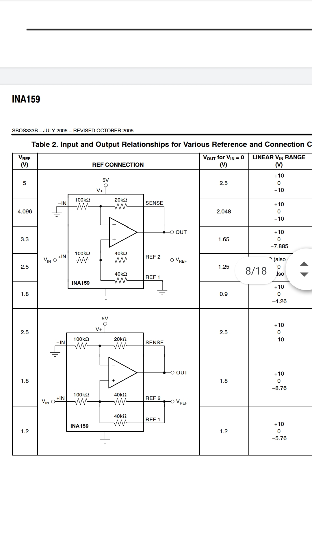

Ich habe einen Messsensor, der analog +-10 V ausgibt .
Da ich einen ads 1256 zur Auswertung nutzen will, dieser aber nur
zwischen. 0 bis 5 v auswerten kann, habe ich als Wandler dazwischen
einen Ina 159 gekauft, der nach Datenblatt ja genau dafür gemacht ist,
genau einen solchen Fall zu überbrücken.
Allerdings bin ich eher Experte in Auswertungsmethoden und habe bisher
erfolglos versucht, den Ina 159 abzuschließen.
Ich habe die Schaltung im Anhang nachgebaut. Meinem Verständnis nach,
wäre doch der Minimaltestfall, das ich gar keine Analogquelle
anschließe, sondern im Prinzip nur Strom auf die Schaltung gebe. Da dann
IN+ =0 V ist, sollte ich an out doch eigentlich 2.5 V messen. Tue ich
aber nicht.
Wenn ich also einen Sensor mit Plus und Masse habe, wie muss ich diesen
an den Ina anschließen und welche Pins greife ich für den adc ab, um den
output messen zu können?
Ich verstehe auch nicht diese Sense Leitung und weiß auch nicht, gegen
was ich out messen muss. Vref oder Masse?

Vielen Dank für die schnelle Antwort. Hier kommt die Rückmeldung :
Ich hatte tatsächlich hier einen Fehler gemacht und die Referenzspannung
gar nicht angeschlossen. Nun funktioniert es. Allerdings habe ich hier
eine neue Frage. Ich habe verschiedene 5 V Quellen als Referenz
angeschlossen zum testen.
Bei 0 v gibt der Ina 159 die halbe Referenzspannung aus und schwingt bei
input von +-10v um 2 volt um die halbe Referenzspannung. Allerdings
liegt die ausgegebene Spannung bei 0V am Eingang nicht perfekt bei 2.5
v, sondern bei 2,66 beispielsweise und die Maximalwerte sind auch gleich
verschoben. Also 0.66 und 4.66. Dieser offset ist erstmal nicht so
dramatisch, aber muss ja berücksichtigt werden.
Was würdet ihr empfehlen? Sollte man die Referenzspannung auch mit dem
ad Wandler auf einem separaten Kanal messen, um dann die reale Referenz
berechnen zu können? Oder gibt es noch einen anderen weg?

Moderator #6118862
Magnus schrieb:
> Allerdings liegt die ausgegebene Spannung bei 0V am Eingang nicht
> perfekt bei 2.5 v, sondern bei 2,66 beispielsweise und die
> Maximalwerte sind auch gleich verschoben. Also 0.66 und 4.66.
Dann stimmt irgendetwas nicht, der INA159 sollte sehr viel genauer sein.
Ein gleichbleibender Offset (in deinem Fall +0,16V) über den gesamten
Eingangsspannungsbereich deutet eigentlich auf eine falsche
Referenzspannung hin. Miss doch mal im laufenden Betrieb (Vin=0V) die
Spannung an allen acht IC-Pins gegen den REF1-Pin (=GND), und zwar
direkt an den Pins, um Probleme mit Kontaktwiderständen auszuschließen.
Wenn die Referenzspannung stimmt und trotzdem noch komische Werte
herauskommen, könnte es sein, dass die Schaltung schwingt (an den
Stützkondensator an den Versorgungsspannungspins hast du ja sicher
gedacht). Wenn du auch ein Schwingen ausschließen kannst (bspw. mittels
einer Oszimessung), könnte der Baustein kaputt sein.
Ich vermute aber eher einen Fehler im Schaltungsaufbau oder in deiner
ursprünglichen Messung. Beides kann mit obiger Messung aufgedeckt
werden.

Gast #6128995
Moin,
Danke für die Hilfe. Ich habe alles durchgemessen und auch alle
Versorgungs und Ausleseleitungen mit Kondensatoren entstört. Dennoch
habe ich bei Vin =0 eine Referenzspannung von 2.635, das entspricht aber
der genau halben Spannung auf Ref 2.
Die Auswertung erfolgt nämlich mit einen ADC Hat für den Raspberry Pi.
Die Spannung, die ich da abgreifen kann, ist die Versorgungsspannung des
Pis selber, mit der eigentlich auch der ADC gespeist wird. Und die
Spannung liegt bei 5.27, zumindest ist es das was die Messung am Ina und
mit einem Multimeter an der Versorgungsspannung anzeigt.
Ich habe mal die Pläne des Hats verlinkt. Musste ich an einer anderen
Stelle die Spannung abgreifen? Irgendwie muss ich dich bei meiner
Messung unabhängig von der Referenzspannung sein, da doch auch die
schwanken kann. Daher bin ich wieder bei meiner ursprünglichen Idee, ob
man die versorgungsspannung auch mit aufnehmen sollte um die Referenz
genau zu kennen? Oder kann man den Ina anders verschalten?
https://www.waveshare.com/w/upload/2/29/High-Precision-AD-DA-board.pdf
Viele Grüße aus dem Norden und vielen Dank für den Input.
Gast #6129001
Magnus schrieb:
> 263 KB
Geballte PC-Kompetenz oder mangelndes Textverständnis? ;-(
Was mag wohl beim Hochladen von Bildern der Hinweis "Zeichnungen und
Screenshots im PNG- oder GIF-Format" bedeuten?
