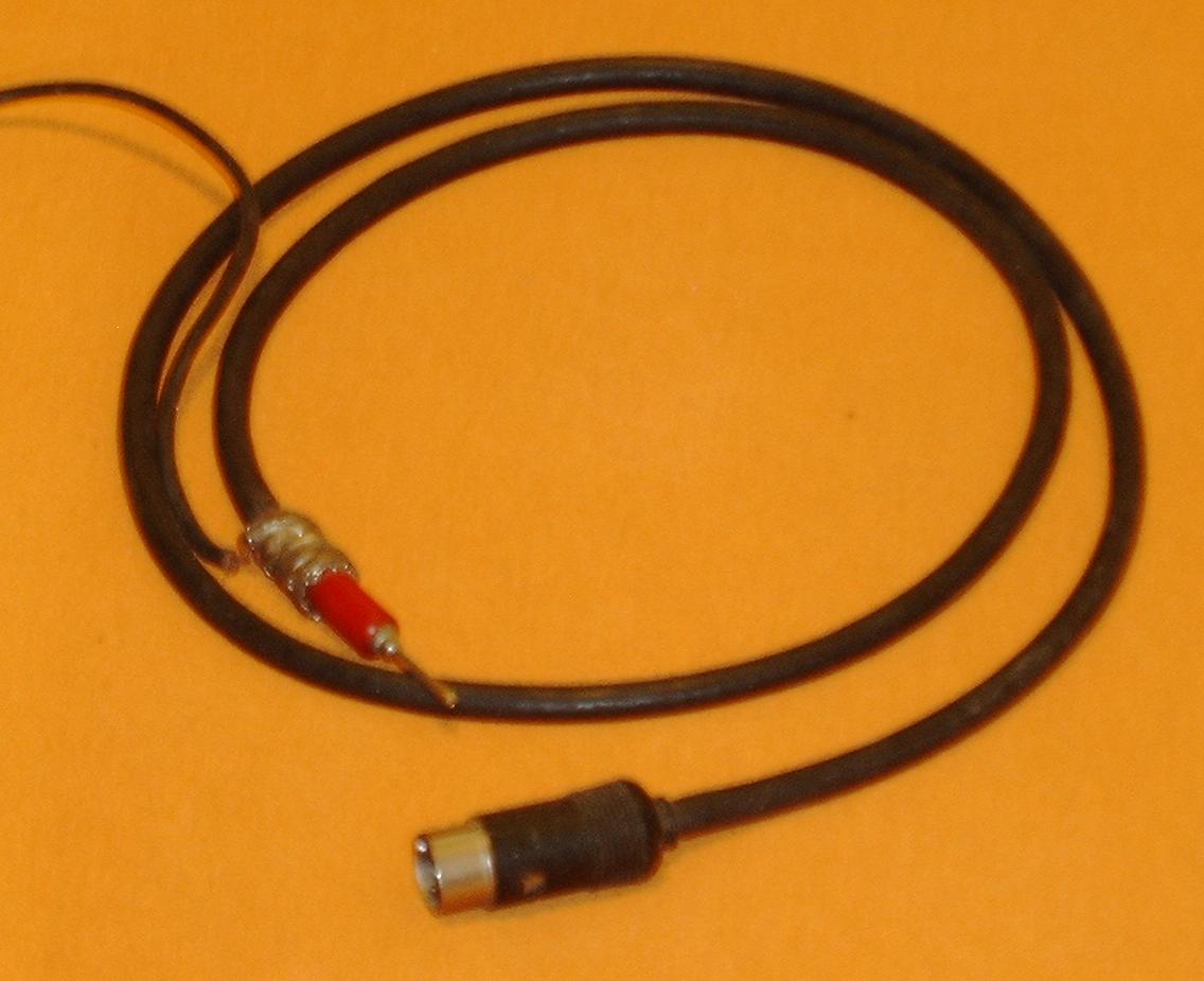

#4009299
micha schrieb:
> gibt es da evtl. sogar Umbauanleitungen im Netz?
Das war damals geboren aus der Not. Ungefähr 1982. Das war mein erstes
Oszilloskop, hab ich immer noch. 7,5MHz-Scope und rumstochern im
CB-Funkgerät vertrug sich nit :)
Notfalls könnte ich mal aufschrauben und schauen, was ich damals
eingebaut hatte. Könnten BF459 oder BF469 gewesen sein statt der KT940.
C9, C11 optimieren, parallel zu R3, R5 kam noch ein kleiner Kondensator,
paar pF, ausprobieren. Die Sperre des Zeitbasisschalters ließ sich auch
verstellen, hatte dann noch eine Ablenkstufe schneller eingebaut. Da war
der Trigger aber schon extrem an der Grenze. Zum TV reparieren noch
einen gefährlichen handgeschnitzten 1:100-Tastkopf gebaut mit passend
ausprobiertem Widerstand und abgestimmter Kabellänge :)
Originalschaltplan
http://www.mikrocontroller.net/attachment/171475/c1-94-schematic_rus.pdf
