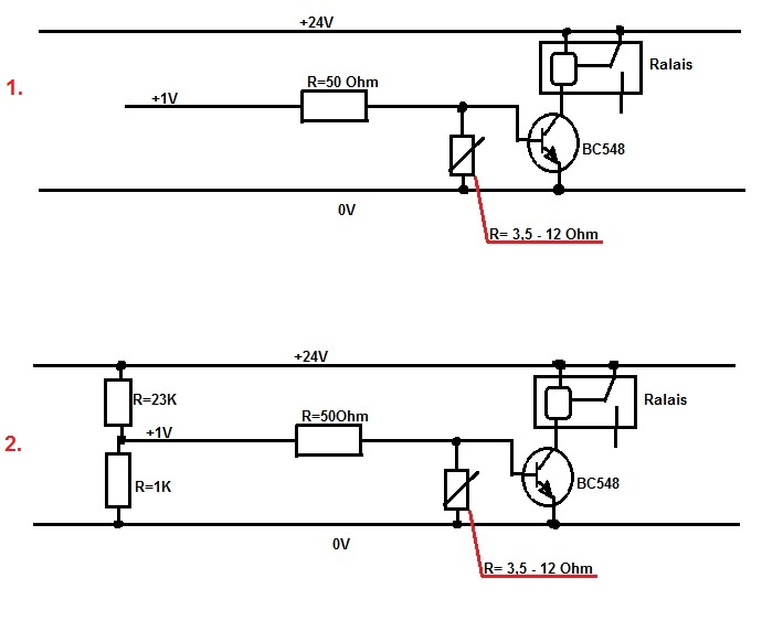

ich habe hier das Problem, dass ich mittes eines 3,3 - 12 Ohm
Widerstandes ein Ralais ansteuern muss.
Der Kaltleiter ist in einem Heitzblock von einer Nebelmaschiene
eingegossen, kann diesen demzufolge nicht ändern oder austauschen.
Wenn den Block kalt ist (ca 25C) habe ich einen Widerstandswert von 3,3
Ohm. Wenn der Block heis wird (ca 300C) habe ich einen Wert von 12Ohm.
An diese Werte bin ich gebunden.
Nun habe ich 2 Schaltungen aufgeführt.
1. Schaltung geht soweit, ev, den 50 Ohm Widerstand noch gegen ein 100
Ohm Poti Tauschen....   aber ich habe eine extra 1V Spannungsquelle die
ich in der
2. Schaltung mittes einem Stromteiler umgehen will,, nun ist aber das
Problem das es ja garnicht funktionieren kann da R 1K und R 3,5-12Ohm
Parajell sind und die werte vorn und hinten nicht mehr hinhauen.
Die Wiederstände reduzieren im Spannungsteiler bringt logischerweise die
Widerstande zum glühen.
Auf der 24V Seite liegt ca 20A an... ist
Das ist soweit schon mal sehr richtig...
Dann ist der Kaltleiter kaputt. Denn da muss schon einiges mehr drin
sein, als nur der Faktor 4.
Bei so einer geringen Widerstandsänderung würde ich einen Komparator
empfehlen. Der schaltet dann auch halbwegs sauber, nicht so wie die sehr
ungenaue Strecke aus Transistor und Relais (die haben beide nämlich ein
recht undefiniertes Schaltverhalten)...
