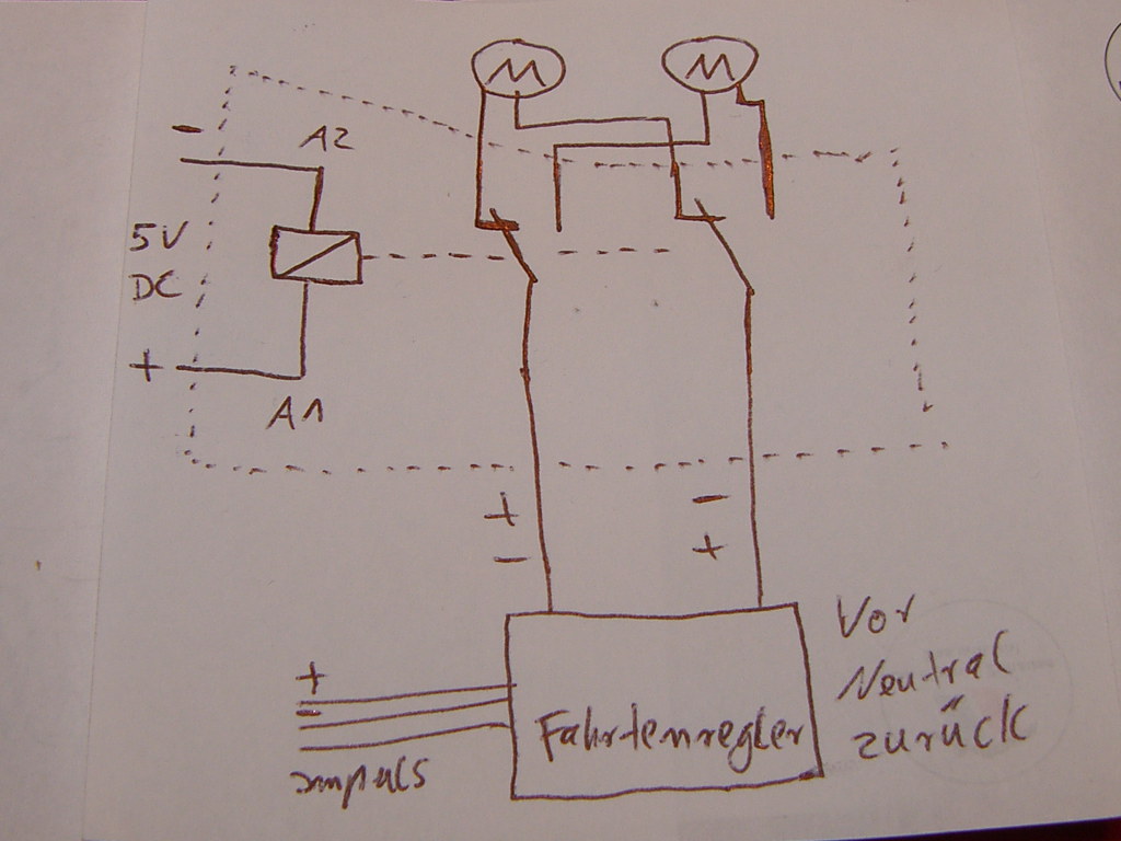

ich suche ein 2 fach Wechsler mit Drehrichtungswechsel ( Plus/Minus) als
SMD Technik.
Eingangspannung -3 bis -5 Volt DC ( Minuseingang) das wäre ein NPN
Transistor aber Verpolung unmöglich ?
Schaltkontakte: max. +/- 5 Volt DC, max.100 mA,
ich habe ein Micro Relais ca. 10 x 6,5 x 5 mm groß, ist aber für mich zu
groß, deshalb Umbauen auf SMD Platine ca. 10 x 5 x 2 mm ?
ich habe ein Bild gezeichnet als Relais 2 fach Wechsler.
können Sie weiterhelfen?

Georg schrieb:
> Deine Schaltung schaltet aber zwischen 2 Motoren um und ändert nicht die
> Drehrichtung.
Mir erscheint der TE auch etwas verwirrt. Der Fahrtregler polt doch
schon um, wie man selbst in der Zeichnung an den eingetragenen + und -
Zeichen sieht.
@TE: Also, was möchtest du nun umschalten?

Matthias S. schrieb:
>> Drehrichtung.
> Zeichen sieht.
ich baue ein Projekt " ferngesteuerte Bagger in Maßstab HO" mit 11
Funktionen ( 9 Motoren, 2 Led, 1 Reserve  für Anbaugeräte wie Hammer
oder Erdbohrer )
ein 7 Kanal Sender, ein 7 Kanal Empfänger mit 3 integrierten
Fahrtenregler, dazu noch 3 Fahrtenregler sowie ein 5 Kanal
Schaltbaustein und 2 SMD Relais.

Martin schrieb:
> CH5: 5 Kanal Schaltbaustein Ausgang1: CH1 Relais
>                             Ausgang2: CH4 Relais
Aha, also willst du wirklich einen Fahrtenregler für 2 Motoren nutzen.
Dann reicht aber ein Relais 1*UM, denn du musst ja nicht zwingend beide
Pole des Motors umschalten, es schadet nicht, wenn da ein Pol der
Motoren dauerhaft am Fahrtenregler angeschlossen ist. 1*UM dürfte
kleiner als 2*UM sein und ist immer noch kleiner als jede Art
elektronischer Umschaltung.
Gast #4456527
Ach so stimmt es reicht ein Wechsler.
Sie hat Recht.
Beide Motoren an Fahrtenregler Minus anschliessen und Plus an Wechsler
anschliessen, + vom Fahrtenregler an Wechsler Eingang anschliessen
fertig.
Oder umgekehrt.
aber ich nehme ein SMD Relais 2 Wechsler AXICOM IM02 4,5 VDC ist viel
kleiner als andere Relais mit 1 Wechsler.
ich hab web durchstöbert, H Brücke in SMD, ein Bipolare Transistor gibt
es doch auf dem Markt. Habe ich nicht gewusst.
Leider nicht möglich weil Bipolar braucht man pos. oder
neg.Steuereingang, auch kein Wechsler. Nur ein Motor
Mosfets  N Eingang, auch kein Wechsler.
ich habe nur neg. Eingang, einfachste Lösung ist die Relais, Plus an
Akku.
Danke für Ihre Hilfe
