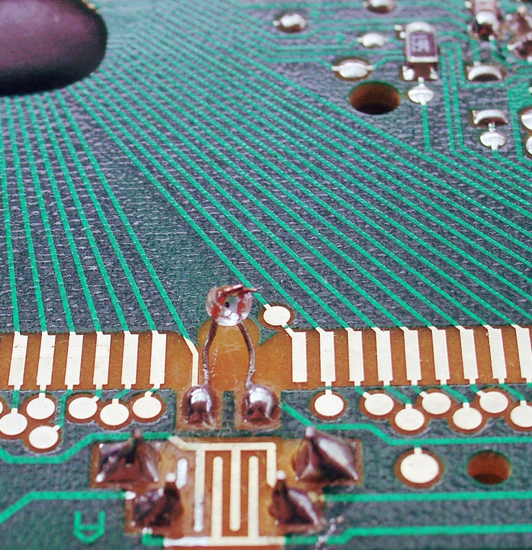

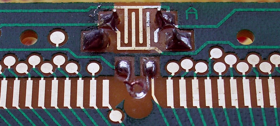

Moin,
ich habe hier einen batteriebetriebenen Funkwecker, den ich oeffnen
musste, um die Billoblechkontakte der Batterieaufnahmen auf der
Unterseite der Platine nachzuloeten.
Die Anzeige des Weckers ist so ein Display das mit einem in der Mitte
geteilten Zebrastreifen auf seine Kontakte auf der Platine geklemmt
wird, dazwischen befindet sich ein Loch, zwecks Hintergrundbeleuchtung
des Displays durch ein auf der Platine befindliches Leuchtmittel.
Dieses Leuchtmittel ist nun offensichtlich defekt und ich wuerde gerne
wissen, wonach ich suchen muss, um Ersatz zu organisieren.
Das Leuchtmittel hatte eine Glashuelle, von der sich noch Reste an der
Basis befinden, die beiden Kontakte sind augenscheinlich im Inneren (wo
das Glas bereits fehlt) fest miteinander verbunden, jedenfalls kann ich
sie nicht einfach auseinanderbiegen, um zu messen, was da fuer eine
Spannung draufgegeben wird.
So weiss ich erstmal nur, dass der eine Kontakt zu einem Dreibeiner mit
der Aufschrift 6Bp fuehrt (ich vermute es handelt sich dabei um einen
Mosfet - finde auf die Schnelle aber kein Datenblatt - und das
Leuchtmittel haengt an Drain, Source geht wohl direkt an den negativen
Pol der AA-Batterie), die Zufuehrung des anderen Kontakts des
Leuchtmittels verschwindet unter einem schwarzen Blob auf der Platine..
Weiss jemand, was das fuer ein Leuchtmittel war, damit ich Ersatz
besorgen kann?
Ansonsten werde ich gleich mal den einen Kontakt abloeten (ist ja eh
bereits kaputt) damit ich die anliegende Spannung messen kann.
Evtl passt es ja doch fuer eine LED als Ersatz.
#7113746
> besorgen kann?
Das war offensichtlich ein Miniatur-Glühlämpchen.
Die Größe ist allerdings aus dem Bild leider nicht erkennbar, weil jeder
Vergleichsmaßstab fehlt.
So würde ich vorgehen.
Eine LED braucht allerdings einen zur Versorgungsspannung passenden
Vorwiderstand.
Bei 2 AA-Batterien, also 3V, lassen sich gelbe, bernsteinfarbene oder
grüne LEDs zur Beleuchtung verwenden, blaue oder weiße (die auch auf
blauen LED-Chiüs basieren)
Den Vorwiderstand würde ich versuchen, irgendwo z.B. beim Transistor,
als SMD-Widerstand über eine aufgetrennte Stelle in der Leiterbahn zu
löten.
Wenn die Uhr tatsächlich mit nur einer AA-Batterie läuft, wirds
schwieriger, weil die Spannung für LEDs zu gering ist, aber es gibt
kleine Step-Up LED-Treiber, die dann auch blaue oder weiße LEDs mit
Hilfe einer kleinen Drosselspule an 1,5V betreiben können. DAs würde
dann allwrdings etwas aufwendigere Bastelei mit kleinen SM D-Teilen.
OP #7113751
Vielleicht, anhand der Reste nicht eindeutig zu beurteilen.
Gross kann sie nicht gewesen sein, nach der Aussparung hinter dem
Display zu urteilen.
In der Zwischenzeit mal den Kontakt auf der Mosfetseite abgeloetet, es
gelingt mir aber leider trotzdem nicht etwas zu messen, Druecken des
Knopfes, der die Beleuchtung eingeschaltet haben soll, fuehrt jedenfalls
nicht dazu, dass eine messbare Zustandsaenderung auf dem vermuteten
Drain des Dreibeiners zustandekommt.
An den anderen beiden Kontakten des Dreibeiners liegen auf jedenfall nur
die ~1.5V der Batterie, damit kame dann wohl maximal eine rote LED als
Ersatz in Frage.
Wenn ich nach so winzigen Gluehbirnchen suchen will, haben die zufaellig
nen speziellen Namen?
OP #7118041
Habe jetzt mal begonnen zu basteln.
Rote 3mm-LED 'leuchtet' zwar mit den nominell 1,5V einer AA-Batterie
aber es ist dermassen schwach, das kann ich vergessen.
Also in die Bastelkiste mit den Teilen fuer Solarlampen gegriffen und
nach den YX8018 gelangt.
Gemessen habe ich den Aufbau noch nicht, tut es aber mit den 1,5V am
Eingang des 8018 ganz gut.
Nur der Platz zwischen LCD-Glasscheibe und der Plastikrueckseite ist
etwas knapp bemessen, es gehen also nur SMD-LEDs, wobei normale SMDs
ebenwegen der raeumlichen Naehe zum LCD ihr Licht zu punktfoermig
abgeben.
Aber es fanden sich noch LED-Filamente, die mit 3V laufen und im
Testaufbau mit dem YX8018 und einer AA-Zelle vielversprechend aussehen.
