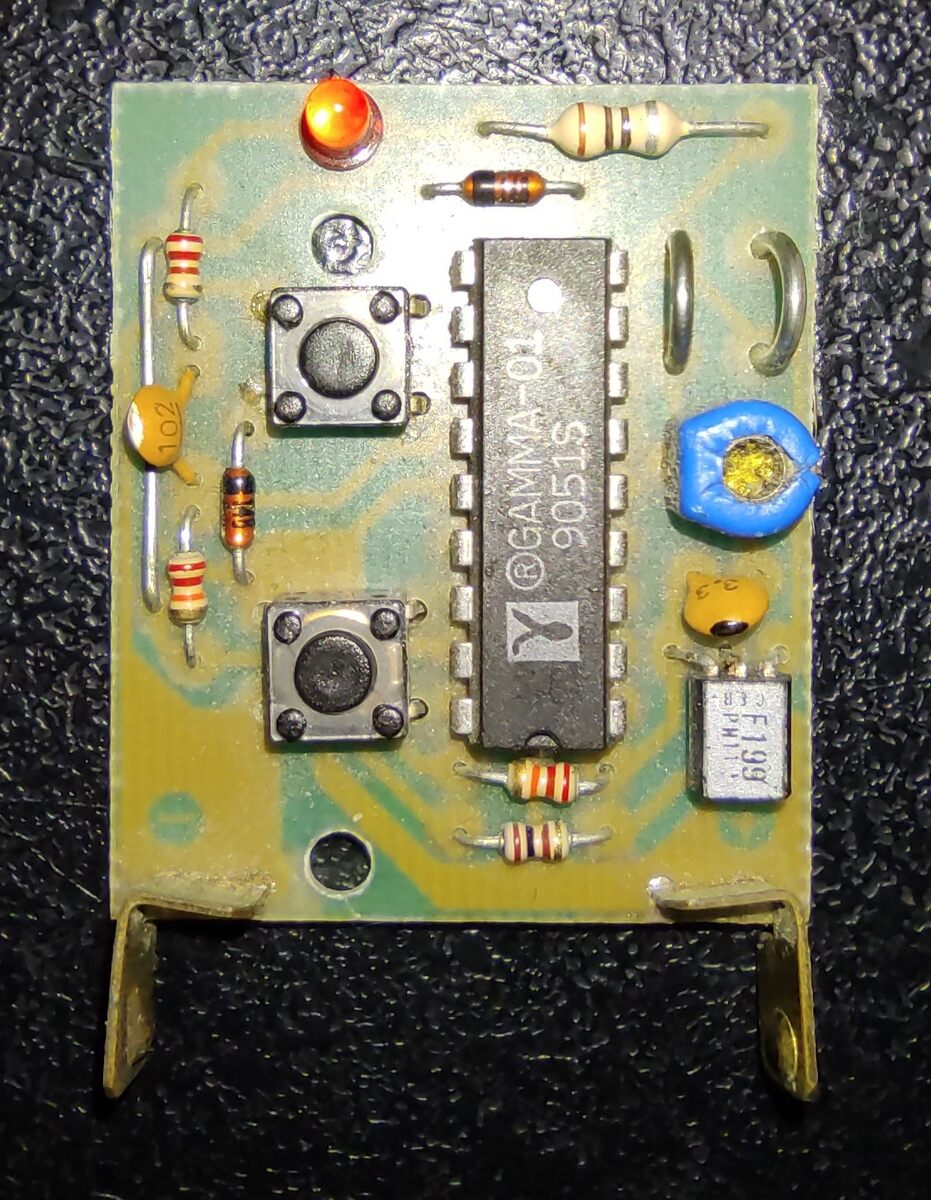

erstmal ich bin neu hier.
Ich habe mich in der Hoffnung dass ich hier Hilfe erhalte angemeldet.

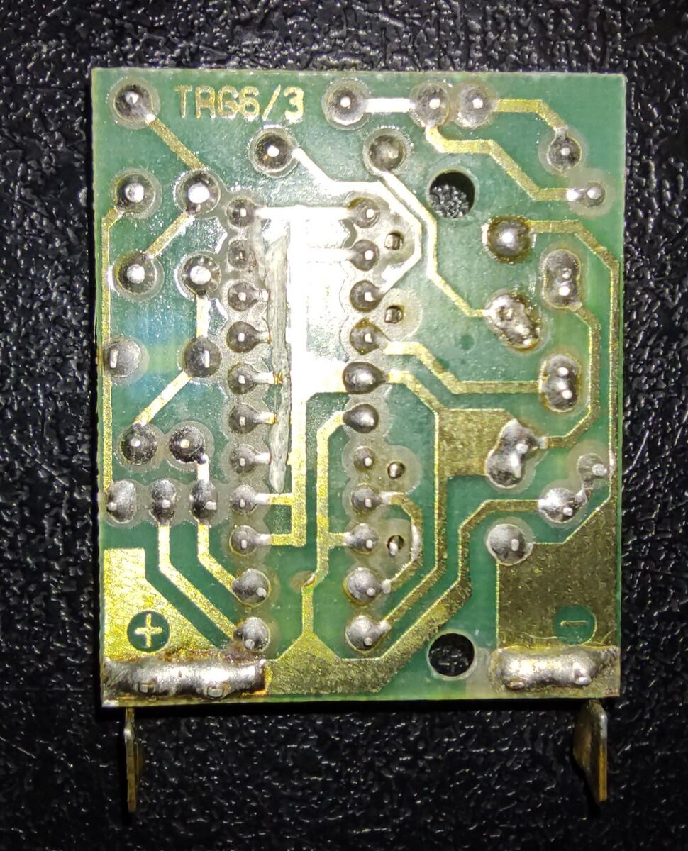

Ich besitze ein älteres Fahrzeug mit einer Alarmanlage aus den 90er Jahren welche vom Vorbesitzer verbaut wurde.
Es handelt sich hierbei um den Hersteller Gamma Car Alarms (Italienische Firma ehemals ansässig in Via Don Giuseppe Locatelli, 51, 20877 Roncello MB, Italien) die es anscheinend schon seit Jahren nicht mehr gibt.
Ein Handsender ist schon seit Jahren defekt und jetzt ist auch der Ersatz-Handsender defekt.
Ich habe leider nur ein Multimeter zum Messen, könnte mir vl. jemand bei der Fehlersuche helfen? Oder mir sagen wie ich vorgehen soll?
LG Robert
#7770223
Schliess die Batterie an und drücke die Tasten. Leuchtet die Leuchtdiode auf?
Wenn ja, schalte nen Kondensator von 1 Mikrofarad und ein Widerstand von 1 Kiloohm hintereinander, dahinter dann nen Kopfhörer und den anderen Pol des Kopfhörers an Masse. Jetzt drückst Du impulsweise die Taste und tastest nacheinander die "Beinchen" des Prozessors mit dem freien Kondensatorende ab, um den Modulatoranschluß des Senders zu suchen. Das macht dann da beim Tastendruck kurzeitig "brrr" und ist das Impulstelegramm. Ist das Impulstelegramm vorhanden, und hört es sich bei jedem Tastendruck anders an?
mfg
OP #7770266
Danke für die Antworten.
Also Kontakte sind in Ordnung, konnte keine kalte Lötstelle finden, Schalter haben auch Durchgang wenn man sie betätigt.
Die LED leuchtet leider nicht, habe nur bemerkt dass die Batterie warm wird sobald man einen der Schalter länger drückt 🤔

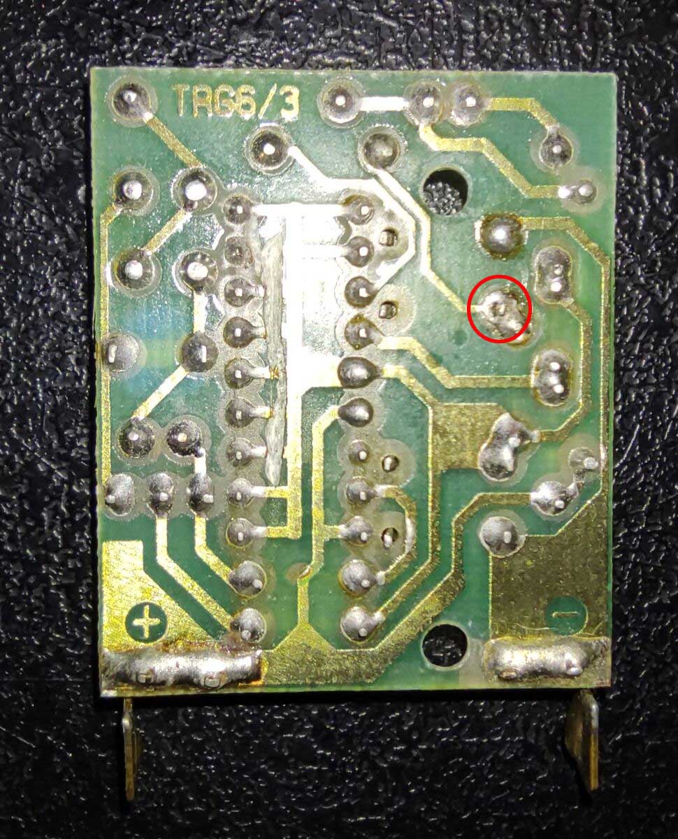

#7770465
Der Handsender kann nur repariert werden, wenn NICHT das proprietäre IC
betroffen ist. Grund, vermutlich kein Ersatz beschaffbar. Verbleiben zum prüfen die restlichen Bauelemente. Die Dioden und der BF199 zuerst. Aber Handsender fallen im Laufe der Jahre auch mal runter. Soll heißen, Keramikkondensatoren oder die Kohleschichtwiderstände könnten theoretisch Risse bekommen, auch wenn es nicht sehr wahrscheinlich ist.
Multimeter und eventuell Lötkolben vorhanden?
Was für eine Batterie wird dort eingesetzt?
Diese Stelle mal genauer prüfen. Sieht so aus als ob das Beinchen des Tasters nicht gut verbunden wäre. Kann aber dem Blickwinkel der Aufnahme geschuldet sein.
OP #7770874
Danke vielmals für die Antworten.
Also das Beinchen ist fest verlötet, auch sonst ist kein lockeres Bauteil zu finden.
Multimeter und Lötkolben sind vorhanden, betrieben wird der Handsender von einer 12 Volt ar23 Batterie.
Wie messe ich den BF199 richtig aus?
Muss ich ihn dazu auslöten oder kann ich die Messung direkt auf der Platine durchführen?
#7770907
wenn kein Oszi vorhanden ist, dann probiere mal das und schaue ob man was hört:
