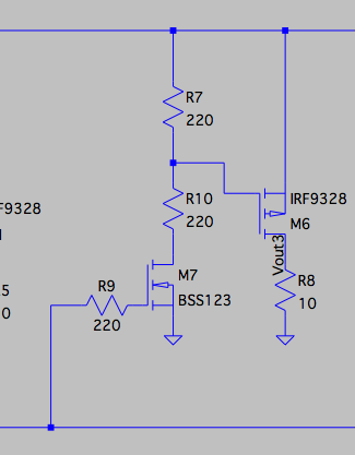

um eine Lötstationregelung aufzubauen, möchte ich die Heizung High-Side
schalten, damit Erde immer verbunden ist. In meinem ersten Entwurf habe
ich eine sehr einfache Schaltung mit Pullup (im Bild links aufgebaut).
Funktionierte auch soweit, allerdings nur mit so niedrigen
PWM-Frequenzen, dass man ein ätzendes Pfeifen hörte. Bei hohen
Frequenzen war der Pull-Up leider zu schwach, um schnell genug
ausschalten zu können. Da ich diese nicht extrem verkleinern möchte und
dadurch alles in dem Widerstand verschwende, muss also eine andere
Schaltung her.
Ich habe irgendwo die im rechten Teil des Bildes ausgegraben. Das
funktioniert auch schon wesentlich besser, allerdings verstehe ich diese
noch nicht ganz.
Daher meine Frage: wie würdet ihr das angehen? Ist die rechte Schaltung
ok so?

Fast. M5 sollte besser ein NPN sein, damit der das Gate auf nahe 12V
ziehen kann.

Teile R1 in 2 * 220 Ohm auf und Du musst nur noch etwa die halbe
Gateladung mit einem halb so grossen Widerstand entladen, bist also fast
4 mal so schnell. Und 6 Volt langen zum Durchschalten.  Ein kleinerer
P-Kanal Mosfet mit kleinerer Gatladung wuerde auch helfen.
> ziehen kann.
Werde ich mal simulieren. Verstehe das ganz noch nicht wirklich, warum
es das verbessert.

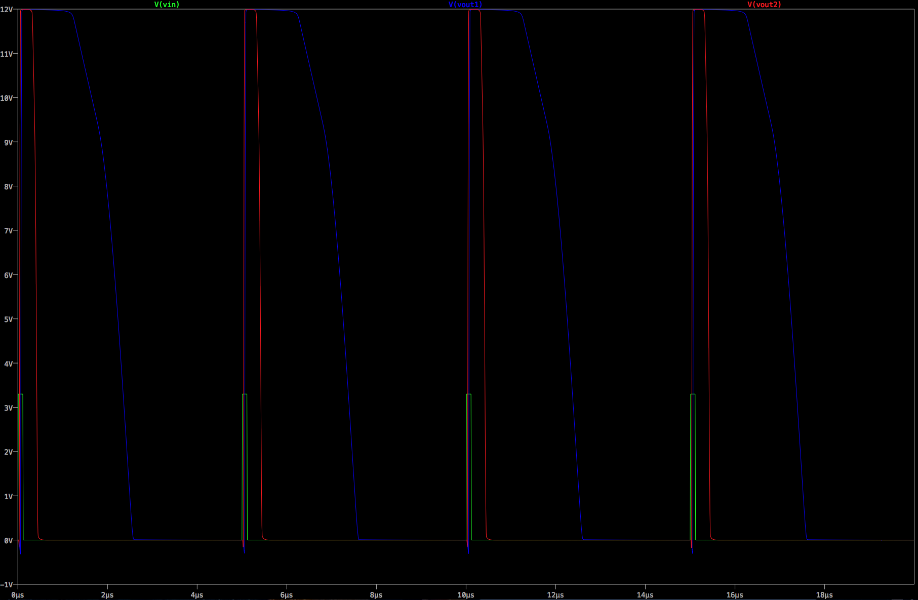

So wie im Anhang? Das brachte leider nur wesentliche Verschlechterung.

In Deiner Schaltung 25.08.2016 19:29 - was soll der untere Widerstand
R10? Der sorgt dafür, dass Dein Gate nicht unter halbe Betriebsspannung
kommt, kann der nicht höher? Der Querstrom (27 mA) mißfällt mir
ebenfalls, solange Du nicht dreistellige kHz willst, kann der Teiler
ruhig hochohmiger werden.
Natürlich, denn das hier:
> 4 mal so schnell.
ist falsch. Mit 2*220R anstelle R1 ist zwar die Gateladung geringer,
aber die Aufladung erfolgt jetzt nicht mehr mit 12V und dem niedrigen
ON-Widerstand des BSS123, sondern mit 6V und 110R Innenwiderstand. Die
Einschaltzeit wird sehr viel länger. Das Ausschalten (Entladen)
geschieht wie vorher über die 220R des R7 und nicht über einen halb so
großen Widerstand.

Gast #4697352
> großen Widerstand.
Ähh, hatte übersehen, dass der alte R1 470R hat. Dann ist das Entladen
tatsächlich schneller, aber das Aufladen (Einschalten) ist viel
langsamer.
