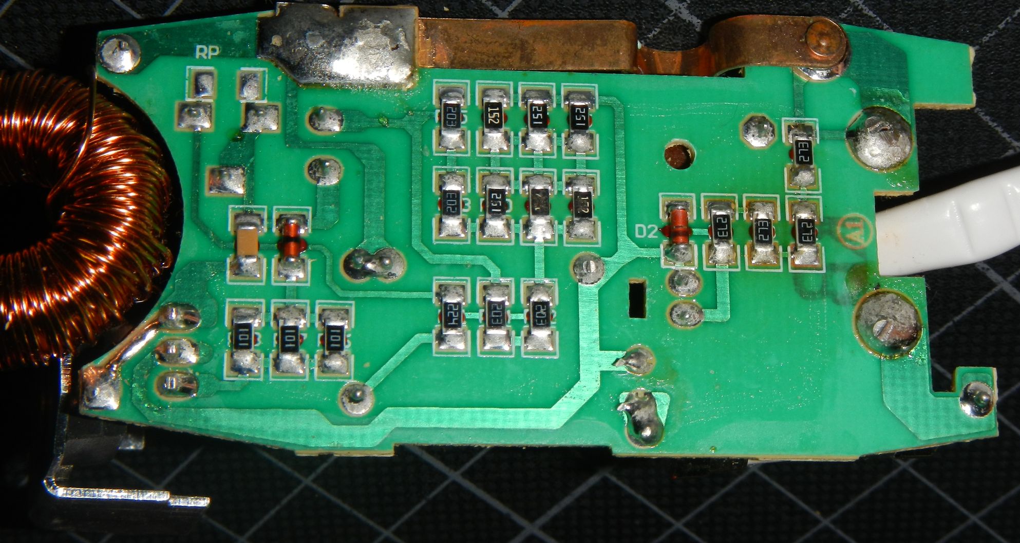

Der Triac war noch OK, ist übrigens keine "snubberless" oder
"logic-level" Variante der Serie, sondern "standard". Es gibt ihn bei RS
für ca. €1, nicht bei R.
Er hat aber nicht mehr geschaltet, weil ein paar Widerstände
durchgebrannt sind.

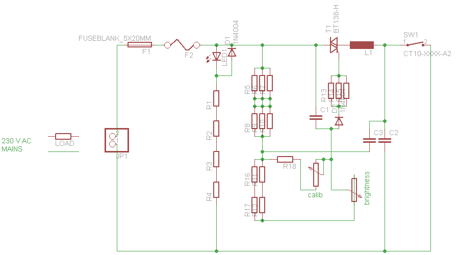

Es gibt offenbar noch keinen Schaltplan für das Ding (cord dimmer switch
 table top dimmer  model sd907 (EU version 220-240 V 50 Hz) /
schematic ). Wenn mir mal langweilig werden sollte..
Das ist für einen einfachen Dimmer auch kaum nötig. Man verwendet
einfach eine der Tausende im INet kursierenden Standardschaltungen.
Ich würde da möglichst eine Schaltung mit zwei RC-Gliedern verwenden.
In Fertigdimmern wird das zweite RC-Glied oft aus Kostengründen
eingespart.
Gruss
Harald
Gehört zwar nicht mehr zur Frage, aber hier mal der Schaltplan - ich
hoffe, das stimmt so. Keine Garantie.. Kann jemand sagen, wie die
Zündung funktioniert? Ich glaube fast, das ist keine normale Diode (MELF
mit Strich ziemlich in der Mitte) (Funkenstrecke?).
