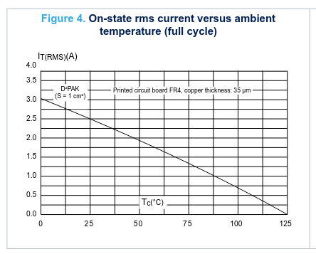

Im Datenblatt des BTA16 TRIAC findet man ein Diagramm (siehe Bild oder
Seite 4 von https://www.st.com/resource/en/datasheet/t1635.pdf )
bezüglich akzeptablen Strömen bei verschiedenen Umgebungstemperaturen.
Da der TRIAC an sich für 16A spezifiziert ist, nehme ich an, bei diesem
Diagramm wird eine Verwendung ohne Kühlkörper vorausgesetzt?
Aber, deutet der Satz "Printed circuit board FR4, copper thickness: 35
μm" im Diagramm darauf hin, dass der TRIAC nicht nur mit seinen
Anschlusspins, sondern auch mit der Fläche der Metall-Lasche des TO-220
Gehäuses auf der Platine montiert sein muss, damit dieses Diagramm gilt?
> 35 μm" im Diagramm darauf hin, dass der TRIAC nicht nur mit seinen
> TO-220 Gehäuses
Da steht nichts von TO-220-, sondern von D²PAK-Gehäuse. Und dieses wird
üblicherweise aufgelötet, schon weil der mittlere Pin kurz abgetrennt
ist. Da dort auch S=1cm² steht, gehe ich davon aus, daß die Platine
nicht als Kühlkörper ausgelegt ist, sondern gerade mal die Grundfläche
des D²PAK abdeckt.
Das ist also ein stinknormales thermal derating Diagramm für die
gängige Einbausituation.
Hmmm, wenn dieses Diagramm nur für das D²PAK-Gehäuse gilt, dann frage
ich mich, bis zu welchem Strom ich wohl das TO-220 Gehäuse ohne
Kühlkörper verwenden kann - denn ich hätte gerade keinen besonders gut
passenden da für mein Bastelprojekt.
Laut "Figure 2" verheizt der TRIAC ja so ca. 1 Watt pro 1 Ampere RMS,
die durch ihn durch gehen, und 1 Ampere Strom durch das Teil würde mir
schon reichen. Die Angabe "Junction to ambient thermal resistance
60°C/W" würde ich jetzt so interpretieren, dass bei einem Watt
Verlustleistung im TRIAC und einer Umgebungslufttemperatur von 40°C der
Halbleiterkontakt ca. 100°C heiß werden wird - was noch in der
"Operating junction temperature range to +125°C" läge, wenn auch nicht
gerade weit davon entfernt.
Bleibt die Frage, ob ich das TO-220 Gehäuse mit seiner Metalllasche
thermisch an die Platine koppeln sollte, oder vielleicht 2 Cent-Stücke
als "Kühlkörper für Arme" dranlöten... :-)
Werde wohl mal Bilder mit der Wärmekamera davon machen, aber in einem
Gehäuse wird das Teil dann sowieso wieder etwas wärmer bleiben...
So ist das. Und das besagte Diagramm ist ja im Grunde auch nichts
anderes. Die Steigung der Geraden ist einfach R_th_ja. Natürlich in
diesem Diagramm spezifisch für ein aufgelötetes D²PAK. Und die Y-Achse
für I_avg statt P_tot ausgelegt.
Deine 60K/W sind aber ohne weitere Angaben recht nutzlos. Sie gelten
wohl nur für ein freistehendes Gehäuse. In der Praxis haben aber die
Ausrichtung (waagerecht, senkrecht) und die Umströmungsbedingungen (z.B.
freistehend vs. auf die Platine geschraubt) durchaus einen Einfluß. Wenn
du aber Platz für ein TO-220 hast, paßt sicher auch ein kleiner
(Finger-)Kühlkörper z.B. zum Aufstecken noch ins Gerät.
