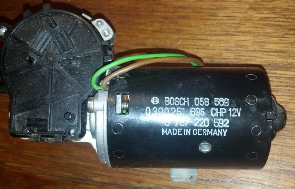

#5219317
Wolfram F. schrieb:
> Wie würdet Ihr die Motor-Leistungselektronik  realisieren?
Scheibenwischermotoren für Garagentorantrieb sind nicht ganz so schlimm.
Der abgebildete braucht 10A Anlaufstrom und 2A unter hoher Belastung.
Da tut es ein BTS7741 die es lange bei Pollin gab (nun nicht mehr, aber
eBay und sicher noch woanders).
Natürlich geht auch Relais und 1 PWM MOSFET.
Mein Garagentor wird allerdings mit 2 Relais geschaltet, kein PWM.

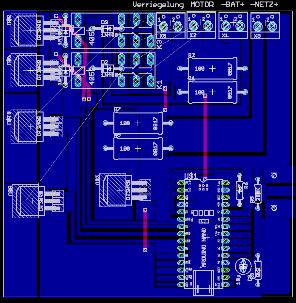

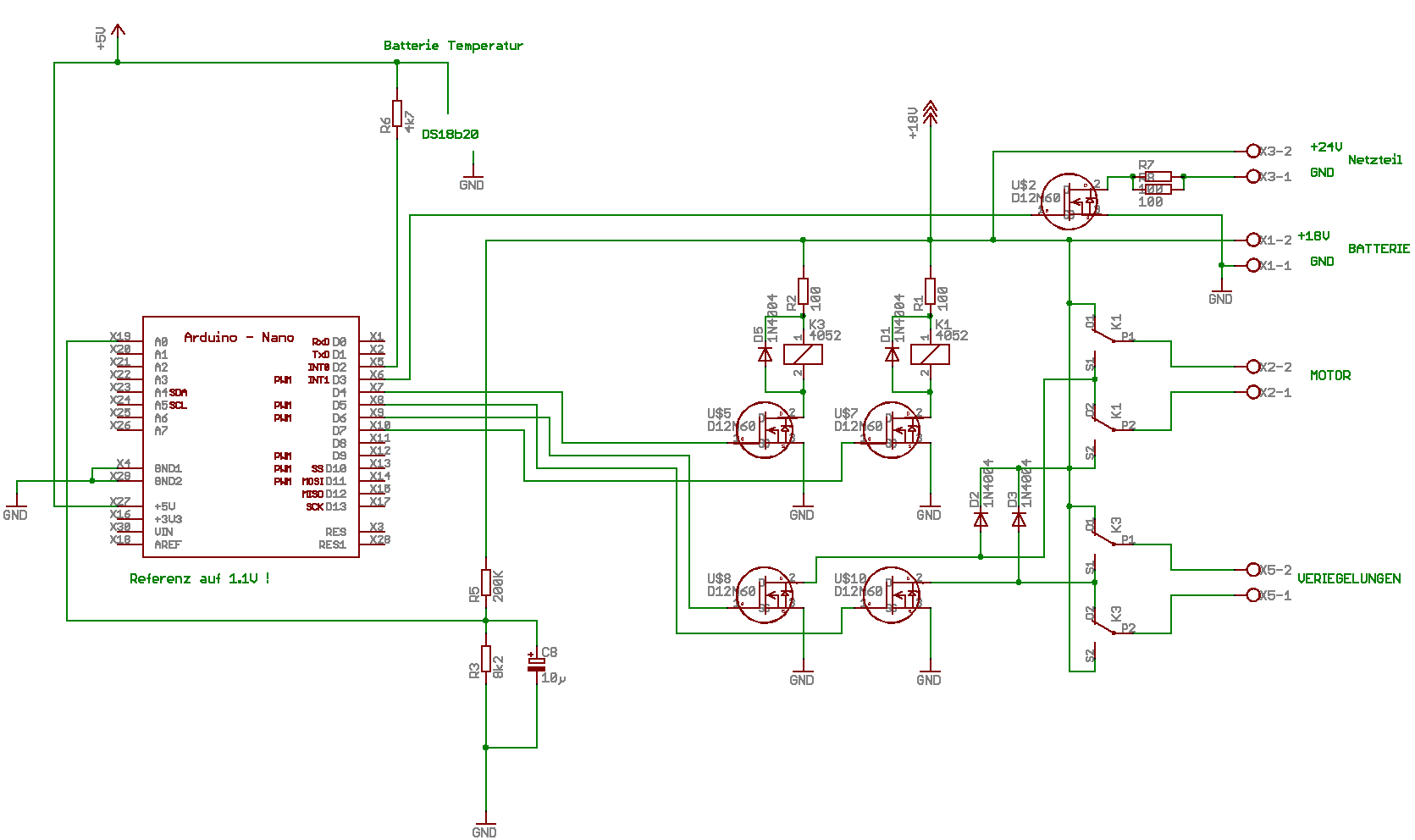

OP #5220646
So, ich habe nun die MOSFET/Relays Variante aufgebaut,
die Platine gefräst und bestückt.
Als FETs kommen D12N60 zum Einsatz, bleiben selbst nach ca. 2Std
Testlauf
fast kalt.
PWM und Polaritäts-Umschaltung funktionieren prima!
Das Ganze wird mit 3x 6V/12AH BleiGel-Akkus versorgt,
der Arduino bekommt seine 5V über einen China-StepDown,
über den Spannungsteiler an A0 misst er die Batterie-Spannung,
wenn sie unter einen Bereich sinkt, wird per Mosfet das 24V SNT über die
100 Ohm Widerstände dazugeschaltet und die Akkus
 -temperaturabhängig (18B20) - bis zur Ladeschlussspannung wieder
aufgeladen.
Auch bei PWM von nur 10 von 255 hat der Test-Scheibenwischermotor extrem
viel Kraft!
Die Verriegelung des Tors wird durch ZV.Stellmotoren realisiert.
Morgen gehts weiter, Programm "richtig" schreiben und am Tor testen.
N8,
Wolfram.
Nachtrag:
die 1N4004 Freilaufdioden habe ich durch schnelle Shottkys ersetzt
und die 100 Ohm Vorwiderstände bei den Relays-Spulen waren für den
Einsatz von 12V Relays gedacht,
sind nun 0 'Ohm, da ich 24V Relays eingebaut habe.
