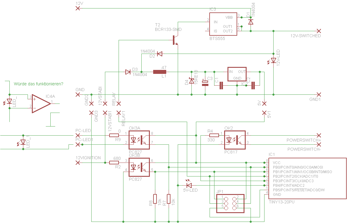

LED parallel zu Optokoppler
OP (Firma: www.anju.de) #2554357
kurz zu mir - ich habe das letzte Mal vor 7 Jahren was mit AVR und
Elektronik gemacht und bin etwas eingerostet ;-)
Aber obige Schaltung funktioniert zumindest problemlos in meinem
Motorrad (habe ich heute getestet). Das Teil soll kontrolliert meinen
neuen Onboard PC (habe ich für Navi, Onboardkamera usw und meinen alten
PC auch schon auf diversen Fernreisen erfolgreich eingesetzt)
runterfahren.
Die Ignitionspannung kommt vom Monitor - sobald der angeschlossen wird,
liegen da 12 V an, der AVR bekommt Saft und schaltet sofort den BTS555
durch, der Rechner startet und seine PowerLED geht an. Wenn der Monitor
abgenommen wird, wird kurz der Taster am PC aktiviert und solange die
geschalteten 12V aufrecht gehalten, bis die PowerLED ausgeht und dann
wird auch die komplette Spannung der Schaltung abgeklemmt und ich kann
sicher sein, keinen Verbraucher an zu haben*.
Klappt alles soweit, aber einen Schönheistfehler habe ich. Wenn der
Optokoppler parallel zur PowerLED angeschlossen ist, leuchtet die LED
nicht mehr (aber alles funktioniert wie es soll, d.h. der Optokoppler
schaltet durch).
Da ich nicht so genau ermitteln kann auf welchen Potential nun diese
Rechner-LED liegt und auch keinen direkten Zugriff darauf habe (habe nur
den Onboardstecker angezapft) würde ich es aber trotzdem gerne sehen,
wenn die LED weiterhin leuchtet. Ich habe oben mal eine Idee mit'nem
Optokopler skiziert - habe aber keinen in meinem Fundus, der mit 5V
arbeitet und bevor ich was besorge...
Und ja - ich habe schon google bemüht, aber nix für mein
Schönheitsproblem gefunden.
Gerne höre ich auch noch Tips zum Rest der Schaltung - die Optokoppler
sind evtl etwas viel Overkill, aber sicher ist sicher ;-)
Danke schonmal
Andreas
*der neue Rechner hat sogar einen Zündungseingang, braucht aber minimal
5min bis er runterfährt (ich wollte eigentlich nicht so lange am Mopped
stehen bleiben) und verbrät dann auch noch 40mA im Standby...
(Firma: matzetronics) #2554374
Wen du der LED ihren eigenen Vorwiderstand spendiert, wie beim
Optokoppler, dann klappt das wahrscheinlich auch ohne zusätzliche aktive
Bauteile, vorausgesetzt, die Quelle kann den zusätzlichen Strom
liefern.Sollte aber bei den paar mA kein Problem sein.
OP (Firma: www.anju.de) #2554866
Danke! Ich hatte vor dem Optokoppler eine Brücke - hab da jetzt einen
100 Ohm Wiederstand eingebaut und nun leuchtet auch die PowerLED am PC
und der Optokoppler schaltet. Kann ich mir eigentlich nur so erklären,
dass der Innenwiderstand es Optokopplers erheblich unter dem der LED
liegt und somit alles an sich gerissen hat?

Gast #2554874
Ein Optokoppler HAT i.A. eine LED am Eingang. Wahrscheinlich hast du
extern eine grüne/rote/??? LED angeschlossen und deren Flußspannung V_f
liegt über der IR-LED, die im OC verwendet wird. Da müßtest du mal in
die Datenblätter gucken.
#2554975
Nein, LEDs sind stromgesteuerte Bauelemente. Es macht keinen Sinn,
dort mit Widerständen zu rechnen. Der Grund für Deine "Fehlfunktion"
liegt allein an der unterschiedlichen Betriebsspannung Deiner Dioden.
Gruss
Harald
