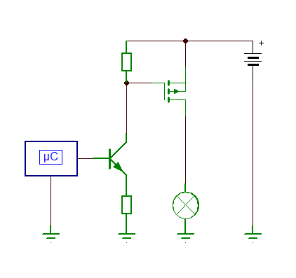

Hallo liebe Leute,
ich habe ein Problem mit einer Transistorschaltung.
Ich möchte mit 5V aus einem DCDC Wandler 12V aus einem Netzteil
schalten. (Der DCDC ist ebenfalls vom Netzteil gespeist)
Dazu habe ich einen NPN - Trasistor MPSA06 ausgesucht und angeschlossen.
Aus dem Datenblatt:
V_CE= 80V
V_CB= 80V
V_EB= 4V
Anschlussbeschaltung:
Collector: 12V
Basis: 5V
Meine Erwartung: Die Spannung zwischen Emitter und Masse ist 12V.
Das Problem: Die Spannung zwischen Emitter und Ground ist ca. 4,5V.
Hat jemand einen Ansatz?
Lieben Dank,
Julia
Gast #4364325
Die Spannung am Emitter ist immer ca. 0,7V geringer, als an der Basis.

#4364328
Grundlagen lernen ?
Ein Emitterfolger ist halt so.
Wenn du schalten willst, brauchst du einen PNP, und um den mit den 5V zu
schalten, einen weiteren NPN.
Nein, die Schaltung zeichne ich nicht auf, die findet sich zu hunderten
bei genau der Beantwortung von genau diesem Fehler den du gemach hast.
Einfacher geht es mit einem Fertigbaustein wie dem BTS555 (je nach
Strom).
Je nach Strom gilt sogar, wenn du mit dem MPSA06 Masse schalten würdest:
Der kann nur so 350mA schalten mit den 20mA die er aus 5V (uC-Ausgang?
Natürlich nichts dazu geschrieben) bekommt.
#4364336
Ja. Die Emitter-Ground Spannung kann nie größer als die Basisspannung
(minus ca 0.6V) werden. Würde die Spannung am Emitter höher steigen,
dann reicht die Basisspannung für einen Stromfluss nicht mehr aus. Der
Transistor regelt sich quasi selbst ab.
DU brauchst einen PNP Transistor, wenn der Transistor unbedingt auf der
Vcc Seite deiner Last sitzen muss. Dann allerdings muss man wieder
vorkehrungen treffen, die Basis mit einer enstprechend hohen Spannung
anzusteuern.
Daher benutzt man bei NPN Transistoren die einfachere Variante, dass man
dem Verbaucher nicht die Spannung zuschaltet, sondern dass der
Transistor dem Verbraucher die Masse zu- bzw. wegschaltet. D.h. sofern
dies möglich ist, weil der Verbraucher dann im Grunde eine etwas höhere
Spannung an seinem Massepin sieht.
https://www.mikrocontroller.net/articles/Transistor#Wie_kann_ich_mit_5V_vom_Mikrocontroller_12V_und_mehr_schalten.3F
