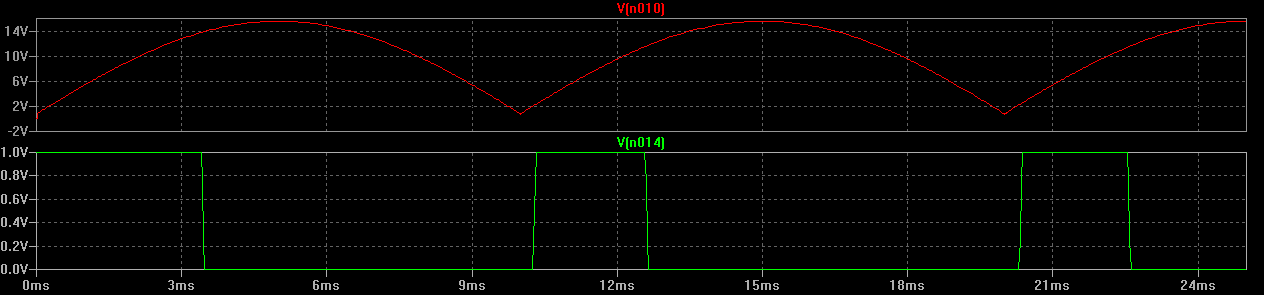

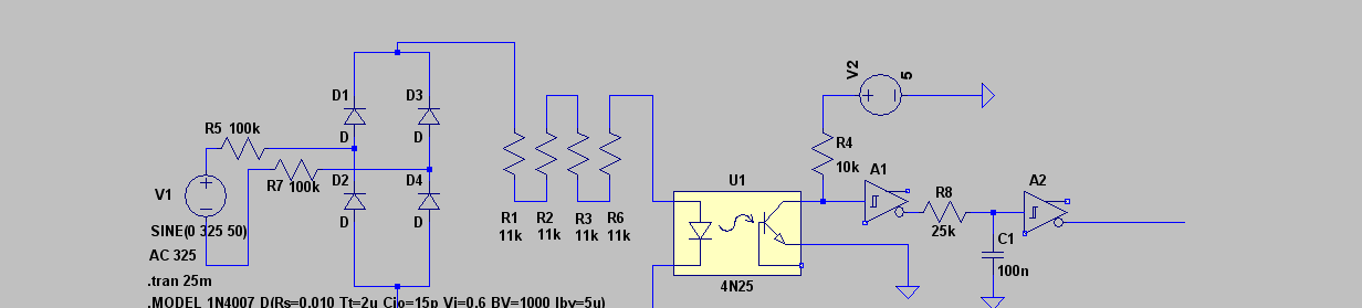

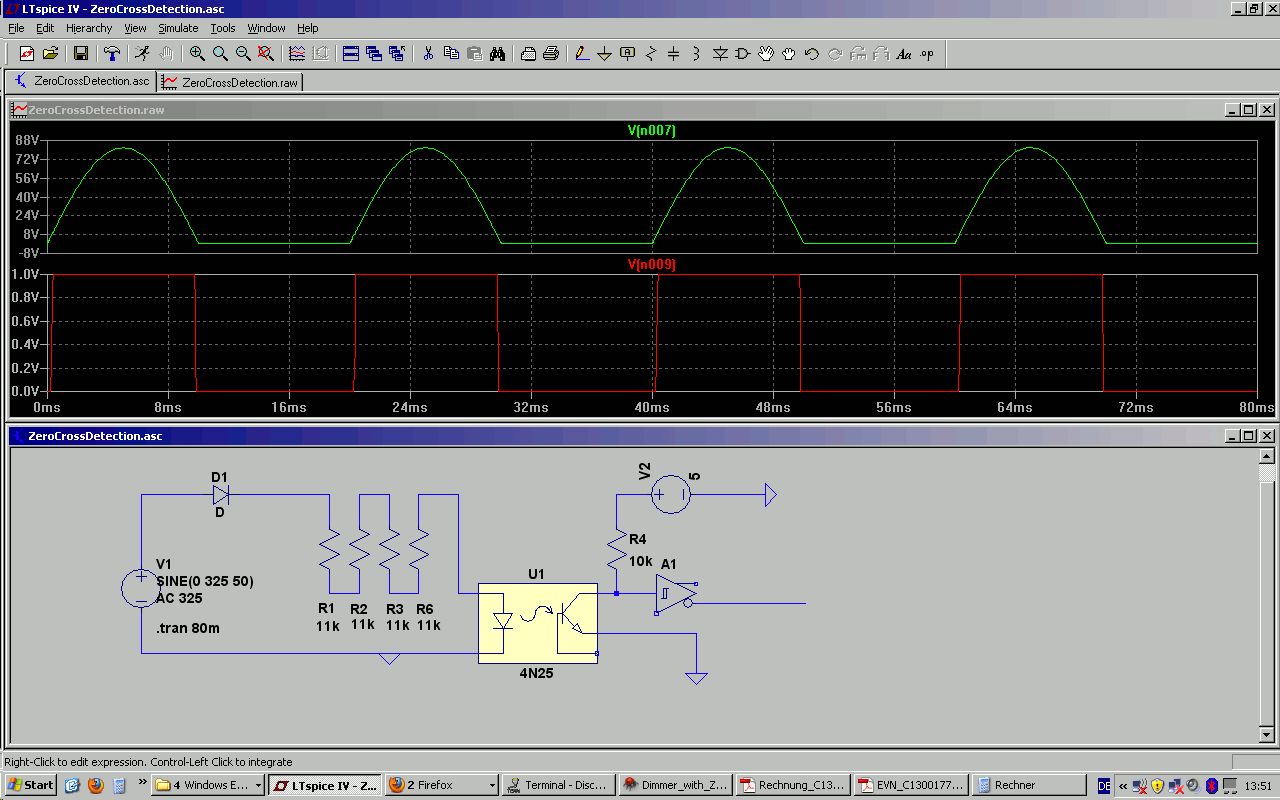

Gast #3085829
hi,
ich würde diese Thema gern noch einmal aufwärmen.
Als erstes - Entschuldigung für den, releativ, unprofessionellen Start
diese Threads.
Nach dem mir der eine oder andere den richtigen Denkanstoss gegeben hat,
habe ich bemerkt, das das ganze doch nicht soo trivial ist.
Bis jetzt habe ich folgendes realisiert:
Nulldurchgang via Schaltung im Anhang.
Jetzt brauch ich noch den einen oder anderen Tipp in Bezug
Interruptprogrammierung. Meine Idee dazu wäre:
'HIGH'-Pegel der ND-erkennung löst einen Interrupt aus und ein Timer
beginnt und läuft 20ms (Periodendauer der Netzfrequenz)
Innerhalb dieses Zeitfensters kann ich jetzt die 'Anzeit' meines
Dimmerausgang setzten. Je nach Art der Steuerung (Phasen An oder
Abschnitt)kann ich zu Beginn oder zum Ende des Zeitfensters den Ausgang
für X ms setzten.
'LOW'-Pegel bzw. Timerende sperrt den Dimmerausgang und dann das ganze
von vorn...?
Wäre das so ungefähr richtig?
Jetzt habe ich nach ein wenig Literatur im grossen Buchhaus für AVR
gesucht aber nichts gefunden. Das AVR-Tuturial aus diesem Forum ist zwar
sehr Aufschlussreich doch ist mir Assembler zu kryptisch und C wäre mir
da echt lieber. Hat jemand evtl eine Buch Empfehlung?
Gast #3085868
Ich würde nicht auf den HIGH-Pegel sondern auf die Flanke den Interupt
triggern. Steigende Flanke startet den TIMER. Bei Phasenanschnitt ist
die Timerlaufzeit die Verzögerung, wann deine Last eingeschaltet wird,
bei Phasenabschnitt die Zeit, solange deine Last eingeschaltet ist.
Wie sieht denn deine Leistungsstufe aus, hast du die mit einem Mosfet
oder einem Triac gebaut?
Gast #3085882
Ich würde den Ansteuerpuls für den Triac nicht bis zum nächsten
Nulldurchgang anliegen lassen.
Damit hatte ich Probleme.
Nur ein kurzer Puls reicht völlig zum zünden.

@Lippy:
Nette Grafik aber genau hier liegt mein Problem: diese ganzen
kryptischen Abkürzungen...
ZCD & INT0 bekomm ich noch hin aber dann hörts irgendwie auf. Könntest
du bitte etwas ausführlicher sein?
Gast #3085960
Also wenn du einen Triac verwendest, dann hast du eine
Phasenanschnittsteuerung. Dann startest du einen Timer mit der
steigenden Flanke. Nachdem der Timer abgelaufen ist schaltet dieser
einen Portpin kurz ein, der deinen Triac triggert. Dieser schaltet beim
nächsten Nulldurchgang automatisch ab. Entweder startest du mit dem
Interrupt noch einen zweiten Timer mit 10ms Laufzeit, der dir die zweite
Halbwelle anzeigt oder du verwendest die fallende Flanke. Deine Flanken
werden nicht genau im Nulldurchgang erscheinen, du hast eine kleine
Verschiebung, die man evtl. herausrechnen muss.

Tach,
im Anhang hab ich mal meinen Testaufbau. in der Praxsis verhält es sich
auch so. Allerdings hab ich R8 veränderbar - um die  ND-Erkennung etwas
nach 'links' oder 'rechts' verschieben zu können.
Programm funktioniert jetzt auch soweit. (ist gar nicht so schlimm wie
ich erst dachte. Hier ein Auszug:

noch etwas Tasterfutter drumrum und läuft. Aber:
Bei ca. 5% offTime bzw. ca. 1ms -pro Halbwelle- zündet der Triac einfach
komplett durch und ich habe ein Art Sprung drin. Ansonsten dimmt es
schön bis OffTime_max. Die Schaltung für den Dimmerteil habe ich gerade
nicht hier, ist aber Quasi aus dem Datenblatt vom MOC3041.
Nur die beiden Widerstände für Gate und T2 sind gleich gross und kein
Snubber. Jemand eine Idee dazu?
