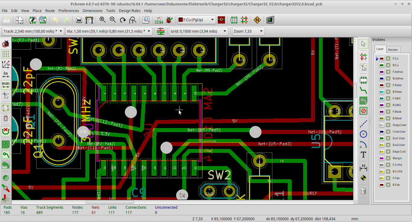

Guten Abend Freunde der Elektronik!
Bei meinem 1. Kicad Projekt hatte ich nur den  uC im TSSOP20 Gehäuse
(der Rest sind bedrahtete Bauteile, auch ICs) auf der Rückseite
vorgesehen, weil ich dachte, ich komme mit einer Lage (B.Cu) aus. Etwas
spät merke ich , dass das IC spiegelverkehrt drauf ist, so ist Pin 1
links oben statt links unten, siehe Screenshot. Leider finde ich keine
Möglichkeit, den uC um seine X-Achse zu spiegeln. Wisst Ihr Rat?

> Etwas spät merke ich , dass das IC spiegelverkehrt drauf ist, so ist
> Pin 1 links oben statt links unten, siehe Screenshot.
Wie meinen? Im Screenshot ist der Tschipp auf der Rückseite und 'richtig
rum'. Wie falsch willst Du ihn denn haben?

Sorry, aber wenn ich den Film drucke, dann liegt Pin 1 links oben nach
der Belichtung/Ätzung auf der Platine. Beim SMD IC ist aber Pin 1 links
unten. Wäre es ein bedrahtetes Bauteil und läge auf der Oberseite, wäre
alles okay.
Mache ich einen Denkfehler?

Ja, wenn du einen Film für die Unterseite druckst, dann musst du die
Ausgabe spiegeln. Auf dem Monitor ist es eben so, als ob du von der
Oberseite durch die Platine durchschauen könntest.
Probier doch mal
Volker S. schrieb:
> Menü Ansicht -> Flip Board View
Dann bekommst du eine Ansicht wie wenn du von unten durch das Board
schauen würdest.

ja, das mache ich, aber weil ich den Film mit der bedruckten Fläche auf
die Kupferseite legen muss, womit sich doch die Spiegelung wieder
aufhebt.

Sorry, habe schon ewig nicht mehr selber belichtet, aber der Gedanke war
mir gerade auch gekommen.
Ok, dann spiegelst du natürlich beim Drucken (als Film) besser die
Oberseite und nicht die Unterseite.

Die Ansicht im Programm ist immer so, als wenn du von oben "durch die
Platine hindurch" schaust. Deshalb siehst du Bauelemente, die auf der
Unterseite sind, spiegelverkehrt.

Beim Drucken von Filmen spiegelt man in der Regel die Oberseite, da man
die Folie mit dem Druck auf die Leiterplatte legen will. So mit ist die
lichtdichte Fläche direkt auf dem Kupfer und die Gefahr von Unterätzung
durch Streulicht beim Belichten wird kleiner. Da die Programme die
Durchsicht zeigen, ist die Unterseite schon gespieglt und muss nicht
nochmal extra gespiegelt gedruckt werden.

Ich würde mir das Layout um den Quarz nochmal genauer ansehen und
zumindest nicht mit anderen Leitungen quer zwischen den Quarzpins
durchfahren...
http://www.lothar-miller.de/s9y/categories/33-Quarz
Zeig dir beim Routen nicht alle verfügbaren Layer an, sondern nur die
Kupferlayer. Dann fährst du nicht irgendwelche unnötigen Umwege.
Und mache mal die Versorgungsleitungen GND und Vcc doppelt so breit
wei eine simple Signalleitung. Dann siehst du leicht, ob du ein solides
Versorgungsnetz hinbekommen hast, oder ob das alles nur irgendwie lose
zusammenhängt.

Selbstverständlich hast du Recht mit dem Quarz! Da es aber bei diesem
privaten Bastlerprojekt (bin im Ruhestand) überhaupt nicht auf EMV
ankommt, ich verwende sogar bis auf den uC bedrahtete Bauteile, die
schon aufgrund ihrer Größe den EMV Supergau darstellen, verzichte ich
auch beim Quarz auf die klassischen Regeln.
Aber bei einem Punkt hast du mich stutzig gemacht: Leiterbahnen GND und
3.3V für den uC, der sich mit etwa 12 mA begnügt. Machen 1 mm statt 0.5
mm Leiterbahnbreite (=geringerer Scheinwiderstand) da signifikant etwas
aus bei lächerlichen 12 mA? Oder geht es dir da eher um die
Kennzeichnung als Versorgungsleitung, damit das Layout leichter "lesbar"
ist?
Uwe

Hier ist nicht der mittlere Strom interesseant, sondern die
Stromspitzen, die beim Schalten von digitalen ICs auftreten. Die sind
dann zwar nur wenige ns lang, aber erreichen durchaus Werte im
Ampere-Bereich.
Dabei ist der ohmsche Widerstand nur ein Teil des Problems, die
Induktivität der Leitung ein weiteres.
Maßnahme dagegen sind:
- möglichst große Masseleitungen oder Masseflächen
- unbedingt Stützkondensatoren nahe an den ICs
Die Stärke der Versorgungsleitung Vcc ist bei genügend
Stützkondensatoren nicht ganz so wichtig.

Auch wenn das von der Strombelastung nicht erforderlich wäre, finde ich
es persönlich auch wesentlich "übersichtlicher", wenn die Versorgung mit
breiteren Bahnen verlegt wird.
Zum Quarz: um 180° drehen, dann ist die Kreuzung in den
Verbindungsleitungen zum Controller weg.
Auf Kosmetik in Form von 45° Winkeln und Vermeidung von unnötigen Ecken
lege ich auch immer Wert.
(wurde darauf in der Ausbildung gedrillt, wo die Leiterbahnen und Pads
noch manuell von der Rolle auf Transparenzpapier geklebt wurden. Für
Pads von ICs und Transistoren etc. gab es auch Abreibesymbole.
Nochmal zum Thema spiegeln:
Weil das mit dem kleben und rubbeln alles nicht sooo gleichmäßig
hoch/dick war, hat man den "Film" zum  Belichten dann besser nicht mit
der bedruckten/beklebten Seite auf die Platte gelegt. Zu meiner
(Belichtungs-)Zeit wurde wohl der Film für die die Unterseite gespiegelt
erstellt)

> Da es aber bei diesem privaten Bastlerprojekt (bin im Ruhestand)
> überhaupt nicht auf EMV ankommt
Das Problem ist nicht die EMV, die du nach aussen auskoppelst und somit
nur der Störer bist, sondern dass du 1. von aussen gestört werden und 2.
dich selber stören kannst. Und das ist dann zumindest lästig...
BTW: offenbar bist du da mit immerhin 32MHz unterwegs. Das ist sogar
heute noch HF und dort sollte man dann ein wenig "in HF denken".
> Machen 1 mm statt 0.5 mm Leiterbahnbreite (=geringerer
> Scheinwiderstand) da signifikant etwas aus bei lächerlichen 12 mA?
Ja, sie machen aus, dass du die Versorgungsleiterbahnen erkennst und dir
automatisch Gedanken zur Versorgung machst.
Und der Witz ist, dass es ja nicht mehr kostet, wenn du es gleich
richtig machst: du brauchst nicht mehr Bauteile und auch nicht mehr
Leiterplattenfläche.

> Ampere-Bereich.
Deswegen habe ich ja C9 vorgesehen nach der Regel, einen Kondensator
(hier 100nF) pro IC. Da an die Pads max. 0.5 mm Tracks passen, habe ich
diese auf 0.5 mm ausgelegt. Oder wäre es "kosmetisch" zulässig, kurz vor
dem Pad die Leiterbahnbreite zu verringern, denn es sieht sch.... aus?
Wenn das Layout fertig ist, fertige ich die Platine selber. Aber sie ist
noch nicht fertig, denn es fehlen die Masseflächen, womit die Impedanz
so richtig niedrig wird. mal schauen, wie das bei Kicad geht.
Insbesonders muss ich schauen, daß die analoge GND Leitung nicht
automatisch mit den Flächen verbunden wird. Ein neuer Name wie AGND
müßte den GAU verhindern.
Gruß Uwe
Gast #5532504
> Ampere-Bereich.
Zusatz: Wie schon gesagt, C9 hat genug Reserven. Aber angenommen, mir
käme es auf EMV an, wären dünnere Versorgungsleitungen doch günstiger
wegen dem moderaten dI/dt...... Klar, niedrige Impedance bei GND ist das
A und O!
Uwe
Gast #5532641
Da bist du der erste und einzige, der das behauptet. Aber wenn du daran
glaubst kannst du natürlich in die VCC- und GND-Leitungen zusätzliche
Widerstände einfügen...
Allerdings musst du berücksichtigen, dass die schnellen Änderungen des
Stroms nicht vom Netzteil ausgehen, sondern von den schaltenden ICs, du
musst also die Widerstände nahe an den IC-Pins positionieren.
Georg
#5532956
Korbi G. schrieb:
> Bei einem Einzelstück und THT würde ich die
> Beine des µC nach oben umbiegen und fertig.
Das passt schon, dir fehl wohl auch jegliches Vorstellungsvermögen ;-)
ABER witzig - ich hatte mal Ende der achziger in einer dämlichen Aktion
mein Conrad Volks-Multimeter* geschrottet und ein Ersatz-Contoller (Dip
40 Gehäuse?) vom örtlichen Elektronik Shop hat beim Einstecken absolut
gar nichts angezeigt.
Da viel mir auf, dass die übliche Kerbe zur Markierung auf der
Unterseite des Gehäuses war. Scheiß egal, es gab nichts zu verlieren.
alle Pins auf die andere Seite umgebogen, wieder eingesteckt und ... es
funktionierte ;-)
<edit> * war ein 6010 und es funktioniert immer noch ;-)
Gast #5533420
Dann würde ich den (indirekten) Rat von Lothar beherzigen...
Lothar M. schrieb:
> Denn sonst wäre nicht unter
> einem SMD-Bauteil eine Durchkontaktierung.
... und Durchkontaktierungen nicht unter einem flachen SMD-Bauteil
placieren. Als ich meine Dukos noch von Hand gemacht habe, kamen immer
die abgeschnittenen THT-Drähtchen zum Einsatz. Da hat man dann oben und
unten einen kleinen Vulkankegel auf der Platine. Der stört halt unter
den SMD-Teilen...
Moderator (Firma: Titel) Persönliche Seite #5533602
> Aber angenommen, mir käme es auf EMV an, wären dünnere
> Versorgungsleitungen doch günstiger wegen dem moderaten dI/dt.
Das ist wie zu sagen: gegen Unfälle mit zu hoher Geschwindigkeit hilft
es, die Fahrban sehr schmal und uneben zu machen, so dass man gleich gar
nicht schnell fahren kann. Soweit vollkommen korrekt.
Ungeschickt ist dann aber, dass man auf bestimmten Straßen wie z.B.
Autobahnen eben vorrangig schnell fahren will. Und man sie deshalb
eben anders bauen muss, um Unfälle wegen der nötigen hohen
Geschwindigkeit zu vermeiden.
