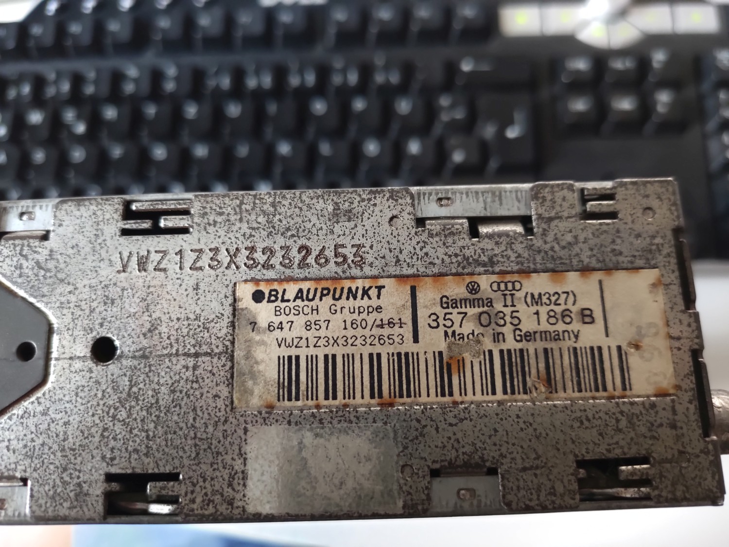

Suche Schatplan für Autoradio VW Gamma 2 Blaupunkt 7 647 857 160/161
OP #6644203
für ein VW Gamma 2 von Blaupunkt, 7 647 857 160/161 suche ich den
Schaltplan. Alle meine bisherigen Bemühungen (u.A. Schaltungsdienst
Lange Berlin) konnten mir leider nicht helfen. Den Plan scheint es
nirgends mehr zu geben.
Vielleicht kann mir hier jemand weiter helfen?
Vielen Dank!

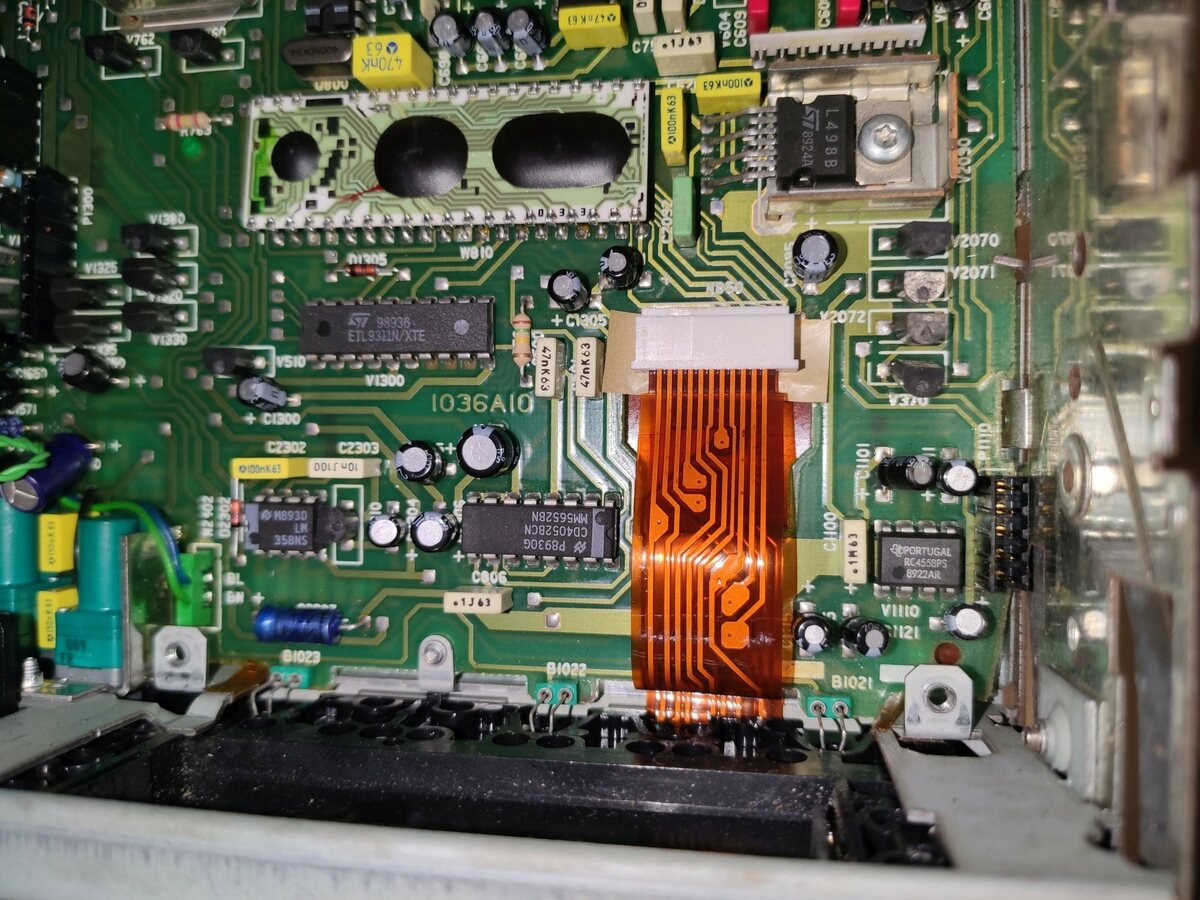

Ich würde gerne Bluetooth und Titelsteuerung über die Radiotasten
nachrüsten bzw. mal schauen ob ich es hin bekomme. Line IN bzw.
Bluetooth scheint unproblematisch. Da gibt es eine "Anleitung":
https://forum.group44.de/viewtopic.php?f=6&t=1462462
EDIT
Gabe es hier auch:
Beitrag "Line In in originalem Audi Gamma Radio Nachrüsten"
/EDIT

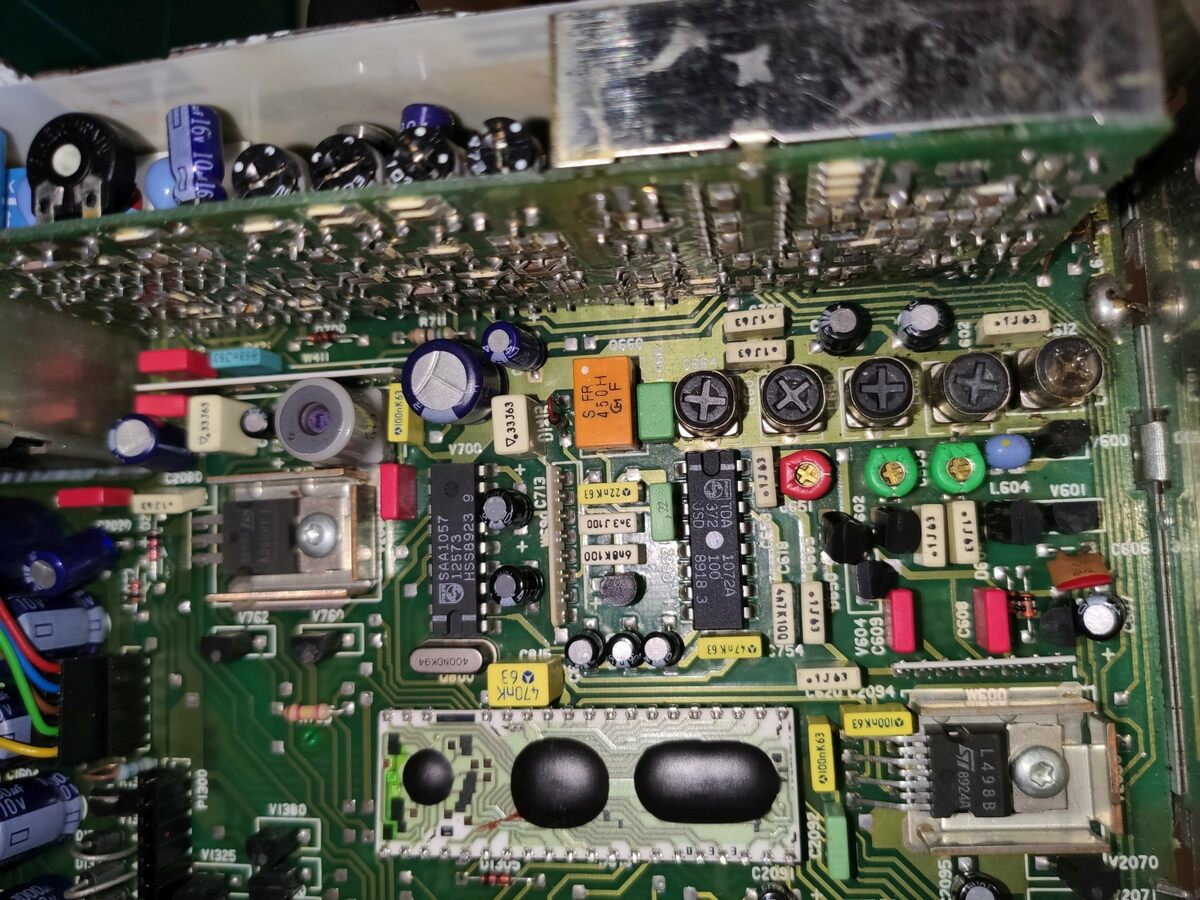

Meine Leiterplatte schaut relativ identisch aus. Ob ich dann über den
Pfad vom Kassettenlaufwerk oder vom MW Tuner in den MUX CD4052 gehe
schaue ich mal. Die Idee wäre den MW/AM Tuner abzukoppeln oder
auszubauen und da dann Bluetooth einzuschleifen und die Bluetooth
Titelsteuerung und Start/Stop über die Radio Tasten zu realisieren...
OP #6645219
Fotos anbei. Wie geschrieben: Audiosignal für Line-In oder Bluetooth
einkoppeln ist vermutlich kein Problem. Signale für die Titelsteuerung
zu finden und aufzubereiten eher schon :-).
