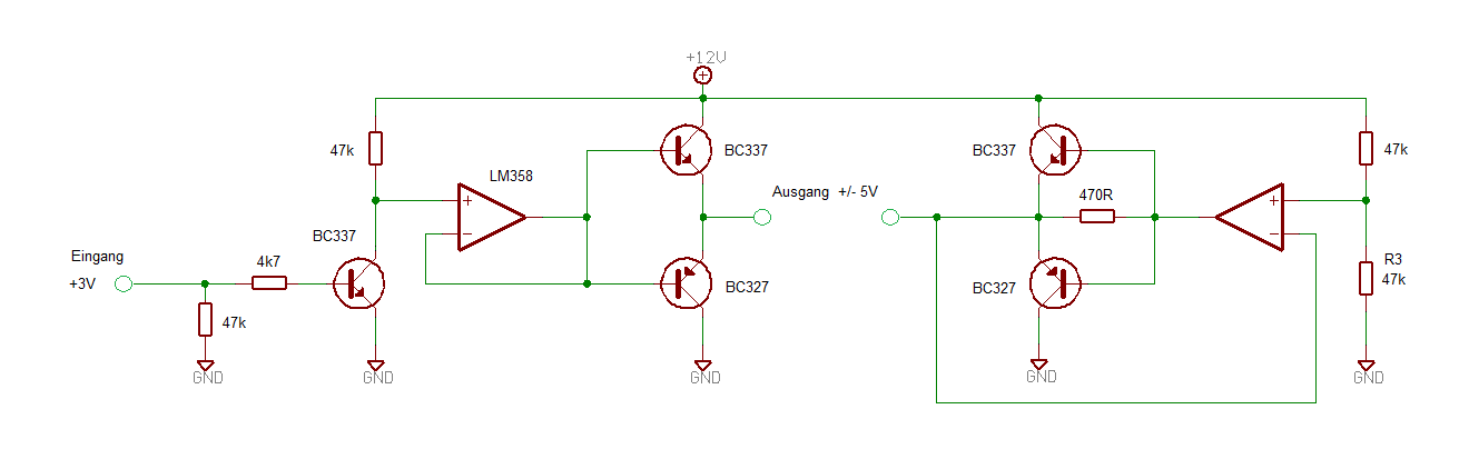

Ich suche Halbbrücke, darf natürlich auch was anderes sein wenn es
besser passt.
Mein Problem ist folgende, für einen PIN-Diodenschalter brauche ich +-5V
geschaltet. Strom liegt im Bereich von -15mA bis +50mA. Schaltefrequenz
liegt im bereich von <5KHz. Angesteuert werden soll der Schalter durch
einen 3V-Signal.
Eigentlich alles total easy, wenn ich nicht den PIN-Diodenschalter mit
-5 Volt sperren müsste. Vielleicht gibt es auch was sinnvolleres als
eine Halbbrücke. Bin für alle Vorschläge offen.

Unser Probelm: Mangelnde Phantasie. Abhilfen: 1. Vorschlag: Liefere doch
bitte ein Schaltbild. Halbbrücke =? Halber Brückengleichrichter oder
halbe H-Brücke oder...

Wenn auch noch 12 Volt zur Verfügung stehen, kann mit dem linken OPV
geschaltet werden und der rechte OPV dient nur als symmetrische
Spannungsquelle. Der untere 47k Widerstand (R3) kann auch als Trimmer
ausgelegt werden um die Ausgangsspannung auf 5,5 Volt einzustellen, weil
die positive Spannung des linken OPV,s nicht ganz ans Rail reicht.
