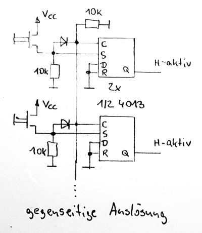

#5075512
Das sind Standardschaltungen:
1. Nachbildung eines rastenden Schalters mit einem Taster
2. Nachbildung einer Schaltgruppe mit sich gegenseitig auslösenden
Schaltern mit Tastern (kennt man von alten Radios zur Bandumschaltung)
Ich hänge mal zwei mögliche Schaltungen dafür an, die ich so (oder
zumindest ähnlich) in einem alten Verstärker zur Quellenumschaltung bzw.
für Sonderfunktionen (Mute, Mono) drin habe.
Herz ist jeweils ein D-Flipflop vom Typ 4013. Die Schaltung für den
"rastenden" Taster ist im Prinzip die Standardschaltung eines D-Flipflop
als Toggle-Flipflop (/Q auf D zurückgeführt). Das RC-Glied in der
Rückführung sorgt hier für die Entprellung. Die genauen Werte für R und
C sind unkritisch, die Zeitkonstante sollte zwischen 100ms und 500ms
liegen.
Die Schaltung mit gegenseitiger Auslösung ist auf beliebig viele Taster
erweiterbar. Die Grundidee ist, daß beim 4013 der Set-Eingang Vorrang
hat. Wenn man einen Taster drückt, bekommt sein Flipflop ein Set-Signal
und alle Flipflop bekommen ein Taktsignal (von allen Tastern verodert
mit Dioden). Da D für alle Flipflop auf L liegt, werden so alle Flipflop
bis auf eins zurückgesetzt.
Die LED zur Rückmeldung des Zustands kommen ganz normal an die Ausgänge
der Flipflops, falls nötig (keine low current LED) über
Treibertransistoren. Für die Durchschaltung der Audio-Signale würde ich
Reed-Relais vorschlagen.
#5075572
Frank S. schrieb:
> Drücke ich den Taster, sollte erstens die LED im Schalter leuchten,
> ausserdem soll zusätzlich ein Audiosignal durchgeschaltet werden.
So ein Taster schaltet prinzipiell nicht das Audiosignal, du brauchst
also noch eine zweite Schalteinrichtung, und das kann ein Relais, ein
Analogschalter oder eine Audiomatrix sein.
Ganz einfach geht es mit einem Tasteaggregat, aber das sind SCHALTER mit
gegenseitiger Auslösung (und einem Kontakt für die LED und einem
weiteren Kontakt für das Audiosignal).
Den Tastenaggregat kann man mit Tastern und Elektronik nachbilden
http://www.pic-tec-shop.de/Firmware-p84h68s70-Digitales-Tastenaggr.html
die Audioschalter musst du mit
Reed-Relaishttp://www.tme.eu/de/details/r2-1a05/elektromagnetische-reed-relais/rayex-electronics/
oder Analogschalten (billig je nach Spannung CD4066 (15V) LC4966 (37V),
besser ADG884 (nur 5V) oder clickless PI5A4764) noch dranbauen.
