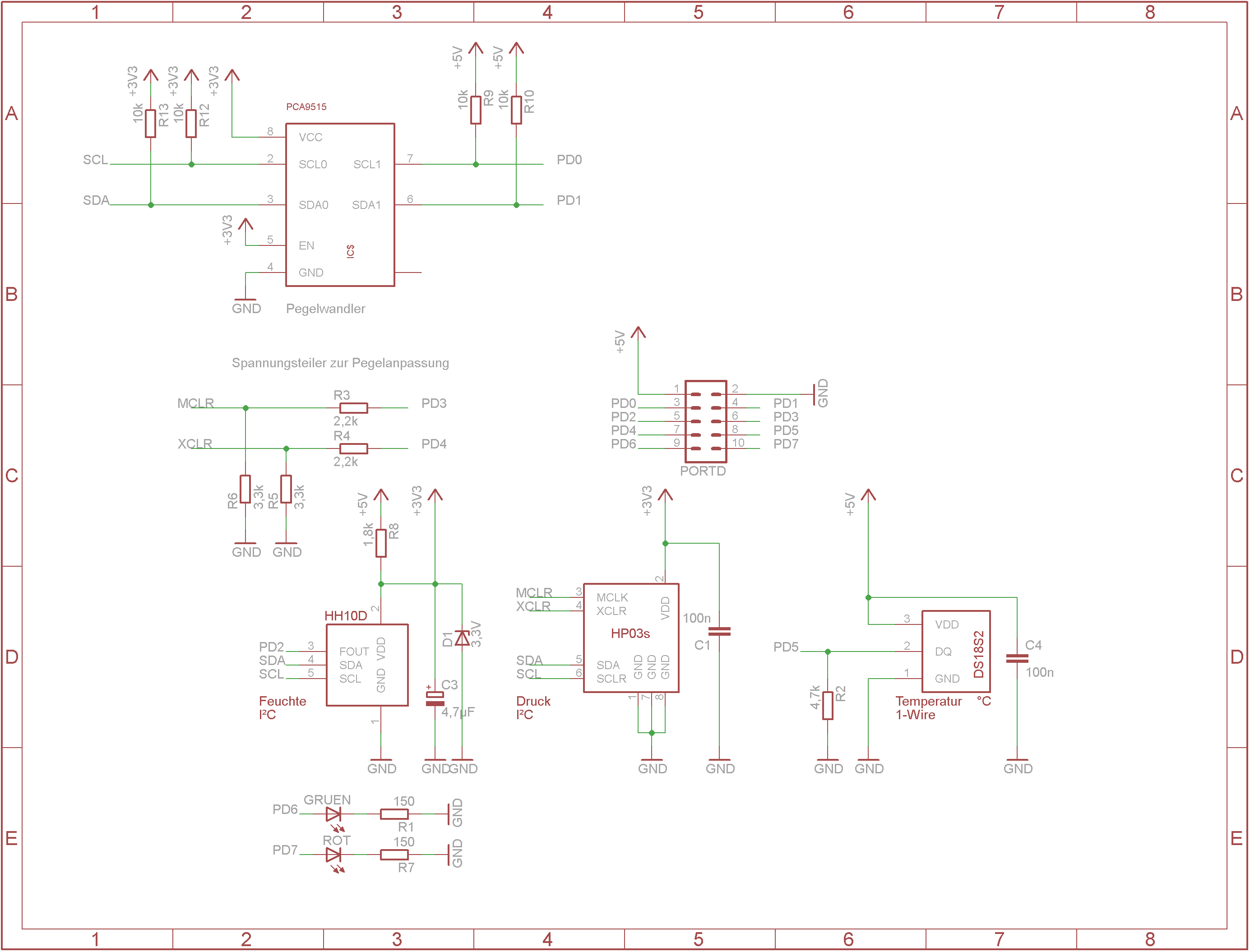

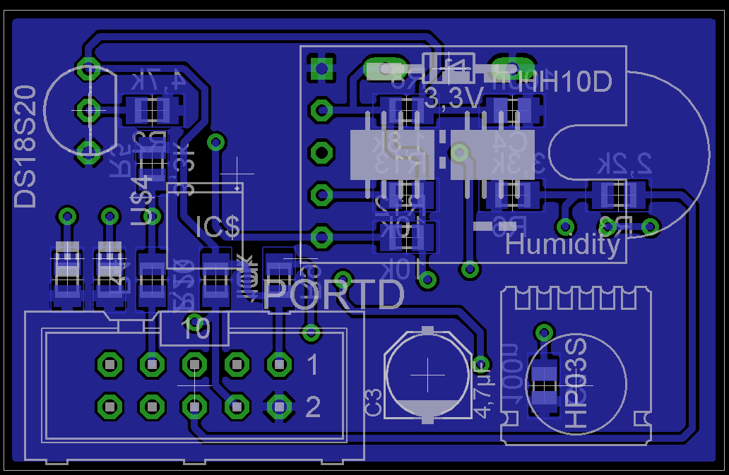

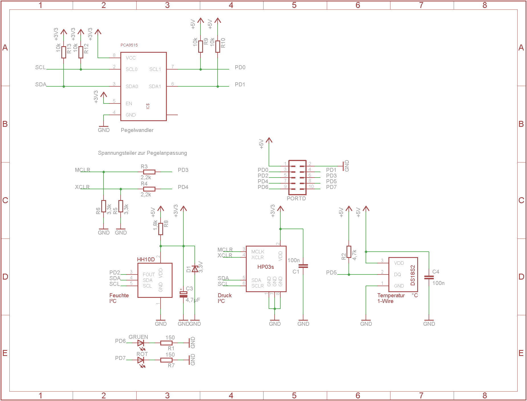

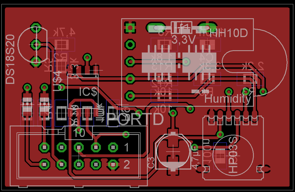

Hallo Liebes Forum,
könnte bitte jemand mal einen Blick auf diese Schaltung werfen?!
Und mir sagen ob das so geht und wenn was man noch verbessern und
optimieren kann. Habe schon mal einen Versuch mit den Komponenten
gemacht hatte Aber beim HP03S nicht richtig ins Datenblatt geschaut (wer
lesen kann ist klar im Vorteil) und den Sensor mit 5V versorgt. Und
hatte ich auch dei Pegelanpassung des TWI vergessen. Ich hoffe mit
dieser Version habe ich an alles gedacht. Aber zur sicherheit wollte ich
doch lieber noch mal fragen da das dann doch ein Teurer Spaß wird bei
10€/Sensor.
Danke schon mal und liebe Grüße
Chris
Gast #2300600
Christopher schrieb:
> "The 1-Wire bus requires an external pullup resistor of approximately
> 5kΩ; thus, the idle state for the 1-Wire bus is high"
Und warum nimmst du dann trotzdem und auch nach dem man dich darauf
aufmerksam gemacht hat, einen Pulldown nach GND? Weisst du es einfach
besser als das Datenblatt und der Rest der Welt?
Gruss Reinhard
Gast #2301225
Sorry...
wegem dem PullUP/DOWN das war wohl gestern einfach zu spät und ich habe
den kommentar nicht richtig gelesen ich war der meinung ich hätte einen
PullUP aber siehe da is ja doch PullDown. Danke für den Tipp.
Der Wannenstecker muss so bleiben da das Board welches wir in der Schule
verwenden so belegt ist.
Ich wollte mir nur eine Platine basteln um mit dem TWI und dem 1-Wire zu
experimentieren.
Ist den der Pegelwandler IC so richtig beschaltet? War mir mit VCC nicht
sicher ob jetzt 5V oder 3.3V
LG Chris

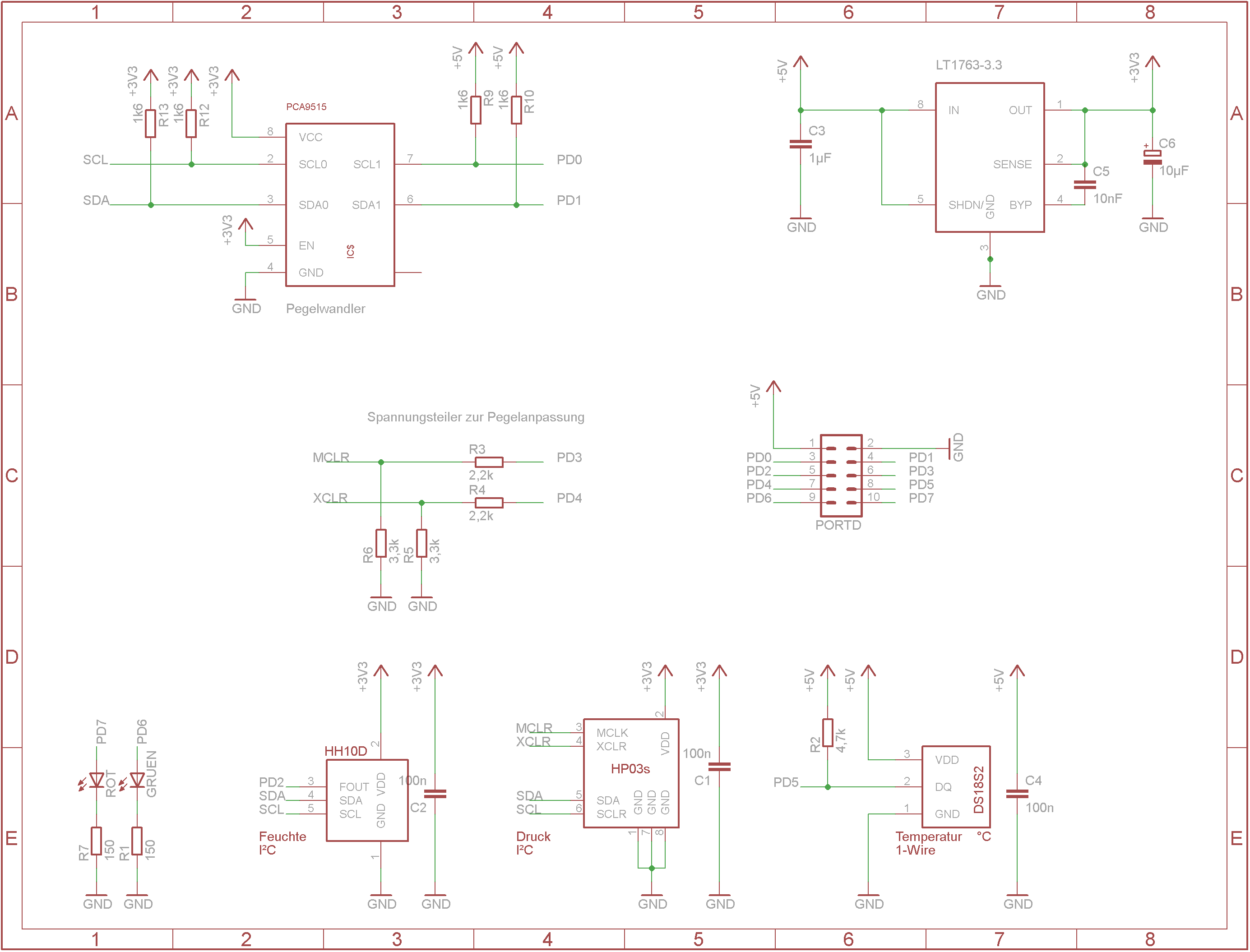

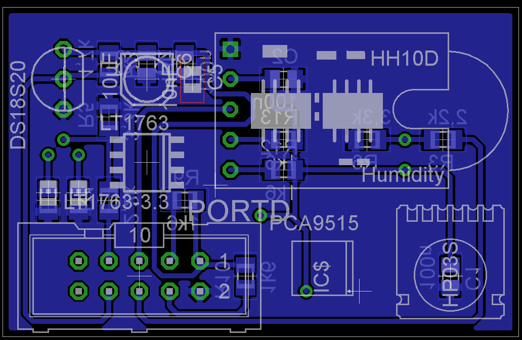

Gast #2301420
Die 3.3V würde ich mittels eines Low-Drop-Reglers erzeugen und nicht mit
einer Zenerdiode, die sind in diesem Bereich der Zenerspannungen
grottenschlecht.
Außerdem reduziert das auch noch die Ruhestromaufnahme :-)

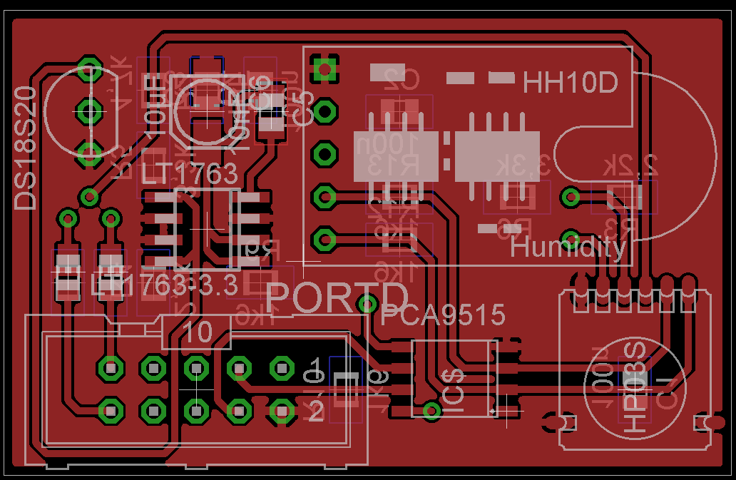

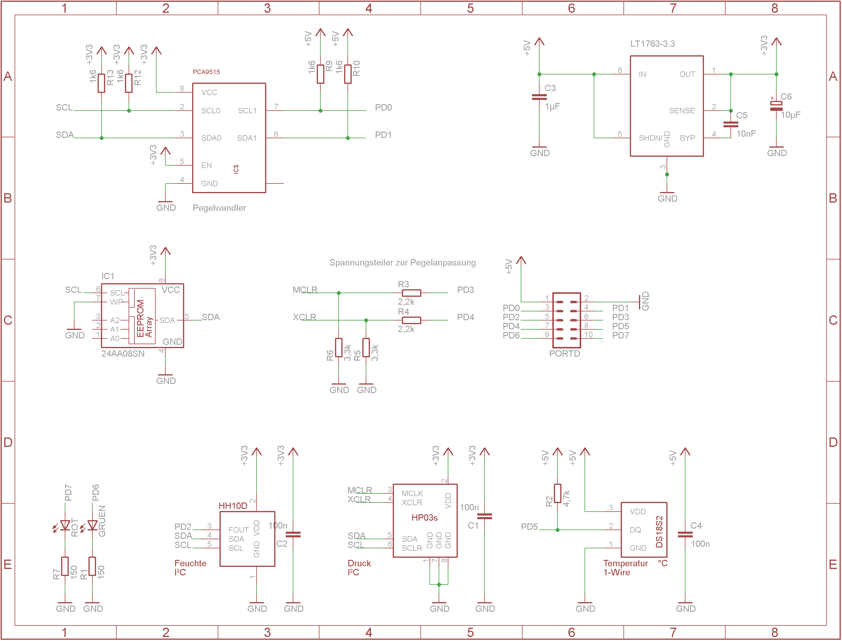

Gast #2302092
Hier nun die letzte Aktualisierung und dann gehe ich schlafen.
Habe nun noch ein 8k EEPROM eingefügt, der Platz war ja noch da :)
Für weitere Anregungen, Tipps und Tricks bin ich jederzeit offen.
Bis später dann
LG
Gast #2303810
Hi @ all,
Habe mich jetzt für den LT1736-3,3 entschieden finde das SO8 gehäuse
besser.
Max G. schrieb:
> Habe eine gewisse Vorliebe für L2950.
Aber der L2950 ist auch nicht schlecht den habe ich auch schon mal
verbaut.
Generelle Frage...
kann ich das Board jetzt so ätzen lassen ?! Nicht das ich immer noch was
übersehen habe. Oder gibt es noch ideen Was ich draufmachen könnte ?
Wie schon mal geschrieben dient das ganze zum Experimentieren mit dem
I²C/TWI
und falls das alles klappt, hat mein Lehrer schon überlegt das in den
Unterricht mit auf zu nehmen. Feedback wäre also super, denn wenn es
klappt habe ja nicht nur ich etwas davon.
LG Chris
