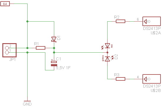

Ich habe folgendes Problem, ich möchte mit einem DS2413 eine Dual-LED
Schalten. Jetzt habe ich aber nur 2 leitungen zur verfügung, also habe
ich eine Schottky-Diode mit Goldcap zwischen Signal und GND dazwischen
liegt also VCC für die LEDs.
Problem 1 Funktioniert das überhaupt?
Problem 2 ist Brauche ich R1(Pullup 10k) damit der ds2413 den zustand
auch ohne Strom versorgung hält?
Hoffe ihr könnt mir helfen.

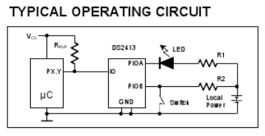

Ich gehe mal davon aus, das dein Schaltbild wie im Anhang sein soll.
Im Anhang ist ja eine lokale Spannungsversorgung eingezeichnet damit
die Led leuchtet.
Also der dein Widerstand R1 10k macht da jetzt keinen sinn.
Auserdem ist der Entladestrom die so ne LED brauch mit 20mA
schon ziemlich viel.
Der Goldcap ist somit ruckzuck leergesaugt.
Und ohne dauerhafte Stromversorgung wird dein DS2413 nicht arbeiten
können.
Schliesslich hnadelt sich hierbei um keinen Temperatursensor.
Und die Parasitäre Versorgung kannst doch komplett knicken so wie dein
Schaltplan ist.
Die LEDs sind verkehrt herum.
Wenn die 1W-Signalleitung keinen High-Pegel mehr führt, dann gibts erst
den 1-Wire Reset und irgendwann geht das Licht aus. Wie das
sichergestellt wird ist dir überlassen.
Geht der steuernden Schaltung zwischendurch auch der Saft aus? Würde
dann etwas komplizierter, denn ein üblicher µC-Ausgang zieht dann auf
GND.
Ein 1F Elko tut es schon für einige Sekunden. Er hat ja nicht
geschrieben, wie lange er damit seine Nacht erhellen will.
> können.
Wenn den LEDs der Saft ausgeht, dann ist dem DS2413 ohnehin der Sinn
genommen und er muss nicht mehr funktionieren. Insofern besteht keine
zwingenden Notwendigkeit einer dauerhaften Stromversorgung.
> Schaltplan ist.
Weshalb? Anfangs muss mal aktiv Saft an die Leitung um den Cap
aufzuladen. Ob ein µC-Pin allerdings über diesen nicht ganz so kurzen
Kurzschluss glücklich ist, das wäre eine andere Frage. Wenn der Cap voll
ist, dann schliesst sich dem ein normales 1W-Protokoll mit passivem
statt aktivem Pullup an. Danach kann es dann ein Weilchen
weiterleuchten.
> die Led leuchtet.
Deswegen ja der Goldcap, wird im Standby des 1Wire geladen, ist
aufgebaut wie die interne Beschaltung der 1Wire komponenten...
Der soll den DS2413 mit strom versorgen während der 1-2 sekunden die er
vom 1Wire-Netz getrennt ist. Ich suche im moment noch nach einer
Besseren lösung... da R1 ja im moment auch noch die Schottky sinnlos
macht...
Solange es 2 Sekunden hält, reichts. Notfalls ein größerer Goldcap.
> können.
Dafür soll ja der 10k sein.
>GND.
Die steuernde Schaltung ist "Dauer An" nur ist die verbindung zwischen
beiden kurzzeitig getrennt.
VCC läuft doch bei 1Wire nicht über den µC sondern über einen Pullup?
Der Goldcap soll einerseits die stromversorgung für die LEDs darstellen,
andererseits aber auch im falle des Ausfalls der verbindung zum Host den
DS2413 mit stromversorgen, weil ich nicht weiß ob er den zustand ohne
Spannung hält (1wire weg, goldcap geladen, was machen die LEDs? DS2413
hat kein eigenen VCC)...
Danke schonmal für eure Hilfe, ich denke wenn meine Samples eintreffen
werde ichs mal ausprobieren....
P.s. Ja, die LED ist falschrum, hab ich gestern nur fix
zusammengepfuscht...

A. K. schrieb:
> Schon mal nachgerechnet, wie lange es dauert, bis dieser passive Pullup
> den Goldcap aufgeladen hat?
Pullup = 10000, Kapazität 1F -> Tau =10000s Okay, also ohne vorladung
nicht viel machbar :/

@Tim
Bei deiner Schaltung fehlt doch der I/O der 1Wire Leitung.
Das was dort als 1W eingezeichnet hast leuchtet mir gerade nicht ein.
Welchen zweck soll den diese Schaltung erfüllen?
Auserdem heisst Parasitäreversorgung auch, das während der Wandelung,
die 1Wireleitung hart gegen VCC gezogen wird.
Berichtigt mich wenn ich da irren sollte.
Gast #3156423
@Tim
Also du kannst mit einem seperaten Ausgang über einen Transistor über
die 1Wire Leitung den Goldcap Laden bevor du den DS2413 daten
austauscht.
Nach dem Laden wirkt ja der normale Pull-Up vllt. hilft dir das weiter.
OP #3156462
Klaus schrieb:
> @Tim
Das "1W" stammt aus der library das ist der IO pin des DS2413...
Der zweck der schaltung ist folgender, ich arbeite an einem kleinen
pick&place Roboter, der einen "Container" aufnimmt, in diesem befindet
sich die schaltung, über den greifer wird die schaltung Kontaktiert. Der
DS2413 gilt einerseits zur identifikation, andererseits schaltet er eine
RB-LED auf eine von 3 Farben, diese sollen dann die Zielposition
darstellen.
