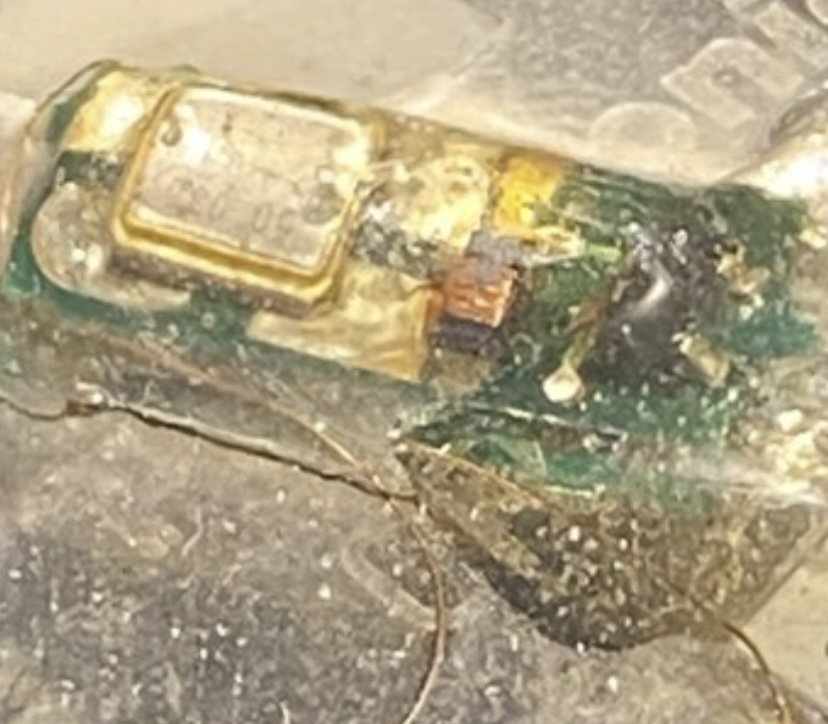

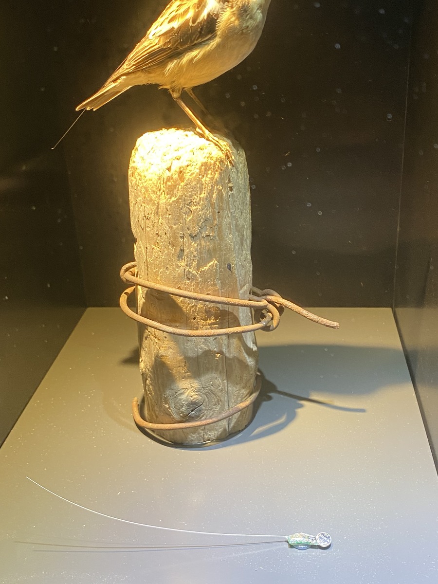

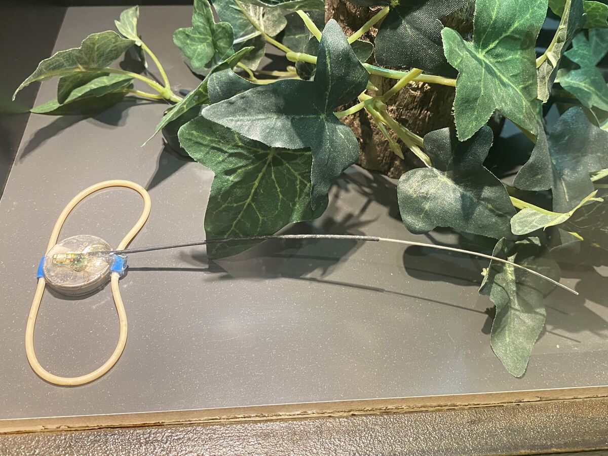

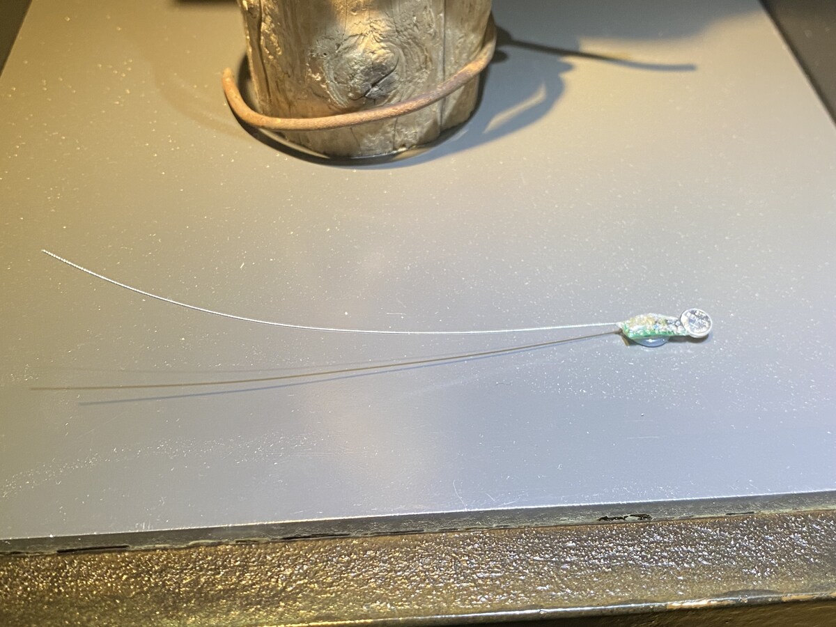

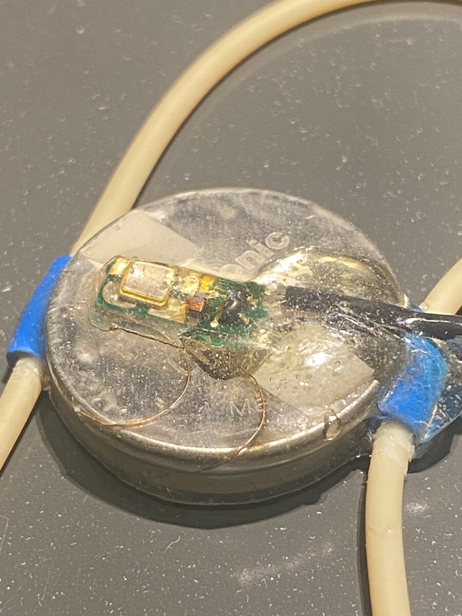

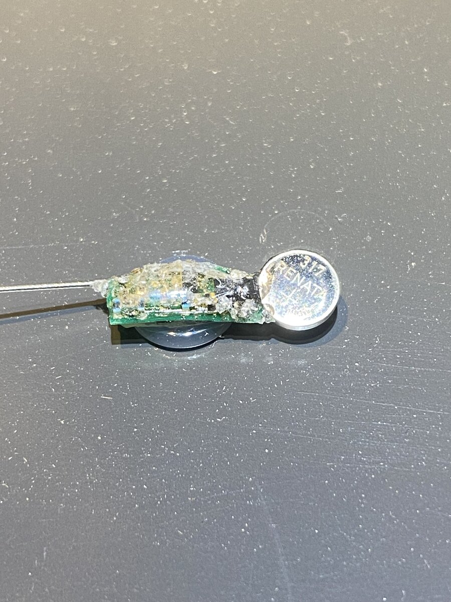

Heute in einer Ausstellung die angehängten Bilder gemacht. Weiss jemand von euch mehr über den technischen Aufbau solcher Peilsender?
Der eine sieht verdächtig nach Quarz und Transistor aus und sonst nichts.
Danke schonmal
#8095175
Zumindest bei dem mit der 8er Schleife tät ich sagen ein Oszillator (nicht Quarz) der direkt an die Antenne liefert, und ein SOT23, der den Oszillator pulst, quasi ein fertiger Blinkerbaustein. Schon gibts Sputnikmäßiges Träger-ein-aus auf der Quarzfrequenz, und die kann man ja passend machen lassen.

So was gibt es auch für (größere) Insekten: https://plecotus-solutions.de/telemetriesender-fuer-fledermaeuse-voegel-und-insekten/g13h5r-vb/ Es gibt eine Allgemeinzuteilung für sowas bei 150.15 MHz mit höchstens 2 mW.
Vermutlich steht dann wohl auf dem quarz 50.05 und nicht 03. dann würde wq quch passen mit 150.15 als dritte Harmonische.
Bei diesem plättchen gibts nicht viel Möglichkeiten für win Bandpassfilter. Somit wird wohl alles andere auch rausgelassen?
