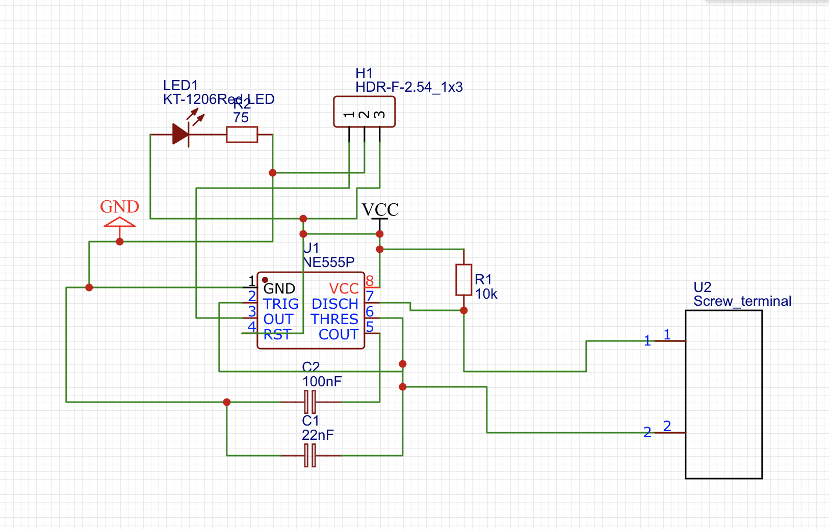

ich bin gerade dabei einen Widerstand mit dem ESP32 und einem NE555 als
astabile Kippstufe zu messen. Allerdings nimmt die Frequenz die der ESP
misst über die zeit >30sek. langsam ab (1Hz/s). Was könnte hier die
Ursache sein? Auf dem Schaltplan ist das Screw Terminal der Widerstand
den ich bestimmen will.
VG

Patrick L. schrieb:
> Könnte das der Temperaturdrift sein?
Hatte ich auch schon überlegt, aber bei einem 10k und ein ~1k
Widerstand? Da schwingt das Teil mit ~4kHz. Bin davon ausgegangen da
noch keine großen Temperaturen zu erzeugen...
> Schau mal mit Kältespray oder Warmluft ;-)
Okay scheint der Temperaturdrift zu sein, anhauchen macht schon ~200Hz
aus -.- Ideen wie man das beheben kann? Problem ist da soll später den
Leitwert von Wasser messen und ist daher in Silikon eingegossen...
Da spielt auch die Feuchtigkeit eine Rolle (Anhauchen = bis zu 90%
Luftfeuchtigkeit ;-)
Lino Z. schrieb:
> Hatte gerade keinen passenden KerKo zur Hand aber halt Tantalperlen
Hat ja eh nix gebracht ;-)
Aber geh mal mit einem Warmen Lötkolben in die Nähe (Nicht Berühren!)
jedes einzelnen Bauteils, dann findest du den "Sündenbock"
Und den Timer wohl nicht die CMOS version?
Die "Normale" erwärmt sich nämlich auch selber ;-)

Patrick L. schrieb:
Ist wohl der NE555 der da so blöd macht, in Silikon eingegossen ist das
~+200Hz pro Sekunde :)
Gerade mal geschaut hatte wohl beide rumliegen die CMOS Variante bleibt
(zumindest auf dem Breadboard :-)) ziemlich konstant.
Viele Dank für deine Hilfe, dann ist der Fehler mit Lösung hoffentlich
gefunden :-)

Was ist C1 denn für ein Typ?
Es geht ja auch nicht darum "große Temperaturen" zu erzeugen. Bei den
KerKos gibt es fast beliebig schlechte Typen mit exorbitanten
Temperaturdrifts. Da reichen ein paar Grad für mehrere Prozent
Abweichung.

Kann ich leider nicht sagen, der lag bei mir noch rum. Allerdings hat
sich das Temperaturproblem mit der CMOS Variante schon so verbessert
dass es in meiner Messzeit (1-2sek./1h) keine Auswirkung hat.
