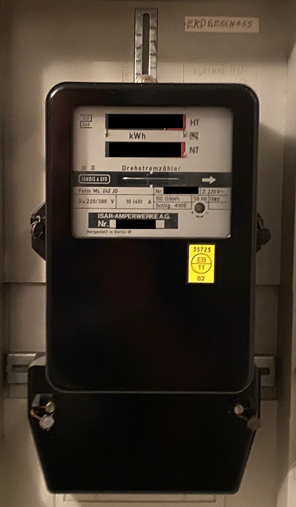

es gibt ja einige Threads zum Auslesen von Strom- Gas- und Wasserzählern
hier. Ich habe aber noch keinen Thread zum kamerabasierten Auslesen
gefunden.
Ich stelle mir eine kleine intelligente Kamera mit LED-Blitz vor, die
alle paar Sekunden ein Makrofoto macht, das ausschneidet und
weiterverarbeitet.
Dadurch wird das Hardwareproblem zu einem Softwareproblem und damit
fühle ich mich 1. wohler; hab 2. mehr Flexibilität was die Zählertypen
angeht; und kann 3. fertige bibliotheken verwenden.
MitRaspi sollte man da schon spielen können.
Habt ihr schonmal von ähnlichen DIY-Projekten gehört?
Muss ja nicht gleich so industriell sein wie hier:
https://mysmartshop.de/products/energycam-2-0-rf-fur-gaszahler
https://github.com/jomjol/AI-on-the-edge-device
Das esp32 Modul mit Kamera ist spott billig.
Kaufen, Software drauf, SD Karte mit Daten befüllen, dann noch auf dem
Webinterface einstellen und fertig ist der Zähler.
Hab das an der Wasseruhr, aber Elektrozähler gehen auch.
ist das identisch mit dem Artikel der "Make"
https://www.heise.de/select/make/2021/2/2103513300897420296
"ESP32CAM liest Wasseruhr
Dank neuronaler Netze kann eine ESP32CAM die Ziffern und Zeiger analoger
Wasseruhren auslesen und digitalisieren. Wir zeigen, wie man sowas
nachbaut und einrichtet.
von Josef Müller"
neuronaler Netze - haben die solche Buzzwords nötig?
Das Heft 2/2021 habe ich hier. Zur Installation clont man von der
Github-Adresse, ist also dasselbe Projekt.
Alle 2-4 Minuten ein Messwert.
"Neuronales Netz" mit TensorFlow wurde bereits auf Ziffernerkennung
vortrainiert, die Arbeit entfällt.
https://de.wikipedia.org/wiki/TensorFlow
Die Kamera muss auf Nah eingestellt werden, im Originalzustand sind es
40cm...unendlich. Dazu wird ein Siegellacktropfen auf dem Gewinde
entfernt.

Was wäre denn deine (bessere) Alternative um die Zahlen zu erkennen?
Max schrieb:> Was wäre denn deine (bessere) Alternative um die Zahlen zu erkennen?
Wer sagt denn, daß man die erkennen muss? Erstens gibt es heute mehr und
mehr digitale Zähler, die kann man digital/optisch auslesen. Und selbst
wenn es einer der alten, mechanischen ist, geht auch das old school mit
ein wenig Optik, die kann den Strich auf der Scheibe erkennen und Pulse
zählen.
Und last but not least ist das Alles nur sinnfreie Spielerei.

Falk B. schrieb:> Max schrieb:>> Was wäre denn deine (bessere) Alternative um die Zahlen zu erkennen?>> Wer sagt denn, daß man die erkennen muss? Erstens gibt es heute mehr und> mehr digitale Zähler, die kann man digital/optisch auslesen.
Nicht jeder hat so einen neuartigen Zähler, der TE offensichtlich auch
nicht. Auch ich habe den neuen Zähler erst vor einem halben Jahr
installiert bekommen.
> Und selbst wenn es einer der alten, mechanischen ist, geht auch das> old school mit ein wenig Optik, die kann den Strich auf der Scheibe> erkennen und Pulse zählen.
Damit misst du aber nur den Verbrauch seit dem Start des Ablesemoduls.
Um auf den für die Stromrechnung relevanten Zählerstand zu kommen,
müsstest du nach jedem Neustart den aktuellen Zählerstand manuell
abgelesen und eingeben.
Hast du noch nie gespielt?
Das Urteil über die Sinnhaftigkeit solltest du dem jeweiligen Anwender,
im konkreten Fall also dem TE, überlassen.
