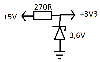

Gast #4665274
Ein "Spannungsteiler" mit Widerstand(270Ohm) und Zener Diode(3,45-3,6V
Zener Spannung) ist das richtige. Benötigt keine Steuerleitung, der R
und die parasitäre Kapazität der Diode in Sperrichtung ergeben zwar
einen Tiefpass, aber  bei einem UART gibt das noch kein Problem.
Mehrfach verwendet und für gut befunden. Bidirektional und transparent
für die Anwendung.
Gruß,
dasrotemopped.
